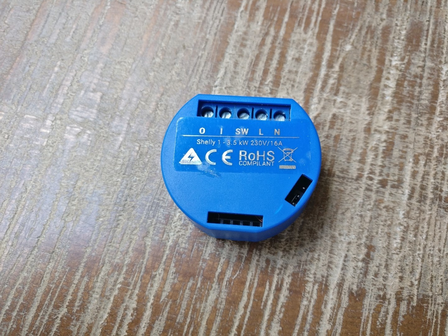

  • JPe2
  • Registratie: November 2015
  • Laatst online: 13-07-2024
  • Hmmbob
  • Laatst online: 16-10 15:20
Hmm, interessant. Heeft veel weg van de Qubino Z-Wave inbouw modules.
  • maartend
  • Laatst online: 21:49
Looking good.

Interessant! Ik heb er twee besteld! Twijfel of ik er nog een ga (proberen te) flashen met Tasmota zodat ze gewoon makkelijk via de autodiscover in mijn domoticz komen. Maar eerst maar eens kijken hoe ze out-of-the-box werken denk ik.
  • w2cker
  • Laatst online: 16-10 14:56
Hier een recente review van de shelly: YouTube: Is the Shelly 1 better than the Sonoff Basic?

  • Laatst online: 21:55
barrymossel schreef op woensdag 22 augustus 2018 @ 15:44:
Wat is de conclusie? Weinig zin om een kwartier naar die vent te kijken... Stomme video reviews...
- Iets duurder dan Sonoff
- Makkelijk in te bouwen in wandcontactdozen
- Tasmota werkt goed na enkele aanpassingen in de firmware
- 16A relay, betere elektrische veiligheid als hij is ingebouwd
- ! Niet flashen met 230V aangesloten !

  • deWit
  • Laatst online: 21:44
deWit
Niet goed, geld toch kwijt!
Ja deze heeft een nul draad nodig.

Die shelly lijkt mij ook erg handig zonder het relais! Lamp armatuur onder constante spanning met een hue en de scbakelaar gebruiken om hem te togglen!
Mag vast niet, continue stroom op een armatuur maar wel een mooie oplossing

Waarom zou een continue spanning op een armatuur niet mogen? In princiepe staan de schakelaars hier altijd 'aan' aangezien je de lampen anders niet vanuit Node RED/Hue App kan schakelen.
De armatuur kan dit hebben natuurlijk, ik doelde meer op het feit dat de schakeldraad continue onder spanning zou staan. Moet je het kleurtje aanpassen eigenlijk

Zolang er een schakelaar voor zit mag je de zwarte draad niet aanpassen naar bruin natuurlijk. Het is een schakeldraad, of de schakelaar nou altijd op aan staat of niet maakt niet uit.
Ik heb overigens ook alle schakelaars op de normale manier laten zitten en niet extra kabels getrokken en de schakelaar tussen een gpio en ground gezet. Alle sonoffs heb ik in de lampen zelf gebouwd door heel het huis en alle schakelaars blijven altijd op aan staan.
Het leuke is, je kan in tasmota instellen dat het relay altijd aan moet gaan als er stroom op de sonoff komt te staan. Op deze manier blijven de lichtschakelaars werken op de oude manier en hoef je geen extra kabels te trekken van schakelaar naar lamp. Je moet dan wel de schakelaar even uit en aan drukken natuurlijk zodat de lamp aan gaat.
PowerOnState 0 / off Keep relay(s) off after power on
PowerOnState 1 / on Turn relay(s) on after power on
PowerOnState 2 / toggle Toggle relay(s) on from last saved
PowerOnState 3 (default) Turn relay(s) on as last saved

De shelly gister binnen gekregen. Ik heb helaas nog geen tijd om 'm daadwerkelijk in te bouwen.
Afbeeldingslocatie: https://tweakers.net/ext/f/ngemOqQz0DfSu0y3Qm453Fa2/thumb.jpg Afbeeldingslocatie: https://tweakers.net/ext/f/ntXXDEc90ybh86yqafpYpHeb/thumb.jpg Afbeeldingslocatie: https://tweakers.net/ext/f/Sx5M2opYlRST06qDI7QmI9aV/thumb.jpg

Ben benieuwd naar je ervaringen @bartbh :)
Lijkt me een goed alternatief voor de z-wave module die je ook kan inbouwen.
