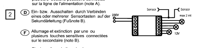

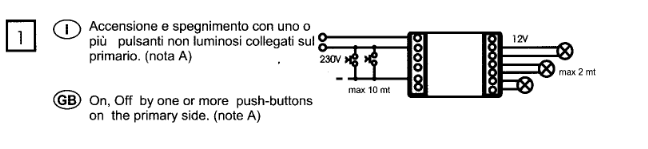

Electrodragon heeft een bordje met 2 relais waarvan alle contacten naar buiten komen. Eerste relais schakelt spanning ofwel naar de common van je up/down schakelaar, ofwel naar de 2e relais. Dan kan je met de bestaande up/down blijven werken naast de ESP sturing (let wel dat je de schakelaar in neutrale stand achterlaat).

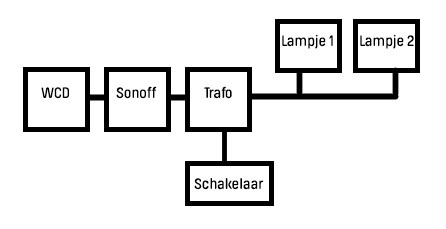

@rick85 Ik gebruik de Sonoffs nog niet zo lang, maar wat jij wilt kan prima. Toevallig afgelopen weekend precies zoiets gemaakt voor bij de carport en poort met een Sonoff Dual R2. Kwestie van de schakeldraad van de lamp vastmaken aan de Sonoff en de kabels vanuit de schakelaar verbinden met juiste GPIO pinnen op de Sonoff
Afbeeldingslocatie: https://images.lolgast.nl/uploads/thumb/1d364cc28d44236e66984f3e7c48bfbe.jpeg Afbeeldingslocatie: https://images.lolgast.nl/uploads/thumb/895b71752649ba7668215bc2dd68d215.jpeg
Máár, dat betekent wel dat je moet zorgen dat de schakelaar op button0 een NO schakelaar is. Als de schakelaar in gesloten stand is bij het inschakelen van de Sonoff wordt hij namelijk in programmode geboot en kun je er niets mee ;)

@rick85 Dat gaat je niet helpen, daarmee zeg je alleen dat de sonoff zijn relay moet inschakelen mocht de stroom uitgevallen zijn geweest. Lijkt me een vrij rigoureuze manier van schakelen :+

Er zijn 2 manieren. 1 je verbindt de schakelaar via laagspanning met de GPIO14 en GND op de Sonoff. Zoals lolgast hierboven aangeeft.
Of je kiest er voor de schakelaar in de "altijd aan" stand te laten staan en te kiezen voor "poweronstate:2" op de Tasmota firmware. In dat geval wisselt de Tasmota tussen lamp aan/uit bij het in/uitschakelen van de Sonoff.
De laatste oplossing heb ik toegepast bij onze slaapkamerlamp. De Sonoff zit in het plafond. On de schakelaar heb ik een stukje plastic gevouwen zodat deze altijd terugspringt in de "aan" stand.
Helemaal soepel werkt dat stukje plastic niet (je moet relatief hard drukken), maar voor het begin is dit prima. Wellicht dat ik nog een keer een veertje kan vinden dat eronder past. Ik heb namelijk geen pulsedrukker kunnen vinden die op altijd aan staat.

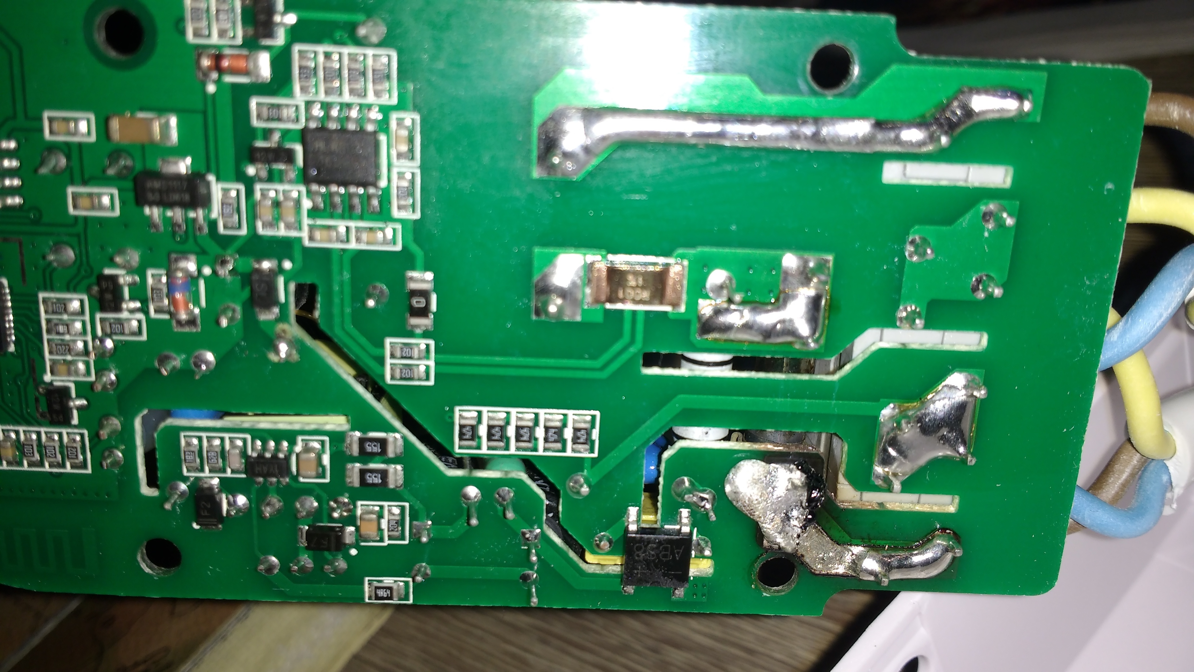

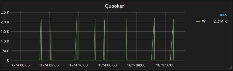

Ik had een Sonoff Pow 16A aan de Quooker hangen (2100W), waar je mooi kon zien dat hij regelmatig aan ging:
Afbeeldingslocatie: https://tweakers.net/ext/f/Z5StVqNBi0jnAadJgSVBfw3K/full.jpg
Echter, na toch wat te ruiken op een gegeven moment, bleek hij "weg te smelten"... |:(
Zie hier (rechts onder is zelfs de tin gesmolten):
Afbeeldingslocatie: https://tweakers.net/ext/f/hehJYtEk3YjJKPMrT44P6Is5/thumb.jpg
En:
Afbeeldingslocatie: https://tweakers.net/ext/f/xDCrK3RnMkW71EgEl9w4YVi1/thumb.jpg
Brandgevaar!
Goed in de gaten houden die dingen!...

TCroezing schreef op woensdag 18 april 2018 @ 21:36:
En:
Brandgevaar!
Ik kan het niet goed zien op je foto maar ik denk dat je de eerste versie hebt. Sonoff heeft een verbeterde versie waar dikker tin gebruikt wordt.
https://www.cnx-software....-2017-are-being-recalled/
[ Voor 7% gewijzigd door martinvdm op 18-04-2018 23:08 ]

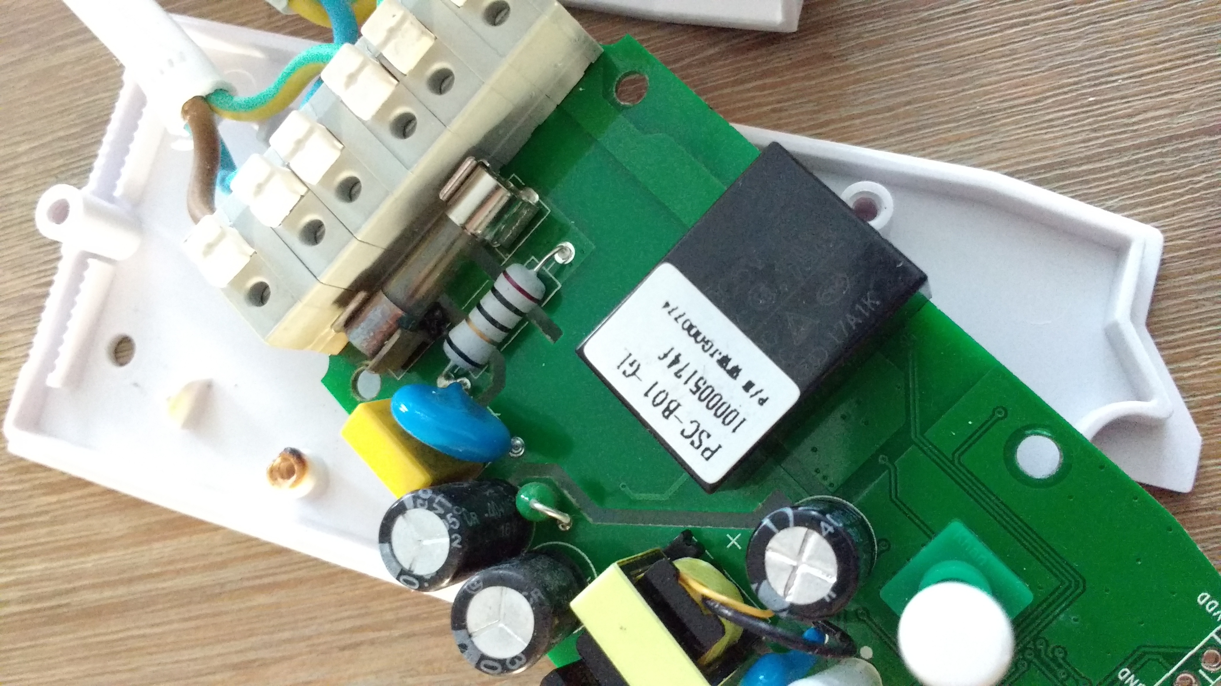

martinvdm schreef op woensdag 18 april 2018 @ 23:06:
Vraag je zelf eens af waar om het precies op de plaats waar de zekeringhouder op de print is gesoldeerd het tin gesmolten is, daar waar het het meeste tin aanwezig is.
From the pictures (and looking at my devices from 12/2016) I would say that the tracks are not the problem. It seems that the fuse holder and/or the fuse itself generated extreme heat. And this is understandable – this type of sockets and fuses are not designed for 20A rating (or even 16A). I could imagine how this fuse had turned into light bulb for some time to melt the case.
For me this is the key – I will remove (jump) the fuse with 1.5mm2 wire on my devices (3 pcs, 12/12/2016) and will add external circuit breaker. The relay is also questionable, but maybe the easiest way is to short the contacts too. The shunt also must be checked if it can handle the current and the heat – I see 0.001Ohm on the schematics, smd 2512 – at 16A this is 0.256W so it is safe – at least if we don’t look at overload condition. Type C circuit breaker will tolerate some 200% overload for several minutes, so if one uses 25A breaker we might get some 50Amps for 2 minutes – “will it melt?” (sure, 25A over regular EU socket is not correct, but I often see it).

Heeft iemand ervaring met een Sonoff Basic een een PTS60-trafo die 220v omzet naar 12v voor een set halogeenspotjes? De Sonoff werkt wel, maar ongeveer een seconde nadat de lampjes aan gaan, dimmen ze weer uit. De Sonoff schakelt dus wel, maar iets gaat niet goed waardoor de lampen niet blijven branden.
De trafo is voorzien van een pulsschakelaar (Weet niet of die term klopt, is iig een enkele drukknop die zowel aan als uitschakelt) die ik normaal gebruik om de lampjes mee te schakelen. Daar kan ik de lampen wel blijvend mee aanzetten, ook als de Sonoff aangesloten is. Er wordt dus gewoon stroom doorgegeven.
schema
Alleen schakelen met de Sonoff is dus niet genoeg, ik moet die eerst doen en dan de normale schakelaar. Heb die schakelaar ook al losgehaald, maar dat helpt niet. Lampjes gaan dan nog steeds maar heel even aan en zonder die schakelaar krijg ik ze daarna dan ook niet meer aan. Is dit een kwestie van een nieuwe trafo kopen? Of moet dit werkend te krijgen zijn?

WoutF schreef op zaterdag 21 april 2018 @ 19:56:
Als ik je handleiding lees lukt dat niet; je kunt de "trafo" niet schakelen door simpelweg spanning aan/uit te schakelen. Je moet altijd gebruik maken van een pulsschakelaar of een sensor.
Inderdaad een andere kopen.
Of de sonoff zo programmeren dat hij even aan en uit schakelt en die als pulsschakelaar gebruiken (geen idee of dat kan hoor)

  • Laatst online: 10:30
als ik het plaatje zo zie dan vraag ik mij af wat de trafo doet als je hem zo aansluit en dan geen sensor.
das meer voor de test.
knip
als je hem zo aansluit en dan geen schakelaar aansluit maar gelijk doorlust dan moet hij gewoon altijd aan staan, de trafo... dus die kan je dan schakelen met een sonoff
(dus aan de linker kant pin 2 met pin 5 verbinden)
En:
Brandgevaar!
