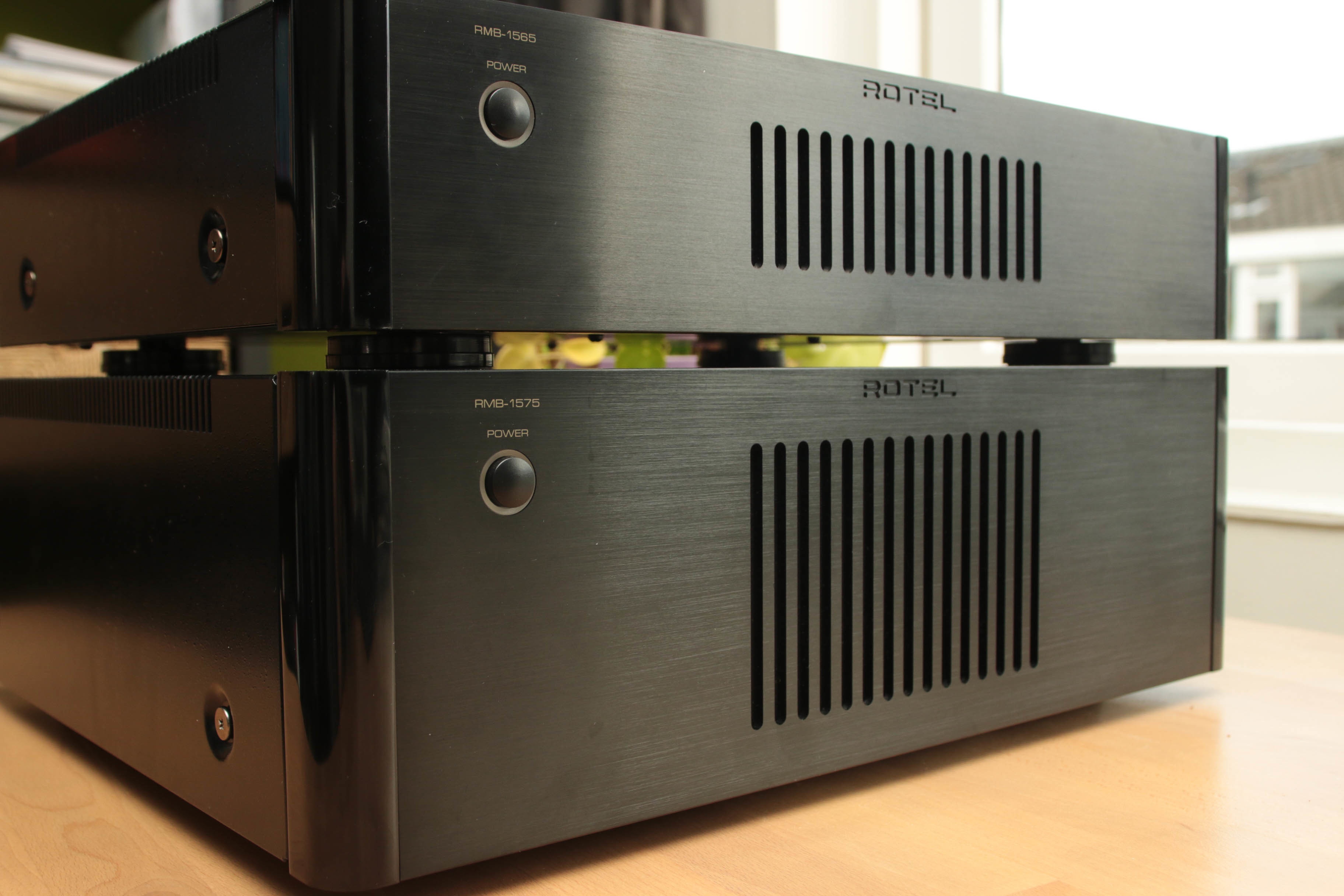

Aangedreven door een Rotel RMB1575 met elke sub een eigen DSP kanaal
