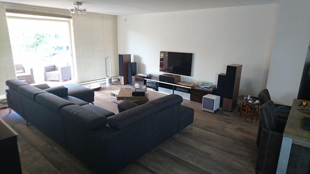

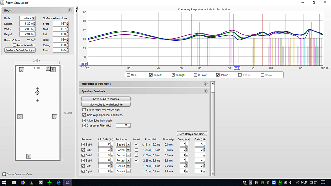

Ik was heel tevreden met de Bowers & Wilkins DB3D alleen nu we een nieuwe bank (U-vorm) hebben, kan deze niet meer op zijn oude plaats staan. Omdat dit model 2 actieve drivers heeft (links en rechts) is hij, bij ons niet echt goed in een front opstelling te plaatsen (zonder dat hij wordt opgesloten):
Afbeeldingslocatie: https://tweakers.net/ext/f/8rOQd6J8uXMZm43jYRWRL9CG/full.jpg
Afbeeldingslocatie: https://tweakers.net/ext/f/e3D9iVfRB8hTtHcorGbhWlQK/full.jpg
Ben nu dus aan het kijken naar vervanging en dan in een 2x voor/hoek opstelling en denk aan de volgende kandidaten:
- 2x SVS SB-2000 + miniDSP,
- 2x SVS SB-4000,
- 2x B&W DB4S,
Het idee is om Arjen, van Ardeno Media Furniture, 2 custom Joy! kasten zonder bodem te laten maken welke over de subs komen te staan. Nu zijn deze kasten zo'n 44cm hoog, hetgeen een lichte voorkeur voor de kleinere SB-2000 of DB4S geeft.
Overige apperatuur:
- Denon AVR-4520ci
- Dali Rubicon 8
- Dali Rubicon Vokal
- Dali Rubicon LCR
Nu is mijn vraag of er veel verschil zit in het gebruik van een miniDSP ten opzichte van de geïntegreerde DSP's op de SB-4000 en de DB4S? En of de 1000,- extra per sub het waard is om voor de 4000 serie te gaan? Overige op en of aanmerkingen zijn ook welkom...

Als je een versterker hebt met sub eq is afstellen in de sub zelf niet perse meer nodig.
Al is het wel leuk om op je telefoon nog wat na te stellen.

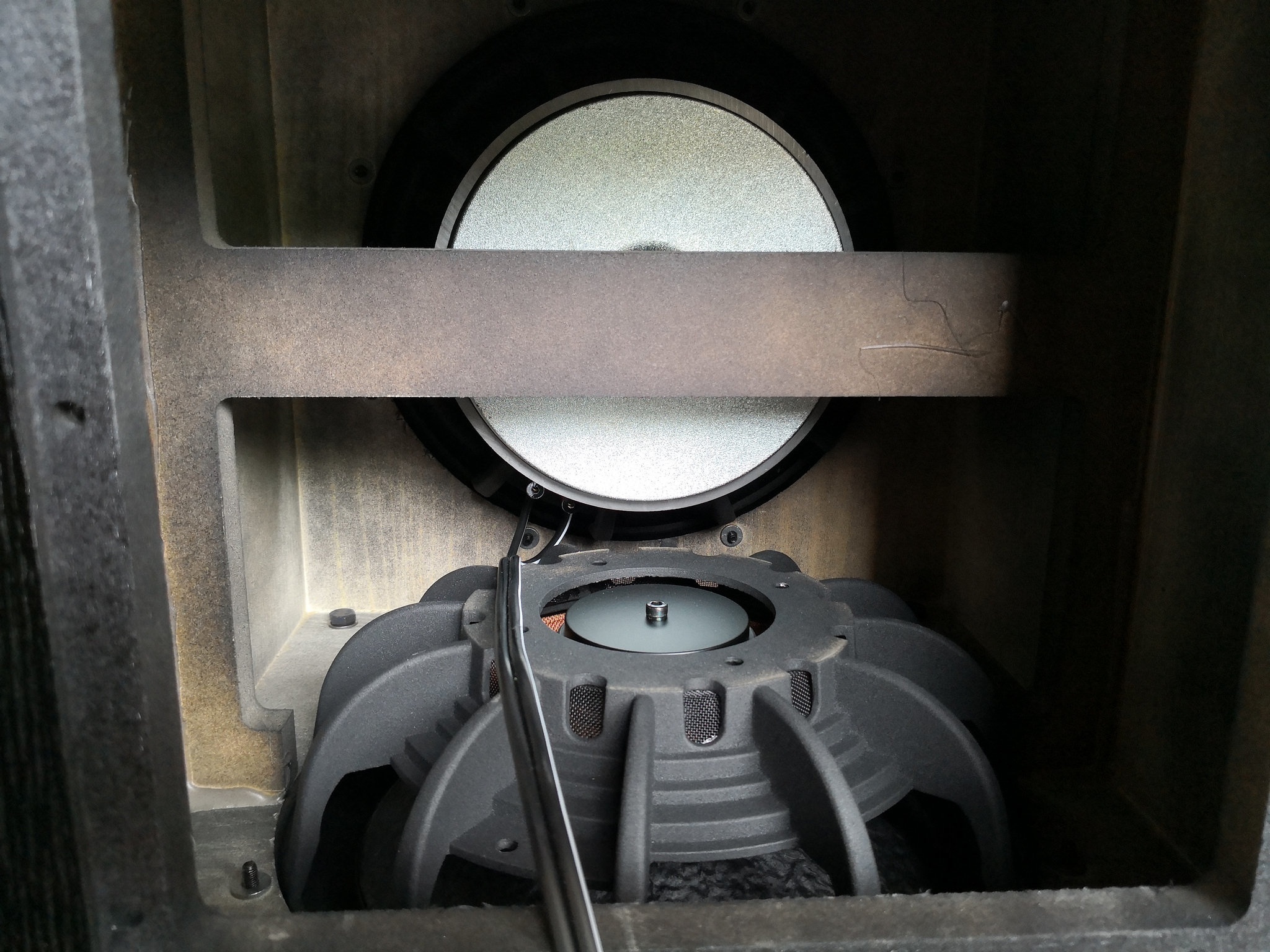

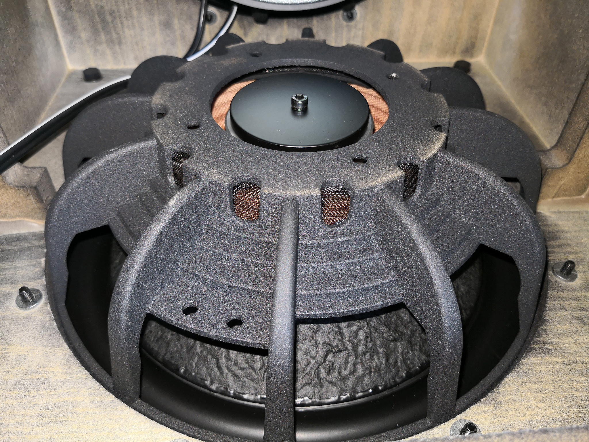

Ik ben nu onderdelen voor een DIY subje aan het sprokkelen. Heb de drivers voor de Rel Britannia b1 gevonden (2 stuks) + een hypex versterkertje (2x 400 watt). Nu ben ik benieuwd hoe dit setje (in een sealed box) gaat presteren voor een film.
Iemand die een gok durft te wagen?

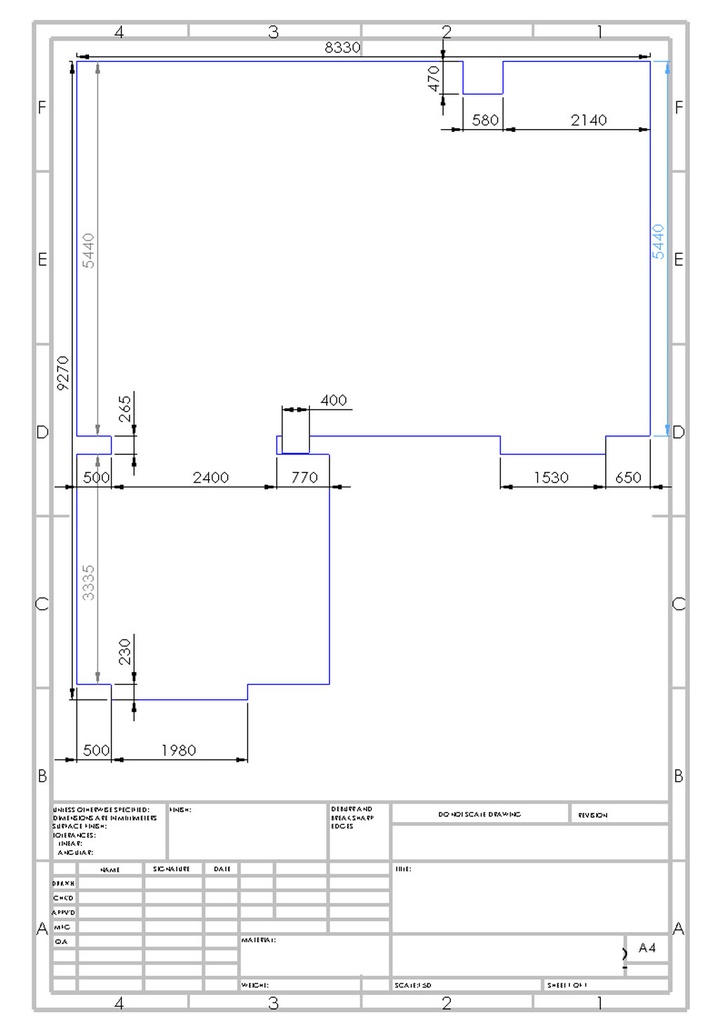

Hallo allen. Ik heb met interesse de topicstart gelezen, maar zit met een aantal vragen. Ik zou bij m'n verhuis binnenkort 2 floorstanders willen vervangen door 2 bookshelfs + een sub.
In de topicstart wordt gesproken over kleine tot grote woonkamers. Mijn toekomstige woonkamer is echter een open kamer in L-vorm. Moet ik heel de woonkamer in rekening brengen (extreem groot) of enkel het luistergedeelte (zitkamer) aan de TV (gemiddeld groot)? Zie ook plannetje hieronder.
Afbeeldingslocatie: https://photos.smugmug.com/photos/i-pkqBJQ6/0/c53c7209/Th/i-pkqBJQ6-Th.png
Ook: Ik zou een meubel willen laten maken waarin de sub past (met uitsparing zodat sub op de grond staat). Iets zoals dit (ter illustratie getekend):
Afbeeldingslocatie: https://photos.smugmug.com/photos/i-fp2Q6Qz/0/b269da49/Th/i-fp2Q6Qz-Th.png
Stel dat dit een goede positie zou zijn voor de sub (topic start is duidelijk genoeg dat dit eerst getest moet worden...), zou het meubel zelf dan nog enige impact hebben op het geluid? Of zou het meubel last ondervinden (trillingen in TV & bookshelfs) van de sub? Of zou de gyproc muur (achterkant van de sub) last van de sub kunnen hebben?
Bedankt alvast!

Zoals getekend doet het meubel weinig zolang het stijf genoeg gebouwd is en dus niet meetrilt. De nabije wanden zorgen voor 1/4 space en deels 1/8 space loading, oftewel je sub gaat harder. Maar dan blijft over dat het eindresultaat afhangt van het resonantie patroon van de ruimte, en de positie van dubbele en luisteraar daarin. Dat is grillig, moeilijk te modelleren en voorspellen. Maar in zijn algemeenheid heb je EQ nodig om op 1 plek goed laag te krijgen. En meerdere subs om op meer plekken goed laag te krijgen (plus een hoop tijd).

Misschien is 2 subs een optie?

Sinds gisteren ook EINDELIJK in het bezit van een subwoofer. Wederom heb ik er weer een propaganda campagne op los moeten gooien waar Goebbels nog jaloers van zou worden, maar hij is er *O*
Het is de SVS SB-2000 in gloss white geworden (kennelijk een limited edition). Gekocht voor €799 bij hificorner, waardoor ie dus net zo duur is als de normale zwarte (de hoogglans zwarte versie is €100 duurder). Inmiddels een goed plaatsje gevonden en audyssey opnieuw gedraaid en ik kan niets anders zeggen dan dat ik erg tevreden ben. Qua uiterlijk is ie hetzelfde als de white gloss SB-1000, enkel met het SB-2000 formaat.
Ik heb heel wat verschillende subwoofers vergeleken, maar uiteindelijk gaf de SB-2000, mede vanwege het wat compactere formaat, de doorslag. Aangezien ik (zoals waarschijnlijk velen) beperkt zijn in de plaatsing vanwege de wederhelft, is het op dit moment onmogelijk een hele grote (eventueel gepoorte) subwoofer neer te zetten. Daarnaast beschikt ons huis niet over een fantastische (geluids)isolatie waardoor er ook rekening gehouden moet worden met de buren. Een subwoofer die de gehele kamer onder een flinke druk zet is natuurlijk fantastisch :9~ , als 5 minuten laten de deurbel ook onder hoge druk staat wordt het natuurlijk minder... -O-
Uiteindelijk bleven er maar 3 kandidaten over die interessant waren:
- SB-2000
- XTZ 12.17 edge (nieuwe versie)
- Arendal Subwoofer 1
De XTZ was de grootste van de 2 en had de meeste flexibiliteit vanwege zijn EQ en poorten die je met foamplugs naar wens kan sluiten. Vanwege het grotere formaat zou deze geplaatst moeten worden achter bank. Aangezien ik bang was dat dit, mede vanwege eventuele lokalisatie van de subwoofer, niet de beste plaats was, besloten deze af te laten vallen.
De Arendal Subwoofer 1 was ook interessant maar was net te hoog om 'm naast de bank te plaatsen. Hierdoor zou ie boven de bank uitkomen en zou de wederhelft weer gaan zeuren. Waarschijnlijk gevolg zou een mindere plaatsing zijn met logische negatieve gevolgen voor het geluid. Daarnaast zou het terugsturen van de subwoofer, indien hij niet zou bevallen, €99 betreffen. Een behoorlijk duur grapje dus. Zeker gezien het feit dat ie al €150 duurder (in de kleur zoals ik 'm wil) was dan de SVS SB-2000 gloss white.
Ik heb ook nog even aan een SVS PC-2000 (cilinder) gedacht en deze achteraan in de kamer in een hoek (op een verhoging) te zetten. Echter is het formaat gewoon absurd, misstaat ie zelfs in een hoek en zou de eventuele geluidsdruk die hij kan produceren nooit optimaal benut kunnen worden vanwege de buren.
Uiteindelijk is het dus de SVS SB-2000 geworden. Ik heb 'm meteen voorzien van de SVS SoundPath voetjes (€79 stuk duurder dan de prijs die je er in de USA voor betaald) en een subwoofer kabel van inakustik. De subwoofer weet zonder problemen (gain staat op 25% en audyssey heeft de subwoofer op -2.5 staan) op versterkervolume van -15dB de kamer onder druk te zetten. Ik voel 'm als ik op de bank zit en als ik 'm nog iets harder zet begint de deur te trillen. Voor mij is dit (op dit moment, in de huidige woning) meer dan voldoende.
En extra reden om voor een gesloten subwoofer zoals de SB-2000 te gaan was ook het muzikale aspect. Natuurlijk zijn er gepoorte subwoofers die ook fantastisch klinken met muziek; over het algemeen is een gesealde net wat beter. Ook daar vult de subwoofer de muziek uitstekend aan. Zeker sinds ik van de B&W 683 naar de 704 s2 gegaan ben is er een gat qua laag. Logisch ook aangezien de 704 s2 een hz of 15 minder laag gaat. Het gat wordt nu weer prima (eigenlijk zelfs een stuk beter) opgevuld.
Daarnaast geeft dit compactere formaat mij ook nog de mogelijkheid om in de toekomst (en wederom een propaganda campagne) eventueel naar een 2e subwoofer te gaan. Als ik een formaatje wasmachine had gekocht dan zou ik dit meteen uit m'n hoofd kunnen zetten...

Die Minidsp 2x4 (non-hd) kan mij niet snel genoeg komen.
Afbeeldingslocatie: https://tweakers.net/ext/f/Y5zPTD3DQ4NaiikKJxVAbOKR/full.png

Leuk! Volgens Toole werkt dit maar beperkt. Met name door variaties in absorptie / stijfheid van wanden en deuren die moeilijk te simuleren zijn.
Dus ben benieuwd in hoeverre de simulatie met de werkelijkheid overeen gaat komen.

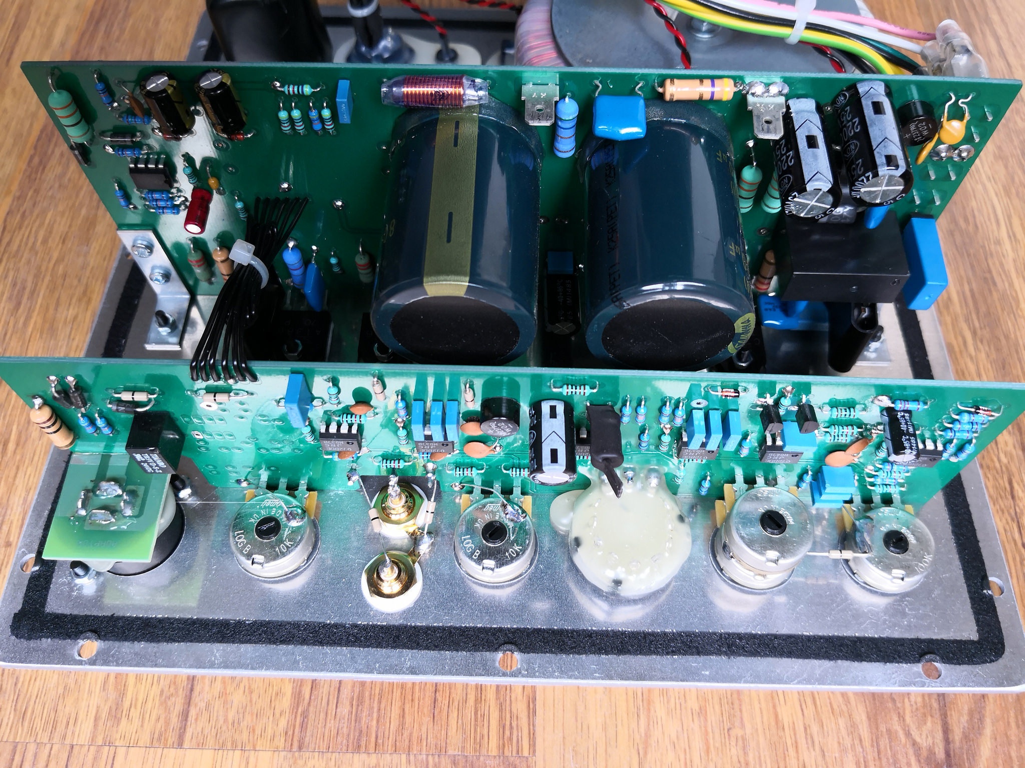

Morgen krijg ik de nieuwe BK sub versterker binnen. Alvast even de oude versterker bekeken....
Mooi interieur :-)
Foto's volgen.

Bedoel je nou dat de uitleg klopt dat een sub met passive radiator wel "strak" zou klinken omdat hij geen BR pijp heeft? Een passive radiator heeft vergelijkbare eigenschappen als een BR pijp. Met als belangrijk voordeel dat er geen poortresonantie optreedt, die bij een hele lange poort onwenselijk laag ligt. En je hebt geen poort noise. Echter, heb je nog steeds resonantie die je toevoegt.
Maar zoals ik al eerder heb betoogd, valt deze resonantie waarschijnlijk in het niet bij de grote hoeveel energieopslag die reeds aanwezig is in de ruimte door de dominante aanwezigheid van staande golven.
Redenaties vanuit een persoonlijke ervaring in de trant van "bij mij klonk deze PR sub goed voor muziek" zijn echt alleen valide in die specifieke omstandigheid. Dat wil zeggen, in die ruimte met die plaatsing en instellingen. En simpele redeneringen als gesloten is goed voor muziek en bass reflex voor film, doen wat mij betreft de waarheid geweld aan en is op zijn minst een oversimplificatie.
De kwaliteit van laagweergave in een ruimte, wordt mijns inziens bepaald door de afwijkingen in de frequentie response. Dat klinkt wellicht triviaal, maar iedereen die wel eens gemeten heeft, weet hoe die response alle kanten opvliegt in het sublaag. En hoe lastig het is om dat goed te krijgen, zeker voor meerdere posities.
Hier een willekeurig voorbeeld van de frequentie response van 4 identieke subs op de luisterpositie
Afbeeldingslocatie: http://www.laudio.nl/webspace/MSO/Individual_subs.png
Het effect van de ruimte zal vaak van een orde groter zijn dat de verschillen tussen subwoofers. Dat maakt dat je niet op basis van een enkele luisterervaring een subwoofer kan beoordelen. Of het moet buiten zijn!

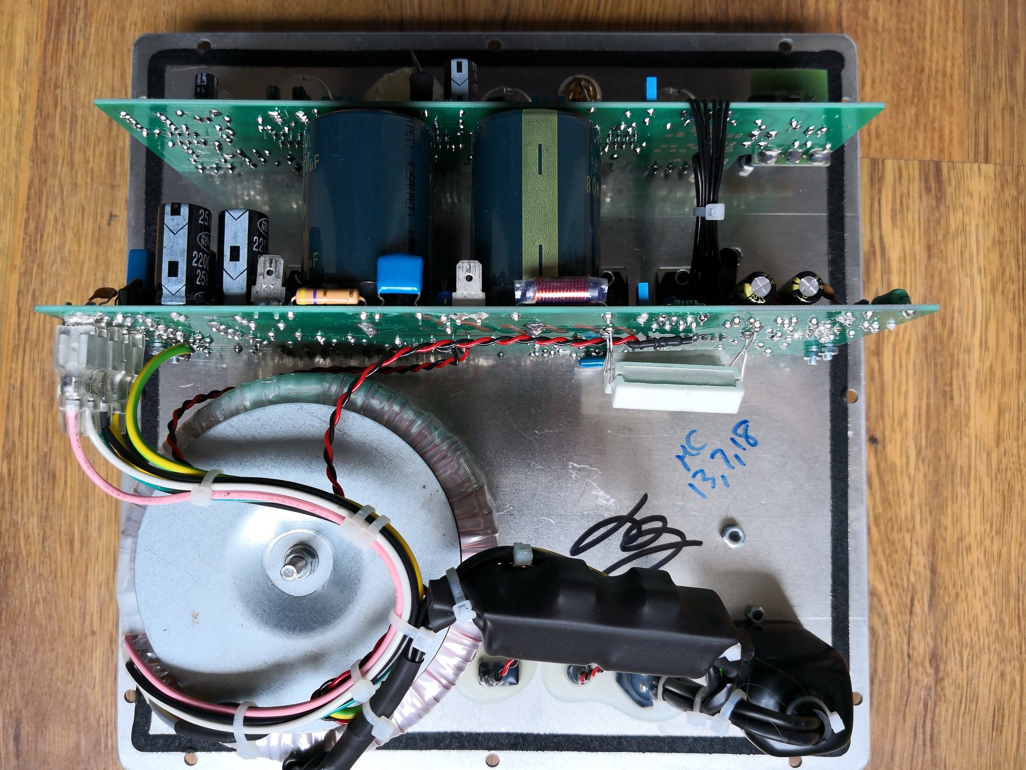

Hier wat foto's van het interieur van de BK sub (P12-300SB-PR) met de defecte versterker:
Afbeeldingslocatie: https://tweakers.net/ext/f/U60hchBAfCvvPrMb0UmB1ZVL/thumb.jpg
Afbeeldingslocatie: https://tweakers.net/ext/f/XxSW1oQxWr4epJFiDVB3YoFw/thumb.jpg
Afbeeldingslocatie: https://tweakers.net/ext/f/BhVnIVEUjVfACARbUleu681L/thumb.jpg
Afbeeldingslocatie: https://tweakers.net/ext/f/zvuqvp1MLyHDaO3fHAFlTti4/thumb.jpg
Afbeeldingslocatie: https://tweakers.net/ext/f/DqyPREz5TYyX8NpkzAoazbCR/thumb.jpg
[ Voor 103% gewijzigd door sonsan op 07-09-2018 20:12 ]

@sonsan Je buffer condensatoren staan bol, ik heb hier ook 2 subwoofers staan met hetzelfde defect.

@sonsan Dat lijken nog best flinke kabels intern. Dat groen/gele is dat gewoon 2,5mm^2 aardedraad?

Lip schreef op vrijdag 7 september 2018 @ 20:18:
@sonsan Je buffer condensatoren staan bol, ik heb hier ook 2 subwoofer staan met hetzelfde defect.
Je bedoeld die twee grote blauwe jongens? Ik ben geen kenner maar ik zie niet dat ze bol staan...
Afbeeldingslocatie: https://tweakers.net/ext/f/56GXKRf3zfwZk5P9AnxjFdri/thumb.jpg

De grote donkerblauwe, haal je vinger er maar overheen . Die dingen moeten plat aanvoelen, staan ze maar een beetje bol, dan zijn ze zo gaar als een klontje.

Oké, dat is dan best wel snel. Ik heb deze sub net een maand in gebruik. De klacht is dat de versterker gaat brommen na enige tijd. Soms dagen niet en dan weer enkele keren per avond waarna deze niet meer te gebruiken is die avond. Dag erna kan deze zo weer probleemloos de hele avond draaien.
Inmiddels de nieuwe versterker ontvangen. Ik zal de buffers eens vergelijken.

LA-384 schreef op vrijdag 7 september 2018 @ 20:48:
Inderdaad zijn het flinke kabels, de speakerkabel is nog dikker...
Die groen/gele is een dikke aardedraad.

Jag schreef op donderdag 6 september 2018 @ 13:58:
