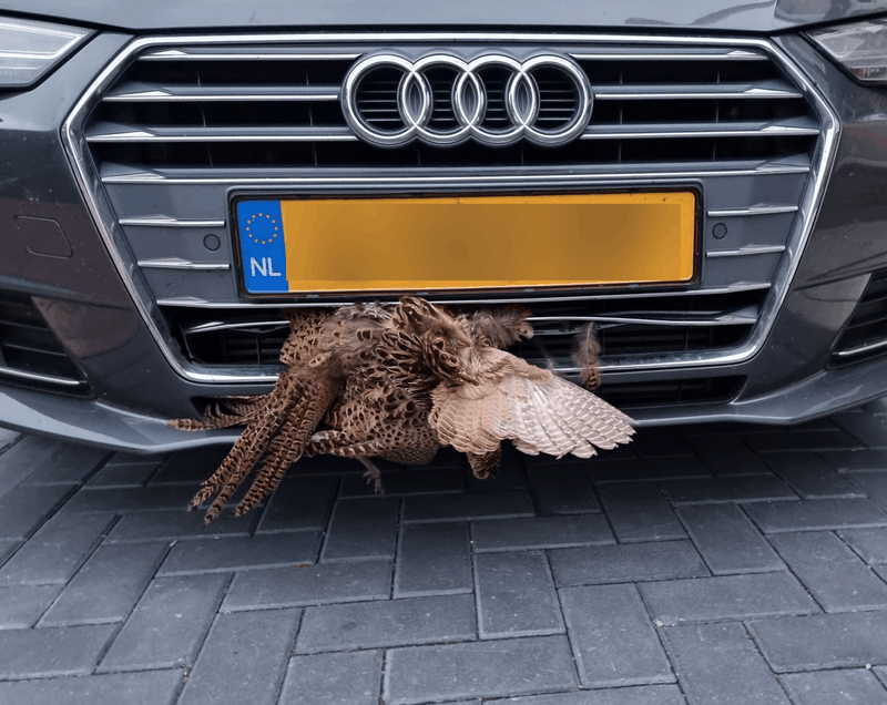

Vandaag helaas op de snelweg een vogel aangereden, was niet meer te ontwijken of voldoende voor af te remmen. De grill van mijn A4 Avant uit 2017 is nu behoorlijk beschadigd.
Afbeeldingslocatie: https://tweakers.net/i/csPoII3mwGHCrli8nu1Og2c1RAs=/800x/filters:strip_exif()/f/image/JZ6Vy01QrQQYe7DltDNwQ34i.png?f=fotoalbum_large
Is dit iets wat ik zelf zou kunnen doen? Ik heb even snel wat gegoogled, en ik zie dat je volgens mij wel de hele voorbumper moet demonteren. Iemand enig idee wat dit zal kosten bij een (Audi) garage?
Dit is neem ik aan ook geen verzekeringskwestie. Ik zal maandag eens bellen, maar lijkt me niet.
Ik ben trouwens ook wel benieuwd wat voor soort vogel het nou was, was best een mooi beest volgens mij. Gelukkig voor de vogel (zeer waarschijnlijk) opslag dood. Let op: dode vogel in de bumper:

  • largovich
  • Laatst online: 09-10 18:18
miicker schreef op zaterdag 1 juli 2023 @ 23:19:
spoiler:
Zuur, dat was een fazant (vrouw).
spoiler:
Een RS grill erin zetten :+ ?
