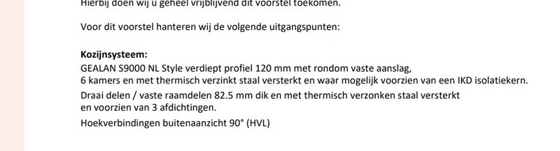

  • assasinbats
  • Laatst online: 00:50
elektriekert schreef op vrijdag 28 november 2025 @ 14:22:
Bij de een geef je een energieprestatie vanaf 0,85 en bij Gayko Praag je over Uw (wat voor Window zou staan)
Uw van 1,2 is sowieso geen triple glas
Afbeeldingslocatie: https://tweakers.net/i/r25p0t-EUwMr9CpTQRqTmtMmT2w=/800x/filters:strip_exif()/f/image/ilouYX8U2W3PNxqarfIP2f8M.png?f=fotoalbum_large
Ik mis inderdaad een beetje waarom de Uw bij de kozijnprofielen staan; dat is toch afhankelijk van wat er aan glas in gaat?
De GAYKO-offerte spreekt wel van triple glas (3-voudig isolatieglas U-waarde 0.6 W/m2K, 32dB, 4:/14/4/14/:4) overigens.

assasinbats schreef op vrijdag 28 november 2025 @ 14:49:
Uw is wellicht het complete pakket glas + frame.
Is vast wel ergens te vinden :)
Edit: overigens. Zou ik minimaal 1 blad in een andere dikte nemen zodat een bepaalde frequentie van geluid er niet dwars doorheen gaat.
3 lagen glas die op dezelfde frequentie resoneren is niet handig.
Erg standaard ook om 3x 4mm aan te bieden.

Hier ook bezig met kunststof kozijnen.
Meerdere offertes opgevraagd. Zat echt bizar verschil in. 20k verschil tussen de duurste en de goedkoopste.
Nouja, schifting gemaakt, blijven er nog 2 over. En daar kom ik niet helemaal lekker aan uit. Zit ongeveer 2k verschil in prijs maar bieden iets verschillends aan. Betreft n complete woning inc n hefschuifpui.
De ene bied Decco NL kozijnen aan met Roto NX beslag. Afwerking met mdf plinten.
De andere bied Gealan s9000 base aan met Siegenia Titan beslag. Deze smeert t aan met gipswerk. (Kan ook mdf evt)
Welke van de 2 is beter? Ik kan ook niet zo goed info/verschil zien in het beslag

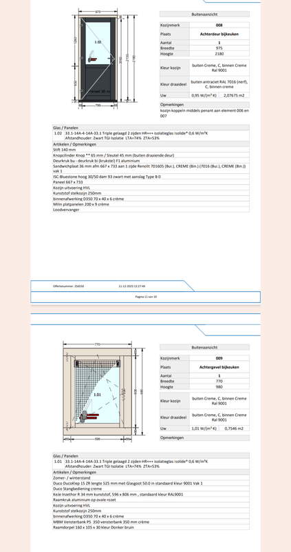

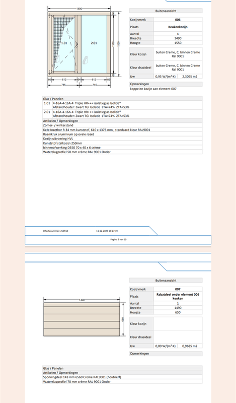

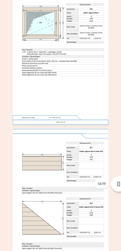

Hier ook een eerste offerte binnen van Decco EkoSun 82 met Roto NX beslag.
Gisteren middels een configurator (https://configurator.sibakozijnen.nl/) samengesteld en vandaag de offerte ontvangen. Hieronder een screenshot, van een van de ramen. Prijs is exclusief plaatsing.
Het aantal details in de offerte stemt mij in ieder geval alvast positief, nu kijken waar de rest mee komt ;-)

Waarom 4-14-4-14-4 glas eigenlijk? Pak gewoon 16mm spouw en dan kunststof spacers. Verder wordt het aangeraden om 1 blad een millimeter dikker te doen zodat geluid beter gedempt wordt.

  • remco16490
  • Laatst online: 10-02 12:53
Wij zijn aan het oriënteren voor nieuwe kunstof kozijnen met triple glas voor de begane grond en hebben nog geen idee wat de prijzen zijn.
We hebben 3 bedrijven gevraagd voor een offerte en hebben de eerste ontvangen. Kunnen jullie mee kunnen of het goed is en de prijs een beetje normaal. Vond het zelf best veel geld
Iedereen al vast bedankt
Afbeeldingslocatie: https://tweakers.net/i/r6To5PFEr5E7msBopJL0y9dzKdY=/800x/filters:strip_icc():strip_exif()/f/image/0XhbKqoeUnG8GbQYGUzUjjjK.jpg?f=fotoalbum_large
Afbeeldingslocatie: https://tweakers.net/i/UxecsFF06KgDrDthgKuh6R-MvC4=/x800/filters:strip_exif()/f/image/BDIS2u0sqCDKVKcJPUNGi8FL.png?f=fotoalbum_large
Afbeeldingslocatie: https://tweakers.net/i/alZNEkNzzGxcuI3Yb03pNS0HbMo=/x800/filters:strip_exif()/f/image/num0AfzyQR2ZL9MUaEAbchyB.png?f=fotoalbum_large
Afbeeldingslocatie: https://tweakers.net/i/ASaNc1_lVneBi5BSuHQg7W3ei5U=/x800/filters:strip_exif()/f/image/NNOpIf95k9FRkqmPCsltkOLs.png?f=fotoalbum_large
Afbeeldingslocatie: https://tweakers.net/i/viAElZPSA4g4WKXPMA6ZR0ybLIE=/x800/filters:strip_exif()/f/image/wbyqZ28NKlO47yg1zfKfBczV.png?f=fotoalbum_large
Afbeeldingslocatie: https://tweakers.net/i/C8oZJhdyAv6Ms5-hdVfDlQBYlnA=/x800/filters:strip_exif()/f/image/CzKVOQprkxYpYK58y0CjS8k7.png?f=fotoalbum_large
Afbeeldingslocatie: https://tweakers.net/i/UDXP-cSRo2u5MFYMpbOOprBwReI=/x800/filters:strip_exif()/f/image/qlWOfzOmGFkgAfqqs2QsEovV.png?f=fotoalbum_large
Afbeeldingslocatie: https://tweakers.net/i/8rk7P8wNun2R9j9CkouO6jq9a9E=/x800/filters:strip_exif()/f/image/vgboKxajkRHQqovNNTPWt7tf.png?f=fotoalbum_large
Afbeeldingslocatie: https://tweakers.net/i/Yj811Ywqu1VkpnShwoporO0Jdsg=/x800/filters:strip_exif()/f/image/ug01TqsgrirJDLMUEwNkXmy7.png?f=fotoalbum_large
Afbeeldingslocatie: https://tweakers.net/i/bEkvGgJ2ipYha1elX2PhXMA05pc=/x800/filters:strip_exif()/f/image/jxK8TnrgCLXkpQSlvCFroYIy.png?f=fotoalbum_large
  • Novartis
  • Laatst online: 01:17
RicooCardoo schreef op donderdag 11 december 2025 @ 13:07:
Toevallig gister contact gehad met belisol over een aluminium pui, de isolatiewaarde is 0.5w/m2k, zelfde als de kunststof schuifpui.
Tegenwoordig zitten er in aluminium kunststof koudeonderbrekingen 👍
Je moet echt wat zaken uit elkaar trekken en vragen naar de juiste waardes.
De waarde 0.5w/m2k zegt helemaal niets. Is dit van het glas, van het kozijn of van de combinatie?
Ik weet wel zeker dat het van het glas is en dan weet je eigenlijk nog steeds niets over het kozijn.
Ug = Glass
Uf = Frame
Uw = Window
Een snelle berekening is dus Ug+Uf / 2 = Uw.
Dus om een Uw te halen van 0,5 heb je Tripleglas of vacuumglas nodig met een Ug van >0,5 en de Uf moet dan ook 0,5 zijn.
Dus welke waarde heb je gekregen van de verkoper Ug of Uf. Tripleglas kan max tot 0,5Ug lager moet je naar vacuum.
  • Novartis
Toevallig zoals bij @remco16490 te zien is hebben ze het over Uw waardes. Dat is dus de combinatie van glas en kozijn samen.
Ik zou zeker niet voor 4-4-4 ruiten gaan, maar minimaal 5-4-4 of nog iets beter 6-4-5.

  • remco16490
Iedereen als eerste de beste wensen.
Wij hebben een nieuwe offerte gekregen en vragen ons af wat een betere keuze is.
Zijn de kozijnen vergelijkbaar qua kwaliteit en zien we misschien iets over het hoofd

remco16490 schreef op donderdag 11 december 2025 @ 19:47:

remco16490 schreef op zaterdag 3 januari 2026 @ 16:00:
Verder niet gekeken hebben naar de 2 offertes.
Ga voor andere glasdiktes, nu heb je 3x 4mm dik die dus alle 3 bij dezelfde frequentie gaan resoneren.
Het liefst heb je 3 verschillende diktes.
