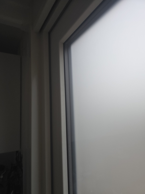

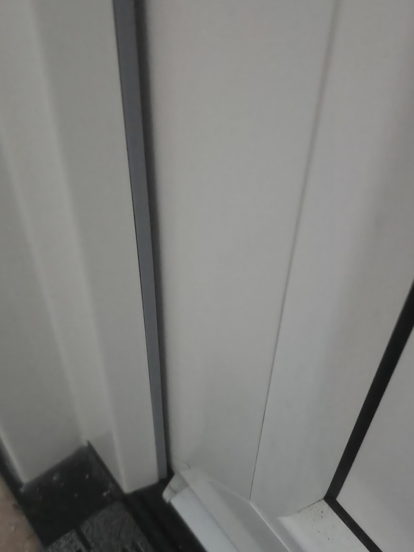

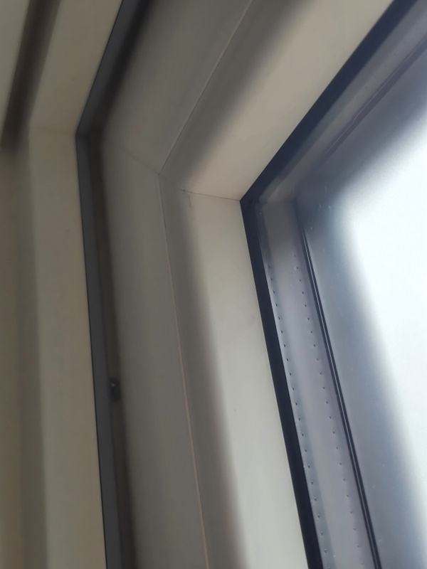

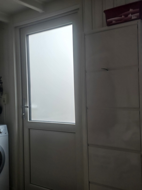

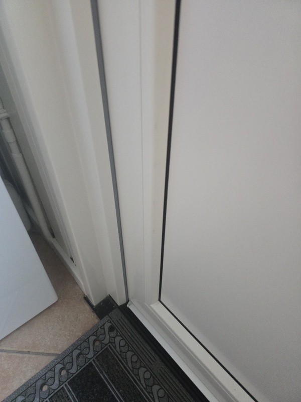

Beste Tweakers,
Bij onze nieuwe crèmewitte kunststof achterdeur (met borstwering en triple glas) sluit het rubber onderaan goed aan, maar bovenaan zit een kier van ca. 5/7 mm.
De deur sluit hierdoor niet echt soepel.
Het geheel staat (volgens mij ) waterpas en de deur lijkt zelf niet krom te zijn.
Als je buiten staat gaat het sluiten prima,  van binnenuit moet je de deur met wat beleid aantrekken om hem goed in de rubbers te krijgen.
Het montagebedrijf geeft aan dat dit normaal is, een deur verticaal -bijna- niet te stellen is, en in de volle zon een deur nog meer gaat werken.
Dit is onze eerste ervaring met kunststof kozijnen. Is een kier van 5/7 mm en hierdoor niet soepel acceptabel, of hoort een nieuwe deur gewoon soepel te vallen?
  • IJsbeer
Ik heb mijn kozijnen nu 2 zomers. Ook de deuren/ramen vol op het zuiden sluiten nog prima zonder kieren. Ik zou het veel te snel vinden en niet horen, 5 mm is ook gewoon veel. Heb je triple glas ga je op die manier je verlies weer teniet doen..
Klinkt als je leverancier je niet verder gaat helpen.... Staat niet bij hoe lang je ze hebt, maar als het echt maar weken is (en dus nog niet eens vol de zon erop heeft gestaan in de zomer) dan zou ik wel vragen wat hij dan acceptabel vindt na een zomer...
  • Repro
  • Laatst online: 12:34

Sluit wel op de rubbers, mits je de deur wat aantrekt. Het bedrijf stelt dat je gewoon de deur achter je aan dicht moet trekken, niet te voorzichtig zijn. Als hij het voordoet dan valt idd de deur prima in de rubbers, en de kier schijnt dan tolerantie te zijn.
  • rube
  • Laatst online: 20:12
Repro schreef op dinsdag 13 oktober 2026 @ 10:20:
5 weken zitten ze er nu in.
Misschien helpt een foto of video om wat duidelijker te zijn welke kier, tussen welke delen e.d.

Terechte vraag, ik weet alleen niet hoe hier een video te plaatsen, dat geeft inderdaad een beter beeld hoe (strak) je deur moet aantrekken.
Aantal foto's heb ik wel, van onderaan en bovenaan met de deur ''los'' waardoor de onderkant ook iets naar buiten staat. En foto's als de deur dicht zit/op spanning, dan sluit de bovenkant goed aan.

  • elektriekert
  • Laatst online: 18:21
Repro schreef op dinsdag 13 oktober 2026 @ 14:01:
Is dit de scharnier kant? Een deur mag een bepaalde hoeveelheid afwijken, dat staat in de BRL-richtlijn.
Heb hier een paar jaar geleden ingezeten omdat ik zelf wat problemen had.
De scharnieren zijn sowieso allemaal te stellen dus ze mogen gewoon terug komen.
