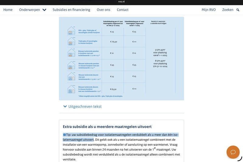

Tripel glas veel duurder geloof ik niet.
Na subsidie kan je zelfs goedkoper uit zijn:
Afbeeldingslocatie: https://tweakers.net/i/jJUyBFpYiNIEcH8gmUAZ4yG2_OY=/800x/filters:strip_icc():strip_exif()/f/image/UBNDPDLNxidYOMfZjNFcXxIG.jpg?f=fotoalbum_large
HR++ 25€ subsidie, triple 111€ en mocht je nog een isolatiemaatregel uit laten voeren verdubbelt dat bedrag en wordt het ineens 222€.
Ik zou het nog eens overwegen.
Heb op glasdiacount snelle berekening gedaan:
HR++ 5-16-4 glas met warm edge van 2mx1,5m =234€
Triple 6-16-4-16-5 met warm edge is 410€ bij dezelfde afmetingen.
En ja HR++ is ook luchtdicht, dauerluftung kan ook boven triple glas.

Ik weet niet wat voor isolatie je hebt daar.
Maar triple glas Ug =0,6 geeft een R van 1,67m2K/W ( 1/Ug = R)
EPS parels grafiet van 6cm dik geeft al een R van 1,88m2K/W.
Dan is de kans van condens op je muren al zo ongeveer nihil.

IJsbeer schreef op maandag 25 mei 2026 @ 20:37:
Prijsberschil is, in mijn beleving, nihil. Op mijn hele woning was het 3k meerprijs, ruim 45 m2 glas.
Dat is de maximale aantal m2 voor subsidie.
Dan ben je met triple goedkoper uit. Je krijgt 3800 meer subsidie. Dus dat dekt de meerprijs af.
Zet je dan binnen 2 jaar nog een subsidiemaatregel in dan is het helemaal een no-brainer

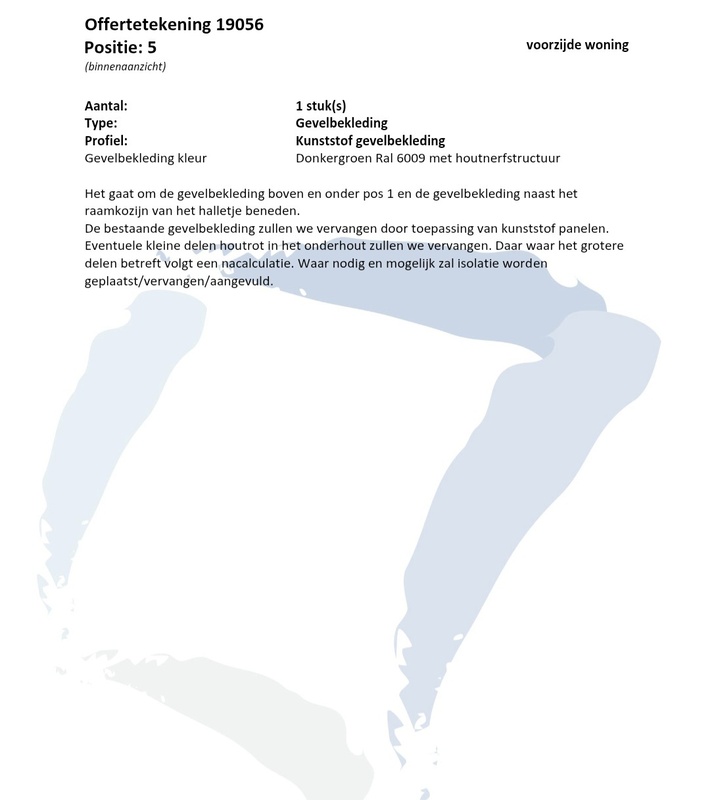

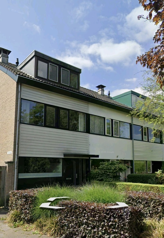

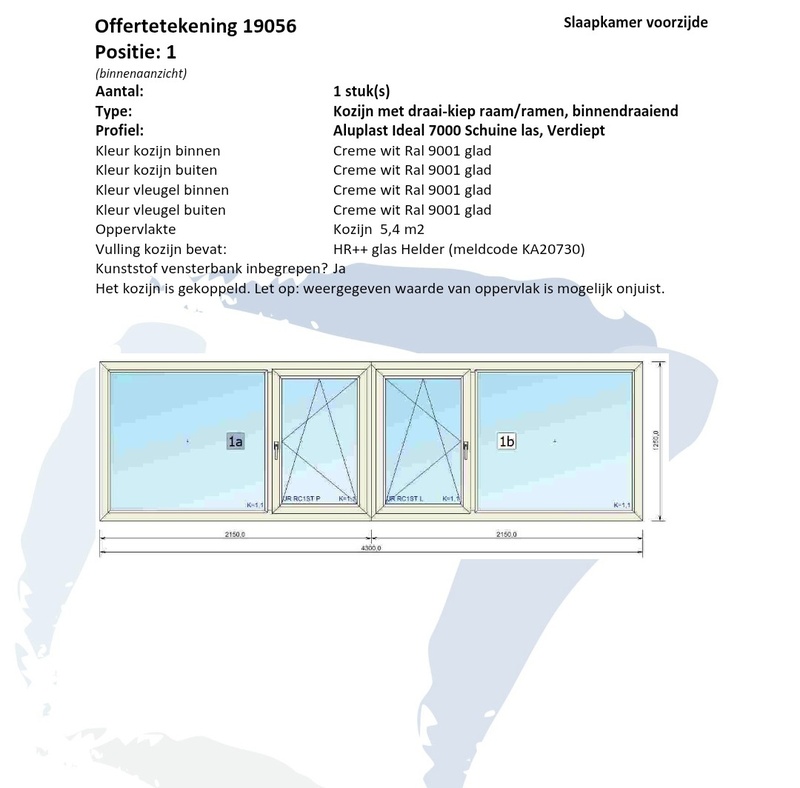

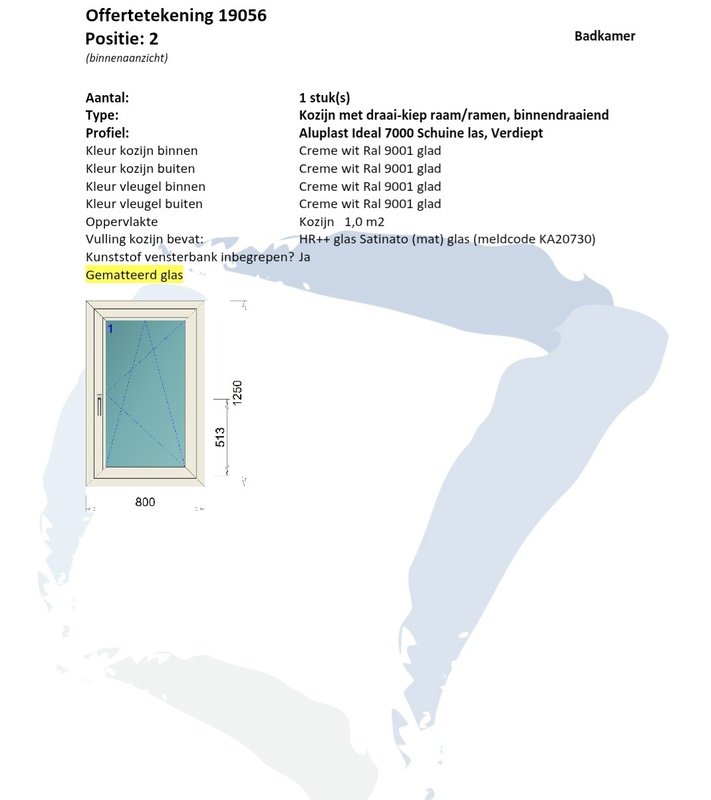

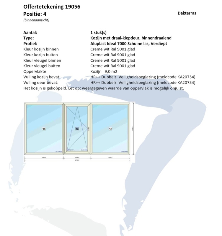

Goedenavond allen,
Hierbij even een offerte check ofdat dit een beetje realistisch is of dat het beter kan
Van de 3 partijen hadden we bij deze het beete gevoel maar het blijft een smak met geld uiteraard..
Alle partijen raden ons hr++ aan omdat het huis uit 1978 is
Dak geïsoleerd
Vloer en bodem geïsoleerd
Spouwmuur geïsoleerd
Dus voor evt extra maatregelen zou ik alleen nog een warmtepompboiler kunnen verzinnen?
Foto ter illustratie van ons huis hier is het al vervangen

  • Fr33z
  • Laatst online: 21:03
om het eerste schot alvast te lossen: alle partijen zijn sukkels omdat ze geen triple glas willen tillen. Hoezo kan in een huis uit 1978 geen triple dan? Wat een onzin.
Gaat je muur dan opeens schimmelen ofzo? Nee joh, ze hebben er gewoon geen zin in.

Fr33z schreef op dinsdag 9 juni 2026 @ 19:01:
Inderdaad dat dus, afgelopen periode onze woning uit 1972 grotendeels in triple glas laten zetten. Ik zou verder zoeken.

@ReversdRainbow Beter zorg je dat ze op de plaatsen waar keraliet komt, ook gelijk de isolatie goed aanpakken. "Waar nodig en mogelijk" heb je niks aan.
Ik las, dit en heb 1 woord: Eens!
Meerdere woorden:
Meeste bedrijven hebben geen zin in triple glas. Ik kom veel offertes tegen. als je uitrekent wat dat meer kost en subsidie is het vaak dezelfde prijs, en bij veel grote ramen iets meer.

Ik heb hier een huis van 1939 en alles is triple glas, ik zou niet weten waarom een huis uit 1978 dat niet zou kunnen. Wij hebben onze kozijnen en ruiten bij Horsten in Eindhoven vandaan, erg tevreden mee.

Hier ook huis uit 1932, alles triple glas, boven en beneden en de deuren ook. Zelfs de voordeur :)

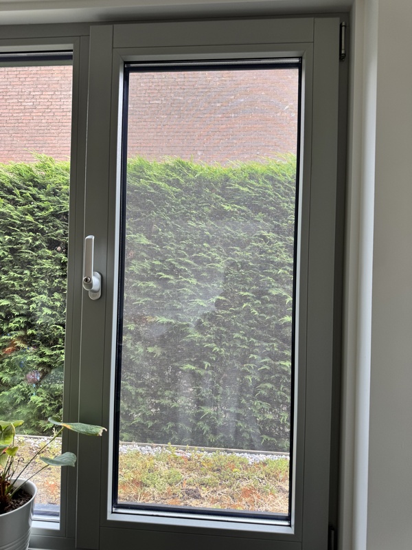

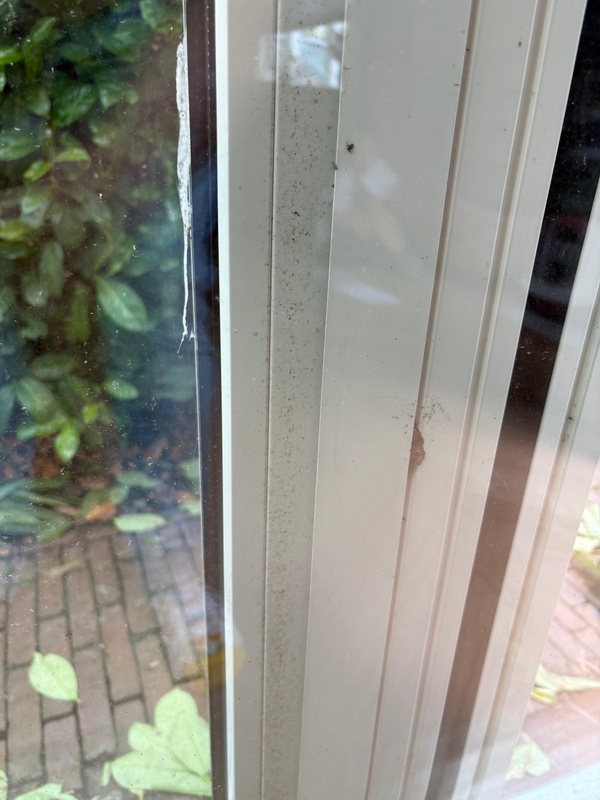

iemand een idee hoe dit schoon te maken? geprobeerd met een liniaal en andere dunne dingen alleen is het geheel lastig weg te krijgen. Lijkt ook wel schimmel dus toch meer ventilatie nodig in huis.
Het zit tussen het schuifdeel en vaste deel in op de vaste ruit. Iemand ervaring mee?

Inmiddels dus meerdere offertes binnen
- Profel kozijnen voor €18700
- Offerte die nog wat werk nodig heeft voor €7200 met aluplast Idealo 7000 kozijnen, hier komen nog extra kosten bij voor triple glas, Antraciet met houtnerf en de binnenafwerking met houtnerf, verborgen scharnieren
Verwacht uiteindelijk de keuze te moeten maken tussen €12500 voor Aluplast met de extra opties zoals hierboven vermeld en Profel voor €18700

Hallo allemaal,
Al zoveel gehad aan dit forum, dank allemaal! Ik hoop dat jullie met mij mee willen denken.
Ik ben bezig om alle houten kozijnen, ramen, gevelbekleding en deuren van onze doorzonwoning uit 1970 te laten vervangen. Zelf durf ik dit niet aan, ik ben (nog?) geen handige klusser.
Van 9 bedrijven heb ik er 2 over, prijs 48K & 56K. Qua garantie, uiterlijk & functionaliteit van de kozijnen, reviews, betalingsregelingen etc kan ik zelf de afweging maken, maar qua installatie en opties toch nog wat vragen.
-48K: Veka van Goemaat, houten stellatten.
-56K: Schuko weet niet waar vandaan, verwijdert stellatten en plaatst kunststof stelkozijnen, verdektliggende scharnieren.
Ben er wel achter dat vergelijken heel lastig is omdat de goedkopere opties niet vertellen wat ze achterwege laten (uiteraard). Heb ze nu gelijk op raamdorpels, gekleurde delen, roosters, horren, deurdorpels, zwarte warm edge afstandhouders, geen PADK, aantal kozijnen, triple glas, 4-5-4 optioneel, HVL verbinding, staal in hele kozijn.
1) Mis ik iets substantieels? Ik denk isolatiewaardes nog, maar wat vraag ik precies.. de waardes van glas, kozijn en deuren?
2) Meningen over verdektliggende scharnieren? Wij denken dat het ons niet zou storen, en misschien moeilijker afstellen?
3) Hoe belangrijk is nou dat stelkozijn?
4) wat vinden jullie van prijsverschil op basis van deze verschillen?
5) Schuifpui: achter moeten we kiezen tussen aluminium of kunststof hefschuifpui. Qua materiaal snap ik de vergelijking maar ik weet niet wat de vergelijking is als de 1 een hefschuifpui is en de ander niet. Daarnaast, is een deur met tripleglas niet te zwaar, zou die in dubbelglas een overweging waard zijn? Totale maat is 250x250 dus bewegende deel +/- 125x250.
Voor ons als starters in een woning waar nog veel meer moet gebeuren is 8K een enorm verschil, maar we willen hier ook minstens 15 jaar blijven wonen zonder gedoe.
  • IJsbeer
Dat laatste zinnetje is belangrijk, maar bedenk je dat je, als starter, waarschijnlijk in de loop der tijd meer te besteden krijgt. Als je je woning nu kan betalen, kan je dat tegen die tijd helemaal makkelijk. Dus ja, het is een hoop geld, maar bedenk je het gevoel over 10 jaar: had ik maar.... Dus denk idd lange termijn, je zegt er zelf lang te willen wonen. Wooncomfort is dan heel wat waard. Dan nog maar een paar jaar sparen voor de tuin oid ;)
1. Isolatiewaardes zijn leuk, voor ons als tweakers. Maar zeggen niet zoveel als het er beroerd wordt ingezet. Dus kijk daar niet te veel naar zou ik zeggen.
2. Ik ben ook het type dat me niet stoort aan de scharnieren. Geen idee of het kwetsbaarder / minder duurzaam is?
3. Kierdichting is belangrijk. Maar of dat hout of kunstof moet zijn verschillende meningen over.
4. Prijsverscihl vind ik aardig bij elkaar liggen. Ik had een offerte van 42k en > 60k....
Schuifpui (afhnakelijk van grootte) wordt vaak Aluminium gedaan. Dat is toch wat steviger.
