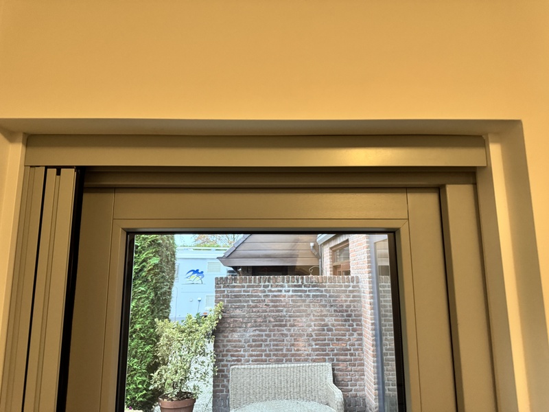

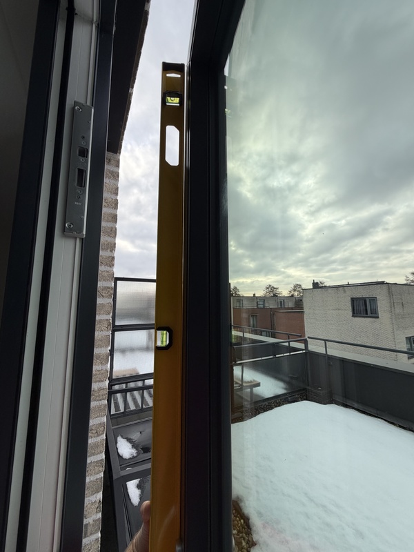

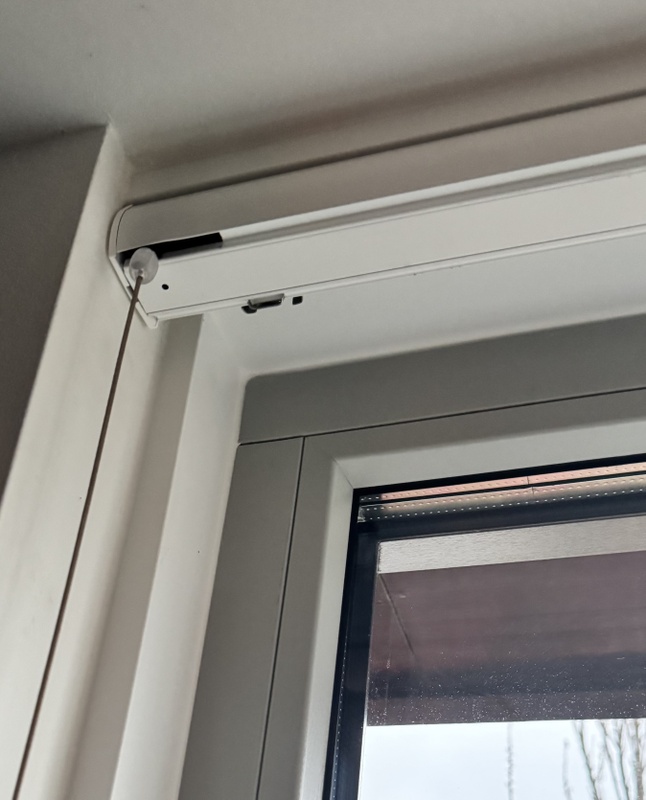

Wij zijn aan het rondkijken voor kunststof kozijnen voor onze woning uit 1929. Iemand tips voor een goede en betrouwbare leverancier van Schüco in regio Den Haag? Ik heb inmiddels meerdere offertes opgevraagd, maar merk dat sommige partijen afhaken zodra ik wat specifieker doorvraag over glasopbouw, beslag e.d.
Daarnaast nog twee technische vragen:
1. Valraam vs. uitzetraam boven balkondeur
Ik wil het raam vooral gebruiken voor ventilatie en kies bewust geen rooster. Het idee is om het een groot deel van het jaar open te laten staan. Over uitzetramen krijg ik tegenstrijdige informatie: volgens de ene leverancier hebben ze net als een valraam maar één stand, volgens een andere kunnen ze in meerdere standen worden gezet. Een andere partij kan het met een adapter uitvoeren, maar adviseert dit niet zonder echt uit te leggen waarom. Iemand ervaring hiermee en wat zouden jullie adviseren?
Afbeeldingslocatie: https://tweakers.net/i/8xh4gFMQ0qr6Mz9WcMDvDhaKB0g=/fit-in/4920x3264/filters:max_bytes(3145728):no_upscale():strip_icc():strip_exif()/f/image/CzVOHgxgDstpd0QGbSAYwjpO.jpg?f=user_large

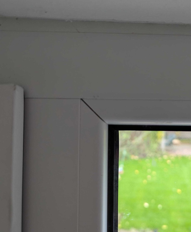

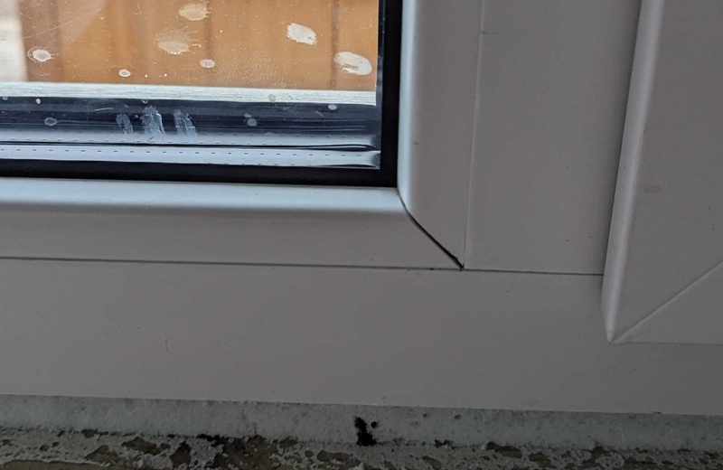

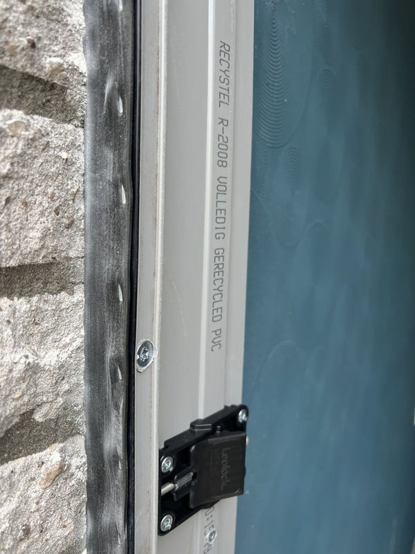

Beste Tweakers,
Bij onze nieuwe crèmewitte kunststof achterdeur (met borstwering en triple glas) sluit het rubber onderaan goed aan, maar bovenaan zit een kier van ca. 5/7 mm.
De deur sluit hierdoor niet echt soepel.
Het geheel staat (volgens mij ) waterpas en de deur lijkt zelf niet krom te zijn.
Als je buiten staat gaat het sluiten prima,  van binnenuit moet je de deur met wat beleid aantrekken om hem goed in de rubbers te krijgen.
Het montagebedrijf geeft aan dat dit normaal is, een deur verticaal -bijna- niet te stellen is, en in de volle zon een deur nog meer gaat werken.
Dit is onze eerste ervaring met kunststof kozijnen. Is een kier van 5/7 mm en hierdoor niet soepel acceptabel, of hoort een nieuwe deur gewoon soepel te vallen?

Ik heb mijn kozijnen nu 2 zomers. Ook de deuren/ramen vol op het zuiden sluiten nog prima zonder kieren. Ik zou het veel te snel vinden en niet horen, 5 mm is ook gewoon veel. Heb je triple glas ga je op die manier je verlies weer teniet doen..
Klinkt als je leverancier je niet verder gaat helpen.... Staat niet bij hoe lang je ze hebt, maar als het echt maar weken is (en dus nog niet eens vol de zon erop heeft gestaan in de zomer) dan zou ik wel vragen wat hij dan acceptabel vindt na een zomer...

Sluit wel op de rubbers, mits je de deur wat aantrekt. Het bedrijf stelt dat je gewoon de deur achter je aan dicht moet trekken, niet te voorzichtig zijn. Als hij het voordoet dan valt idd de deur prima in de rubbers, en de kier schijnt dan tolerantie te zijn.
  • rube
  • Laatst online: 00:25
Repro schreef op dinsdag 13 oktober 2026 @ 10:20:
5 weken zitten ze er nu in.
Misschien helpt een foto of video om wat duidelijker te zijn welke kier, tussen welke delen e.d.
  • Repro
  • Laatst online: 20:56
Terechte vraag, ik weet alleen niet hoe hier een video te plaatsen, dat geeft inderdaad een beter beeld hoe (strak) je deur moet aantrekken.
Aantal foto's heb ik wel, van onderaan en bovenaan met de deur ''los'' waardoor de onderkant ook iets naar buiten staat. En foto's als de deur dicht zit/op spanning, dan sluit de bovenkant goed aan.

  • elektriekert
  • Laatst online: 23:59
Repro schreef op dinsdag 13 oktober 2026 @ 14:01:
Is dit de scharnier kant? Een deur mag een bepaalde hoeveelheid afwijken, dat staat in de BRL-richtlijn.
Heb hier een paar jaar geleden ingezeten omdat ik zelf wat problemen had.
De scharnieren zijn sowieso allemaal te stellen dus ze mogen gewoon terug komen.

Schanierkant? Nee dat niet.
Ze moeten sowiso terug komen, voor ander herstel, maar er wordt gezegd het binnen de tolarantie valt en verticaal bijna niet valt af te stellen, en bij warm weer elke deur werkt. Tja, mijn gevoel zegt wat anders, maar dit is onze 1ste aanschaf met kunstof kozijnen.

Ik zou sowieso een langer waterpas/rei langs de deur houden en het kozijn om te kijken welke het probleem lijkt te zijn. Een deur mag inderdaad wat scheluw zijn maar het moet ook niet zo zijn dat je flink kracht moet gebruiken om de deur dicht te trekken.
Maar dat laatste is deels mijn mening.
  • Repro
Dat heb ik inderdaad gedaan, en zie geen grote afwijking, deur lijkt ook niet krom te zijn.
Maar als het nu al kiert, wat betekent het dan voor de ''toekomst''? Het valt ook op dat de tochtstrip onderaan de deur voor een deel schuurt tegen de dorpel aan. Dat klinkt logisch, dan dicht het goed af, alleen niet over de hele dorpel, dat krijg je met twijvel, dan vallen steeds meer zaken op :)

Als ze terugkomen gewoon vragen of ze voor kunnen doen hoe je die deur stelt, dat kan in alle 3 de dimensies en soms zie je door de bomen het bos niet meer. Als de deur een driepuntssluiting heeft helpt het wel om die ook te gebruiken (dus kruk omhoog (in veel gevallen) Ook aan de krukkant zitten in het kozijn verstelmogelijkheden, het luistert wel allemaal nogal precies om het goed en soepel sluitend te krijgen.
  • Repro
Bedankt voor het advies, maar ik ga toch echt zelf niet de deur stellen, tik echt heel veel geld af (bijna overal kozijnen, puien, keraliet etc), dan zelf de deur stellen? Drie keer raden wat ze zeggen als ik er zelf aan ga zitten, en het er niet beter op wordt>is het mijn probleem geworden. En ik heb het al benoemd, het is er bekend.
Wat je bedoeld met stellen, driepunstsluiting (wat de deur heeft) en dan de kruk omhoog is me helaas niet duidelijk.

Repro schreef op dinsdag 13 oktober 2026 @ 23:38:
En toch kun/dien je dit prima zelf te doen; daar is het mechanisme voor bedacht.
De stelschroeven zitten meestal onder de afdekprofielen van het scharnier.
In mijn geval stonden de instructies gewoon op de website van de leverancier.
Het kan je een hoop tijd en frustratie schelen als je gewoon zelf even kijkt ;)
En het moet wel heel gek lopen wil je iets slopen. Gewoon proberen!
BRL-0703 hoofdstuk 5:
Eisen te stellen aan het product:
https://www.komo-online.nl/brl/brl0703/5
BRL-0709 montage van kunststof gevelelementen, hoofdstuk 4:
https://www.komo-online.nl/brl/brl0709/4
4.2.12 Bediening Hang- en sluitwerk
Realisatie-eis
De beweegbare delen dienen gemakkelijk bedienbaar te zijn.
Grenswaarde
De beweegbare constructieonderdelen dienen te voldoen aan NEN-EN 13115 voor (schuif)ramen en de NEN-EN 12217 voor (schuif)deuren;
Bedienkoppel greep handbediend is maximaal 10 Nm;
Bedienkoppel sleutel, vingerbediening is maximaal 5 Nm;
Bedienkracht openen en sluiten is maximaal 100N.
Bepalingsmethode
Beoordeling vindt plaats middels manuele beproeving en zodra daarbij twijfel ontstaat wordt m.b.v. van een momentsleutel c.q. trekkrachtmeter de bedienkoppel of bedienkracht gemeten.
Dus in principe als de deur met en kracht van 10kg aan de deurkruk dichtgetrokken wordt dan zou deze moeten sluiten. Daar kan het bedrijf volgens deze beoordelingsrichtlijn nog mee wegkomen.
Maar ik denk dat er nog wel wat te stellen valt.
Ik ga er vanuit dat de deur eerst wel goed sloot?
Wellicht hebben ze de afstelling niet geborgd oid waardoor de afstelling is veranderd.
In het kader van klanttevredenheid zou ik als bedrijf altijd eerst de deur proberen te stellen I.p.v. meteen te vermelden dat dit mag of zo hoort.
[ Voor 4% gewijzigd door elektriekert op 15-10-2026 10:37 ]

Bedankt, en zeer attent dat je de moeite neemt deze info te posten.
''Ik ga er vanuit dat de deur eerst wel goed sloot?''' Dat is juist het punt, gelijk vanaf de montage viel het mij op, en maakte ik er melding van ''Doen we niks mee, kan ook niet'' Die strakke melding vond ik niet prettig overkomen, maar als dat inderdaad een tolerantie (in de deur) is, is het niet anders.
  • elektriekert
Repro schreef op donderdag 15 oktober 2026 @ 19:38:
Graag gedaan,
Altijd prettig als we elkaar kunnen helpen en ik had de materie al eens doorgenomen dus dat helpt wel met het snel kunnen vinden ;)
Blijft mijn standpunt dat ze eerst wel een poging mogen doen om te kijken of ze het kunnen verhelpen.
Ze komen nog terug begreep ik?
Dan ook daar naar laten kijken, en nog niet alles betalen totdat ze in ieder geval een poging hebben gedaan. :Y
Ik weet niet wat je precieze afwijkingen zijn maar het kan zijn dat ze net buiten de tolerantie vallen, dan is het sowieso niet goed
[ Voor 16% gewijzigd door elektriekert op 15-10-2026 23:37 ]
Tsja, als je al niet weet wat een driepuntsluiting is en men bedoeld met de kruk omhoog dan zou ik eens een zoekmachine aan het werk zetten, en voor elk wissewasje een monteur laten komen. excuses vast voor als het bot overkomt maar van vragenstellers wordt hier zelf ook wat inzet gevraagd.
  • Repro
pman63 schreef op vrijdag 16 oktober 2026 @ 16:05:
Jeetje mina nog aan toe zeg, wat een stelling, het is meer dat ik jou fix, juist absurd vind, elke keer als ik de deur dicht wil doen, moet de kruk omhoog? Dat was mijn vraag, maar wilde het netjes stellen, waar maak je op uit dat ik niet weet wat een driepuntssluiting is. En waar maak jij op uit dat ik voor elk wissewasje een monteur laat komen, dat ik geen inzet toon is al helemaal bijzonder, neem eens mijn topics door. Sorry als het bot overkomt, maar van mensen die gelijk vooringenomen zijn, daar heb ik weinig mee.
  • pman63
  • Laatst online: 01:11
Repro schreef op vrijdag 16 oktober 2026 @ 17:04:
Begrijpend lezen is niet iedereen gegeven, het staat er toch echt
"Wat je bedoeld met stellen, driepunstsluiting (wat de deur heeft) en dan de kruk omhoog is me helaas niet duidelijk"
Misschien toch nog maar eens wat uitleg vragen aan je kozijnenboer of zelf zoeken op internet. Ik ga je niet verder helpen ik los mijn uitdagingen meestal zelf op, ook het afstellen van de deur al is dat doordat ik de kruk wel omhoog doe bijna nooit nodig gebleken in de afgelopen 15 jaar.
  • Repro
Als je het netjes wilde doen had je me een berichtje gestuurd.
Dat had ik ook kunnen doen, ik hou het altijd netjes en bedankt een ieder voor de inzet, je bericht viel mij in het verkeerde keelgat, ook je laatste reactie. Daar laat ik het ook bij, waar nodig weet je me te vinden in een bericht, maar dat zal vast niet meer nodig zijn.
Iedereen verder een goed weekeind gewenst :)
  • elektriekert
pman63 schreef op vrijdag 16 oktober 2026 @ 17:45:
Onze voordeur werkt niet met een deurkruk die ook naar boven kan, de 3 punts sluiting wordt hier bediend door de sleutel (2 hele omwentelingen om de haken uit te laten komen.
Wellicht heeft @Repro hier iets aan.
Maar dat betekent nog steeds dat de deur en/of kozijn bagger is. :p

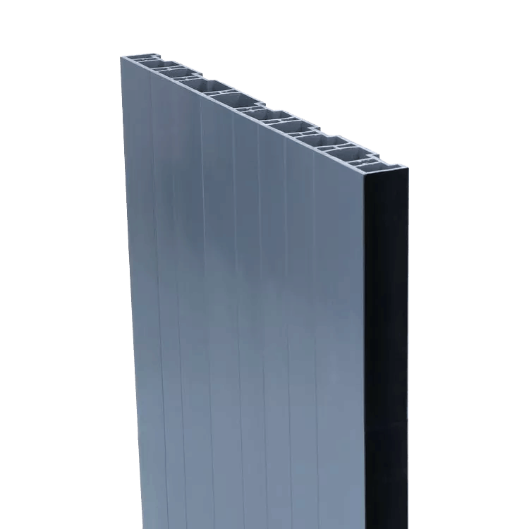

Onder ons kunststof raamkozijn zit onder de raamdorpel een ruimte van 2-3 cm tot de eerste stenen. Je ziet het gelukkig niet goed op ooghoogte. Het raam is later geplaatst. Je ziet de isolatie gewoon zitten. Nu moet je wellicht wat ventilatie hebben maar dit lijkt me wel erg groot. Hoe kan ik dit het beste opvullen? Bijvoorbeeld met pur?
  • IJsbeer
Dat is wel veel idd. Zou dan eerder een hardhouten lat pakken en die erin zetten (wit geschilderd). En dan afkitten.
Of een kunstofstrip bij een bouwmarkt.

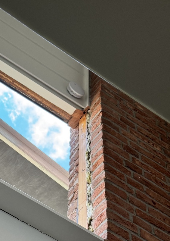

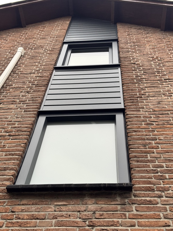

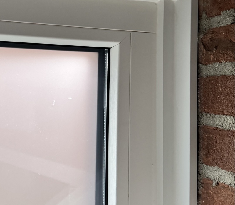

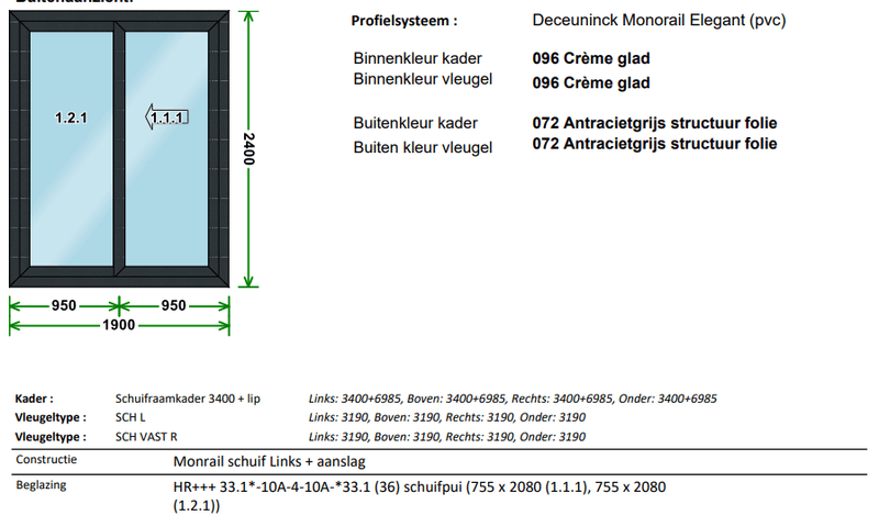

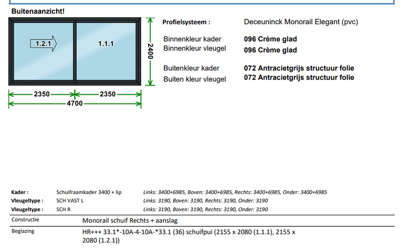

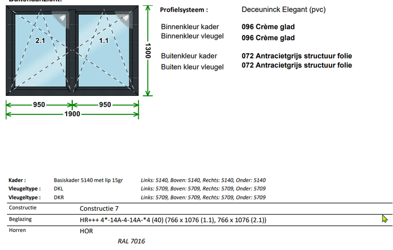

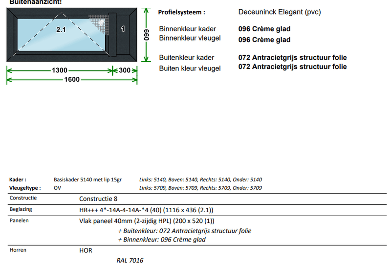

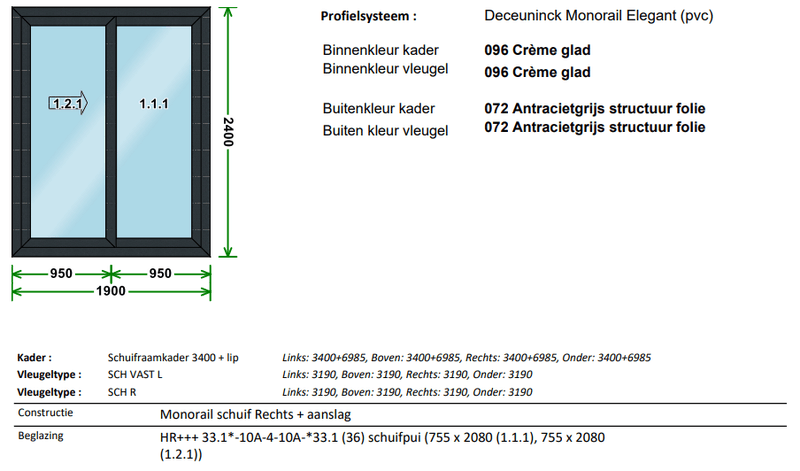

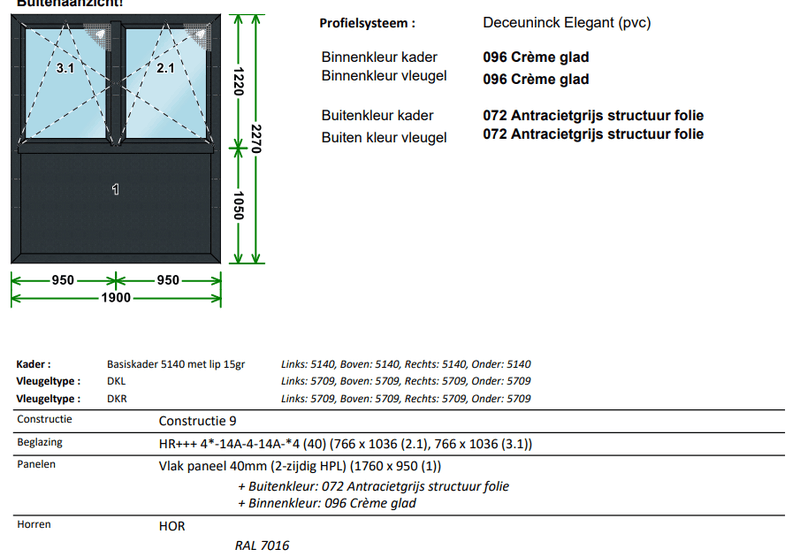

Afgelopen week zijn hier de kozijnen boven vervangen, 3 stuks verkeerd ingemeten en moet opnieuw besteld worden. Begint goed, zonde van je marge, maargoed ze hebben het zelf gemeten en het wordt opgelost. De rest zit erin maar toch wat twijfels of het wel goed gedaan is. Ik doe zelf de afwerking binnen verder (voorzetwanden, folies, vensterbankjes, etc). Eerst maar wat foto's:
Members only:
  1. Achter het Keralit ziet het er niet al te best uit rond het kozijn, rot hout en daar is het kozijn dus in gezet. Pur erom en klaar. Dat wisten we beide niet maar zo erin zetten lijkt me geen goed idee? Moet er niet ook buiten compriband of kit om het kozijn ondanks het Keralit?
  2. Het kleine badkamer raampje bleek ook te smal ingemeten, daar zit nu links en rechts een extra SLS balkje met wat Pur er omheen. Buiten ziet het er nu met het Keralit er weer omheen netjes uit maar erachter zit dus gewoon het SLS balkje. Boven het raam zit alleen maar Pur binnen en van buiten kijk je zo tegen het glaswol aan.
  3. Het grote kozijn zit er niet waterpas in en daar hebben ze denk ik een stalen latei geplaatst om de buitenmuur te dragen en een staltonlatei aan de binnenkant voor het binnendeel. Het gaat hier om een 1,5 steens muur zonder spouw. Voorheen droeg het oude kozijn de muur, dat is natuurlijk geen goed idee maar of zoals het nu gedaan is gebruikelijk is weet ik niet. Rondom weer een hoop Pur en links/rechts een stelkozijn ertussen te vinden. Buiten zie ik door het Keralit dat ervoor zit nu niet of er ook wel iets met een waterkering gedaan is. Ook tocht het rond het kozijn doordat de pur niet overal goed zit.
Wat vinden jullie hiervan? Zien jullie nog iets geks?
