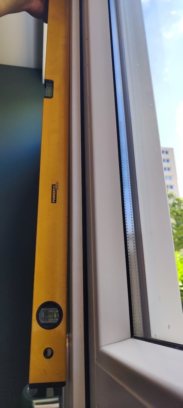

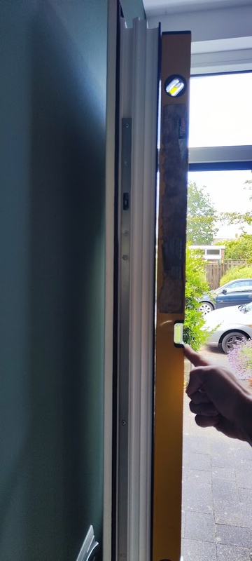

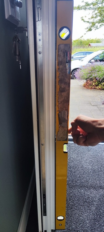

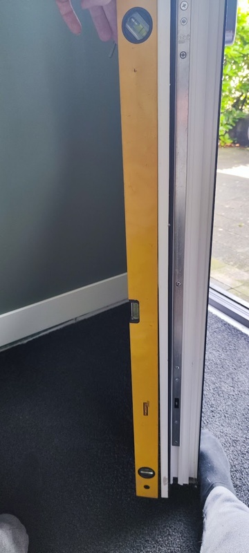

Hopelijk kan iemand me hier van advies voorzien, hebben 2 kunststof kozijnen laten plaatsen in april, echter duidelijk aangegeven dat we voorheen ellende gehad hebben dus nu een duurdere offerte tekenen en kundig personeel verwachten en een nette montage en afwerking.
Kwamen 2 ZZP'ers die er een grote zooi van gemaakt hebben, oke het zit erin maar niet helemaal logisch geplaatst, half werk achtergelaten, daarna nog een middag de kans gegeven het af te maken door 2 anderen van eigen personeel, ietsje verder maar weer niet af, projectleider geeft aan het zit goed, eigen personeel kan het niet netjes afmaken want het is toch niet goed gemonteerd.
Inmiddels kamperen we al bijna 3 maanden in eigen huis, kinderen kunnen niet in hun eigen kamer slapen want kans is groot dat alles er weer uit moet. Heb 4 dagen lui over de vloer gehad, elke keer weer de tuin aanvegen, huis dweilen, toilet trappen, zonnescherm stofzuigen van alle zooi die erin valt.
Heb 30% aanbetaald, bedrijf wil het na de bouwvak toch maar opnieuw gaan plaatsen maar voor alle maanden ellende en loze beloften € 0 tegemoet komen.
Eigenlijk ben ik er wel klaar mee en heb zoiets dan maar iets te hoog geplaatst en dikke rand (4 a 5cm) metselmortel onder de lekdorpelstenen (die ook nog eens te ver naar buiten staan). Laat ik een metselaar komen om de laatste meter erin te metselen en een stucadoor om de hoeken binnen te repareren die ze met grof uitbreken gesloopt hebben, dan kan het behang erop en kinderen weer in hun slaapkamers.
Hoe sterk sta je voor het kantongerecht om het financieel te verhalen? Enige wat het bedrijf doet is "sorry" zeggen en we compenseren helaas niks, kunnen we niet doen. Enige wat ze willen doen is opnieuw monteren en het benedenraam vergoeden waar een van de klunzen het eerste half uur tot 4x toe een steigerdeel tegenaan liet stuiteren tijdens alleen opbouwen met putten en lek raam tot gevolg.

Knot schreef op dinsdag 2 juli 2024 @ 10:52:
Oei spijtig, herkenbaar met de Zonnepanelen hier, ook ZZP'ers die zo snel mogelijk klaar wilde zijn.
Hier zat gelukkig 10 jaar service garantie op wat ng wel nodig bleek te zijn.
Anyway, heb je een rechtsbijstandverzekering? Die kunnen je sowieso helpen.
Anders zou je ook nog gebruik kunnen maken van het juridisch loket om je de juiste richting in te sturen.
Het lijkt mij dat een bouwbedrijf /kozijnenboer verzekert zal zijn voor schade die zij hebben veroorzaakt. In dat opzicht zou het mogelijk moeten zijn om de kosten voor reparatie op de desbetreffende partij te verhalen.
Dit is waaraan ik zit te denken in ieder geval.
In hoeverre het mogelijk is weet ik niet, hopelijk heb je rechtsbijstand :)
Succes!
1. het zit erin maar niet helemaal logisch geplaatst, half werk achtergelaten, daarna nog een middag de kans gegeven het af te maken door 2 anderen van eigen personeel, ietsje verder maar weer niet af, projectleider geeft aan het zit goed,
2. eigen personeel kan het niet netjes afmaken want het is toch niet goed gemonteerd.
3. Heb 30% aanbetaald, bedrijf wil het na de bouwvak toch maar opnieuw gaan plaatsen maar voor alle maanden ellende en loze beloften € 0 tegemoet komen.
4. Eigenlijk ben ik er wel klaar mee en ... Laat ik een metselaar komen om de laatste meter erin te metselen en een stucadoor om de hoeken binnen te repareren die ze met grof uitbreken gesloopt hebben, dan kan het behang erop en kinderen weer in hun slaapkamers.
5. Hoe sterk sta je voor het kantongerecht om het financieel te verhalen?
  1. Advocaat van de duivel: ben jij gespecialiseerd om vast te stellen dat het niet logisch is gemonteerd? Is er een handleiding waar je dit uit kan aflezen of is er een onafhankelijk derde die dit kan bevestigen? Ik neem aan dat je de situatie hebt vastgelegd middels foto's en per mail het probleem kenbaar hebt gemaakt?
  2. Heeft het eigen personeel dit bevestigd of is dit jou vaststelling? Als het eigen personeel dit vaststelt lijkt het me verstandig om dit per mail kenbaar te maken aan het bedrijf ("jullie collega Pietje stelt dat xyz")
  3. Lijkt me dat je de resterende 70% nog niet overmaakt en pas betaalt als alles naar wens is. En omdat ze aangeven na de bouwvak het opnieuw willen doen dien je hier in mee te gaan.
  4. Je zou kunnen vaststellen dat je het vertrouwen in de betreffende partij verloren hebt na deze twee mislukte pogingen en het daardoor zelf zal oplossen voor bedrag 'X' (de resterende 70%?). Moet je wel voldoende bewijslast hebben om dit te kunnen aantonen mocht het voor de kantonrechter komen. Wie heeft overigens de schade veroorzaakt; de zzp'ers of het eigen personeel. Wat staat hierover in hun voorwaarden?
  5. Kantonrechter zal denk ik eerst stellen dat je de leverancier de kans moet geven om het op te lossen
  • Knot
  • Laatst online: 11:00
Bedankt voor het meedenken.
Probleem is, we hebben duidelijk aangegeven door eerdere ellende op zolder nu een goed bedrijf met eigen kundig personeel te willen... we krijgen 2 zzp'ers die er een zooitje van maken en nu ook niet meer ingehuurd worden door het bedrijf. Vervolgens komt de projectleider met een monteur kijken, ik vind hem te hoog staan, hij vind het goed. Monteurs die daarna komen vinden hem ook te hoog staan en stelkozijn had ingekort moeten worden om de lekdorpels goed te kunnen plaatsen, dus blijkbaar toch niet goed.
Heb een aannemer en metselaar laten kijken en zeggen beiden het zit erin maar echt netjes is het niet, echter eruit halen geeft je ook veel zooi en met bouwvak nog meer kamperen in eigen huis.
Vind dat ze het op dag 1 verprutst hebben door 2 klunzen te sturen terwijl we alles duidelijk aangegeven hebben, de vuilzak en oude rolluiken hebben een maand op een parkeervak gestaan en na 4x bellen/mailen eindelijk eens opgehaald, breekschade op de hoeken binnen, stukken glas tussen de planten van het snijden en met een hamer eruit tikken van oude glas, roken binnen (met kozijn eruit maar blijft binnen), toilet ondergezeken en ga zo maar door.
Ook al geef ik ze in september nog een kans (eigenlijk ben ik er wel klaar mee), dan nog lijkt het me normaal dat ze € 1000 vergoeden voor een beschadigd/lek benedenraam (dat kost het volgens offerte) en dat ze € 1000 a € 1500 tegemoet komen voor alle loze beloften en ellende van afgelopen maanden. Maar alleen sorry zeggen dat gaat er bij mij niet in.
Je staat een soort perplex als eerst op de ochtend de steiger er niet is en een half uur later iemand hem door je benedenraam staat te mikken tot 4x toe. Eigenlijk moet je dan ingrijpen en die lui meteen naar huis sturen maar je verwacht zoiets totaal niet.

Wij zijn nu al anderhalf jaar aan het touwtrekken met de aannemer om onze (inmiddels niet zo) nieuwe voordeur goed gesteld te krijgen. Het is geleverd door Toelevering Online, en die wil mij niet direct helpen met stelinstructies omdat ik 3e partij ben in dit geheel. De aannemer is hier herhaaldelijk geweest en ziet zelf geen oplossing in de huidige setup.
Na enige tijd najagen is hij in overleg geweest met de leverancier, en hun enige geboden oplossing is het deurpaneel eruit te halen en te vervangen door een HR++ glasplaat. Niet iets dat je normaliter als voordeur ziet (of wil) wat mij betreft. Door de kleur en zonrichting voelen ze zich niet aansprakelijk voor hoe krom de deur lijkt te zijn in 'ruststand' (zonder zon of hitte)
Het euvel zit hem erin dat de deur behoorlijk krom is, en krom trekt afhankelijk van de zon en temperatuur. Een donkerblauwe deur op het oosten was allicht ook niet het handigste, maar het probleem wat wij ervaren zit hem vooral in de neutrale toestand: bij een temperatuur van 0-25 graden zonder de zon erop staat de deur zelf zo krom dat we hem amper open of dicht krijgen.
De kromming zit hem dan in het feit dat de onderste en bovenste hoek hoek aansluiten op het rechte kozijn, maar het slot zelf meerdere milimeters naar binnen toe krom staat (van het kozijn af), een soort ( vorm naar binnen toe dus. Met als gevolg dat zelfs op de 'ruimste' stand van de slotvanger, de deur alleen in het slot valt met aardig wat geduw of getrek, en de deur open krijgen voor mij vrouw niet mogelijk is, omdat je vanaf buiten flink moet trekken terwijl je de sleutel beweegt. Zodra de zon erop staat trekt hij dusdanig veel de andere kant op dat hij rammelt in de slotvanger, maar mijn vermoeden is dat als we een deur hebben die in de neutrale toestand niet krom is, dat dat prima te overzien gaat zijn.
Mijn vraag hier is dan ook tweezijdig:
1. Weet iemand of de deur in de neutrale toestand recht te krijgen is door stelwerk, en zo ja; hoe?
2. Zo niet, moet ik dan een nieuwe deur eisen, of akkoord gaan met de geboden oplossing van een gehele glasplaat (met gevolg dat de brievenbus foetsie is en dat weer los opgelost moet worden...)
Mijn waterpas is slechts 1 meter lang, maar laat op diverse plekken goed zien hoeveel kromming er in de deur zit. De laatste foto is er eentje waar de deur volledig op slot gedraaid is, en toch nog kromming laat zien. Hij is hierbij gesteld op de wijdste stand van de deurvanger omdat hij anders op zoveel spanning staat dat de deur niet open te krijgen is vanaf buiten. Als gevolg komt er dus wel tocht langs de rubbers.
Afbeeldingslocatie: https://tweakers.net/i/CLOaka-yjcN-CLkBLOzN6MXR3yI=/x800/filters:strip_icc():strip_exif()/f/image/qhsAEGz1qKrKP01eZXWnMkWK.jpg?f=fotoalbum_large
Afbeeldingslocatie: https://tweakers.net/i/j-2JuDHY5R0kbIB87Flsdyj5-XE=/x800/filters:strip_icc():strip_exif()/f/image/tfZ383i46Dyzun29uqEkVFAs.jpg?f=fotoalbum_large
Afbeeldingslocatie: https://tweakers.net/i/7s8Xvlj0I0kAfMmKvcW-6g23D8w=/x800/filters:strip_icc():strip_exif()/f/image/sZe1Fr64T6A9KVRfgoIZqcrD.jpg?f=fotoalbum_large
Afbeeldingslocatie: https://tweakers.net/i/xBWydbAlbXqdxWV2Vz_WNdS6n2Y=/x800/filters:strip_icc():strip_exif()/f/image/shHxVaXuAICeG7Cd9k1VCQTw.jpg?f=fotoalbum_large

@Spherix Vraag om een nieuwe aluminium deur. Ik heb zwarte alu kozijnen op Zuid. Heel de dag volle zon erop en geen centje pijn.
Die deur is zo krom als een hoepel. Die krijg je nooit meer recht volgens mij.

  • Spherix
  • Laatst online: 09:23
MotorBeast schreef op zaterdag 6 juli 2024 @ 13:20:
Ah die optie heb ik nog niet voorbij zien komen, zo te zien heeft diezelfde leverancier die ook in huis. Ik zal eens informeren of dat in het huidige kozijn met dezelfde kleur geplaatst kan worden. Dat zou in ieder geval beter moeten gaan met de temperatuur en stevigheid. Thanks!
Kozijn van de deur er ook uit. Ook alu maken.

Dit gaat om het K-vision profiel neem ik aan?
Onze kunststof deur (voorzien van een toog) was ook krom, onze kozijnen boer (eenmanszaak) kon de deur ook niet stellen, de deur zelf was te krom.
Hiervoor is een Duitse monteur van Kochs langsgekomen. Hij had het glas paneel (boven) en het sandwichpaneel onder eruit gehaald. Een grote rij met 2 blokken erop eraan gehangen en in het midden met een lijmtang de deur omgetrokken. Vervolgens is er een metalen strip geplaatstaan de binnenzijde (waar het glas paneel zat ) vastgezet met schroeven. Hierna was het probleem van onze deur verholpen.
Wij hadden overigens geen problemen met helemaal niet meer willen sluiten. Je aannemer zal niet veel aan de deur kunnen doen (als deze krom is geleverd), dan zou ik toch toelevering online vragen of ze iemand van Kochs sturen.
Een andere optie is je kozijn in dezelfde kromming (aan de sluit zijde) zetten maar dat is natuurlijk de slechtst mogelijke manier en je kozijn schroeven in je spouw lat of muur wordt een sleuf gat :+

Onze voordeur was ook krom, antraciet deur met veel zonuren per dag.
Uiteindelijk netjes opgelost beetje volgens bovengenoemde oplossing door de fabriek.
Maar ik heb toen van die monteur begrepen dat voordeuren altijd licht krom zijn. Had te maken met dat het normaal gesproken allemaal naar buiten draaiende deuren zijn. Die van ons was naar binnen dus dan viel het meer op. Schijnen ze dus standaard te doen, waarom geen idee..

@Spherix ik heb nu 7 jaar drie donkerblauwe kunststof deuren op het zuiden, vol in de zon, die zijn nog kaarsrecht. Volgems mij Gealean profiel, maar weet niet waar dat zou moeten staan.

Stellen kan je met gewicht bijv. glas verplaatsen of onder bepaalde hoek te zetten . Het blijft een feit dat dit een voorbeeld van goedkope kunstof is en je zomers en swinters blijft stellen en beter af bent met een nieuwe .

Nou, als ik nu bij toelevering online een simpele deur+kozijn bestel bij Toelevering online ben ik 1700€ kwijt, niet bepaald goedkoop en ook zeker geen budget profiel als je het mij vraagt.

Deur is zeker behoorlijk krom ook met deze kleine waterpas, lijkt wel constructiefout en zal compleet vervangen moeten worden lijkt me.

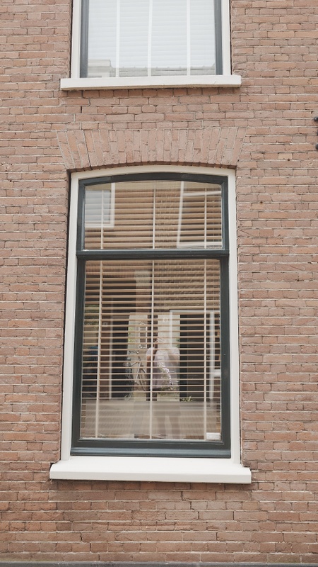

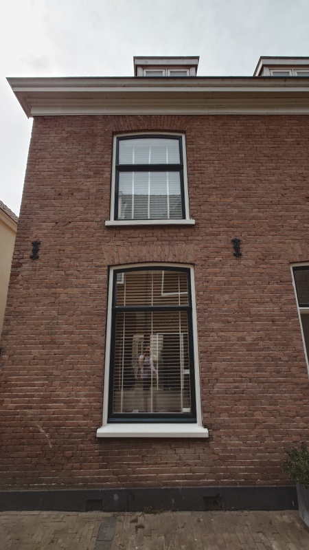

Ik ben aan het onderzoeken om de voorzijde te vervangen voor kunststof kozijnen. De woning is beschermd stadsgezicht dus de uitstraling moet hetzelfde blijven.
Weten jullie een partij die onderstaande zou kunnen? Dus een klassieke uitstraling inclusief de halve ronding boven.
Afbeeldingslocatie: https://tweakers.net/i/AzcNhT2DlpVwFsIq4YiMunz58U4=/x800/filters:strip_icc():strip_exif()/f/image/7leNaFOeFMafkTwgLNEmaWTI.jpg?f=fotoalbum_large
Afbeeldingslocatie: https://tweakers.net/i/I5rbo5W4csUxeP-ZH337gDV9QNg=/x800/filters:strip_icc():strip_exif()/f/image/onKL51hnc4FZjvQJ4U6J85JL.jpg?f=fotoalbum_large
  • _JGC_
  • Laatst online: 11:38
AMARONE schreef op dinsdag 27 augustus 2024 @ 10:27:
Is wel mogelijk, zijn getoogde kozijnen. Schuifraam kan ook nagemaakt worden. Is alleen geen standaard recht profiel, dus gaat je wel flink geld kosten.
  • Molem1
  • Registratie: Januari 2024
  • Laatst online: 30-10 14:45
Je onderdorpel is meteen ook je waterslag. Dat hebben wij ook, de partij die wij hebben gaat hier nu natuurstenen waterslagen plaatsen met daarop het kunstofkozijn. Dat wordt dus een andere uitstraling/uiterlijk, ik heb buiten hout nog geen manier gevonden waarbij dit in kunststof wordt opgelost.
  • Rukapul
  • Laatst online: 10:38
Waarom in dit geval kunststof? Gezien de dakgoot etc ontkom je toch niet aan verven en de ramen zijn vrij klein.
  • DNLK
  • Laatst online: 11:51
Hoe groot is de kans dat je van de welstandcommissie kunststof mag toepassen en niet weer hout moet nemen?
  • AMARONE
  • Laatst online: 31-10 11:50
Molem1 schreef op dinsdag 27 augustus 2024 @ 15:25:
De onderdorpel had ik al bedacht in een lichte natuursteen inderdaad.
Rukapul schreef op dinsdag 27 augustus 2024 @ 15:27:
Om van het schilderen af te zijn, de kozijnen zijn wel echt aan vervanging toe en ik wil draaikiepramen incl. Triple glas.
DNLK schreef op dinsdag 27 augustus 2024 @ 16:03:
De straat is beschermd stadsgezicht, recent heeft een buurman dit nog geprobeerd en de commissie heeft uiteindelijk geen eisen opgesteld en kunnen dus ook weinig doen even los van dat er meer woningen in de straat al kunststof hebben. Belangrijkste is dezelfde uitstraling en dan zal hout/kunststof minder uitmaken gok ik.
Weet iemand dan misschien partijen die getoogd kunnen maken?

Ik had hier problemen met een kunststof voordeur (Getoogd) die trok in de winter wat krom.
Daar is de fabrikant voor langsgekomen om deze deur te "richten". Er is een extra stalen strip in gschroefd in et profiel waar het glas kwam.
Tochten hoort gewoo nniet
