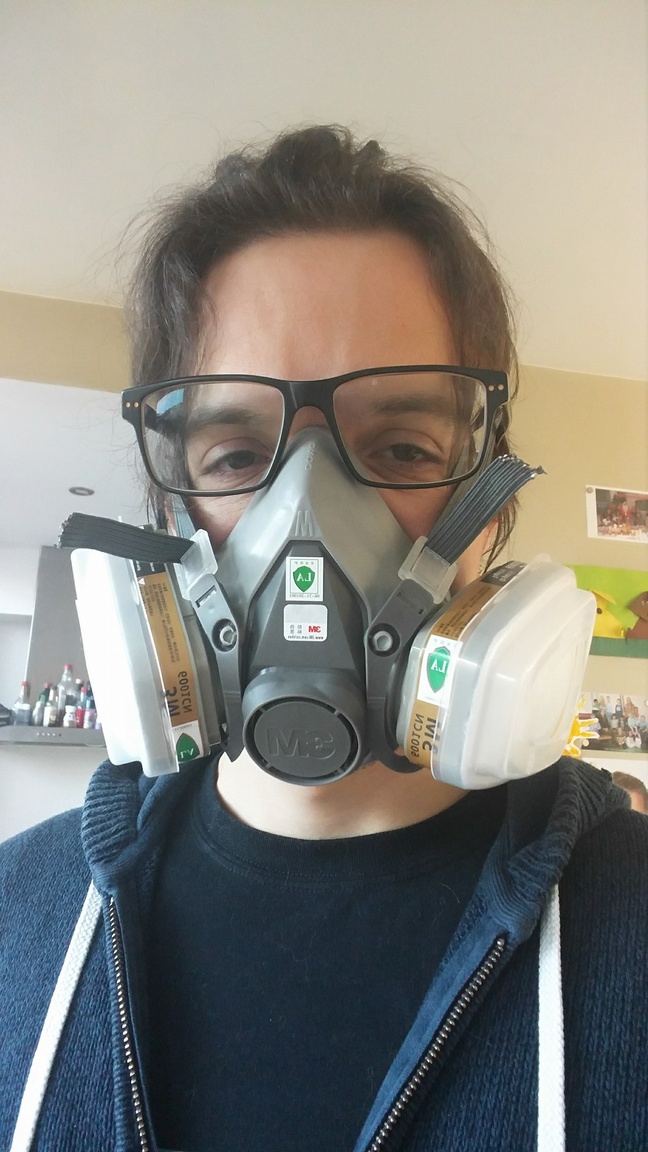

Ha, mijn eerder bestelde 3M stofmasker is binnen. Wow dat ademt nog best wel lastig :X
Afbeeldingslocatie: https://tweakers.net/ext/f/nJV1oPtD29VMZBEZc9rAj5HZ/medium.jpg
[ Voor 50% gewijzigd door Notna op 20-01-2017 13:21 ]

Wat ademt dan lastig?
Heb je wel de plasticjes verwijdert die de patronen beschermen/luchtdicht houden als ze nieuw zijn? :+
Normaal heb je nauwelijks extra weerstand.
Wel heb je extra werkruimte nodig met zo`n fabriek op je gezicht, als je niet oplet loop je overal tegenaan. :9~

Gevalletje 'ik ben de transportbouten vergeten uit de wasmachine te halen voor het eerste gebruik '
Thanks :') :+
