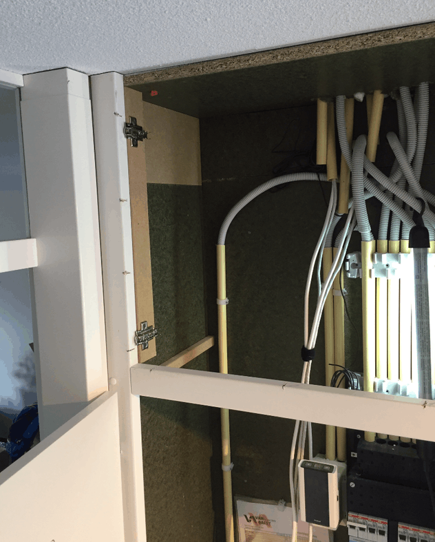

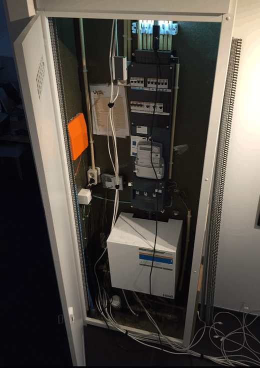

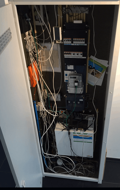

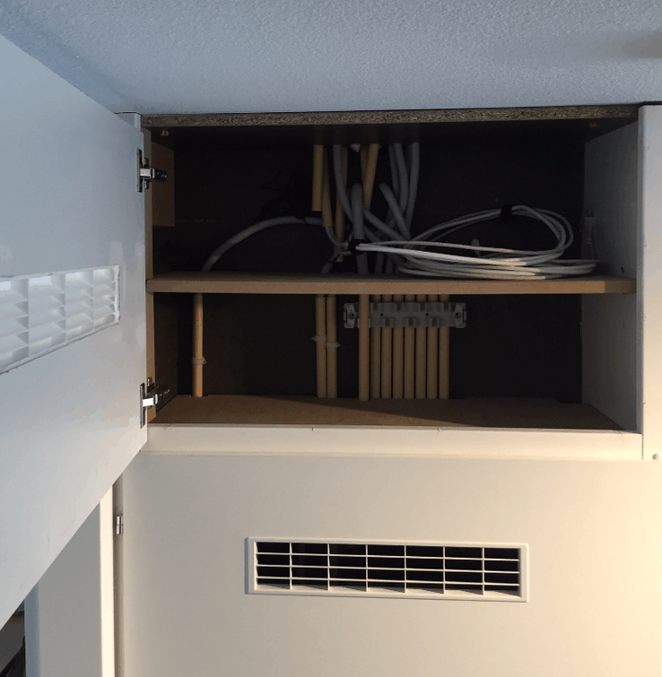

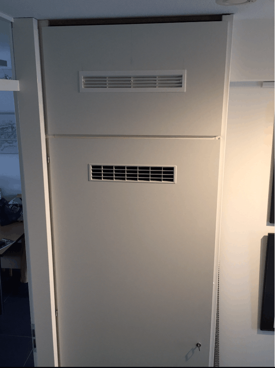

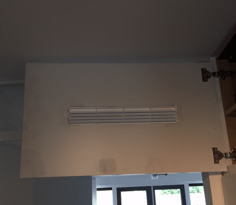

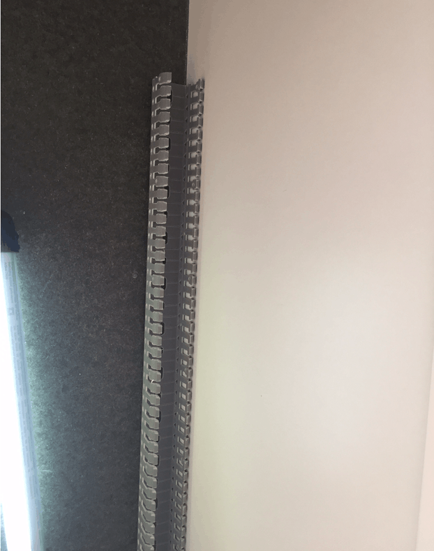

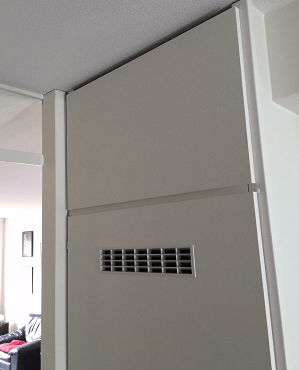

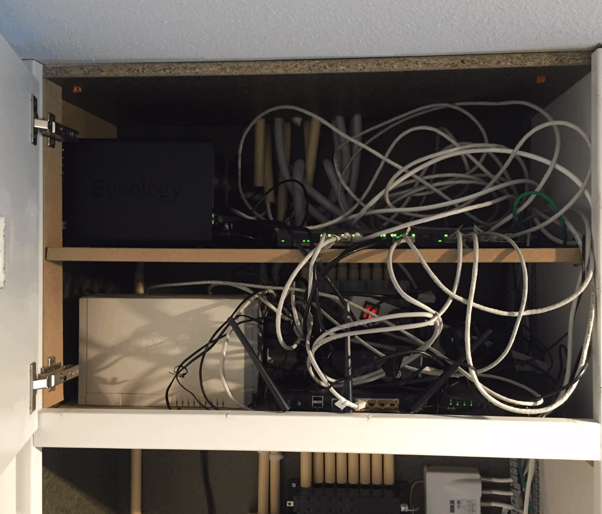

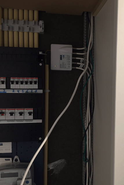

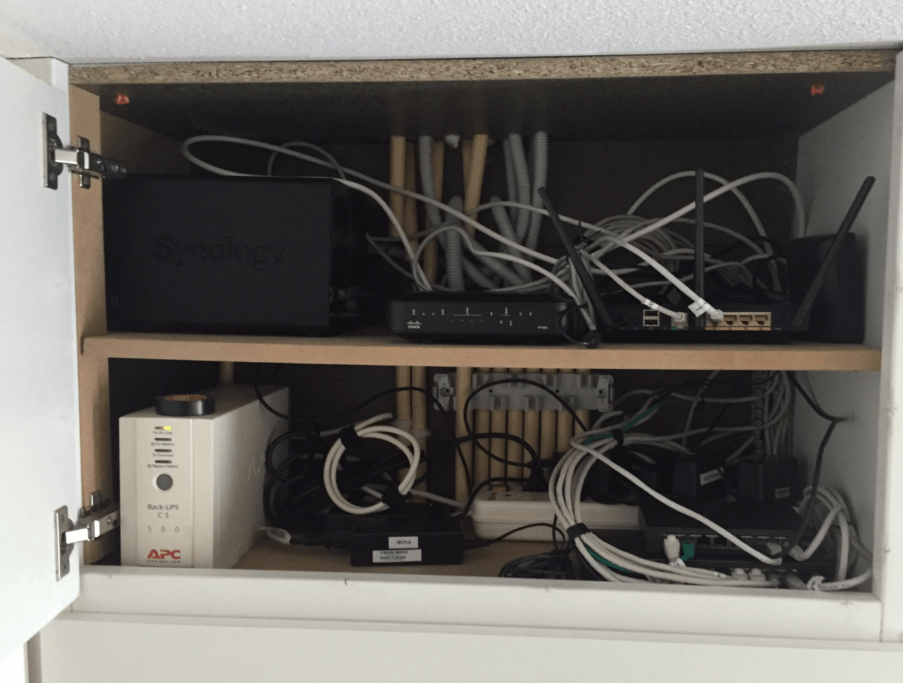

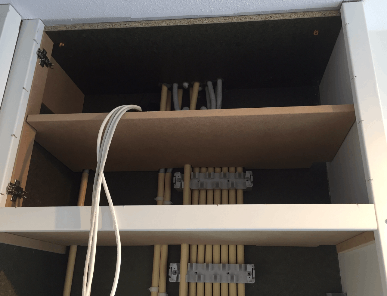

Ik heb de goede stekkers gebruikt :) En tijdens het verbouwen van de meterkast zal de boel nog een keer losgehaald worden uit de switches en teruggeklikt als alles staat/hangt/ligt waar het moet liggen. Het is niet de bedoeling om te pas en onpas de boel los te koppelen. klaar is klaar.

Tallguy schreef op dinsdag 02 augustus 2016 @ 09:21:
Ik wil mijn meterkast ook aanpakken, want dat is nu een zooitje van UTP kabels, COAX kabels, netsnoeren rondhangende switches, modems, stekkerblokken, telefooncentrale etc...
Nu heb ik een nieuwbouwwoning en dus hoge plafonds. Dat zorgt ervoor dat ik boven de meterkast ruimte heb van zo'n 40-50cm schat ik, waar ik een plank wil (laten) monteren om daar mijn switches onder te monteren, mijn NAS en UPS op te zetten en de apparatuur eigenlijk dus in z'n geheel daar wil plaatsen (met de nodige kabelgoten).
Nu zit ik alleen met het volgende: die ruimte boven de deur van de meterkast heeft een plank aan de buitenkant ertegenaan zitten. Die zit met metalen krammen(?) in het hout van de meterkast:
Mijn vraag is: hoe krijg ik die plank er netjes af? Heeft iemand hier ervaring mee? Ik wil niks beschadigen. Die plank wil ik nl (laten) ombouwen naar een openslaand deurtje zodat ik, als het nodig is, goed bij de apparatuur kan komen die ik daarachter dan ga plaatsen.
Een ietwate late reactie en geen idee of je al zover bent, maar ik heb die plaat er bij mij ook afgehaald.
Niet helemaal netjes aan de binnenkant, maar goed; dat zie je toch niet als de "deur" (die ik er van heb gemaakt) weer dicht zit.
Bekijk deze post voor meer info:
Het grote topic voor nette lan afwerking deel 4

Tijd voor plaatjes (anders gaan mensen weer miepen dat ze er niet zijn |:( >:) )
Mijn meterkast (nieuwbouwwoning 2015) was een zooitje omdat ik, na het krijgen van de sleutel gewoon alles vlot draaiende wilde hebben. Hoe het eruit zag boeide me toen niet zoveel, was druk zat met het inrichten van de woning.
Maar dit jaar begon het toch te kriebelen en wilde ik het netter. Het viel me op dat de ruimte boven de meterkast groot genoeg moest zijn om daar 2 plankjes te monteren en mijn NAS, UPS etc... neer te zetten. Alleen moest de plank, die alles afdekte, omgebouwd worden tot deur.
Afbeeldingslocatie: https://tweakers.net/ext/f/0PnspMRSlLyDA9R6IcGaY46T/full.png
Nu..gisteren is het begin gemaakt
Zo begon het. Kabelbende en een rommel 1e klas
Afbeeldingslocatie: https://tweakers.net/ext/f/7jDymewWvbRi4i6cKDdYoxHj/full.png
Daarna alle apparatuur maar eruit gehaald en de kabels wat netter geordend
Afbeeldingslocatie: https://tweakers.net/ext/f/TAeRl27F6QFPILxg0A4D0Fpw/full.png
Plank eraf (krammen met beitel in 2'en gespleten), plankjes gemaakt links om er keukendeur scharnieren op te monteren
Afbeeldingslocatie: https://tweakers.net/ext/f/MWncHMp1C3ffslQDU1sBHXZl/full.png
Lekker grote kabelgoot gekocht die in de rechterhoek naar boven gaat (uitsparingen in de legplanken maken dus)

Plankjes gezaagd en goed laten aansluiten op de achterwand. Dit omdat er onderin de meterkast een warmtewisselaar hangt (vloerverwarming) en ik die warmte niet in de ruimte wil waar mijn apparatuur staat....of althans...zo min mogelijk
Afbeeldingslocatie: https://tweakers.net/ext/f/JA5dCZhXsnvV2ziky7Oadlqz/full.png
Plank is nu een deur geworden. Scharniert open aan dezelfde kant als de grote deur. Rooster erin voor afvoer warmte
Afbeeldingslocatie: https://tweakers.net/ext/f/jqKcdrE8aj9xSB9oI9lMWfPf/full.png
Afbeeldingslocatie: https://tweakers.net/ext/f/Zm7caEnONDKhw8v7W9CeYu7L/full.png
Rooster zit erin gemonteerd met kit omdat ik niet wilde schroeven. Kit zie je van de voorkant toch niet, net zo min als de plekken waar de krammen hebben gezeten. Wel geprobeerd ze netter te maken met wat kit en verf, maar zoiets blijf je nu eenmaal zien. Maar ach..deur dicht en niemand die het ziet
Afbeeldingslocatie: https://tweakers.net/ext/f/paBbmQVtru2jF40ZMlKgdox7/full.png
Toen was het al laat geworden, rug deed pijn dus...alles maar ff snel erin zetten zodat ik weer online kon. Opruimen komt later. Zit nog te wachten op haakse C14 stekkers voor achterop mijn APC UPS, wil de 2 Netgears nog vervangen door een 16 poorts Netgear met PoE en naw een 10"of 19" patchpanel erin dan.
Afbeeldingslocatie: https://tweakers.net/ext/f/xx3phd2i9dugFpmjUq1D7zsW/full.png
Antenneversterker wel in het onderste deel gelaten. Meteen nieuwe aarddraad getrokken door PVC pijpje voor de versterker

luchtroosters zit op de kop! voor de rest top tot dusver!
ga je ook een keer echt testen? Dus stroom eraf, en kijken of de UPS het overneemt? En of alles blijft werken? Je telefoon waarschijnlijk niet, want die is DECT. Zonder stroom, geen DECT signaal.

Luchtroosters zitten wel goed. Als ik ze nl omdraai kijk je in de meterkast. En warme lucht stijgt op, dus je wil die flow zo makkelijk mogelijk maken de kast uit. Als ik ze om zou draaien, wijzen die lamellen aan de binnenkant van de deur naar boven...da's tegen de flowrichting in.

Vandaag de boel weer even eruit gehaald zodat ik de 2 stekkerblokken en de kabel nar de NAS kon voorzien van haakse stekkers.
Meteen de kabels wat opgebonden (zodat dat minder ruimte inneemt) en de locaties van de apparatuur aangepast
Afbeeldingslocatie: https://tweakers.net/ext/f/CeeDtNICUNiS9Qr0DERETWCc/full.png
Als laatste de deksel op de kabelgoot gedaan
Afbeeldingslocatie: https://tweakers.net/ext/f/vM7242HPZeFYmgi3UFdy935x/full.png
Nu nog kijken naar die andere switch en een patch panel.
