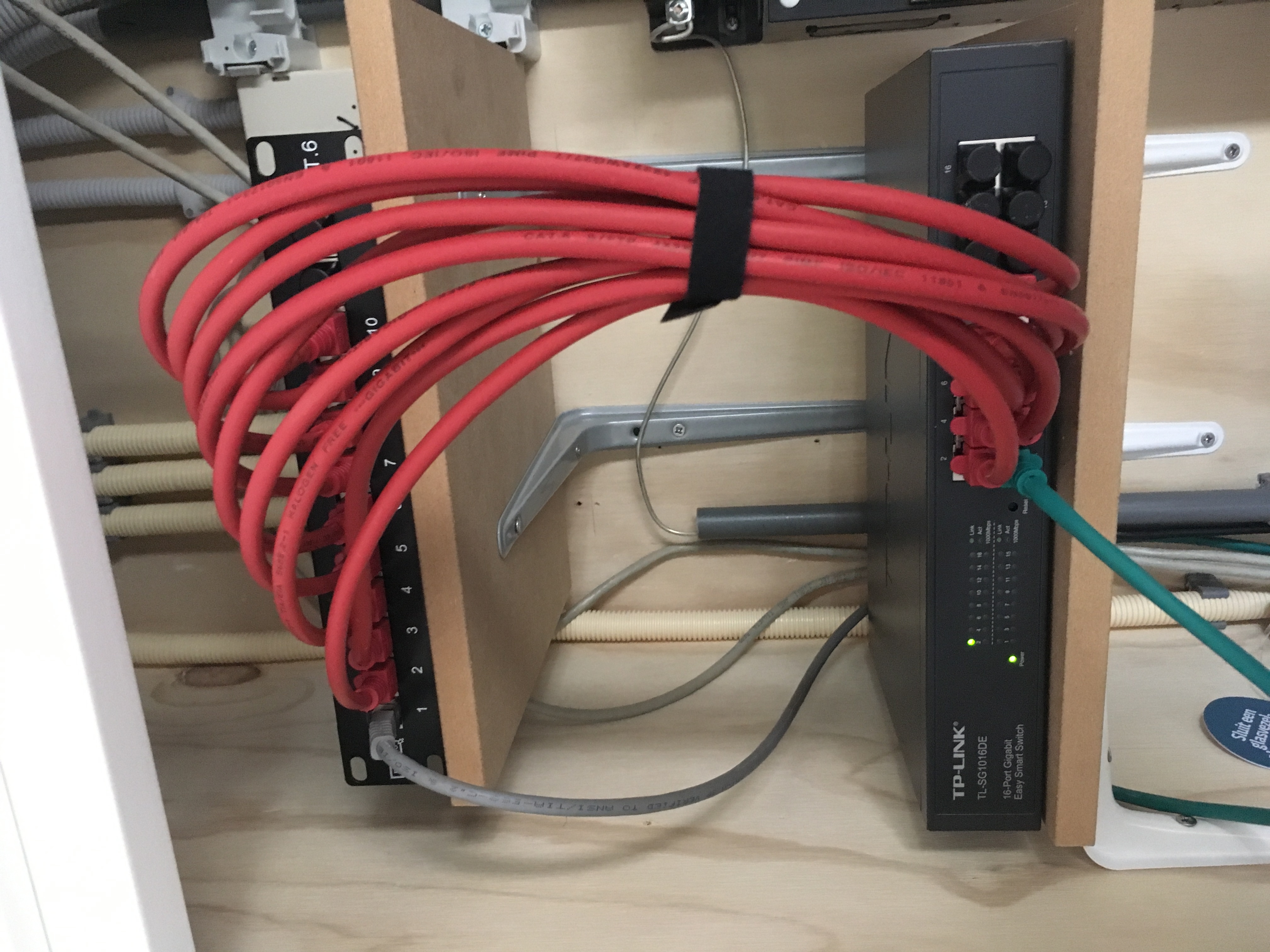

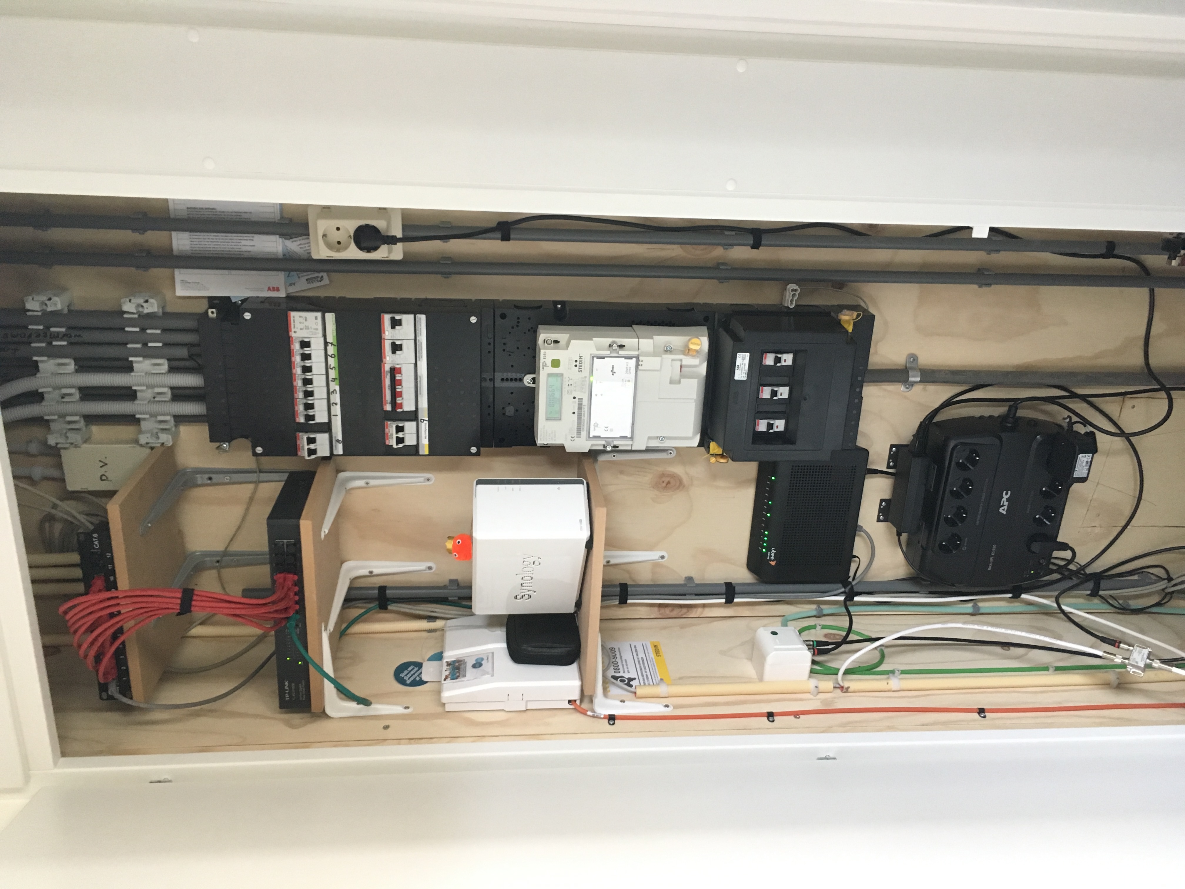

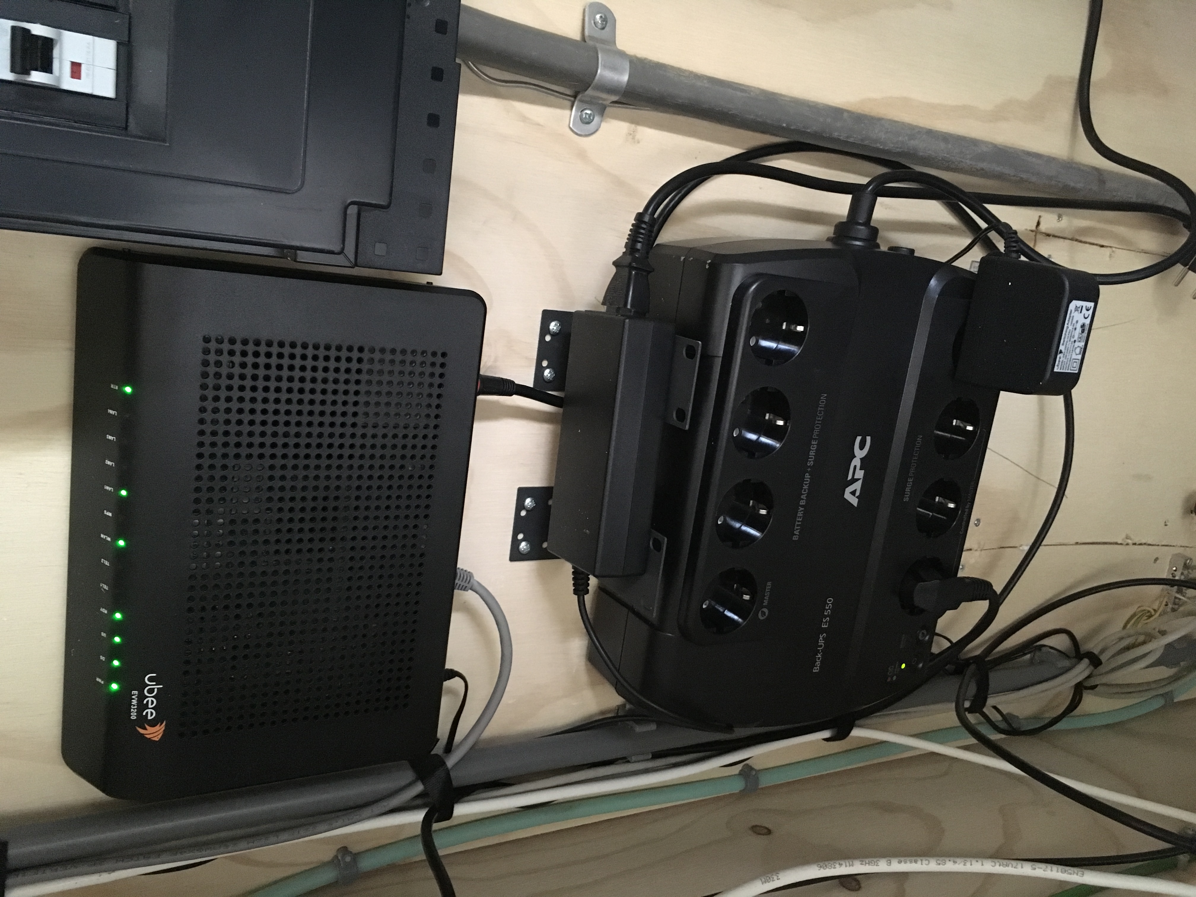

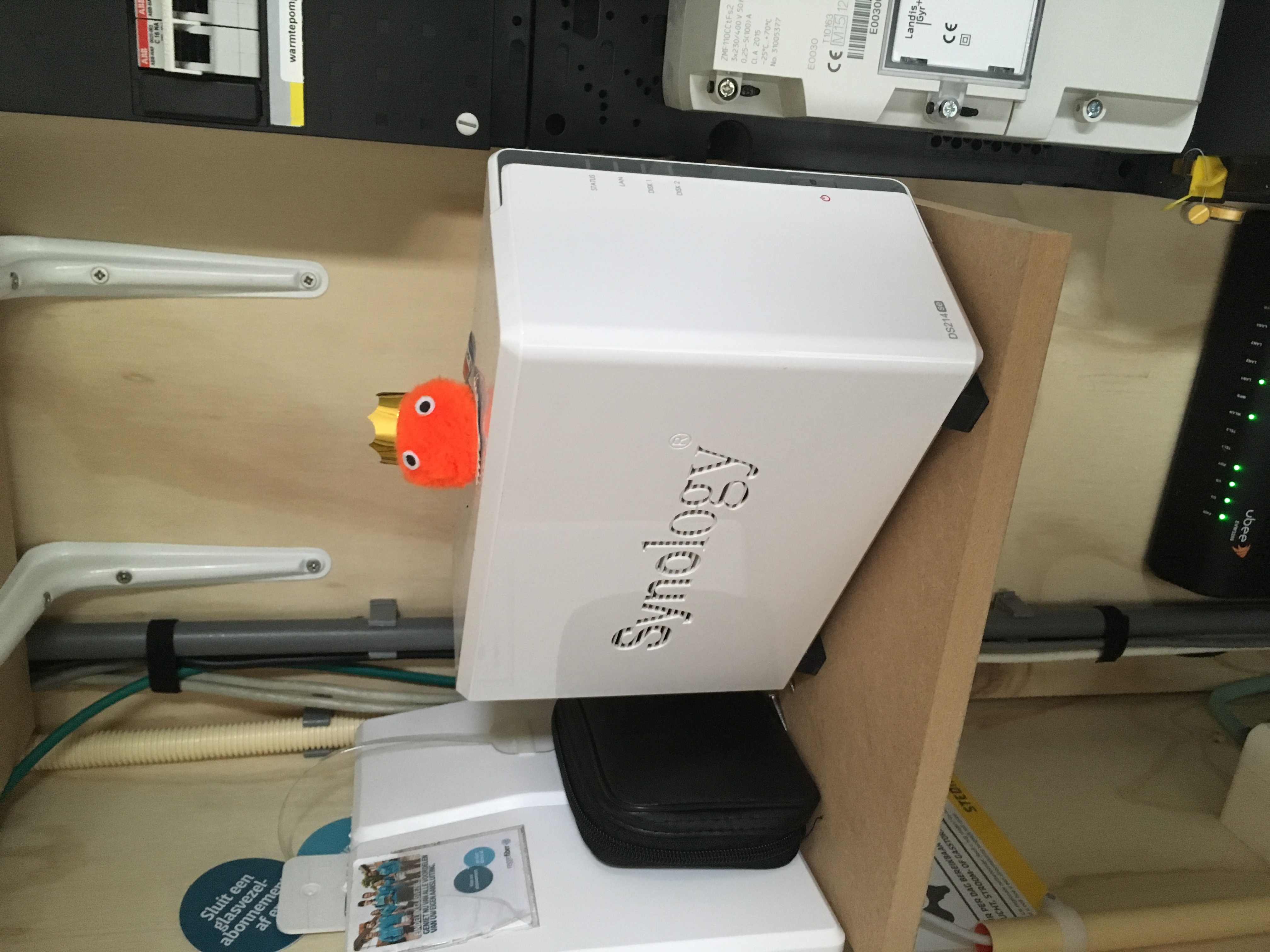

Vandaag heb ik weer een netwerkje mogen bouwen in een 'nieuwe' woning. Uiteindelijk is er gekozen voor een CAT6a-installatie om er zeker van te zijn dat 10GbE in de toekomst gaat werken. De bedoeling is dat de eigenaar hier meerdere jaren gaat wonen en de meerprijs ten opzichte van CAT6 is ook te verwaarlozen bij de aanschaf van een nieuwe woning.
Aansluiting voor internet/telefonie bij het ISRA punt: hier wordt het KPN modem/router volgende week door de monteur aangesloten, ik ben dan op vakantie. Poort 8 loopt via het patchpanel naar de switch, poort 9 kan op het patchpaneel doorverbonden worden naar de locatie waar de DECT-telefoon komt te staan, dat is nu nog niet helemaal zeker.
Verder is alles afgewerkt op een 12-poorts CAT6a patchpaneel en een 8-poorts gigabit switch. Installatiekabels zijn CAT6a LSZH U/UTP, de patchkabels S/FTP. De contactdozen in het huis zelf zijn aangesloten middels toolless keystonemodules, ideaal die dingen
De kosten kwamen uiteindelijk uit op 20 euro per poort voor het passieve deel van het netwerk, inclusief patchkabels en exclusief arbeid. Prima investering in de woning al zeg ik het zelf.

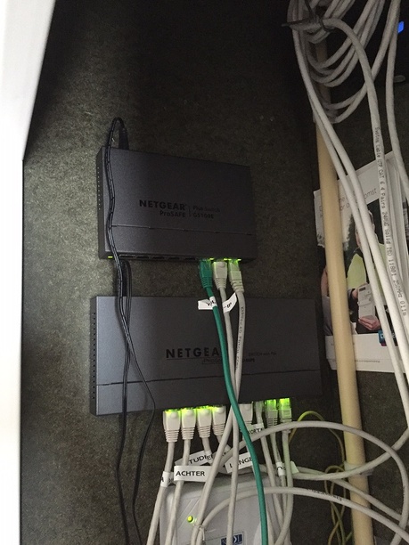

Hier een update van mijn meterkast. Moet het nog wat opruimen (cable management) en mijn firewall en Ziggo modem op een plankje in de kast zetten. Maar alles werkt naar behoren en ik ben blij met het resultaat (deurtje van het 10" kastje heb ik er wel afgelaten ivm diepte).
Specs:
10" Kast
16 port unmanaged switch
12 ports patchpaneel
Cisco Ziggo modem.
Pfsense firewall/router (in fanless behuizing helemaal onderin)
Synology 412+ NAS
Asus AC68U Wifi router (niet afgebeeld, staat elders in huis voor betere dekking)
CAT6 bekabeling en dubbele aansluitingen in diverse kamers
Ik heb trouwens nog een 24 patch poort over voor de liefhebber. Past niet in mijn nieuwe kast
Zie hier of mijn V&A voor een foto.

Zo het heeft even geduurd, maar de meterkast is (bijna) helemaal klaar
- Rood: Aanslutingen die vanuit de kamers komen
- Groen: Aansluiting nas
- Grijs: Aansluting modem (die naar de Asus router in de woonkamer gaat)
(Geel: Deze komt nog, maar is voor tussen de (Ubiquiti) Poe injector die naar de patchpanel gaat lopen)
Wat zien we?:
- TP-LINK JetStream TL-SG1016DE
- Digitus DN-91612S - Patch Panel
- APC Back-UPS ES 550
- Synology DS214se
- Ubee EVW3200 Modem
Wat zien we niet?:
- Asus RT-AC68U (woonkamer, regelt de wifi en de rest van het netwerk, 1 kabel van ubee modem naar asus en 1 kabel van asus naar de tp-link switch in de meterkast)
- Tp-link TL-SG108 (woonkamer, voorziet de overige apparaten van kabels)
- Ubiquiti UniFi AP AC LR
Nog 2 aandachtspunten:
- De kabels onderin bevallen mij nog niet echt, denk dat ik nog een kabelgoot oid moet halen
- Een coax versterker, ik heb nu een splitter zoals jullie op de foto zien, maar die heeft een demping van 16DB naar de slaapkamer toe (waardoor beeld blokkerig loopt) Als ik deze omruil met de aansluiting voor de woonkamer (0,6db demping) gaat het goed. Dit betekent waarschijnlijk dat ik een versterker nodig heb die 16 db versterkt? Ik kan eigenlijk alleen maar 8db of 21+ db versterking vinden. Dus gelijk een vraag als iemand daar verstand van heeft: Kan ik de 21db versterking kopen? Heb namelijk ergens gelezen dat het ook kwaad kan als er teveel versterking is.
Ook vraag ik mij af of ik de versterker dan na de splitter zet en dan alleen voor de slaapkamer (aangezien de woonkamer al goed is) of moet ik deze voor de splitter zetten (Waardoor de woonkamer misschien teveel versterkt wordt?)
Verdere opmerkingen/tips over de meterkast hoor ik uiteraard graag

Wat je nu hebt is geen splitter (die het signaal in twee gelijke delen splitst) maar een aftakelement (die een klein beetje signaal aftapt (met dus veel demping) en de rest met weinig demping doorlaat).
Ik denk dat je met een splitter al een heel eind komt, zo niet dan kun je altijd nog een versterker aanschaffen.

Heb je de splitter niet verkeerd aangesloten? Kan het niet helemaal duidelijk zien, maar bij de meeste 2weg splitters is de ingang de kant met 1 aansluiting en de onderste 2 zijn uitgangen.Out.of.Control schreef op donderdag 21 juli 2016 @ 11:38:
Een normale splitter doet +- 3.5 db demping.

Als ik naar het plaatje kijk zie ik op het patchpaneel 7 kabels en op de switch 8 kabels uitkomen. Aangezien je een 8-poorts patchpaneel en een 8-poorts switch in de meterkast wilt hangen, lijkt me dit aan de krappe kant. Je hebt zo op de switch geen mogelijkheid tot uitbreiding (van bijvoorbeeld een nas of evt. domotica).Pluisie schreef op zondag 24 juli 2016 @ 20:08:

Wat denk ik nodig te hebben:
- 100m UTP CAT6 (stug);
- Switch (8-poorts);
- Patch panel (8 poorts);
- 4x Wandcontactdoos;
- 50m UTP CAT6 (flex);
- Genoeg RJ45 connectoren.
Op dit moment ligt in elke kamer een COAX kabel, welke ik wil vervangen met één of twee UTP kabels (afhankelijk van de ruimte). Mijn vraag: zie ik iets over het hoofd?![]()
In ieder geval bedankt voor eventuele input
(Taalfout aangepast...nadeel van kopieëren en niet controleren)
Mijn tip, pak een 12 poorts patchpaneel (voorbeeld) en een 16 poorts switch (voorbeeld).
Heb je ook nagedacht over hoe je alles gaat ophangen in de meterkast? Wil je opbouw patchdoosjes of echt een paneel in een rackje? Hetzelfde geldt voor de switch, die kun je ook in een rackje monteren of door middel van de schroefgaten ophangen (wel even checken of de gaten erin zitten).
Goede opmerking. Ik had in mijn hoofd zitten dat ik nog ruimte had voor één extra kabel, maar dat is inderdaad niet zo. De manier van ophangen heb ik nog niet helemaal bedacht, ik ken de exacte hoeveelheid ruimte die ik kan gebruiken nog niet. Het leek mij wel een idee om met plankjes (en plankdragers) te werken (ergens voorbij zien komen op het forum). Ik heb gevraagd of de huidige bewoners foto's van de meterkast willen maken (ik heb een keer snel gekeken maar geen duidelijk beeld meer voor ogen helaas). Bedankt voor de tips!PatrickPR schreef op woensdag 27 juli 2016 @ 09:13:
