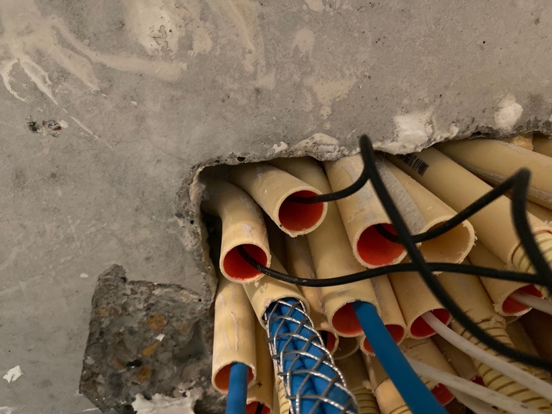

De meterkast in mijn nieuw opgeleverde appartement heb ik gisteren ook even voorbereid.
Een Digitus 8HE (diepte verstelbaar) patch rack met bijhorende plankjes, keystone patchpanel en stekkerdoos.

Saeverix schreef op maandag 19 oktober 2020 @ 12:44:
Netjes, past precies. ;)
Zit die meterkast nou aan een gemeenschappelijke galerij o.i.d.? Of heb je een systeemplafond in je woning? :P
Ik zou dan wel terughoudend zijn om daar dure apparatuur te zetten (NAS o.i.d.), zou dat daar niet diefstalgevoeliger zijn dan "binnenshuis"?
Succes met kabeltrekken door die flexbuis trouwens. :P

Ja inderdaad, het was ook een "eureka" moment toen ik dat in diepte verstelbare rack tegenkwam op Amazon.
Ja klopt, mijn meterkast staat op de gang. Gelukkig wel afgesloten met hetzelfde cilinder slot als mijn huisdeur, dus niet zo'n lullig kluisdeur slotje ofzo. Ik ga denk ik ook een IP camera op mijn verdieping hangen (in overleg met de andere bewoners in mijn trappenhal), dat zou dat probleem ook oplossen.
Hoop dat het meevalt, die enkele kabel ging prima. Voor de dubbele UTP kabels heb ik de fles glijmiddel al klaar staan ;)
Ziet er goed uit. Ik wil denk ik een zelfde setup, alleen ga ik voor de 4U variant dit ivm de huidige inbouwruimte.
Waar ik wel naar benieuwd naar ben is dat je als het goed is het frame tegen die PVC buizen aan de achterzijde van je meterkast hebt geïnstalleerd klopt dat? Zo op het eerste oog is dat dus te zien. Normaliter bevestig je zo'n frame in zijn geheel tegen de achterzijde van de wand aan, maar dat kan dus bij jou niet (ook bij mij trouwens niet). Kun je wat tekst en uitleg geven?

Ron_Tweaker schreef op maandag 19 oktober 2020 @ 16:30:
Zo te zien heeft @Saeverix eerst 2 latjes verticaal tegen de achterwand gezet en daar het rack dan weer op vast gezet.

Ik zie het inderdaad na inzoomen van de foto. Hmm, oké, dan ga ik dat ook doen :)
Ik zou eerst ook een kleinere versie kopen, alleen bleek die duurder te zijn dan de onderstaande 8U versie op Amazon. In mijn situatie kan ik nu eigenlijk maar bij 7 van de 8 "lagen" in mijn rack, de laatste zit al achter de wand. Ik zou er iets kunnen monteren waar ik niet vaak bij hoef, maar voorlopig heb ik het niet nodig.
Voor wat betreft de montage, daar heeft @Dronium je inderdaad al perfect antwoord op gegeven. Even een twee balkjes gezaagd van een 32x50 mm balk van de bouwmarkt. En ik heb een paar buisjes iets moeten verleggen/opschuiven. Maar uiteindelijk prima gelukt in een middagje.

Saeverix schreef op maandag 19 oktober 2020 @ 20:52:
https://www.amazon.nl/gp/product/B0038T2P6C/
Mooi!
Moeten die kabels die straks door de pijpjes gaan die onder de kast uitkomen, of aan de zijkant erlangs niet naar het patchpaneel toe? Kort je die pijpjes dan nog in?

Ja die worden ingekort en komen dan boven uit, waar het patch panel zit. Had ik gistermiddag alleen geen zin meer in :P

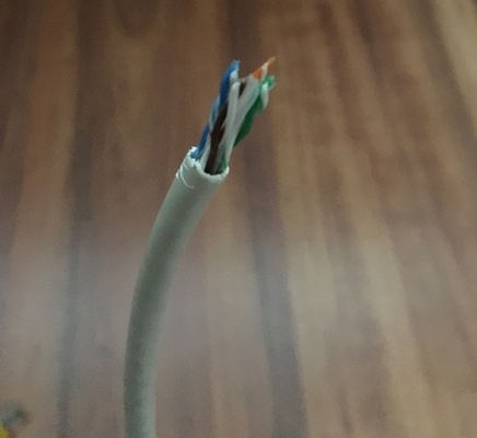

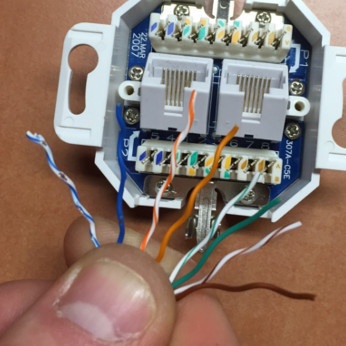

Luxicon schreef op woensdag 21 oktober 2020 @ 10:18:
Nu twijfel ik of ik wel cat6 door de leidingen moet leggen (patchkabels / solid kabels). Het is in principe niet nodig, maar aangezien ik toch bezig ben..
Je hebt nog niet helemaal duidelijk gemaakt of je een Solid of Stranded kabel hebt. Want dat maakt wel degelijk uit.

De stranded kabel kun je gebruiken of je eigen (patch) kabels te maken. Solid kabels zijn eigenlijk alleen maar gemaakt om vast door leidingen en kabelgoten te leggen (en waar daarna ook niemand meer aan zit).
Er worden RJ45 connectors verkocht die volgens de verpakking ook op solid kabels geknepen kunnen worden, maar in praktijk werkt dat nooit echt zoals je wilt.
Solid kabels worden over het algemeen altijd verbonden met een wandcontactdoos met LSA verbinding of met Keystones. En uiteraard op een patch panel.

Oja, ik zie het. Dan zijn het solid kabels. Ik ging ervan uit van niet, omdat er connectors aan waren verbonden (pre-made cable). In ieder geval, ziet de inhoud van de kabel er precies zo uit als je daar laat zien.

Dank voor alle reacties in ieder geval. Het blijft toch een materie op zichzelf, netwerkkabels. Mijn eerste indruk is dat er teveel variatie mogelijk is. Ik had problemen met nogal stugge cat6 kabels, en om die reden cat5e kabels besteld.
De ene bleek soepel en (erg) dun. De andere heeft een prima dikte, maar de draadjes zijn stug. De dunnere variant had ik blijkbaar niet goed geknepen. Die werd als 1gbit aangemerkt, maar na het wisselen van de kabels, ineens gezien als 100mbit-verbinding. Nadat ik 1 van de connectors had vervangen, was de verbinding (weer) 1gbit. Verder gebruik ik 1 van de goedkoopste connectors. Qua prijs prima materiaal om mee te oefenen.
Dit is dus het idee. Zowel met de cat5e als de cat6.
Afbeeldingslocatie: https://tweakers.net/i/BRmsxbTJst8ob4dBkpPzHO3ZizI=/full-fit-in/4920x3264/filters:max_bytes(3145728):no_upscale():strip_icc():fill(white):strip_exif()/f/image/RZX4tAjYRLI7K8xsxgbw0Qao.jpg?f=user_large
De cat6, de kabel is een stuk dikker dan de 5e hierboven, al zou je dat niet zeggen als je de foto's ziet.
Afbeeldingslocatie: https://tweakers.net/i/PSfHD2fcIcWqWM-KRuOsjfzWZtw=/full-fit-in/4920x3264/filters:max_bytes(3145728):no_upscale():strip_icc():fill(white):strip_exif()/f/image/S3W2uSzdTVOkddyibRrUOVD8.jpg?f=user_large

Ik ben voornemens om binnenkort ook de meterkast aan te gaan pakken. Dit topic geeft in ieder geval heel veel inspiratie, waarvoor dank!
Het leek me leuk om alvast een 'voor' foto te delen.
Let op, niet geschikt voor tere zieltjes :+
Afbeeldingslocatie: https://tweakers.net/i/kAMx1kMtSqjW2U2Zjz7kuMCK28A=/800x/filters:strip_icc():strip_exif()/f/image/l6ao8nTEWNOF9akCmYwEQs1Y.jpg?f=fotoalbum_large
De UTP kabels die ik heb getrokken had ik afgewerkt met RJ-45 connectors, wist ik veel dat je dit eigenlijk hoort te patchen op een patch panel O-)
Daar wil ik dus verandering in brengen. Mijn idee is om een 2U wall mount (180mm) aan de rechterkant tegen de achterkant te monteren. Daar kan ik dan een patch panel en de switch (TP-Link TL-SG1024D) in onderbrengen.
Daarnaast heb ik nog wat losse onderdelen die een plekje moeten krijgen (kleine managed switch, NAS, Edgerouter Lite, RPi 3) en de elektra voor de apparatuur wil ik netjes in orde maken.
Een lange weg te gaan, maar goed te doen denk ik *O*

En hoe ga je die schoenen aansluiten? O-)

Ben(V) schreef op maandag 9 november 2020 @ 11:49:
Gewoon de UTP kabels in een soort horizontaal netje spannen, wel zo efficient voor schoenen opslag capaciteit >:)

Dat is een mooie @plofkip!
Meest kan ik wel thuisbrengen(incl de schuine snolly), maar wat zit er in isolatiebubbelplastic?
Lijkt wel regelmatig condens (hoop geen lekkage) te staan gezien de verkleuringen aan de standaard?

Loekie schreef op maandag 9 november 2020 @ 13:21:
Dat dacht ik he? :+
Wat is een schuine snolly?
In de isolatie zit de waterontharder. Daar ontstond veel condens op en daardoor is het plankje eronder inderdaad vrij nat geworden. Die ga ik denk ik nog wel even vervangen O-)

plofkip schreef op maandag 9 november 2020 @ 15:08:
Een Synology met grappen waar je rode oortjes van krijgt :+
Dat dacht ik he? :+
Lijkt mij zeer onwenselijk om iets in een meterkast te hebben waardoor veel condens ontstaat.
Zeker ook heel slecht voor alle elektronica die daar staat.

Ben(V) schreef op maandag 9 november 2020 @ 19:53:
Volgens mij is dat probleem ook al verholpen, extra pur schuim bij de doorvoer naar de kruipruimte 😏
