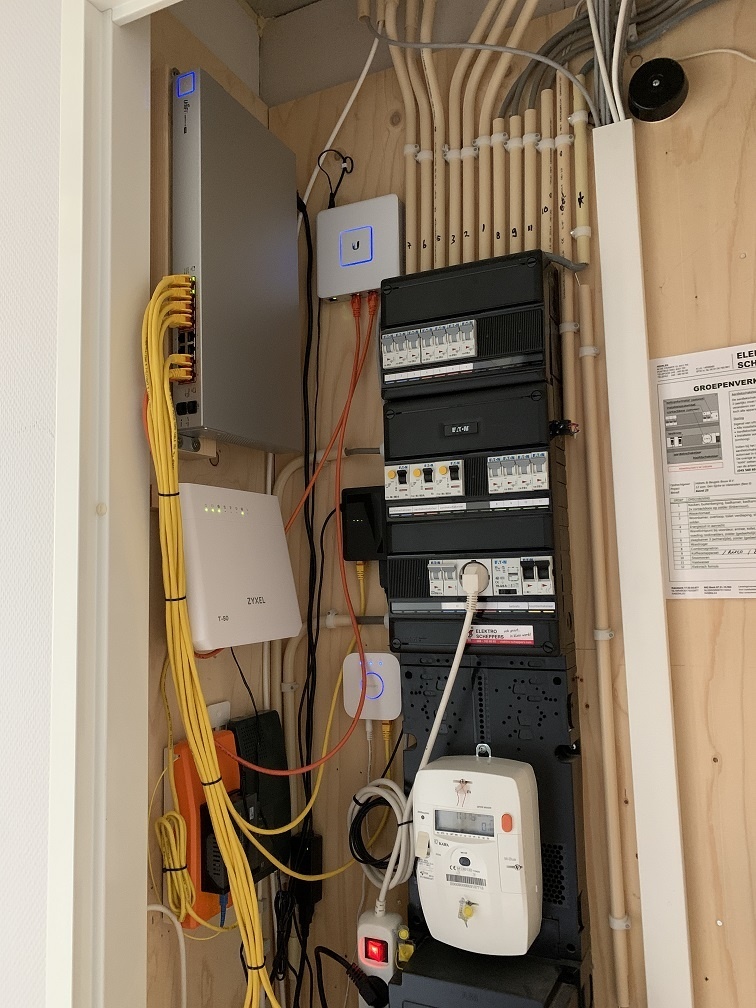

Recent van ISP gewisseld. Doei Ziggo, hallo T-mobile. We keken geen tv meer en om daar nu dan extra voor te blijven betalen.
Meteen de kans genomen om de boel te fatsoeren:
Afbeeldingslocatie: https://tweakers.net/i/VetL-O2JOY0CPY5sCmGvOiZzbJs=/full-fit-in/4920x3264/filters:max_bytes(3145728):no_upscale():strip_icc():fill(white):strip_exif()/f/image/XuEykPVwU9pSiYhEphPGpTfV.jpg?f=user_large
Ik heb nog een 24p keystone panel beschikbaar maar kan er niet echt de plek voor vinden dit nog te installeren. Vandaar dat de kabels naar beneden hangen en de keystones even niet in een panel zitten.
Voor de rest het hele ubiquiti ecosysteem in bedrijf incl. 3 wifi ap's die netjes in huis op elke verdieping overal aan het plafond hangen. Een hue bridge en raspberry pi met daarop docker om de unifi controller, pihole en domotiz te hosten.

Anders een verticale 2u 19 inch wall-mount? Moet volgens mij prima passen met je huidige switch

Ziet er goed uit! d:)b Wist je dat je met heel weinig moeite het T-Mobile modem buitenspel kan zetten? :)

Netjes!
Kijk even op het [T-Mobile Thuis Glasvezel] Ervaringen & Discussie forum dan ben je ook van dat modem van TM af.
Zelf ook de USG en een 16 PoE switch combi werkt perfect met al gedeelde link om het in te stellen.
Ik gebruik ook de USG als ad-blocker mocht je dat nog niet hebben.

De monteur had iets achtergelaten op een briefje dat dat mogelijk was inderdaad. Ik heb er verder niet naar gekeken. Maar ga me er nog wel even in verdiepen.

LightStar schreef op vrijdag 19 juni 2020 @ 10:04:
De meterkast, middels met uitbreidingkast ivm o.a electrisch koken, ook wordt de meterkast zelf nog op een eigen groep geplaatst.
Dat rackje wat je aan je plafond hebt gemonteerd is wat ik zoek, waar te verkrijgen?

Sideways schreef op woensdag 19 augustus 2020 @ 16:02:
Dit lijkt op een audiorack voor 19inch montage.
Zoals deze: https://www.centralpoint....rt-rk319wallv-num-410275/
Het is deze: https://www.megekko.nl/pr...eun-voor-apparatuurrekken

  • rinkel
taurus0205 schreef op woensdag 26 augustus 2020 @ 14:05:
Will do, patchkabels van 25cm zijn lang zat toch of kan ik beter voor 50cm gaan? Ander kleurtje per kamer?
Hangt er een beetje vanaf hoe ver het patch-paneel van je switch komt te staan.Ik heb ze zelf op lengte gemaakt, maar de volgende keer koop ik ze gewoon op lengte.
Kwa kleurcodering heb ik het per type gedaan:
- Uplink (vanaf router en tussen switches): Rood
- PoE: Geel
- Overig: Zwart
Ik heb het op dit moment (nog) zo:
Afbeeldingslocatie: https://tweakers.net/i/x_yIY8VLFRw14jJ8L20IlLvWwf4=/234x176/filters:strip_icc():strip_exif()/f/image/yTyZXNlnWFUTMiA5JkjGWJO7.jpg?f=fotoalbum_medium
Het patchpaneel zit helemaal bovenin.
(Hier zie je overigens dat een paar kabels eigenlijk geel hadden moeten zijn).
Ga er binnenkort weer wat aan veranderen, wil wat switches gaan samenvoegen.
Hier nog een foto van lang geleden, hier zie je het patchpaneel wat beter:
Meterkast
[ Voor 3% gewijzigd door rinkel op 26-08-2020 14:29 ]

rinkel schreef op woensdag 26 augustus 2020 @ 14:26:
- PoE: Geel
- Overig: Zwart
[Afbeelding: Meterkast]
Dat ziet er strak uit! Zal blij zijn als het bij ook wat netter eruit ziet, de chaos en wirwar van kabels irriteert me mateloos. Je brengt me ook op ideeën met de houten afwerking.
Die houtenplaat tegen het plafond is puur van de esthetica?
https://www.netwerkproduc...ktop-of-wand-montage.html
zoiets is prima toch?

taurus0205 schreef op woensdag 26 augustus 2020 @ 14:55:
Nog een andere vraag, ik maak geen gebruik van telefoonlijnen of coaxkabels, kan ik deze gewoon weghalen om zo de boel ook weer netter te maken. Als ik hier ooit wegga moet de nieuwe bewoner maar weer kijken wat ie wilt, toch?
Die houten plaat zat er bij mij al vanaf de bouw. Ik heb er nog een aantal planken bijgeplaatst.
Dat patchpaneel is dezelfde als die ik heb. Helaas kon ik er geen vinden met meer dan 12.
Gewoon weghalen idd. Telefoonlijn wordt steeds minder gebruikt. Je weet ook nooit welke provider de nieuwe bewoner zal nemen. Bij glasvezel is er sowieso geen coax.
  • taurus0205
  • Laatst online: 06-08 19:36
rinkel schreef op donderdag 27 augustus 2020 @ 21:13:
Niet? Bij: https://www.netwerkproducten.com is er anders zat keuze, gaat zelfs toto 24.
