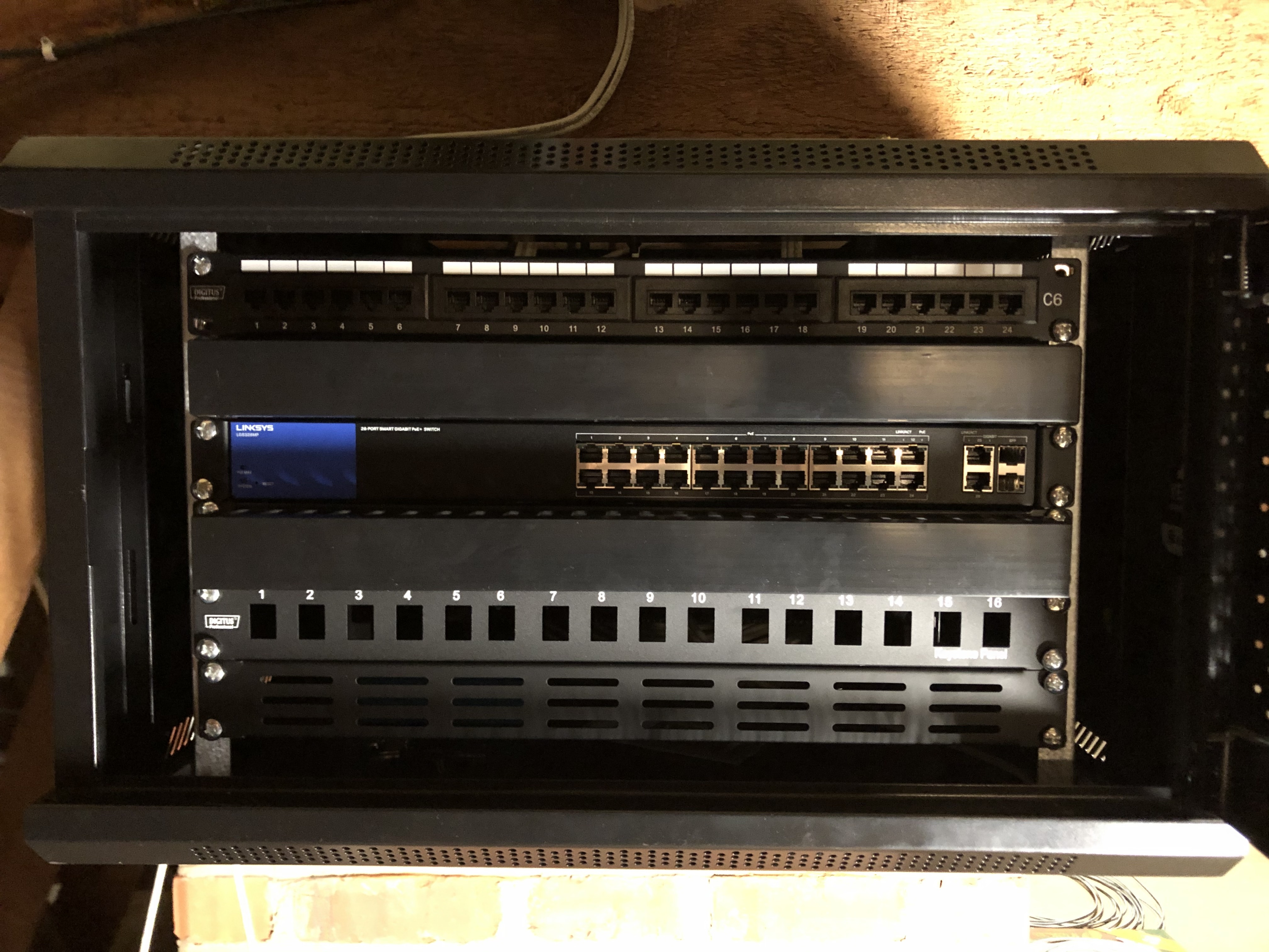

Even een snelle vraag, welke patchkabels raden jullie aan?
Patchkast
0.25m SFTP is blijkbaar te kort en te stug |:(
  • chickpoint
  • Laatst online: 02-10 18:44
Hipska schreef op maandag 10 februari 2020 @ 13:18:
[Afbeelding: Patchkast]
Waarom niet gewoon UTP? Die buigen een stuk beter en is voor thuistoepassingen prima.
Waarschijnlijk haal je de rechterkant haal je een deel waarschijnlijk wel met 0.25m voor de linkse zou je misschien 0.5m kunnen overwegen.

  • Freeaqingme
  • Laatst online: 00:44
Waarom heb je die blind plate er tussen? Als je die switch direct onder het patch panel hangt moet 0.25m wel lukken.
Of dat specifiek ook met SFTP lukt weet ik niet, maar dat kan je toch ook wel een beetje buigen?

  • Hipska
  • Laatst online: 24-09 17:24
Die SFTP was een miskoop, die stuur ik terug. Ik ga nu inderdaad voor UTP gaan. En net boven en onder de switch zit geen blindplaat maar een kabelgeleider.

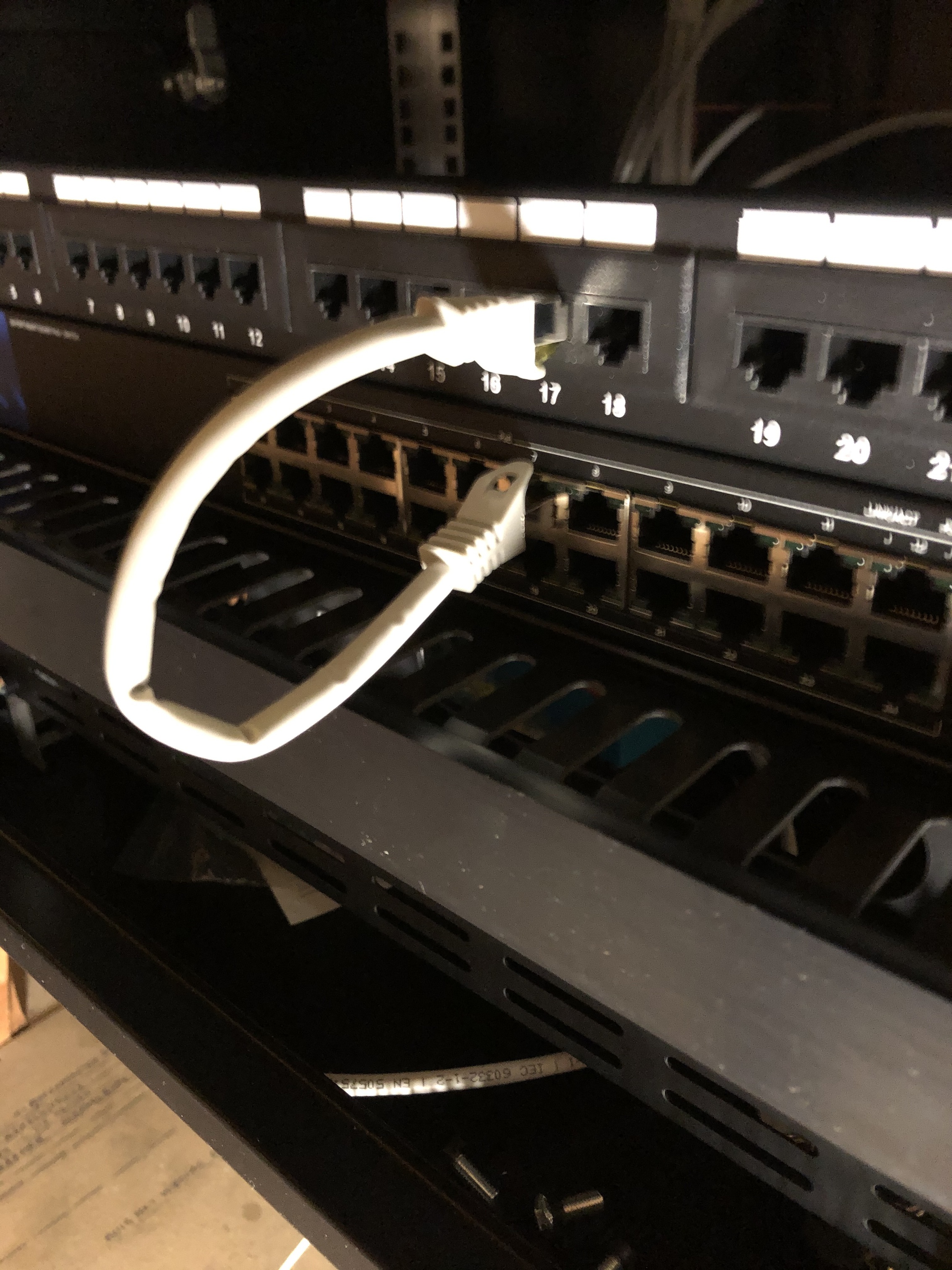

Bedankt, welke lengte hebben die kleurtjes?
Alsook, waarom zijn die platte Cat6A kabeltjes goedkoper dan de niet platte? Ik zou omgekeerd verwachten.
Freeaqingme schreef op maandag 10 februari 2020 @ 13:59:
Zie hoe goed die SFTP kabeltjes 'plooien':
SFTP patchkabel
