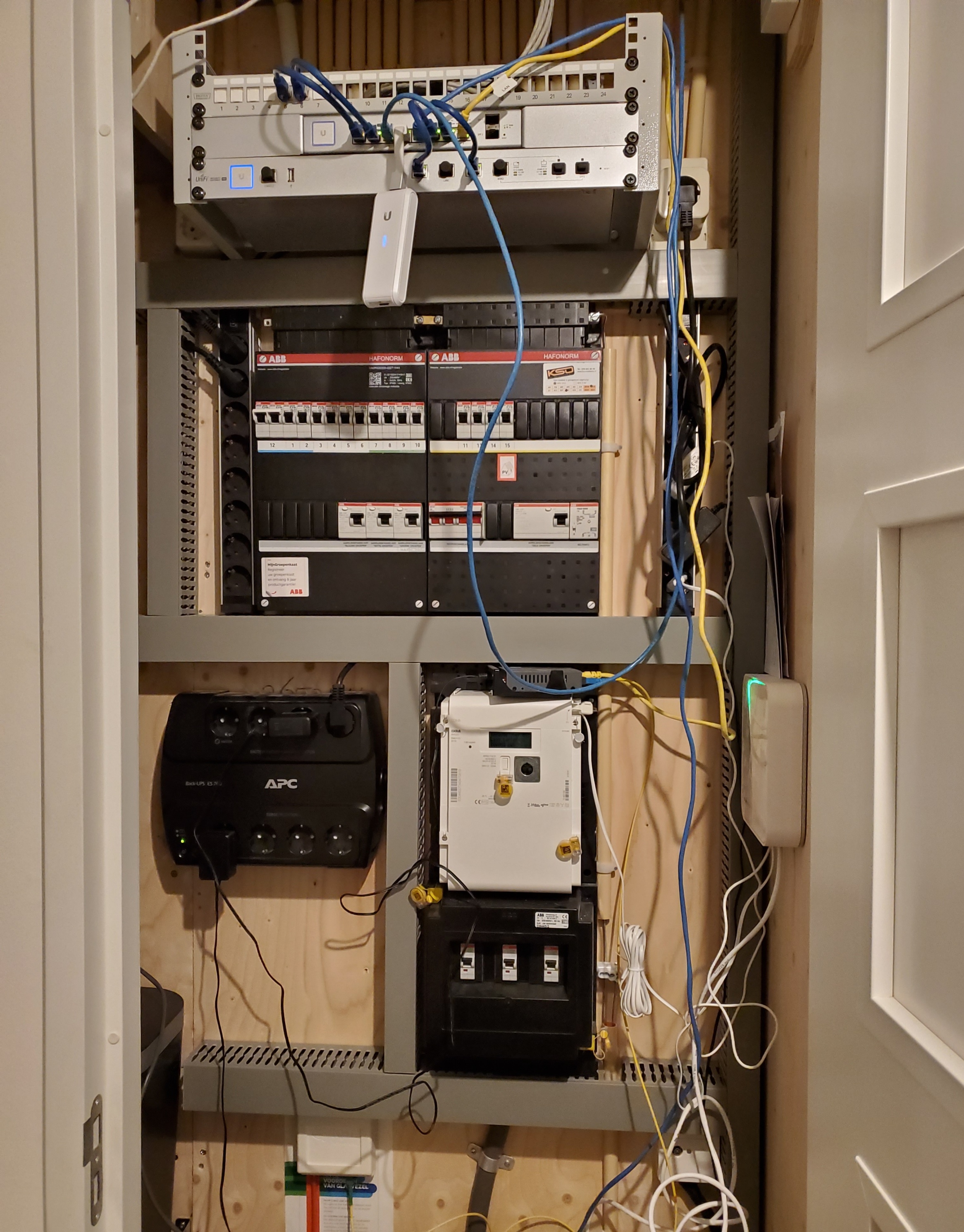

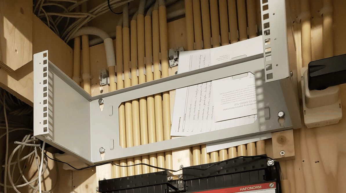

Ik heb het in onze nieuwbouw woning inderdaad zo opgelost:
Meterkast1
Let niet op de losse kabels, het is nog WIP... komt nog een tweede US-8-150W boven het patchpaneel, CloudKey wordt vervangen door CloudKey Gen2 Plus (hangt nu nog in het oude huis).
MK_1
De 19" wandhouder is de Digitus DN-19 PB-4U (https://www.amazon.de/gp/...tle_o08_s00?ie=UTF8&psc=1).
Daarvan kun je de diepte variëren van ongeveer 22 tot 35 cm.
Ik had 31 cm ruimte, daar zit je al snel aan met de US-8-150W, inclusief patchkabels en voedingskabel.
Ik heb wel haakse C13 en C7 voedingskabels gebruikt om de diepte te beperken. (https://www.amazon.de/gp/...tle_o01_s01?ie=UTF8&psc=1 en https://www.amazon.de/gp/...tle_o01_s01?ie=UTF8&psc=1)

@JeeEs Ik denk dat je nog wat meer kabelgootjes nodig hebt! ;)
Erg toffe oplossing! Dit had ik nog niet bedacht. Even meten of dat mogelijk is in mijn situatie, bedankt voor de tip!

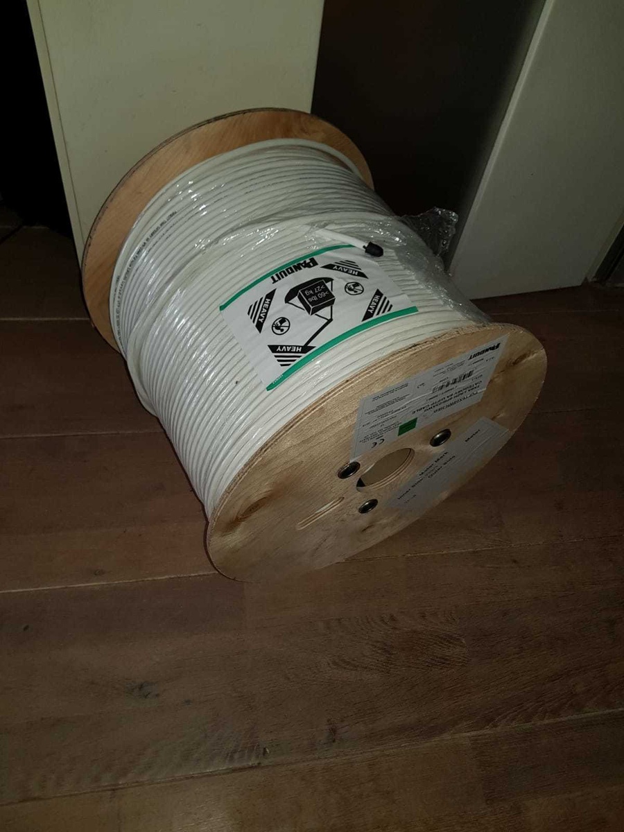

Wij gaan volgend jaar ver/uitbouwen en trekken dan de hele beneden verdieping leeg en bouwen we opnieuw op + 16 m2 uitbouw erbij.
Aangezien ik alle nieuwe snufjes mag regelen komen er dus een sloot aan nieuwe leidingen. Waaronder volledige domotica voor de verlichting. Alarm en een nieuw netwerk >:) .
Aangezien we tijd zat nog hebben nu alvast voorbereidingen doen en rondneuzen op marktplaats voor mooie koopjes :9. Vandaag de eerste zet gezet en 500 meter cat6a gekocht.
Ondanks dat ik genoeg cat6a nu heb zal een gedeelte ook 5e worden. Waarom en waarvoor zal ik later wat over vertellen. Nu eerst herstellen aan de rug want kolere wat is die rol zwaar 7(8)7
Afbeeldingslocatie: https://tweakers.net/ext/f/J9JfrIJ00jU4PrC5W0q34Hoe/medium.jpg

Jan-man schreef op woensdag 18 december 2019 @ 19:19: Vandaag de eerste zet gezet en 500 meter cat6a gekocht.
zo heb ik er 3 rolletjes opgetrokken in huis... welk kl*te om af te monteren in muurdozen .. vrijwel gegarandeerd dat ie "knikt" omdat de dozen te ondiep zijn :-)
panduit is wel topshit :-)
(ik heb thuis orange Draka voor internet binnen gebruikt ,zwarte Draka voor internet buiten en paarse Siemon voor domotica, )
kwestie van je niet te kunnen vergissen

Ik gaf persoonlijk voorkeur aan 2 kleinere rollen, om zo makkelijker 2 kabels in 1 buis te kunnen trekken..

Hipska schreef op donderdag 19 december 2019 @ 09:19:
Cat6a krijg je nooit zonder te klooien 2 door een buis. Geloof dat deze kabel zo'n 8 mm dik is. Zelfs bij 19mm met 2 of meer bochten is dat een flinke uitdaging.
@ijske daarom maar 1 cat6a kabel per doosje gerekend en dan de diepere variant.

Nou, bij mij ging het alvast wel in 19mm buizen met cat6a kabel. Zelfs in geribbelde buizen. Kabel die ik gebruikte is waarschijnlijk wel dunner dan die dat jij gebruikte. Maar ik plaatste het hier maar even bij als tip voor anderen.

Jan-man schreef op donderdag 19 december 2019 @ 09:40:
Gewone CAT6a UTP is niet veel dikker dan CAT5E. Wellicht heb jij shielded en/of foiled?
Diameter van een random Cat6a Paduit-kabel is 0.275 inch. Dat is < 7 mm. Met wat effort zouden er toch wel 2 door 19 mm moeten passen?

wheel schreef op donderdag 19 december 2019 @ 15:39:
Dat is al best krap, want 19mm is de buitendiameter. De binnendiameter is ongeveer 16mm en dan heb je plotseling slechts 2mm speling. En dat is best veel op rechte stukken, maar erg krap bij bochten.
Bij scherpe bochten is het helemaal krap.

adjego schreef op woensdag 17 april 2019 @ 14:36:
Weer een update. Ook nu een POE switch gekocht en daarnaast ook meteen een speciale 19" shelf gekocht met daarin allemaal voorgestanste gaten voor het monteren van heel veel verschillende soorten apparatuur in een 19" rack. Hierop pasten beide mijn nieuwe POE switch, en mijn huidige router.
Switch: ZyXEL GS1200-5HP v2
19" Shelf: Thon Rack Adapter 1U 25
Hi Adjego,
Ik zit met een soortgelijke situatie in mijn meterkast. Je hebt een 5u rack gebruikt? Heb je nog info waar je deze vandaan hebt? Ik denk dat ik hem voor mijn meterkast ga nabouwen _/-\o_
  • adjego
  • Laatst online: 02-10 10:21
1987danny schreef op vrijdag 20 december 2019 @ 11:45:
Hi Adjego,
Ik heb deze rail los gekocht en door de midden gezaagd:
https://www.musicstore.co...-zwart/art-PAH0007407-000
*knip*
Het is hier geen V&A :)
[ Voor 5% gewijzigd door MisteRMeesteR op 23-12-2019 23:09 ]
discogs
  • Jan-man
  • Laatst online: 02-10 18:38
Bij mij komt er geen coax in _O- zelfs bij aankoop van het huis direct de coax verwijderd. Lang leven het glasvezel >:)
Ook als we geen glas hier hadden had ik geen coax genomen. Heb gewoon iets tegen coax.
