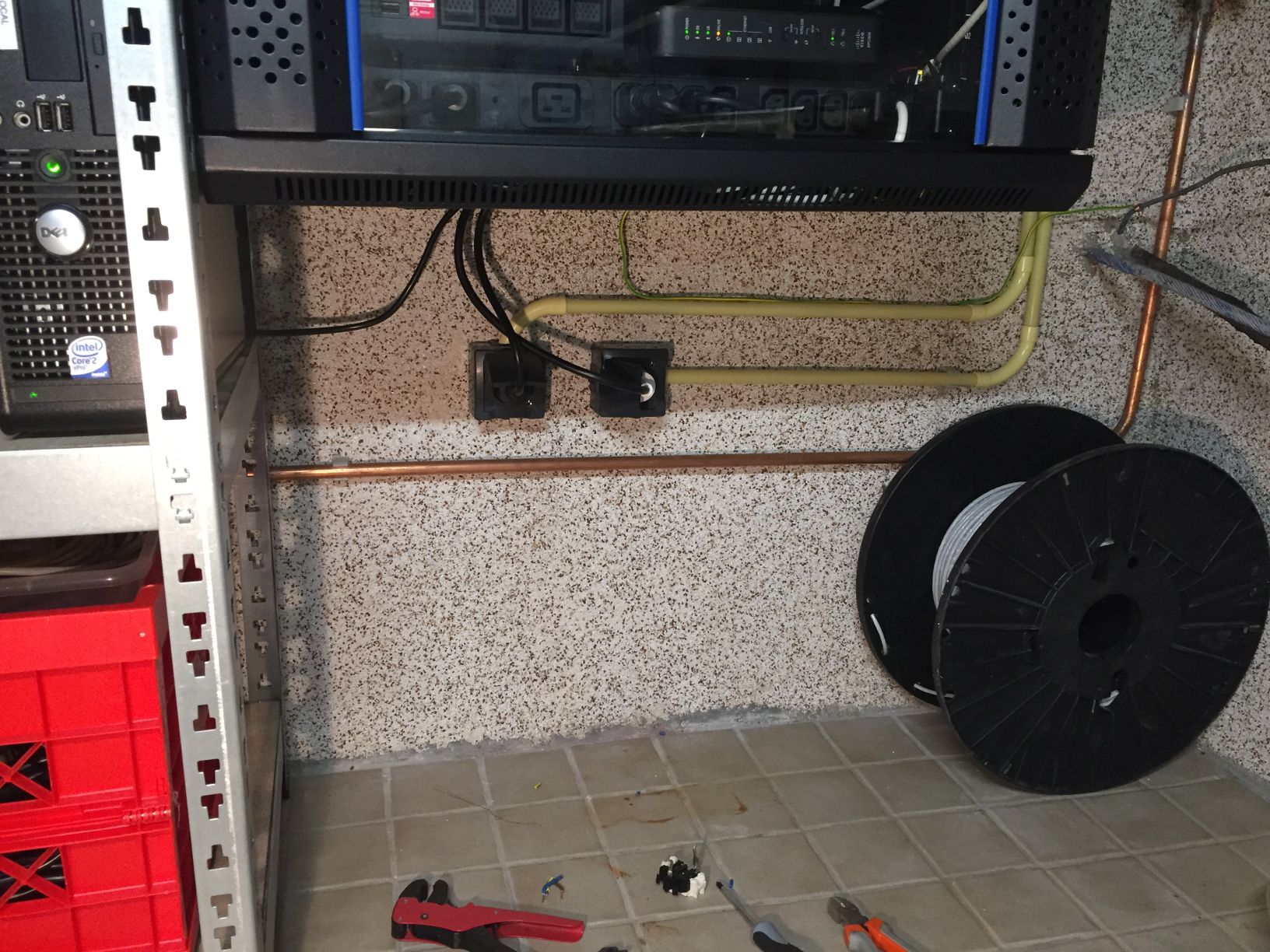

Ethiron schreef op maandag 17 juni 2019 @ 15:40:
Twee groepen in één stekkerdoos aansluiten is echt absoluut not done. Het verbaast me dat je überhaupt nog de moeite hebt genomen om twee aparte buizen aan te leggen. Je had immers toch net zo goed alles door 1 buis kunnen frotten? Dan neem je zoveel moeite om een 'veilige' installatie aan te leggen en dan doe je zoiets. 8)7
Zo beter?
Afbeeldingslocatie: https://got.pc-mania.nl/lanproject/IMG_0953s.jpg
Iedereen weer happy hoop ik O-)

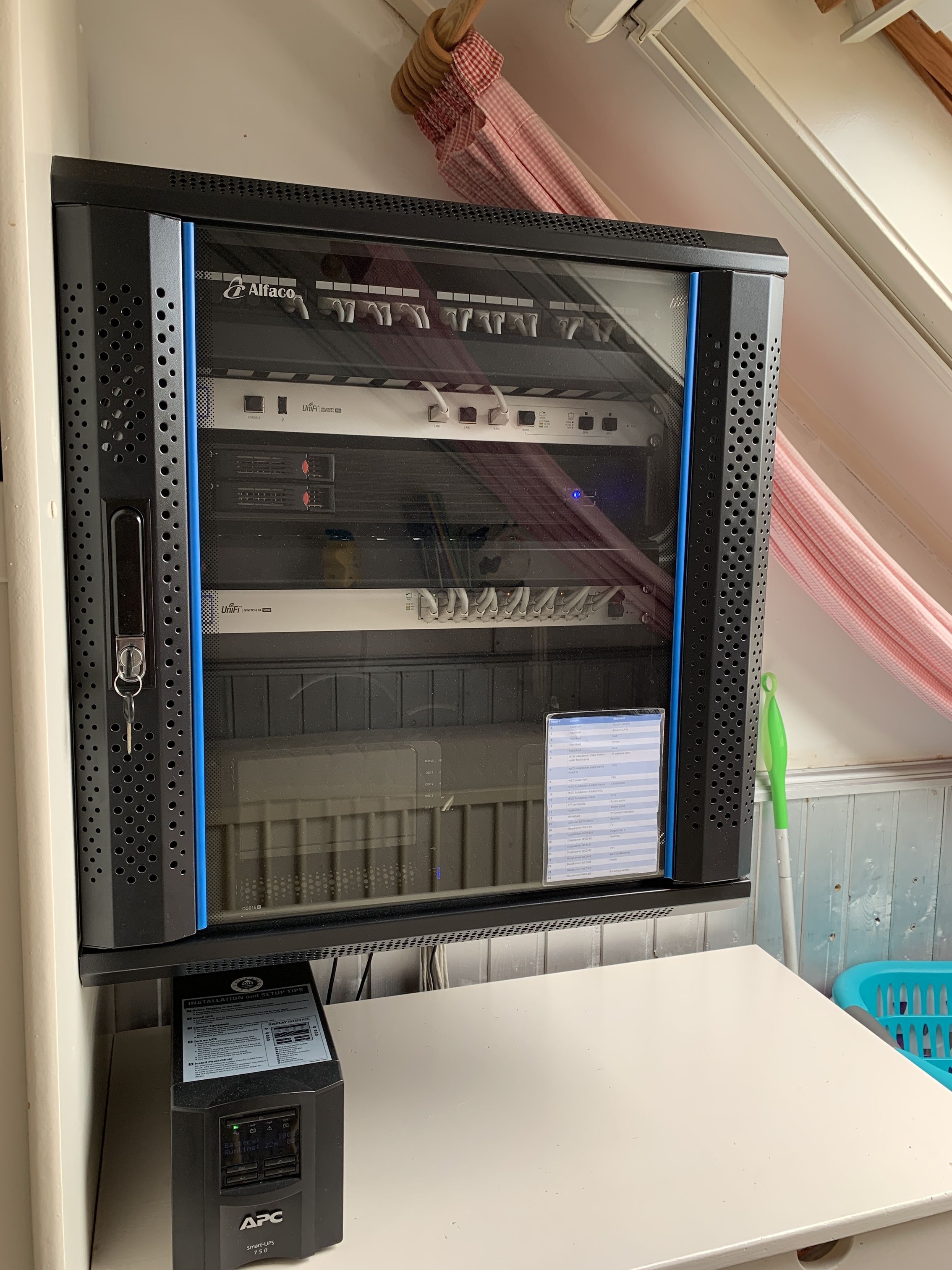

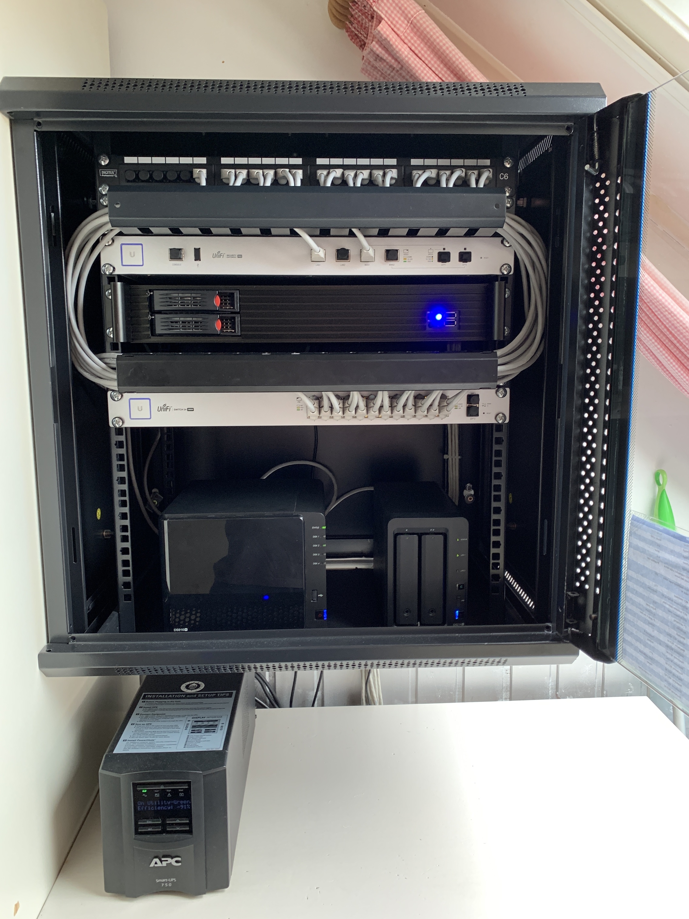

  • TheNameIsBart
Psvtje10 schreef op vrijdag 25 januari 2019 @ 17:13:
Ik lees hier al een hele tijd mee en kom ook even opscheppen over mijn grote trots. :*)
Ik heb vorig jaar februari het hele netwerk een grote update gegeven. Het netwerk bestond allerlei lapmiddelen, was niet meer toekomstbestendig en de WiFi was niet stabiel.
Mijn doel was om alles compact in een patchkast te plaatsen en weg te werken zodat ik vanaf daar alles kan beheren. Deze kast ging niet in de meterkast passen dus alles werd naar de eerste verdieping verhuist. Na wat onderzoek kwam ik op het volgende ontwerp uit:
Een jaar later zijn hier nog wat dingen aan veranderd:
  • De Unifi Lites zijn vervangen door Pro's
  • Er is een IP-Camera bijgekomen
  • Er is een UPS bijgekomen.
Het resultaat:
Van boven naar beneden:Het grootste gedeelte van de spullen heb ik tweedehands aangeschaft vandaar de soms wat overkill onderdelen (500 watt switch voor twee access points en drie IP-camera's :+ ).
Ik wil nog een aantal punten aanpakken:
  • De patchkabels wat netter wegwerken
  • Rack varianten van de NAS'en en de UPS
  • De tweede generatie Cloud Key aanschaffen
  • Een simpele server aanschaffen zodat Plex daar op kan draaien i.p.v. m'n desktop
Ik ga dit topic niet volspammen met foto's dus voor degenen die geïnteresseerd zijn in de aanleg en resultaat, klik op de links. :)

Nu ik bovenstaande lees over wasmiddel vraag ik mij af of groene zeep ook af te raden is.
Nu onze verbouwing ten einde loopt en alle kabels opnieuw getrokken moest worden heb ik op 2 plaatsen groene zeep gebruikt waar zoals op de foto een LAN en een CAI kabel door een 19 mm buis moest en een andere plek met 2x LAN.
Droog liep het snel vast en groene zeep (je kijkt dan toch thuis wat je beschikbaar hebt |:( ) was wel mijn redding.
Afbeeldingslocatie: https://myalbum.com/photo/JErcFgUQu9kr/1k0.jpg
Afbeeldingslocatie: https://myalbum.com/photo/bYpasa9uoybv/1k0.jpg

mlormans schreef op dinsdag 30 juli 2019 @ 21:22:
Hoi Tweakers,
Ik heb overal dubbele kabels getrokken naar de keystones in de wanddozen. (Dmv utpkabel dubbelvouwen en erdoor trekken.) wie heeft er een tip om te bepalen welke kabel de linkse en welke de rechtse keystone is?
Dit om alles (lekker autistische) op volgorde in de patchpanelen aan te kunnen sluiten, of had ik hiervoor de kabels vooraf moeten merken?
Ik had hetzelfde enkele weken geleden (hele benedenverdieping gerenoveerd)
Gelukkig had ik al een kabel tester (kost nog geen tientje) dus dan merk je snel genoeg welke kabel waar aan gekoppeld zit.
Aan de kant van het patch-panel had ik gelukkig keystones dus dan is het makkelijk even 2 poorten wisselen :)
Afbeeldingslocatie: https://myalbum.com/photo/vZes8sJTcXvF/360.jpg
Afbeeldingslocatie: https://myalbum.com/photo/y97ouqrDwpwD/360.jpg
Afbeeldingslocatie: https://myalbum.com/photo/8kxPJX6DJT4z/540.jpg
