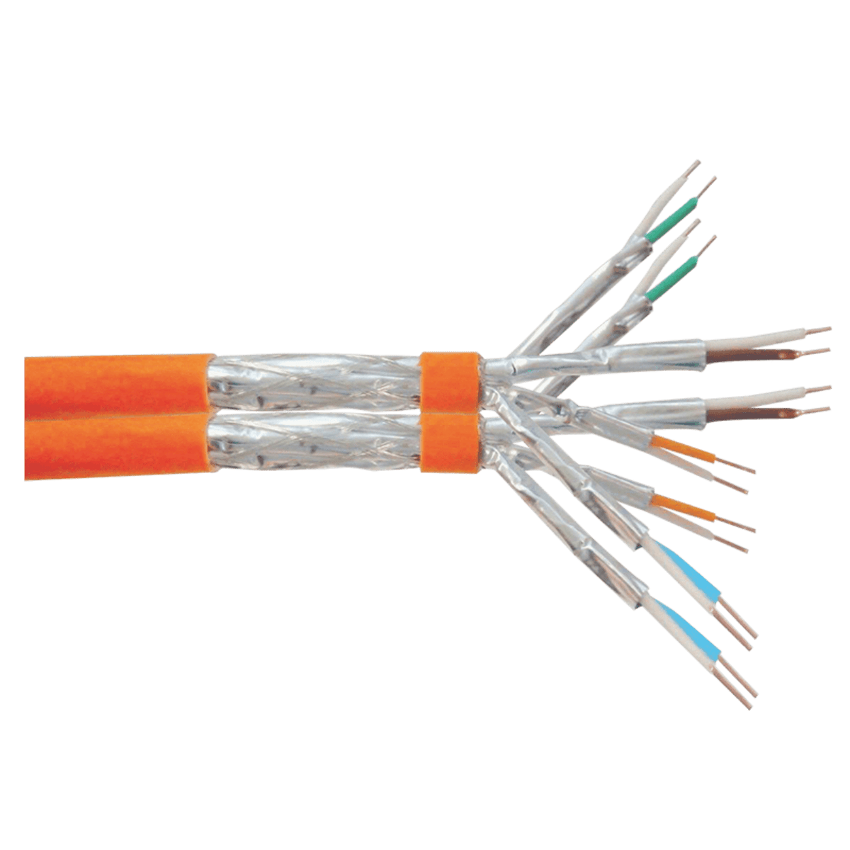

Het valt mij op dat er verrassend weinig gebruik wordt gemaakt van CAT6A, laat staan CAT7 (aldus pagina 100-128). Is daar een reden voor?
Zelf net een huis gekocht en mijn schoonvader doet alle verbouwingen. Ik heb volledig de vrije hand in wensen en was zelf van plan een Shielded SFTP CAT7 kabel te plaatsen. Zoals ik al beetje las kan de kabel dan CAT7 zijn, maar keystones en ander apparatuur, zoals patchpanel en switch, gewoon 6A. Maar door het lage aantal benoemingen van CAT7 ga ik toch wel twijfelen..
Vier kamers, 1 WCD met 2 aansluitingen per kamer. Naar schatting zou ik het met gemak moeten redden met 100 meter aan kabel. Qua kosten is het volgens mij verwaarloosbaar om CAT7 te nemen, in tegenstelling tot CAT6A. Waar UTP komt, komt ook altijd een COAX (uit voorzorg voor glasvezel TV) en uiteraard stroom. Ik verwacht dat alles z'n eigen 16mm (5/8") PVC buis krijgt.
Dus CAT7 of toch maar 6A, wat jullie?
De reden daarvoor is dat kort gezegd Cat7 voor industriele doeleinden is, Cat6A voor 10Gbit lange afstanden, Cat6 als je verwacht binnen een 5 a 6 jaar verwacht 10Gbit in huis te gebruiken. En daarboven op maakt S/FTP je eigen leven alleen maar lastig en heeft geen toegevoegde waarde tenzij je het op de juiste manier afmonteerd. En als je niet weet hoe dat moet heb je het hoogst waarschijnlijk niet nodig. ;)
Gewoon Cat5e of Cat6 UTP of F/UTP gebruiken in huis dus.

Ja, omdat je zelfs met CAT5e al 10GBASE-T kan halen. Toekomstproof is imho dus CAT6.
Als je vervolgens al je apparatuur en stekkers aard, anders heeft de shielding weinig zin.
CAT6
Je reactie is lekker tegenstrijdig met FrankHe 8)7. Ondanks dat je dus blijkbaar 10Gbit op een CAT5e kabel kon hebben (nooit geweten), zou ik vanzelfsprekend minstens CAT6 nemen. Ik kan niet garanderen dat alles overal geaard is. Dat bleek nogal wat gedoe te zijn, had ik begrepen van mijn schoonvader.. Maar hoezo alsnog niet CAT6A ipv Cat6? Het zijn de kosten niet..
Ik zal bekennen dat ik een redelijke leek ben op dat gebied. Ik wil vooral futureproof zijn en goede kwaliteit behalen en behouden. Vandaar mijn, deels ongegronde, voorkeur voor S/FTP. Vandaar ook minimaal CAT6A, maar daar kan ik niet echt een S/FTP variant vinden. Daarom wilde ik CAT7 pakken, omdat ik dat wél kon vinden als S/FTP variant.
V.w.b. de tijdspanne.. Ik wil er over 10 jaar nog steeds niet denken "misschien moet ik de kabels vervangen..". Ik zal op glasvezel blijven zitten, dus mocht ik over 8 jaar 5Gbit+ binnenhalen, i.p.v. de aangeboden 1000/1000, dan wil ik dat kunnen benutten. Daarom leek mij CAT6A (+) beter. Opnieuw, ik ben een leek :)

Vilscon schreef op dinsdag 19 juni 2018 @ 23:41:
Omdat het geen meerwaarde heeft voor thuisgebruik wat betreft 10GBASE-T. CAT6a kan grotere afstanden overbruggen dan CAT6, maar dat is in een gemiddeld huis geen issue. CAT6 weer grotere afstanden dan CAT5e. Net als dat shielding in huis niet nodig is.
En glasvezel kabel is ook lekker goedkoop. Dat is meestal wel handig voor buiten om tussen je huis en schuur.
De reden dat je Cat7A wel in S/FTP kan vinden is omdat het voor industriele doeleinden is en dus nagenoeg alleen maar in S/FTP gemaakt wordt. Als je Cat6 UTP of F/UTP koopt zit je voor thuis gebruik de komende 10 jaar echt wel goed en is gewoon normaal te installeren. Cat6 doet 10Gbit tot 60 meter ofzo volgens de specificaties wat normaal gesproken zat is voor thuis gebruik.

Dan toch maar de CAT6 Belden kabel gekocht. Ik denk dat de kabel naar zolder niet langer dan 20 meter zal zijn, de twee dingen die nog enigszins veeleisend zijn, dat ben ikzelf op mijn laptop en mijn NAS en verwacht ook geen 10Gbit apparatuur te hebben de komende jaren. Ik wil gewoon futureproof zijn en mocht mijn glasvezelprovider straks upgraden van 1000/1000 naar iets hogers, dat ik het aan kan.
Ik geloof dat dat wel gaat lukken. :)

Vilscon schreef op dinsdag 19 juni 2018 @ 23:17:
De meningen verschillen.
Ik heb bewust gekozen voor CAT7. Vind het toekomstbestendiger en op het geheel is het prijsverschil redelijk te verwaarlozen. (Trekken van de kabel en je panelen kost meer geld en uren.)

De enig zinnige keuze is en blijft CAT6.
Die kan tot 55m een 10Gb verbinding maken en het lijkt me stug dat je langere kabels in een huis nodig kunt hebben.
CAT6A kan tot 100m een 10Gb verbinding leggen, maar is afgeschermd en dus om die twee redenen ook tamelijk onzinnig in een thuissituatie.
CAT7 bestaat nog helemaal niet want de TIA heeft deze standaard nog niet eens goedgekeurd en is nog in ontwikkeling.
Als je moeite hebt met meer dan een kabel in een buis en je tevreden bent met 1Gb dan is CAT 5e ook een prima oplossing.
Kabels met afscherming is en blijft in een thuissituatie volkomen onzin en kunnen alleen maar voor potentiele problemen zorgen als je de aarding niet correct en zeer zorgvuldig doet.
De twist van de aderparen zorgt voor de opheffing van alle externe storingen en niet de afscherming.
Afscherming is alleen zinnig in grote gebouwen waar bundels netwerkkabels liggen en je last kunt krijgen van onderlinge interferentie ook wel bekent onder de kreten "Near End Crosstalk (NEXT)" en "Alien Crosstalk (AXT)" storing.
Dus in thuissituatie is het onzinnig en alleen maar lastig omdat die kabels veel dikker zijn en dus veel lastiger te trekken en het levert geen enkel voordeel.

Tja een norm opstellen en fysieke specificaties maken zijn nu eenmaal twee verschillende dingen.
Het probleem is namelijk de connector.
Een normale RJ45 connector kan niet aan de specificaties voldoen die de ISO voor CAT7 heeft opgesteld.
Er zijn momenteel een aantal connectoren in ontwikkeling die daar wel aan kunnen voldoen zoals bijvoorbeeld de Tera connector, maar ze zijn ook bezig met een RJ45 compatible connector, waarbij de afstanden tussen de pinnetjes verspringen om aan de norm te kunnen voldoen.
Maar zoals gezegd een normale RJ45 connector kan niet aan de CAT7 norm voldoen, zo wat is dan het nut om wel CAT7 kabel te gebruiken?
(Niet omdat het nut heeft maar omdat het er is? 8)7 )

Cat7 kabels worden normaal gesproken ook niet gebruikt in combinatie met normale RJ45 connectors. ;)
Op mijn werk is het nagenoeg allemaal 19" patch panelen, wandcontactdozen en losse DIN-rail patch panelen in combinatie met Cat7 bekabeling.

Ben(V) schreef op woensdag 20 juni 2018 @ 11:11:
Het levert _nu_ geen enkel voordeel.
Dat is nu het het hele punt. We dachten ook ooit dat 640k geheugen wel genoeg was.
Mijn persoonlijke intentie is om maar 1x kabels te trekken en hooguit als het noodzakelijk is, de connectoren te vervangen. Da's heel wat eenvoudiger dan de hele kabel. Daarom heb ik dus gekozen voor CAT7. (Wel heb ik een relatief makkelijk tracé dat ze moeten afleggen.)
Ná Scaoll. - Don’t Panic.

MewBie schreef op woensdag 20 juni 2018 @ 12:02:
En wat zit er dan in die pacthpanelen?
Uiteraard ook RJ45 ( maar dan de female kant)
  • MewBie
  • Laatst online: 12:33
Ben(V) schreef op woensdag 20 juni 2018 @ 12:20:
Keystones of LSA strips die beter geschikt zijn voor Cat7 dan een 8C8P connector. ;)
Please leave a message after the beep.
*beeeeep*
  • Ben(V)
  • Laatst online: 12:21
Ben(V)
unezra schreef op woensdag 20 juni 2018 @ 12:10:
Blijft onzin, want zelfs over honderd jaar heb je er geen enkel voordeel van.
Het verschil zit enkel en alleen in het bestand zijn tegen onderlinge interferentie met veel kabels in kabelgoten en dat heb je thuis nooit.
Max twee en misschien drie maar dat is niet voldoende om last te hebben van NEXT of ATX.
  • Ben(V)
Ben(V)
MewBie schreef op woensdag 20 juni 2018 @ 12:22:
Onzin, het is de afstand tussen de pinnetjes die het probleem opleveren en dat los je niet op zonder fysiek een ander model te kiezen.
Maar in een datacentrum of groot gebouw is CAT7 wel degelijk nuttig al kun je discussiëren of CAT6A niet voldoende zou zijn.

Ben(V) schreef op woensdag 20 juni 2018 @ 12:23:
Ik wist al dat je dat ging zeggen. :-)
Maar helaas, bij mij thuis loopt het nu net dwars door een kabelgoot met allerlei bekabeling. Stijggoot thuis is een soort van pijp waar een zooi elektra, coax (tv) verwarmingsbuizen en andere meuk doorheen loopt, waaronder het retourkanaal van mijn zonnepanelen.
Qua databekabeling lopen er nu 6 strengen naar boven, dat worden er minimaal 8.
Los van punt 1 waar we het écht niet eens gaan worden, denk ik dus dat ik los van mijn andere redenen, een prima valide reden heb om goed afgeschermde kabel (S/FTP) te hebben. Prijsverschil tussen CAT6 en CAT7 S/FTP is dusdanig te verwaarlozen, dat ik dan liever de gok neem de mensen die nu CAT6 voldoende vinden over 15 jaar alsnog uit te lachen, of over 15 jaar uitgelachen te worden dat het die paar % extra tóch niet waard was omdat we allemaal naar CAT10 zijn gegaan en we 100GBit+ over die kabels jagen.
  • Ben(V)
Ben(V)
Andere kabels hebben geen invloed, alleen bundels datakabels die in hetzelfde frequentie spectrum werken beinvloeden elkaar.
En dan heb ik het over tientallen en niet over 8.
En wat jij doet moet je zelf weten, maar anderen daarmee op het onzinnige pad van CAT7 sturen moet je gewoon niet doen.
Iedereen die wel eens een CAT7 kabel heeft gezien weet hoe hopeloos het is om die door een buis te trekken met een paar bochten erin.
Gaan ze op jouw advies allemaal rollen CAT7 kopen en komen er pas in de praktijk achter hoe hopeloos lastig het is deze te verwerken en dat allemaal voor niets.
En een ding weet ik heel zeker over 15 jaar is de standaard hooguit 2.5Gb maar nog echt geen 10Gb en ook 10 Gb gaat nog prima over CAT6.
CAT5 was ooit ontwikkelt voor 10Mb en met een beetje geluk korte afstanden kun je zelfs 10Gb over CAT5e realiseren.
