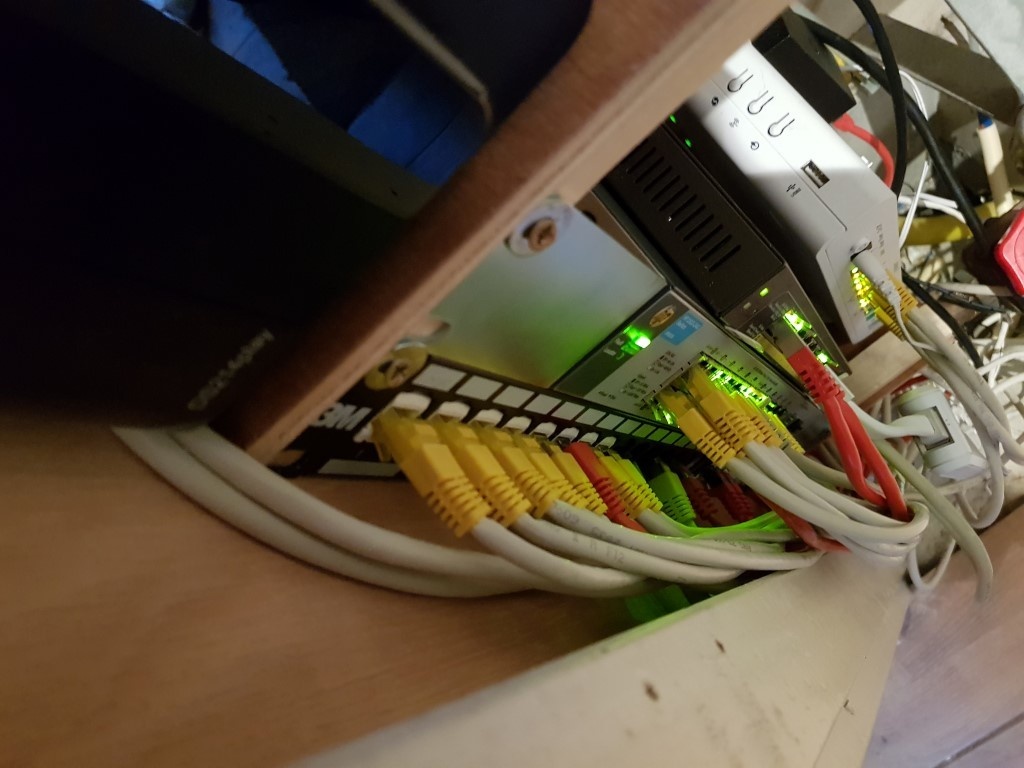

De eerste keer dat ik met een patch paneel werk.
Helaas lang niet zo proper als ik hier soms voorbij zie komen.
De hele korte zwarte patchkabels zijn wat verwrongen omdat ze zo kort zijn en toch heel stijf (cat6), ben ik niet zo gek van.
De blauwe kabels hadden wat korter gemogen maar beter te lang dan te kort zeker :P
Zoals je ziet nog niet klaar, maar ik heb enkel nog van die grijze (0,5m) patchkabels dus het gaat er niet mooier op worden vrees ik.
Afbeeldingslocatie: https://i.imgur.com/mlFxv5D.jpg
[ Voor 39% gewijzigd door Breezz op 31-01-2018 11:38 ]
  • Hipska
  • Laatst online: 05-11 10:57
Je afbeelding doet het niet echt.

  • Breezz
  • Laatst online: 07-11 17:07
Hipska schreef op woensdag 31 januari 2018 @ 10:20:
Oeps! aangepast

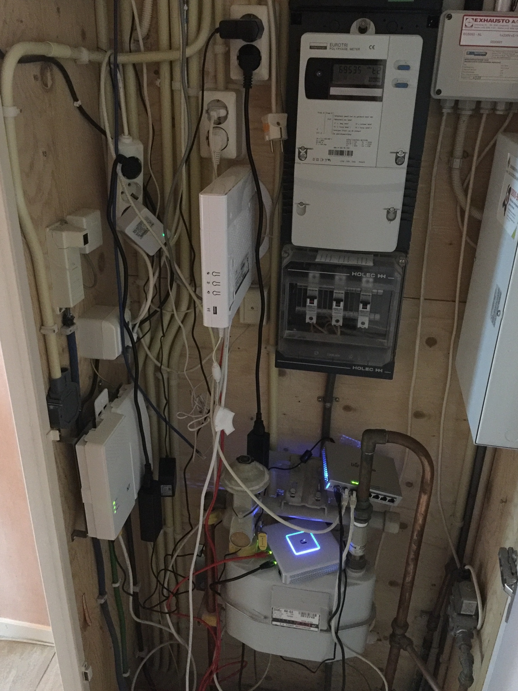

djrednas schreef op dinsdag 9 januari 2018 @ 13:52:
Belofte maakt schuld!
Hierbij de plaatjes van het netwerk.
Meterkast:
Unifi spul:
Patchwerk zo lang ik niets toevoeg....:
Wifi en hardwire op zolder:
Unifi hardware en POE verbruik:
Kleuren kabels in de meterkast (lekker overzichtelijk):
Paars: van glas naar switch
Zwart: telefonie
Roze: internet voor firewall
Oranje: internet na firewall
Groen: TV
Blauw: LAN intern/gast
Rood: POE+
Tips en vragen altijd welkom :)

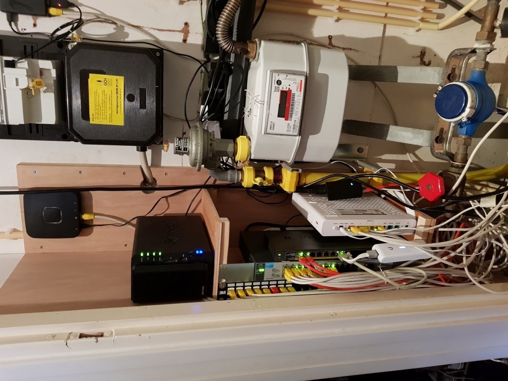

Sinds kort een eigen woning. Natuurlijk even paar kabeltjes getrokken etc.
i.v.m. dat ik nog 2 rollen van CAT 5e had liggen deze door het hele huis getrokken. +- 250 meter UTP kabel verwerkt. Iedere kamer heeft 2 of 4 netwerkaansluitingen
Hieronder wat foto's van mijn meterkast hoe het is opgebouwd.
Afbeeldingslocatie: https://i.imgur.com/wGnK3WF.jpg
Afbeeldingslocatie: https://i.imgur.com/P7qxcme.jpg
Afbeeldingslocatie: https://i.imgur.com/Q4KiZH5.jpg
Afbeeldingslocatie: https://i.imgur.com/bZmCgQn.jpg
Afbeeldingslocatie: https://i.imgur.com/hAUMoTf.jpg
Afbeeldingslocatie: https://i.imgur.com/JeR6tY7.jpg
  • lowfi
  • Laatst online: 17:46
Je patch beugel heeft het er wel moeilijk mee :P
Kon hij niet horizontaal?
  • Frankie20
  • Laatst online: 19:45
lowfi schreef op zaterdag 3 februari 2018 @ 14:44:
Helaas past dat niet. De beugel buigt gelukkig niet verder.

  • buldogwtf
  • Laatst online: 01-11-2025
Interresant om te kijken hoe creatief iedereen is.
In het verleden kelder zo ingericht (meterkast is te klein) omdat vrouwlief de tv/vast telefoon nog weleens op een andere plaats wilde zetten en ik steeds aan het zoeken was welke kabel waar naartoe liep, nu kan ik bij het wisselen zo ompluggen en zelfs ook makkelijk switchen van kpn/ziggo indien nodig.
Afbeeldingslocatie: http://bpvcentrumbussum.nl/foto/kelder.jpg
Echter binnenkort meer netwerkaansluitingen nodig (aan het sparen voor een NAS en komt een nieuwe meter waarschijnlijk) dus komt er een switch bij en wil ik deze gaan gebruiken.
Afbeeldingslocatie: http://bpvcentrumbussum.nl/foto/pp_hoofd.jpg
Tevens wil ik de stopcontacten netjes weg gaan werken.
Zienu is voor uitlezen electra meter, de OWL voor zonnepanelen
Tips zijn uiteraar welkom
@CurlyMo komt er iets je bekent voor?

Hierbij wil ik ook even mijn afgewerkte meterkast laten zien. Heb het houtwerk aan de binnenzijde vervangen en vervolgens bekleed met zwart tapijt. Boven de dubbele groepenkast had ik nog precies genoeg ruimte voor een 4U 19" rackje. Deze is voorzien van een patchpaneel en een simpele switch. Nu nog met weinig aansluitingen, maar dit wordt nog uitgebreid. Ook draadgoten geplaatste om alle bekabeling in weg te werken. Volgens sommigen is het wat overdreven, maar ik ben er blij mee :P
Afbeeldingslocatie: https://tweakers.net/ext/f/urMaWvAZ0rV3bKHRC1BIxDHi/medium.jpgAfbeeldingslocatie: https://tweakers.net/ext/f/E3P0ynpopmUsqZGYCVivKGfQ/medium.jpg
  • Wafeltje
  • Laatst online: 31-10 14:25
Exigence schreef op maandag 12 februari 2018 @ 11:58:
[afbeelding][afbeelding]
Dit ziet er inderdaad best strak uit, maar is dat niet brandgevaarlijk?
  • Exigence
  • Laatst online: 23:53
Exigence
dnkroz
Wafeltje schreef op maandag 12 februari 2018 @ 12:50:
Thanks, en terechte opmerking over het brandgevaar. Denk echter dat het wel meevalt. Tapijt loopt niet door tot achter de groepenkast, maar zit er tegenaan. Weet niet exact wat de normen hierover zeggen (NEN 2768) maar kan me voorstellen dat het inderdaad niet aangeraden wordt ;)
Laat ik zeggen dat de autist in mij even los gegaan is op het esthetische aspect ;)

Ondertussen hier al heel wat strakke (voornamelijk) meterkasten gezien. Nu ben ik sinds een paar maandjes eigenaar van mijn eerste huis en wilde ik het ook goed aanpakken. Helaas zit ik met een 'probleempje' er zit een warmtewisselaar van de stadswarmte onderin de meterkast welke de boel aardig opwarmt als de deur dichtzit. Mijn vraag is dus of jullie misschien mee kunnen denk hoe ik dit op zou kunnen lossen?
Afbeeldingslocatie: https://i.imgur.com/vy0rh1il.jpg
Het gaat dus om bovenstaande. Is het de beste optie om de onderste plank rondom dicht proberen te maken, zodat de warmte onderin blijft? Verder zitten er ook geen ventilatieroosters in de deur. Nu weet ik ook niet zeker of ik zomaar ventilatieroosters kan plaatsen, omdat de warmtewisselaar dan nog vaker de boel gaat opwarmen gok ik? (Meer warmteverlies.)
Mijn plan is om er in ieder geval m'n NAS er neer te zetten. Tot nu toe hangt de V10 er al van KPN en een wanddoos met Cat 6A (welke naar de woonkamer gaat).
  • FrankHe
  • Laatst online: 18:12
Louw Post schreef op maandag 19 februari 2018 @ 20:58:
In dat geval doe je er het beste aan om twee ventilatieroosters in de deur te monteren. Bijgaand een link naar een beschrijving hoe dit uit te voeren.

Ja, die warmte wisselaar ook al is deze goed geïsoleerd, geeft hij toch veel warmte af. De warmte kan namelijk niet echt "weg".
Dus zorg ervoor dat je zo min mogelijk apparatuur hebt die met een ventilator uitgerust zijn (bv. een NAS). Die NAS kan je ook ergens ver weg stoppen (bv. schuur, zolder enz...) Je hoeft er fysiek namelijk niet erbij.

FrankHe schreef op maandag 19 februari 2018 @ 22:20:
https://www.brico.be/nl/makers/klusadvies/ventilatierooster-in-deur-maken/
Denk ook dat dit de beste optie is, maar was bang dat het invloed ging hebben op de warmtewisselaar. Bedankt voor de link!
Verwijderd schreef op maandag 19 februari 2018 @ 22:31:
Als ik zoals Frank aangaf twee ventilatieroosters in de deur monteer zou het moeten kunnen toch? Helaas heb ik niet veel (makkelijke) opties om de NAS netjes weggewerkt neer te zetten. Het huis heeft namelijk verder geen loze leidingen, alleen één naar de woonkamer waar ik de telefoonkabel al had uit getrokken.
Aha... zet dan de NAS zo laag mogelijk (liefst op de grond). Daar is het koudst, en daar wordt ook de buitenlucht (koud) aangezogen. Ik neem aan dat je roosters onderin de deur ook maakt of hebt.
