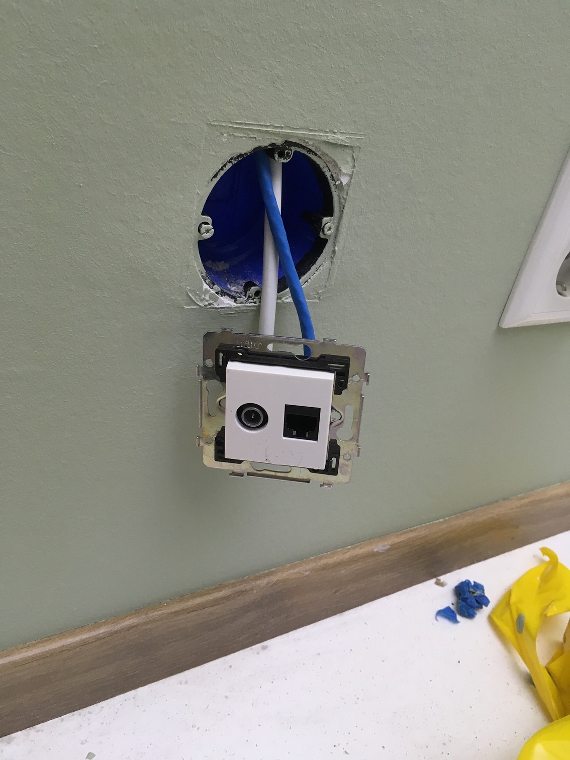

  • Tommert38
  • Laatst online: 07-11 12:46
wian schreef op zaterdag 30 december 2017 @ 23:05:
Dat is precies waarnaar ik op zoek ben; COAX + UTP. Hoe sluit je de UTP aan op het wandcontactdoosje? Waar heb je deze gekocht?
Dat lijkt op de coax/RJ45 combinatie van het Belgische Niko (die ik in 2016 al had aangedragen hier :9).
Heb ik destijds bij een Belgische webwinkel besteld en in Nederland laten bezorgen. Vergeet geen afdekplaat erbij te bestellen, mocht je deze nemen!

Tommert38 schreef op maandag 1 januari 2018 @ 14:54:
Over die afdekplaat. Ik heb nu die van Niko er bij besteld, maar ik wil liever een originele Jung er op monteren, omdat dit de zelfde style is.
Echter kom ik rondom 5 mm te kort, ik mis zegmaar een plaatje zoals in onderstaande foto. Is dit los te bestellen? Waar moet ik gaan zoeken (Jung of Niko), ik kon allebei zo snel niks vinden.

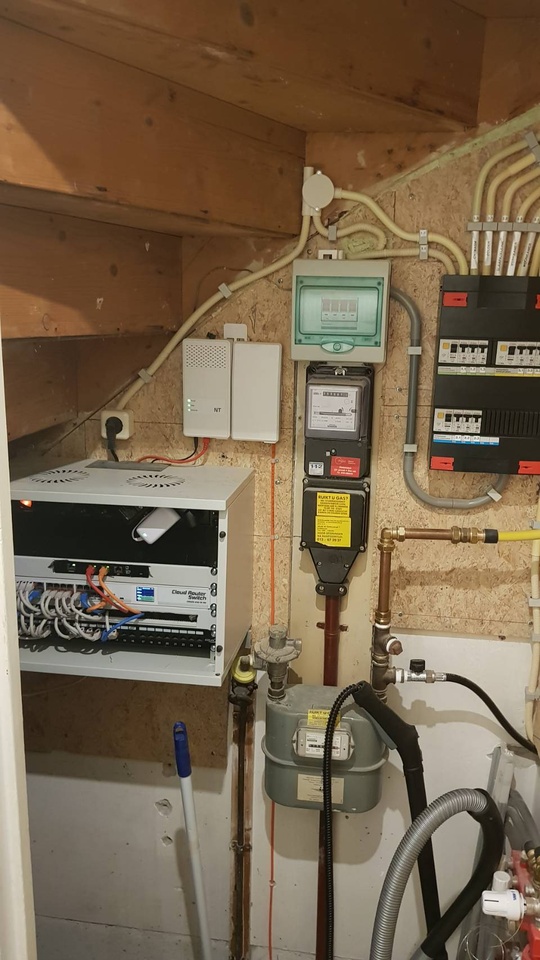

  • nero355
  • Laatst online: 21-10 18:32
nero355
ph34r my [WCG] Cows :P
Dan moet ik eerst een 10" rack regelen die ik niet heb :+
Ik zoek echt iets als dit : https://s.s-bol.com/imgba.../1/9200000025831169_1.jpg
Maar dan op de kop en de zijkanten wat langer, zodat je de switch erop kan vastschroeven.
En dan nog de kabels dus onder de switch een beetje vasthoudt/geleidt :)
Maar bedankt voor het meedenken!

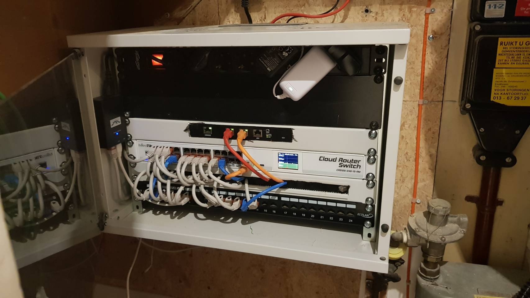

Gister maar eens wat opgeruimd onder de trap
Wat je ziet:
  • Edgerouter Lite
  • Mikrotik CRS125-24G-1S-RM
Afbeeldingslocatie: https://tweakers.net/ext/f/bdke72vINw2xFevCElnkskiT/thumb.jpg
Afbeeldingslocatie: https://tweakers.net/ext/f/VUhaEYIaF0UDo3vUnYqG1Nue/thumb.jpg
Tijdens de verbouwing van mijn huis heb ik overal CAT6a aangebracht in iedere kamer gebracht en dat dan allemaal terug laten komen naar mijn meterkast.

Ijsklont schreef op vrijdag 5 januari 2018 @ 09:56:
Wat je ziet:
  • Edgerouter Lite
Haha, lekker losgegaan op een 1U blindpaneeltje :D
>:) :7

MisteRMeesteR schreef op vrijdag 5 januari 2018 @ 09:57:
>:) :7
Tja dat was niet mijn meest strakke afwerking, maarja had toen alleen een haakse slijper en nog geen dremel.
Misschien moet ik die toch nog maar eens een keertje overdoen :p

Ijsklont schreef op vrijdag 5 januari 2018 @ 10:37:
Haha, als je een herkansing wilt plegen, stuur me even een DM, stuur ik tegen verzendkosten een nieuw blindpaneel naar je op ;)

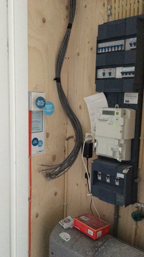

Gister hebben wij 12x CAT6 UTP en 1x COAX getrokken in onze nieuwbouw woning.
Afbeeldingslocatie: https://tweakers.net/ext/f/gXc6TjtGcdAsjbCyrBuDJxk9/full.jpg
Voor nu maar RJ45 aansluitingen er op gedaan:
Afbeeldingslocatie: https://tweakers.net/ext/f/HW4arGY0os1KmaJn3uRm7C3Y/full.jpg
Maar wil uit eindelijk netjes bovenin afwerken met een patchpaneel, nog tips qua merk? Het liefst niet waarbij ik ook nog een LSA tang moet kopen.
  • CurlyMo
Ankh schreef op zondag 7 januari 2018 @ 15:03:
* Ankh meldt zich ook in het topic!
Volgens mij is LSA het makkelijkst. Ik heb het zelf met een platkop horloge schroevendraaier gedaan, omdat ik het bestaan van LSA tang toen nog niet wist. Dat is echter wel veel gedoe voor de lage kosten van zo'n tang.
  • ThinkPad
Wou zeggen, waarom niet gewoon een dertien-in-een-dozijn patchpaneel die je dan met een punchdown tool afmonteert? Is niet alsof je dat wekelijks gaat veranderen, één keer monteren en klaar toch :?
Zo'n punchdown tool heb ik via AliExpress gekocht. Niet de beste kwaliteit, maar voor die 8 kabeltjes die ik moest doen was het prima. 3-4 euro vs 15-20 euro :P
[ Voor 29% gewijzigd door ThinkPad op 07-01-2018 15:49 ]

ThinkPadd schreef op zondag 7 januari 2018 @ 15:46:
Dit idd, gewoon LSA nemen.
www.google.nl
Je kan ook AMP SL keystones gebruiken, maar deze zijn duur, en je hebt een dure tang voor nodig.
LSA is makkelijk, en wat @ThinkPad zegt, via ebay of AliExpress zo'n tang / tooltje halen. Als je vaker ermee gaat werken, dan merk je het verschil in kwaliteit van bv Krone en "made in China".
Een patchpanel + lsa tool is bijna 20 euro goedkoper dan feedthrough keystones en een keystone panel.
Zelf ben ik meer fan van LSA voor vaste verbindingen dan koppelstukken maar das een persoonlijke mening.
Leuke van Keystone is overigens dat je een coax keystone erbij kunt zetten dus dan kan je ook de coax afwerken in je patchpanel :). Heb je wel een 19 inch patchpanel nodig omdat je dan 13 posities nodig hebt en dat past niet altijd lekker in de meterkast.

Hierbij de plaatjes van het netwerk.
Meterkast:
Afbeeldingslocatie: https://imgur.com/8oC9HAk.jpg
Unifi spul:
Afbeeldingslocatie: https://imgur.com/FuWcv79.jpg
Patchwerk zo lang ik niets toevoeg....:
Afbeeldingslocatie: https://imgur.com/34PHCJ6.jpg
Wifi en hardwire op zolder:
Afbeeldingslocatie: https://imgur.com/9kkM5cS.jpg
Unifi hardware en POE verbruik:
Afbeeldingslocatie: https://imgur.com/9cD2CK3.jpg
Kleuren kabels in de meterkast (lekker overzichtelijk):
Paars: van glas naar switch
Zwart: telefonie
Roze: internet voor firewall
Oranje: internet na firewall
Groen: TV
Blauw: LAN intern/gast
Rood: POE+
Tips en vragen altijd welkom :)

Het lijkt erop dat de loze leiding in m'n garage met zo'n soort opbouwdoos (waarschijnlijk type universeel) afgemonteerd is.
Kan ik hier nu 2 van deze elementen inschroeven en dit afwerken met een 2voudig raampje en 2 afdekplaatjes. Of moet ik vanuit de gemonteerde grote opbouwdoos een klein opbouwdoosje ernaast monteren en daar het element in plaatsen.
@djrednas Waarom staat je Qnap op piepschuim?

Haha, resonantie via de plaat waar deze op staat en de achterwand, waardoor je op de wc gezellig naar een zoemende nas kan luisteren. Moet hier nog iets beters voor verzinnen..... 8)7

Kom net bij een vriend vandaan, die me vol trots een grote kluwen kabels in de meterkast van zijn nieuwe huis liet zien. Netwerk in aanleg. Naar alle ruimtes (incl. garage, badkamer, bijkeuken, ....) twee Cat 6 UTP getrokken door een goede kennis. Was een wederdienst èn hij leverde de kabels ook nog eens hartstikke goedkoop. Geweldig toch?
Ik dacht ik kijk eens wat voor materiaal gebruikt was. Wat denk je? Alles CCA kabel. :X
Advies gegeven alles maar weer eruit te rukken en te vervangen door fatsoenlijk materiaal. Ik kan je zeggen dat ie niet zo blij met me was. >:)

Kan je hier geen plakviltjes die je onder stoelpoten kunt plakken voor nemen?
Die plak je dan op de pootjes van de qnap.
Beter nu erachter komen dan wanneer alles klaar is en netjes afgewerkt.
Al zou ik zelf in de eerste instantie er ook niet blij mee zijn ;)
Laat je vriend evt eens aan z'n kennis navragen hoe en wat mbt die kabel, zou me enerzijds niet verbazen dat die kennis de fout ook al had gemaakt bij hem zelf en zo van z'n zooi af komt waarvoor ook nog betaald wordt.
Anderzijds kan het natuurlijk ook onwetendheid of onkunde zijn van de kennis ;)

Is dat een stukje monitoringssoftware met die switch status? Zo ja welke?
