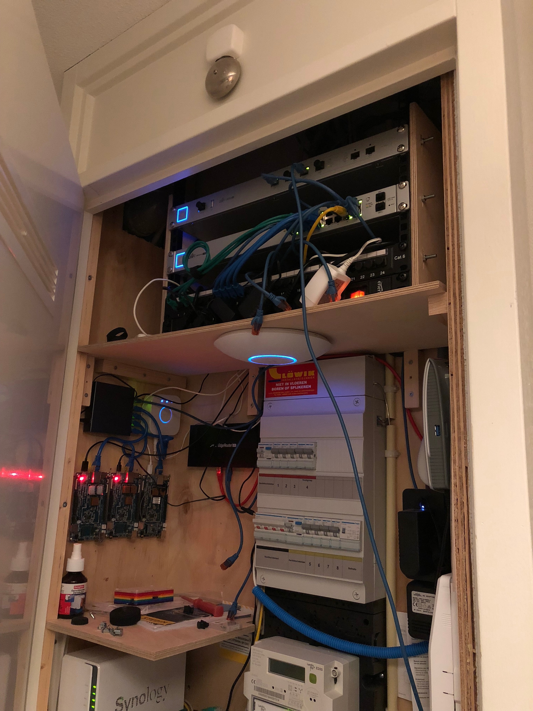

Ik ben een weekje vrij en vandaag ook maar eens de meterkast ingedoken om het totaal anders te gaan doen. Hoewel het niet alleen de LAN-kant is, maar ook andere elektronica leek me dit toch het beste topic.
In de oude situatie had ik een PC kast met mijn server in de meterkast staan. Er moet een nog een tweede PC bij voor pfsense. Maar om nu nog een kast erbij de plaatsen is ook niet alles, en qua ruimte wordt dat ook wel een probleem. Dus tijd voor een grote update! Het idee was een houten bekisting te maken waarin beide PC's en de switch in komen te zitten.
Afbeeldingslocatie: https://tweakers.net/ext/f/mVZXnu2K0OpPdL9P1u16EUXo/full.jpg
Bodemplaat gemaakt met uitsnede voor de switch (Netgear Prosafe), die erin komt te hangen (en dus aan de onderkant uit steekt).
Afbeeldingslocatie: https://tweakers.net/ext/f/PF9ClwBo1AIV3VbnCCdqtrnw/full.jpg
Het idee voor de twee PC's en de switch.
Afbeeldingslocatie: https://tweakers.net/ext/f/3033EhOMO53AojKqKyBxA5Pw/full.jpg
Rekje gemaakt voor de 4 harde schijven van de server.
Afbeeldingslocatie: https://tweakers.net/ext/f/SFm2Dlzz7crf4F6ze0J4JaE1/full.jpg
Het totale idee van bovenaf gezien.
Afbeeldingslocatie: https://tweakers.net/ext/f/gwrIYSM4TrCIUmRxIqH8ujfw/full.jpg
Paar uurtjes verder en alles zit erin.
Afbeeldingslocatie: https://tweakers.net/ext/f/I5kyMVWQtm2MeJJKYJm8zbDM/full.jpg
En de bak gesloten. (ja er zit ventilatie in, o.a. van de van aan de harde schijven)
Afbeeldingslocatie: https://tweakers.net/ext/f/VsgjWiNNuUIhiHiPypDnS40y/full.jpg
En het totaalplaatje na een dagje knutselen.
Wat zien we allemaal?
Links bovenin een kleine, zwarte Silverstone behuizing waarin 2x RPi 3 in zitten. 1x met Nextcloud en 1x met een VPN en Pi-Hole.
Daar recht onder de router, een AC88U. Waarschijnlijk gaat die weg, als ik pfsense volledig werkend krijg.
Verder in het midden naast de groepenkast een 12 poorts patchkastje.
Rechts van de groepenkast 2 externe harde schijven voor offline backups.
Op de groepenkast nog een Youless uitlees-meter / pulsteller.
Op de 'PC-bak' staat dan nog een beeldscherm en toetsenbord, die aangesloten zitten de server.
Al met al best tevreden :)

Ik huur momenteel in een nieuwbouwwoning waar ik ook een netwerkje heb aangelegd. Nu heb ik wat 19"-hardware in de meterkast hangen, maar vanwege de beperkte ruimte zit alles boven de groepenkast. Ik zie in mijn UniFi-controller dat de hardware het vrij warm krijgt: de CPU's van de USG4 rapporteren temperaturen van ongeveer 85 graden, en de PoE-switch rapporteert rond de 70 graden.
Er zitten 2 roosters in de deur, maar de hardware zit bóven het bovenste rooster. Er zit een plank boven de deur die niet te verwijderen lijkt. Het meest eenvoudig lijkt het me om actieve ventilatie aan te brengen in de plank boven de deur, maar ik wil dat met zo weinig mogelijk 'schade' doen aangezien het een huurwoning is. Iemand tips?
Afbeeldingslocatie: https://tweakers.net/ext/f/kKQPgFkAtiH2C1xhXmyjyHzm/thumb.jpg

Koop een deur bij de bouwmarkt en zaag daar een paar ventilatiegaten in.

Aangezien ik er niet vanuit ging dat het relevant was voor m'n vraag en het nog work in progress is heb ik de foto achterwege gelaten, maar bij dezen alsnog. ;)
Afbeeldingslocatie: https://tweakers.net/ext/f/SyHcxantsjAzFMsCYcSUdlkT/thumb.jpg
Voor de volledigheid: bovenin hangen in een custom rackje een USG4 met een US-16-150W, beide van Ubiquiti. Daaronder een patchpaneel met een PDU.
Onder de plank hangt één van m'n drie UAP-AC-Pro's, ook van Ubiquiti. Links hangen:
* Philips Hue bridge
* 3 x Pine A64 bordjes (1x Homebridge, 1x DNS-server, 1x OpenVPN endpoint naar 5 verschillende landen (5 extra VLANs die elk gerouteerd worden naar een ander land))
* dumb switch voor de A64-bordjes
* EdgeRouter Lite die werkeloos is sinds de USG4 in het rek hangt.
* Daaronder een Synology DS213j die als backup dient voo m'n DS918+.
Rechts hangt een dLAN Pro 1200+ PoE, die een bedrage verbinding verzorgt voor de kinderkamer waar geen loze leiding lag. De andere kant van de dLAN verbindt een IP-camera en levert stroom via PoE.
Buiten beeld een EATON Ellipse Pro 650 UPS.

Dat heb ik inderdaad ook gelezen, maar de UniFi PoE-switch gooit bij 70 graden z'n fans aan, en dat hoor je in de woonkamer als het stil in huis is. (Deuren staan altijd open ivm katten.) Ik wil dus proberen om die switch ónder de 70 graden te houden. :P Bovendien weet ik niet wat er gebeurt in de meterkast als het weer zomer wordt.

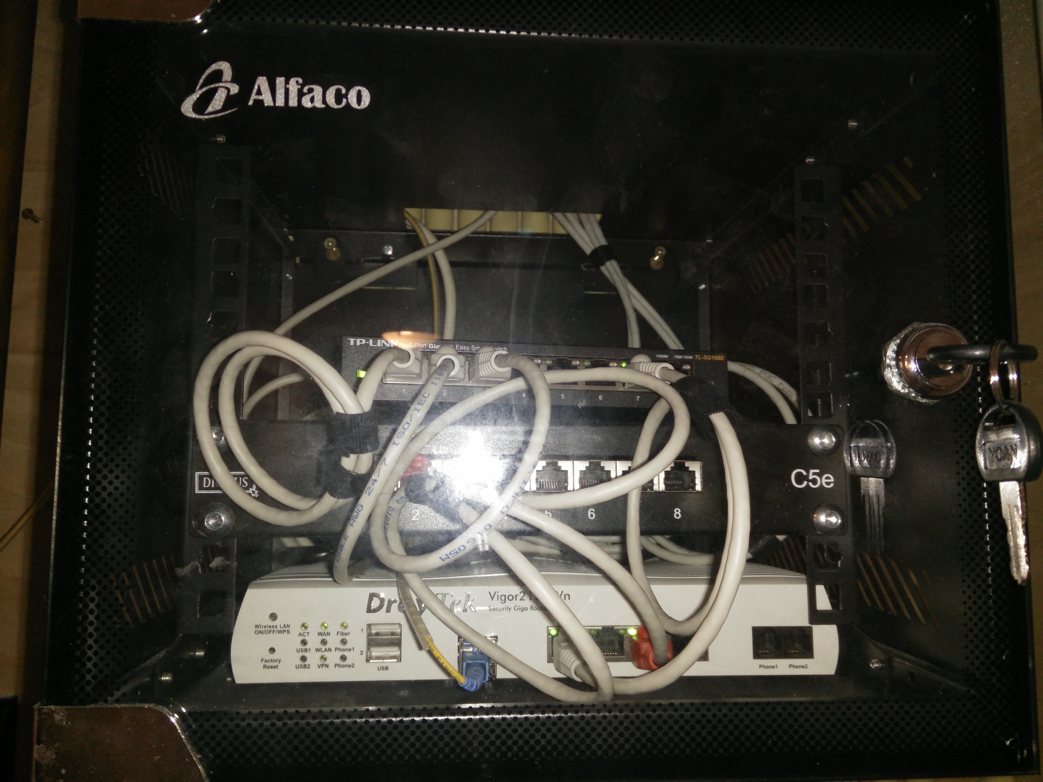

Momenteel heb ik een 10" patchkast in mijn meterkast, maar ik heb nog voldoende ruimte. Daarom wil ik mijn raspberry + aantal HDD's plaatsen in de kast.
Nou moet dat prima passen kwa ruimte, maar ben eigenlijk opzoek naar een 10" tray. Nu hebben ze die wel op netwerkproducten, maar ik vind 20 euro een beetje te gortig. Op andere websites vind ik ze ook, maar dan zijn ze ook al gauw 15 euro.
Heeft er iemand een goedkoper adresje of een ander / beter alternatief? (Of een Engelse zoekterm, zodat ik ook op Ali / Ebay kan kijken)
Dit is mijn patchkast:
Afbeeldingslocatie: https://tweakers.net/ext/f/J4kfJsYx1EDBEqHPw7QBgXxh/medium.jpg

vincedd schreef op zondag 26 november 2017 @ 13:16:
Mooi verhaal met mooie foto's. Maar je meterkast ivoldoet niet meer aan de NEN. Je hebt namelijk geen hoofdsxhakelaar. Bij 6 of meer groepen is dat verplicht. Daar kan je verzekering over vallen. De elektrapijpen zijn goed haaks gebogen. Daar word je met draad trekken niet vrolijk van.
Ik heb hier alle datakabels ( 30 stuks cat6 en 14 stuks cat5e) los onder vloer liggen in het zand. Ben ook niet bang dat het een probleem gaat geven net zoals bij jou tussen het plafond.
Deze kast zat er al zo in, hoe en wanneer aangelegd geen flauw idee. De haakse pijpen, ik weet 't :/ Er is wel meer geweest dan alleen de meterkast zo. Maar, op de meterkast na, is de rest historie, allemaal vervangen. En om de x-lengte vast gezet met klemmen, want dat kende ze hier ook niet zo erg...

Laatst AMP netconnect / Commscope bekabeling in de meterkast gebouwd + een lasdoos met jacks. Netwerk gecertifieerd en al. Mooie oplossing voor als je weinig aansluitpunten nodig hebt, vind ik.
Afbeeldingslocatie: https://thumb.ibb.co/mC7ZKm/Whats_App_Image_2017_12_13_at_21_52_21.jpg
Afbeeldingslocatie: https://thumb.ibb.co/dchekR/Whats_App_Image_2017_12_13_at_21_52_25.jpg
[ Voor 12% gewijzigd door Verwijderd op 13-12-2017 21:56 ]

Verwijderd schreef op woensdag 13 december 2017 @ 21:55:
Mooie oplossing. Attema lasdoos + opzet?
thomasv schreef op woensdag 13 december 2017 @ 22:05:
Dank!
Precies, een Attema lasdoos met het volgende: https://producten.oosterb...ype-b-ak2-oa-amp/10014321 en https://producten.oosterb...el-ak2-gs-6xrj45/10014314
