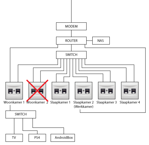

Ik zal eens neerzetten wat ik in gedachten hoe ik het wil hebben in mijn nieuwe woning.
Provider is Ziggo.
Ik wil in 3 slaapkamers, de berging en in de woonkamer een bekabelde aansluiting hebben.
In de woonkamer bij de tv hoek heb ik 5 apparaten staan welke een internet kabel nodig hebben. Als ik met een patchkast zou gaan werken, dan zou het toch betekenen dat ik 5 inbouwdozen alleen voor de utp moet maken, of sla ik nu de plank compleet mis :)
Is het niet gewoon makkelijker om in de meterkast een 12 poorts switch te monteren en van daaruit alles doorlussen naar de Horizon box? En dan eventueel nog een extra switch achter de Horizon plaatsen mocht je aansluitingen te kort komen?
[ Voor 20% gewijzigd door dropkikker op 04-11-2017 14:58 ]

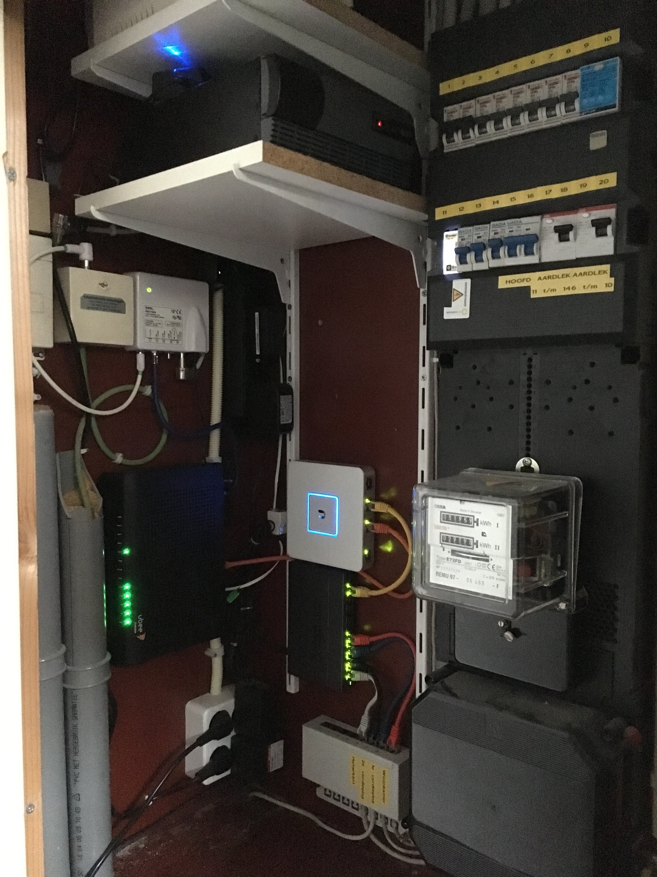

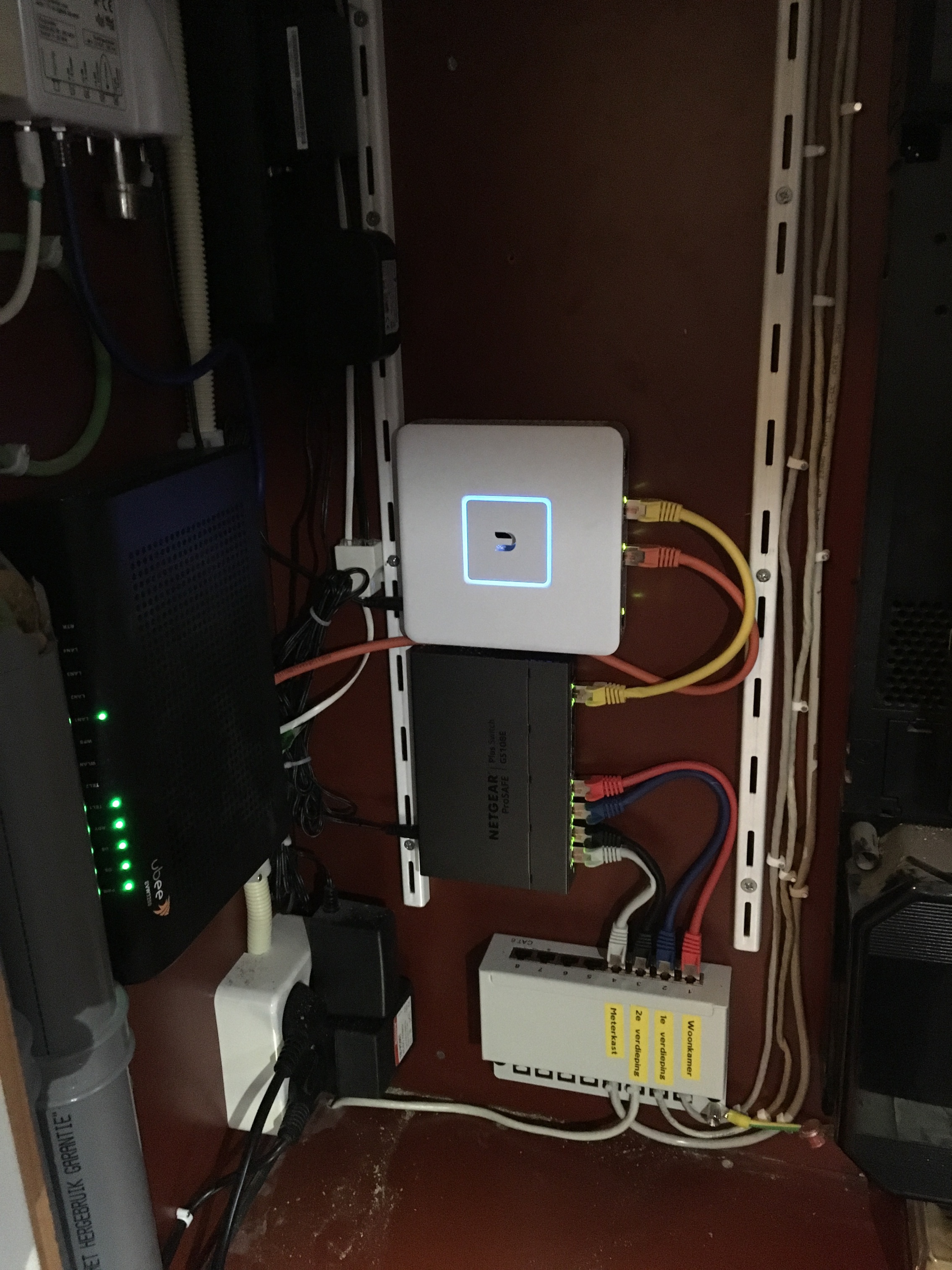

Het hoeft helemaal niet zo luxe met vanalles en nog wat aan patchkasten enzo. Zie mijn netwerk: T.Kreeftmeijer in "Het grote topic voor nette lan afwerking deel 4"
Ik denk dat dat genoeg is voor jouw. Vragen? Stel ze gerust! :)

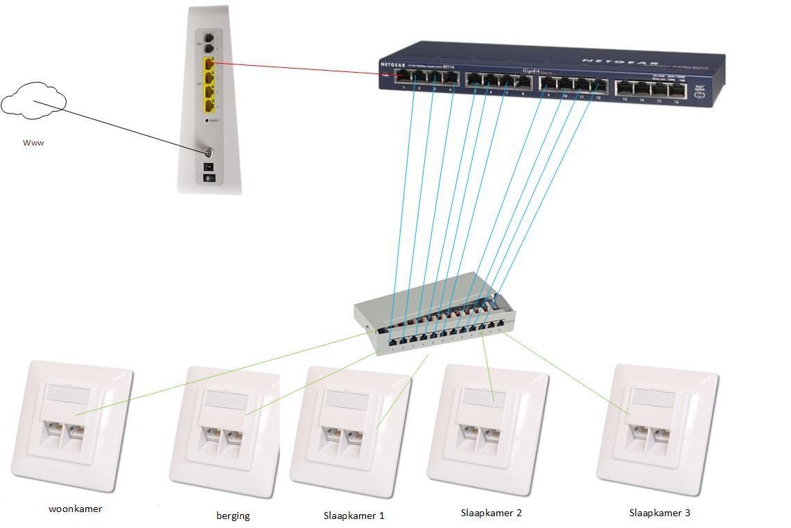

@T.Kreeftmeijer Dus als ik de volgende opstelling gebruik, dan moet het goed komen?
Achter de tv meubel 1 dubbele utp aansluiting welke uitkomt in de meterkast en waarna al het apparatuur welke op de tv meubel staat middels een switch wordt aangesloten. De switch ligt dan achter de tv meubel.
Vanuit elke andere kamer waar een utp wandcontactdoos komt alle kabels uit laten komen in de meterkast en dan aansluiten op een 2 van deze :
https://www.netwerkkabel....uMDbDSi91AoUaAt9TEALw_wcB
Waarna het van het patchpaneel wordt aangesloten op deze swich :
https://www.routercenter....WqOQorwZYo74aAtRJEALw_wcB

Kleine tip: probeer die horizonbox te vermijden in je netwerk!
Laat deze alleen als tv-kastje werken maar niet als modem/router.
Je kan bij ziggo gewoon een losse modem/router aanvragen, die plaats je in de meterkast.
Daarachter plaats je naar gelang je wenst je genoemde switch..
Vanuit je switch werk je naar een patchpaneel en vanuit het patchpaneel door de muren naar de plekken die je wenst...
Zie ook globaal onderstaande tekening:
tekening
• Het begint met het ziggo modem/router uiterst links
• Vanaf daar sluit je 1 kabel aan op je switch dus> modem/router <--> switch
• Dan een 12 poorts patchpaneel (je hebt het in je vorige bericht over 5 plaatsen dus reken 2 aansluitingen per plaats = 10 poorten nodig)
• Vanaf het patchpaneel dus de solid core utp kabels door de muren naar de plaatsen waar je deze wenst.
• Daar werk je de kabel weer af met muurdoosjes (bijpassend aan je schakelmateriaal)
Vanaf daar kan je dan weer je apparatuur aansluiten..
Als je bv. bij je tv meubel meer aansluitingen wilt kan je dat op 2 manieren doen..
  1. Je plaatst daar meer muurdoosjes (maar dus ook meer/groter patchpaneel nodig in meterkast + meer draden door de muren) maar dit kan alleen als je daar de ruimte (inbouwdozen) voor hebt + de loze leidingen daar naar toe
  2. Je plaatst bij je tv-meubel een kleine 5 of 8 poorts switch (naar gelang je nodig hebt) en sluit vanaf die switch weer meerdere apparaten aan

Dag allen,
Zowat ongeveer heel dit topic doorgestruind en ik ben nu wel klaar om wat vragen te stellen ;) .
Ons nieuwbouwhuis wordt binnenkort opgeleverd met de volgende meterkast (plaatje van laatste kijkdag):
Afbeeldingslocatie: http://i67.tinypic.com/o5at08.jpg
De hoofdrouter (airport extreme) wordt hoog in de open keuken geplaatst, om zoveel mogelijk bereik te krijgen, de 2e router (airport extreme) fungeert om wifi uit te breiden diagonaal op de verdieping erboven. De Nas komt op zolder.
Zoals gezegd, levering is binnenkort, dus wandcontactdozen/loze leidingen kan ik niet meer wijzigen. Binnenkort heb ik een gesprek met een elektricien over mijn wensen, ik neem aan dat hij ook wel advies gaat geven over de uitvoering van de meterkast. Ik geef wel graag zelf al een richting aan hoe ik er zelf over denk.
Nu heb ik het volgende schema bedacht, vraag voor nu; snijdt dit hout, of ziet er iemand meteen dingen die niet handig zijn?
Alle tips over grootte en positie patchkast zijn uiteraard meer dan welkom!!
Mijn gedachte is om zoveel mogelijk, ook de swich, netjes in een patchkast te laten plaatsen, dus hopelijk ook modem van de provider, zo ook een stekkerblok.
Let niet op de nummertjes, die corresponderen met mijn wandcontactdozen. De stugge kabels komen uiteraard niet in 1 kabel samen bij de patchkast, ik kreeg de tekening niet anders voor elkaar in powerpoint 8)7 :
Afbeeldingslocatie: http://i67.tinypic.com/2ptujys.png

@RexManning de twee routers, hoe worden die ingesteld? Echt als router of worden ze gebruikt als een luxe AP?
Verder geef je aan dat het 2x Cat 6A kabels zijn, maar ik neem aan dat dit dus 9x Cat 6A kabels worden? (of 18 als je twee kabels naar elke WCD trekt) Verder zie ik in je plaatje het modem van de provider niet getekend, maar neem aan dat dit nog voor je switch zit?
Om in te gaan op je patchkast, je zult even moeten kijken of er een 10" of 19" patchkast in de meterkast past. Dat bepaald namelijk welke onderdelen je kan kopen.
Als laatste zie ik alleen ethernetkabels getekend. Welke internetprovider ga je nemen en over welke kabel gaat dus je TV signaal?
  • RexManning
  • Laatst online: 24-08 14:37
Dank! :)
  • 2 routers: inderdaad, 1 als router, de ander als luxe ap. Ik ben al in het bezit van 2 airport extremes en zie niet 123 het voordeel om dat te upgraden?
  • 9x2=18 inderdaad. Dat tekende wat lastig in powerpoint. Ik heb de tekst in het plaatje aangepast ter verduidelijking.
  • Modem van een provider: ik heb nog niet gekozen voor glas of ziggo. Ik kan prima zonder tv, maar de familie niet zonder formule 1 van ziggo... Welke provider dan ook: ik heb het plaatje bijgewerkt met modem voor de switch.
  • Patchkast 10" of 19". Ik dacht dat 19" handiger zou zijn ivm de switch met 24 poorten, dus hopelijk 19". Of kan dat toch ook in een kleine 10" kast? Wat er in de ruimte fysiek kan, kunnen we pas goed bekijken bij de overdracht van het huis.
  • Alleen ethernet: klopt. Ik heb nog 3, misschien 4 coax lopen naar: hifikast, voorkamer, sk3/4 en (misschien) zolder. Verder zal er nog een cinch-kabel door de meterkast gaan van hifikast naar voorkamer, maar dat zal denk ik in de meterkast uit het zicht zijn verder.

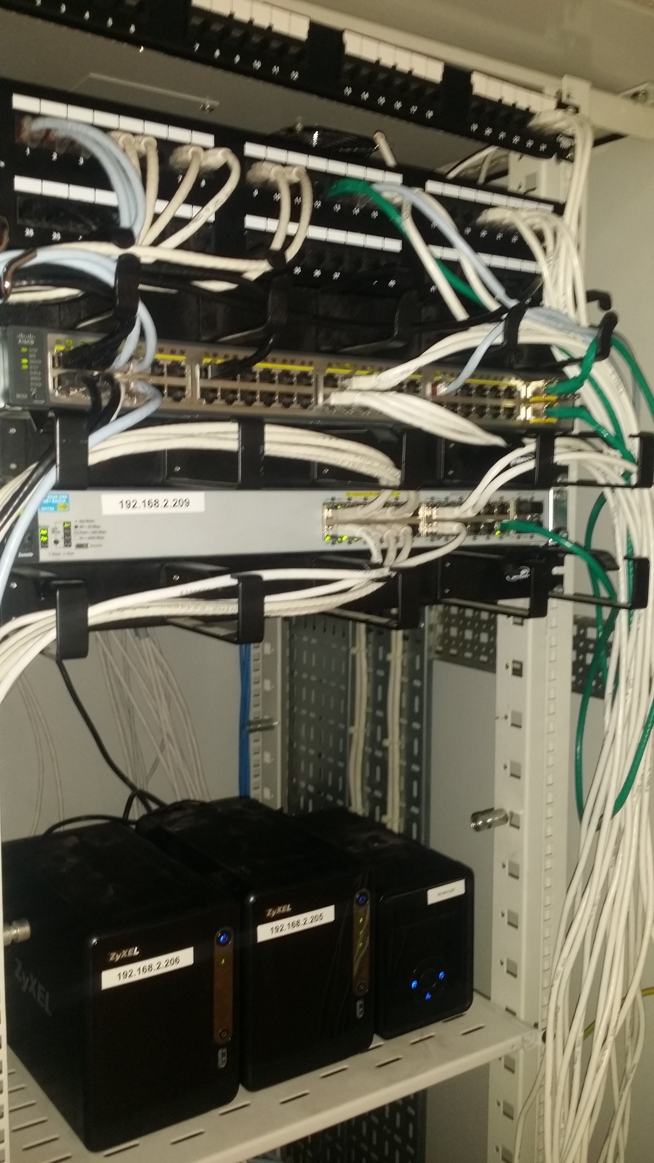

Ik gebruik patchkabels van 15cm (cat6 sftp) voor een patchpaneel wat direct boven de switch gemonteerd zit. Prima te doen hoor.
Ik patch dan wel direct naar de poort er onder/boven en ga niet van links helemaal naar rechts.
Zo heb ik in een bedrijf ook wel eens 400 patches afgewerkt, ziet er super strak uit, geen kabel bende en nergens last van (is wel een omgeving waar nauwelijks iets wijzigt).
Patchpaneel
48poort switch
patchpaneel
en dan bovenste paneel in de bovenste rij en onderste paneel in de onderste rij van de switch proppen

  • dragonzzzz
Binnenkort krijg ik de sleutels van mijn nieuwbouwwoning (2,5 laags eengezins) en wil alles zo goed mogelijk wegwerken. Ik heb in alle kamers een loze leiding (woonkamer zelfs 2, misschien ga ik 1tje nog niet gebruiken).
Beganegrond:
- meterkast en woonkamer
1ste woonlaag:
- 3 slaapkamers
2de woonlaag:
- 1 slaapkamer
Ik heb nog niet nagedacht over apparatuur en vroeg me af wat jullie mij aanraden.
Nog even een schema:
Afbeeldingslocatie: https://dl.dropboxusercontent.com/s/oqmhx15c5vf3rze/Netwerk.png
Denk dat ik Ziggo ga nemen, ookal kan ik Glasvezel nemen. Misschien komt er nog een extra router op de 1ste woonlaag (voor betere WIFI verbinding).
Deze week cat6a kabels bestellen (2x 50m).
edit: AndroidBox toegevoegd aan plaatje :)
[ Voor 3% gewijzigd door dragonzzzz op 06-11-2017 19:55 ]
  • RexManning

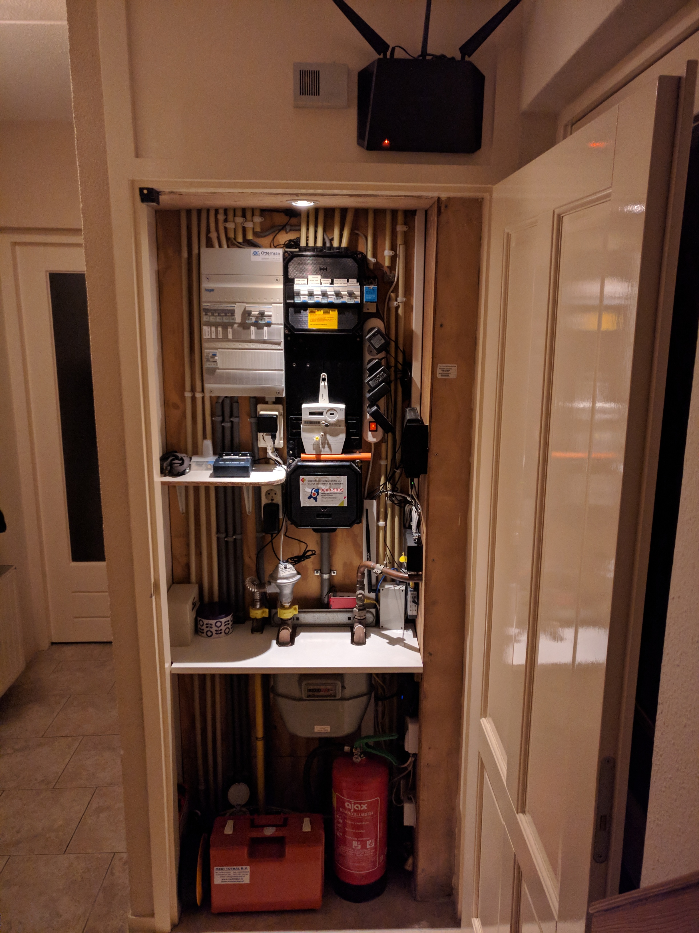

Annuk schreef op maandag 6 november 2017 @ 16:24:
@RexManning Je hebt in ieder geval mooie en grootse plannen _/-\o_ :)
Check even of dat opbouw WCD wat daar links zit hoe dat zit, kan niet goed zien of het nu 2 groepen zijn die door het doosje gaan (lijkt me w.b.t. regels niet, maar visueel lijkt het er beetje op) of dat die linkse pijp die naar boven gaat nog ergens anders heen gaat dan naar de groepenkast.
Optisch lijkt het me een pittig klusje om daar een 19" patchkast op te hangen, de enige mogelijkheid die ik evt. zie is tussen de linkerwand tot waar de buizen liggen boven je groepenkast.
Dan zou je dus eerst latten op de wand moeten maken om zo voor je buizen uit te komen (die van/naar het opbouw wcd gaan) en daar je patchrack op monteren.
Wat je aangeeft w.b.t. ziggo (en de F1) moet je daar dus wel degelijk rekening mee houden dat je her en der ook coax trekken (wat je indd ook al aangeeft), je zou evt. ook voor een keystone-patchpaneel kunnen gaan waar je enkele coax-keystones bij in verwerkt (als je de 24 niet vol maakt), anderzijds zijn dat natuurlijk wel weer extra overgangen wat kwalitatief ietsje minder is/kan zijn (als je slechte(re) spullen gebruikt).
Die opbouw WCD viel me ook op van de foto inderdaad. Het zal vast anders in het echt zijn, maar ik zal hem nog even checken. Die zou overigens wel gewoon moeten kunnen worden verlegd.
Ik vermoed dat een 19" wel zou moeten kunnen, maar dan onder de stoppenkast. Een beetje zoals in deze update van mijn plaat. Coax er ook maar bij getekend, net als de cinch. Hoe split ik het beste de coax eigenlijk naar al die aansluitingen?
Afbeeldingslocatie: http://i65.tinypic.com/2q9e2o5.png

RexManning schreef op maandag 6 november 2017 @ 14:18:
Deze moet dan dus tussen het modem en de switch komen? Hoe doe je dat als je hem in de keuken gaat hangen? Een kabel heen en een kabel terug?

RexManning schreef op maandag 6 november 2017 @ 20:31:
Maar daaronder komt sowieso nog het meterbord van de netbeheerder met de kwh-meter, dus reken jezelf niet direct rijk ;)

Xander schreef op maandag 6 november 2017 @ 20:40:
Dat wilde ik inderdaad ook al opmerken, vandaar mijn vraag @RexManning. :)
  • RexManning
Oh ja. Die meters was ik vergeten. Maar eens kijken straks hoeveel ruimte er is.
De main router wilde ik inderdaad heen en weer aansluiten en dan tussen modem en switch plaatsen (plaatje hierboven even aangepast intussen).
Die oplossing omdat wifi in de meterkast niet echt lekker werkt. Lijkt me ook wat omslachtig, maar kan zelf niets anders verzinnen, is er een betere oplossing dan ik nu had bedacht?
[ Voor 6% gewijzigd door RexManning op 07-11-2017 10:04 ]

RexManning schreef op dinsdag 7 november 2017 @ 09:53:
Je kan van beide routers instellen als ap's en gewoon de provider-router de rest laten afhandelen. :)
  • RexManning
rens-br schreef op dinsdag 7 november 2017 @ 10:06:
Oh ja... dat ding staat bij mij nu al zo'n 10+ jaar in bridge mode. :+
Even opfrissen; dan deelt het providermodem/router de adressen uit via de switch naar de apparaten aan de andere kant. Waaronder ook de twee extreme routers. Een van die 2 maakt een wifi (ac) aan, die ander vergroot dat netwerk. Dan is dat hele netwerk nog steeds 1 netwerk? En zo'n provider modem kan ik net zo instellen als mijn extreme, qua poorten open zetten etc voor de nas?
Ik dacht eigenlijk dat mijn upc cisco modem maar een dom ding was dat alles open heeft staan en waar je niets mee kan verder.
Als dat kan, dan is dat wel netter, kan ik tenminste alle kabels gewoon netjes in de switch laten prikken ipv dat er 2 moeten worden afgemonteerd voor de connectie tussen modem met extreme router.
Als het niet zo werkt: dan ben ik best te porren om het anders te doen met een Ubiquiti setup of iets dergelijks. Apple schijnt toch te stoppen met de router business.

RexManning schreef op dinsdag 7 november 2017 @ 11:45:
In bridge is het inderdaad een dom ding en moet er een router achter geplaatst worden. Dan moet je of die router in je patchkast zetten, of met twee kabels gaan werken.
Het netste is om gewoon een nieuwe router aan te schaffen en die netjes in je patchkast te verwerken.

dragonzzzz schreef op maandag 6 november 2017 @ 19:52:
Beganegrond:
1ste woonlaag:
- 3 slaapkamers
2de woonlaag:
- 1 slaapkamer
Waarom zou je kabel nemen als je ook glas kan krijgen? Wanneer je voor glas gaat en dus automatisch IPTV kan je TV signaal over je bestaande/nieuw te trekken UTP kabel, bij Ziggo zul je hier nog Coax naast moeten leggen.
Persoonlijk zou ik als ik je setup zo bekijk voor glas gaan, de wifi in je modem/router uitschakelen en 2 APs ophangen, of eventueel een 3e als je op zolder ook een goede verbinding wilt, dit is ook afhankelijk van je huis en interferentie.
Verder qua switch, behalve een model met genoeg poorten, moet deze managed zijn? Wanneer je IPTV neemt is het van je provider afhankelijk of je bridged of routed IP tv krijgt, denk hier vooraf over na voor je een onnodig dure (of aan de andere kant onder bemeten) switch aan schaft. Wanneer je APs op wilt hangen is een versie met PoE wellicht handig. Mocht je de APs niet aan het plafond willen hangen en deze redelijk uit het zicht willen plaatsen, wellicht is de pricewatch: Ubiquiti UniFi AC In-Wall interessant voor je. Je hebt hierop dan ook nog ethernetpoorten aan de onderkant.
Je plaatje gaat uit van een los modem en losse router, vaak is dit niet noodzakelijk, zeker niet als je de wifi door andere devices laat afhandelen (die uiteraard op een logischere plek dan de meterkast geplaatst zijn).
Wil je alles in een patchkast afmonteren?

  • dragonzzzz
gastje01 schreef op dinsdag 7 november 2017 @ 12:29:
Thanks voor je reply!
Reden dat ik toch voor Ziggo ga is Ziggo Sport (lees: F1). Als ik een andere manier kan vinden dan misschien toch glasvezel. Daarnaast heb ik al een Coax aansluiting in de woonkamer, dus TV kabel zou geen probleem moeten zijn.
Moet hier nog even nadenken, heb nog even de tijd.
Ben niet zo'n control freak, maar zou wel fijn zijn dat iedereen normaal kan internetten (en de NAS lekker kan gaan downloaden / streamen). Een unmanaged switch met 8 of 12 poorten lijkt voor nu voldoende (any tips?).
Ik ga denk ik wel een switch nemen met PoE voor de APs. Zie de laatste tijd wel meer mesh wifi systemen voorbij komen. Is dit aan te raden? Of gewoon voor modem > AP setup gaan?
Router haal ik dan ertussenuit en vervang ik door APs andere plekken door mn woning.
Verder ga ik alles tijdelijk op plakjes knallen (kosten besparen). Misschien volgend jaar pas een patchkast kopen en alles afmonteren. Ik ga nu wel bedradingskokers halen om de kabels netjes weg te werken.

dragonzzzz schreef op woensdag 8 november 2017 @ 15:38:
Dit kan bij T-Mobile Thuis en KPN ook, andere providers heb ik niet gecheckt, maar ik neem aan dat het daar ook (tegen meerprijs uiteraard) kan. Persoonlijk zo ik mijn internetkeuze niet van een sportzender af laten hangen, wanneer een andere partij de rechten koopt zou je alleen om deze reden over kunnen stappen. Wellicht iets om even over na te denken :)
Dit is volledig afhankelijk van je wensen, gebruik en aantal gebruikers. In principe zou je met met een 50/50 Mbit abo makkelijk toe moeten kunnen. Ik heb zelf 100/100, maar dat is meer omdat het kan en fijn is dan omdat ik het daadwerkelijk nodig heb. Als voorbeeld, op m'n werk zitten we met 150 werkplekken op een 300/300 lijn en internet is super snel voor iedereen. Latency is voor mijn gevoel bij normaal internetten belangrijker dan troughput. Wanneer je (flink) gaat downloaden en streamen is dit wellicht een ander verhaal, maar dat kun je zelf beter invullen. De symmetrische upload van een glas-verbinding werkt wel lekker als je met cloud diensten werkt en veel gebruik maakt van je upload.
Kies pas een switch als je voor een provider gekozen hebt, dan weet je zeker dat je de goeie hebt voor jouw situatie. Zelf heb ik een Ubiquiti 16-150W PoE switch, andere merken hadden ook dezelfde features (PoE, VLANs en SFP poorten) maar ik vond het fijn om alles (router, switches en APs) in 1 omgeving te kunnen beheren. Of dit voor jou belangrijk is moet je zelf invullen. Let bij gebruik van PoE even verschillende standaarden die fabrikanten onderling gebruiken.
Don't.
Mesh systemen klinken leuk, maar bijna alles wat ik in de praktijk tegen kom is 'mesh' gewoon marketing-saus voor een repeater, al dan niet met een andere radio voor de backhaul. Ga je alles toch bekabeld aansluiten, zoals je plan was, dan koop je voor minder geld een beter of gelijkwaardig systeem. Hier zit vaak ook automatisch een router in, die heb je vaak helemaal niet nodig maar je rekent m wel af aan de kassa.
Ik neem aan dat je gewoon de router/modem van je provider gaat gebruiken.
Dat is net waar het in dit topic om gaat >:)

In onze nieuwbouwwoning komt een kleine meterkast in de gang. Ik heb circa 12-14 LAN kabels die via loze leidingen in de meterkast uitkomen. Wat is nu de beste & nette manier om zo compact mogelijk e.e.a. weg te werken? Een patckast met daarin patchpaneel & switch lijkt me te groot?
Is het vastschroeven van patchpaneel op wand en daaronder switch tegen muur ook een gebruikte methode? Idee is dat ze dan dus plat tegen zijmuur van meterkast komen.
Verder komt er een router en NAS in meterkast.

vandermark schreef op zaterdag 11 november 2017 @ 14:13:
Hier thuis (helaas) wel, voornamelijk wegens gebrek aan inbouwdiepte in de meterkast (en het feit dat het een huurwoning is waar het niet gewaardeerd wordt als ik alles ga vertimmeren en verplaatsen). Voor de werking van je apparatuur zal het niets uit maken, voor de plaatjes in dit topic wel. O-)

Mijn meterkast, twee maanden geleden opgeknapt:
Meterkast overzicht
Meterkast dichtbij
Op de linkerwand dus een Ziggo versterker en modem (in bridge-mode, maar dat zie je niet ;) ), vanaf het modem naar een Ubiquiti router, Netgear switch en een 8-poort patchpaneel. Van daaruit kabels naar woonkamer, 1e verdieping, 2e verdieping en een opbouwdoos bovenin in de meterkast - waar het servertje z'n ding doet.
Ben er wel tevreden over. Het is niet zo mooi als sommige kunstwerken die je hier wel eens ziet, maar het is een stuk strakker dan de vorige kabelbende (niks patchpaneel, gewoon direct een connector aan de solid UTP kabel... en ja, dat heeft tien jaar probleemloos gewerkt). Toen ik er mee bezig was jeukte het wel om de UTP kabels te vervangen, hoewel alles CAT5e is en probleemloos gigabit doet vond ik het toch wat erg dunne, ielige kabeltjes. En hier en daar zou een kabeltje net wat netter weggewerkt kunnen worden, maar het is goed genoeg zo. :)

vanaalten schreef op zondag 12 november 2017 @ 17:36:
Wat je zou kunnen doen is de UTP kabels die nu met kabelclips vast zitten netjes weg te werken in een P25 gootje. Deze zijn niet duur en is vrij makkelijk aan te brengen.
Voor de rest ziet het er netjes uit! Heb je ook nog foto's van hoe her er eerst uit zag? :D
Ik heb echt geen 9 tot 5 mentaliteit! Eerder 10 tot 3...

chickpoint schreef op zondag 12 november 2017 @ 17:44:
Ha, nee, vond ik niet fotowaardig. :D
Hiervoor had ik een stuk of vijf plankjes aan die rails hangen met de router/switch/andere meuk er op. Kabels wel vakkundig uit het zicht gewerkt door het achter de apparatuur weg te frommelen, dus op zich zag je er niets van. Maar had al een tijdje op het wensenlijstje om de solid UTP kabels netjes in een patchpaneel af te monteren, dus toen maar de hele boel aangepakt.
Dat kabelgootje is nog wel een goede tip, dank!

Een tijd terug ook met de meterkast bezig geweest.
Wil de kabels nog een keer iets netter wegwerken.
Heb alleen wat te weinig ruimte voor mijn HP N40L server en de UPS :-(
Dit zou ik mogelijk op kunnen lossen door een deur bovenin de meterkast te maken. (plek van de deurbel en router). Vraag me alleen af als dat mooi wordt.
Hebben meerderen dit toevallig gedaan?
Ik heb de server nu nog op zolder staan.

thespeed schreef op donderdag 16 november 2017 @ 20:17:
EHBO koffer en brandblusser d:)b
Opzich simpel maar slim bedacht om de router zo te monteren. Had je liever alleen niet gekozen voor een witte variant? Ik heb hem op de kast bij mij in de woonkamer staan daar zie je hem minder goed hangen liggen :P
Mooi met dat spotje zo :) Ik heb een klein LED-balkje aan de zijkant, maar dit ziet er een stuk netter uit.
Heb ook wel eens gekeken naar een deurschakelaar, maar niet goed kunnen vinden. Welk model heb jij in gebruik?
Wel jammer van de router zo opvallend boven de kast :P Een (Ubiquiti) accespoint in de woonkamer enzo was netter geweest :P
Jep, ik heb het anderen al een keer zien doen in dit topic. Kijk hier even. Dat is heel netjes geworden en je ziet er aan de buitenkant vrijwel niks van.

ThinkPadd schreef op vrijdag 17 november 2017 @ 07:49:
Je zoekt een kastschakelaar, heeft iedere bouwmarkt wel!
De deur schakelaar die ik heb is een
https://www.eldon.com/DSW...urschakelaar_3A_240V.aspx
Deze zat toen in een oude afgeschreven systeemkast.
Super degelijke schakelaar maar de enige nadeel is dat hij vrij zwaar klikt.
de deur moet je dus wel wat aan drukken om hem goed te kunnen sluiten.
De router heb ik daar toen gehangen vanwege het ontvangst en ja achteraf was een witte mooier, maar eerst hing hij in de meterkast.
Zit nog te twijfelen om hem toch weer in de meterkast te zetten en de bovenplank dan maar aan te passen met een deur. Misschien komt het zo dan ook wel door de WAF factor >:)
Het spotje geeft mooi licht. Alleen je hebt daar volgens mij wel ruimte voor nodig aan de bovenzijde. Vanwege de koeling. Ik heb er dan wel led in maar ik heb geen idee hoe warm zoiets wordt.
Dus daar moet ik een andere oplossing voor verzinnen als ik het ga aanpassen met aan de bovenzijde een deur. Of gewoon een dubbele plank.

chickpoint schreef op vrijdag 17 november 2017 @ 08:46:
Ziet er netjes uit.
Misschien wel een mooie oplossing.
Eigenlijk zonde van de loze ruimte.
Mocht er iemand ook een lange plank bevestigen in de meterkast boven de gas meter.
Let op dat deze stevig genoeg is. Door het zagen heb ik de stevigheid er nogal uitgehaald zodat ik hem met een andere plank weer stevig moest maken. Ik let wel op wat ik er allemaal plaats zo dicht bij de gasleidingen. Maar ja wel mooi veel ruimte zo.
Btw in de huidige staat zal de meterkast denk ik ook niet volgens de richtlijnen zijn vanwege bijna geen ruimte onder de deur en geen ventilatieroosters. Misschien ook nog wel een actiepunt.
Vind het alleen niet altijd even mooi staan.
Maar het is wel belangrijk als je bijvoorbeeld een gaslek hebt.
Heb het eens gedaan (goed de ruimte afplakken een paar minute de muurzaag erin end daarna afwerken met hout en verf), en ja, het kan heel netjes worden. Zeker met een luik met het zelfde patroon als de deur zelf (op basis van MDF plaat, plankjes en een gefreesd profiel).
Vraag is alleen wat je ermee opschiet in verhouding tot de moeite. Is het een grote ruimte (dus geen trap erachter bv? Misschien is de zolder of een dubbel plafond in de kast helemaal niet zo'n slechte plek om een gedeelte van de infrastructuur buiten het zicht te houden.
Ook te overwegen als er een extra deur komt, is het bovenste gedeelte ook als 19" rackformaat uit te voeren achter de deur?
