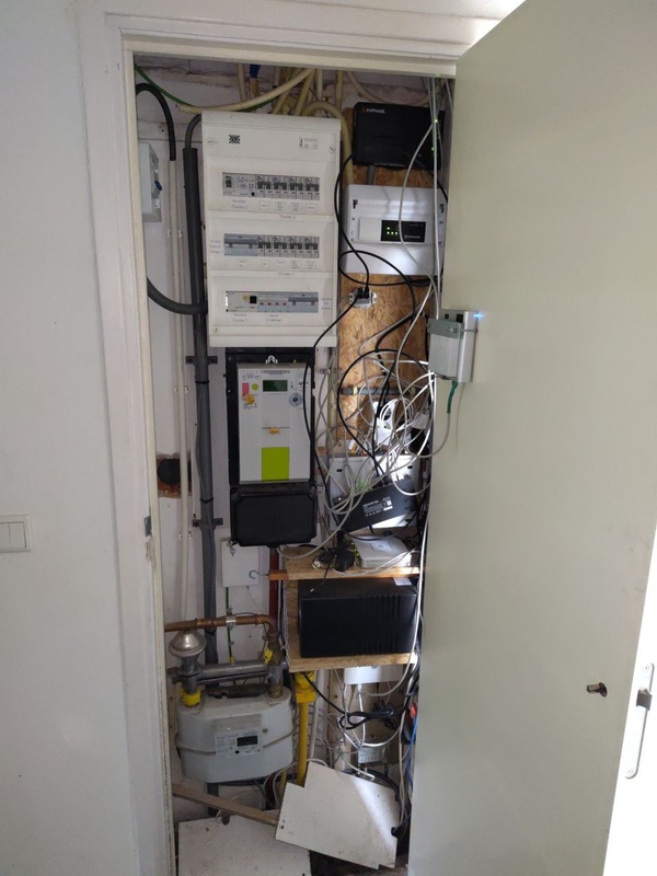

Ik ben op zoek naar tips over het afwerken van de rommelige LAN bende in mijn meterkast.
Siuatie:
Het hele huis is voorzien van bedrade UTP punten welke samenkomen in de meterkast.
Aan al deze kabels zijn keystone connectors gemonteerd maar deze hangen los. Ik zoek hiervoor een net klein kastje of paneeltje die ik makkelijk kan ophangen waardoor het wat opgeruimder toont.
Ik heb enige tijd geleden al eens deze in huis gehad maar hierin pasten de keystones niet, deze waren hiervoor te breed.
Hopelijk kan iemand mij adviseren? :)
Afbeeldingslocatie: https://tweakers.net/i/vrxN7xBGioi7Kr2ObVU8dzB3qyc=/232x232/filters:strip_icc():strip_exif()/f/image/lY9assEQKsht5rjVsSsjnDTl.jpg?f=fotoalbum_tileAfbeeldingslocatie: https://tweakers.net/i/mCSRn8F4pm4qyJwxfwP4fVyKQig=/232x232/filters:strip_icc():strip_exif()/f/image/WSF6hzE52xF2Id3BQdovZiAl.jpg?f=fotoalbum_tile

Mainuz schreef op zaterdag 5 oktober 2024 @ 11:34:
Siuatie:
[Afbeelding][Afbeelding]
Sorry dat ik het zeg, maar vind de afwerking nogal rommelig van de keystones, weet niet of je deze zelf hebt geplaatst, of dat dit er al aan zat (vorige eigenaar en/of installateur uit nieuwbouw).
Maar als je je huidige paneeltje al hebt en nog in je bezit hebt zou ik even nieuwe keystones bestellen, dat kan o.a. hier of hier, deze passen namelijk wel in je paneeltje.
Dan kan je de boel even netjes maken en je paneeltje ophangen, ben je klaar.
Je bent voor deze keystone's wel gereedschap nodig, maar geen LSA/Krone tool o.i.d.
Dit kan met een (mini)zijkniptang en evt. een grote (waterpomp)tang om de "inlegklem" even netjes in de strookjes te knijpen, en natuurlijk iets van een kabelstripper/mes om de mantel even aan te pellen.
  • Mainuz
  • Registratie: Oktober 2019
  • Laatst online: 29-08 18:11
Bedankt voor je reactie.
Deze keystones zaten inderdaad al gemonteerd toen wij het huis kochten.
Ik heb er vrij weinig verstand van maar ik dacht het dus minder rommelig te maken door de huidige keystones even in een kastje of paneeltje te plaatsen. Echter zijn deze keystones volgens mij breder dan 'meer gangbare' keystones waardoor ze in de meeste paneeltjes niet naast elkaar passen.
Het paneeltje heb ik destijds meteen geretourneerd omdat ik het eerlijk gezegd niet zo zag/zie zitten om alle keystones te vervangen. Ik zag bovendien dat de gebruikte utp kabel ook nog cat5e is (huis is 20 jaar oud) dan zou ik eigenlijk ook die meteen mee moeten vervangen maar dat ga ik niet (laten) doen. Alles werkt nu immers prima alleen het oogt niet clean.
  • Annuk
  • Laatst online: 21:39
Mainuz schreef op zaterdag 5 oktober 2024 @ 12:09:
Als je het aandurft en wilt, het stelt opzich niet heel veel voor dan vervang je de keystones voor deze en bestel je er dit paneel bij, dan kan je alles netjes maken zo je wilt :)
Evt bestel je er bij dezelfde website nog wat patchkabels bij in de juiste lengte en ben je klaar.
  • FredvZ
  • Laatst online: 21:36
@Mainuz In die tijd waren keystones relatief nieuw en vaak net iets breder dan nu. Je hebt kans dat het in dit patchpaneel wel past.
  • Annuk
FredvZ schreef op zaterdag 5 oktober 2024 @ 12:26:
Nee dit paneel is ook niet passend voor @Mainuz ... Bekijk de datasheet maar, dit is de standaard gatmaat.

  • FredvZ
Annuk schreef op zaterdag 5 oktober 2024 @ 12:45:
Als ik naar de foto's kijk dan zijn ze vooral aan de LSA-zijde breder, waardoor ze niet naast elkaar passen in andere keystone-oplossingen. Dit paneel heeft meer ruimte tussen de gaten, waardoor het toch zomaar zou kunnen passen.

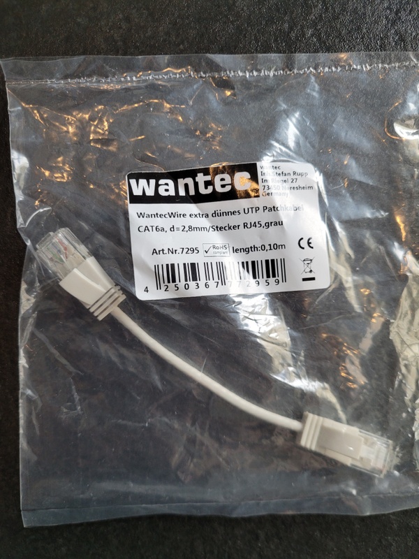

Ik heb korte patch kabels besteld van 10 cm van wantec voor het strak afwerken van de patchkast.https://www.amazon.nl/gp/...=ppx_pop_mob_b_asin_title
Nu zijn het mooie flexibele kabels alleen heb ik even gemist dat het hele dunne kabels zijn. Nu gebruik ik ook POE voor een aantal accespoints en voor een videodeurbel.
Kan dat gewoon met deze dunne kabels?
Ik denk dat er max 10 watt door heen gaat.

caspertje19 schreef op maandag 7 oktober 2024 @ 18:19:
Ik kan zo snel niet vinden of deze wel volledig koper zijn, hetgeen je wel echt wil met POE. Ik koop zelf altijd mijn patchkabels bij FS. Die hebben fijn werkbare dunne patchkabels die volledig koper zijn, zoals bijvoorbeeld deze: https://www.fs.com/de-en/products/66742.html?now_cid=594
Mooi pluspunt: je kan ook nog kleurtjes kiezen :)

Wolffe schreef op dinsdag 8 oktober 2024 @ 08:02:
Bedankt voor de tip.
Ik zoek echt korter dan 15 cm, deze heb ik nu al en zijn toch ff te lang voor een strakke afwerking. 10 cm is schaars volgens mij.

caspertje19 schreef op dinsdag 8 oktober 2024 @ 08:18:
10cm is inderdaad wel heel extreem kort mijns inziens.
Maar ik zou het eerst een poosje proberen met 1 eventueel, misschien zelfs even checken of ze niet (te) warm worden (paar dagen tot een weekje op test).
Gaat het goed dan de rest ook vervangen, anders toch even opzoek naar een betrouwbare partij kabels, of in het uiterste geval zelf maken.
Ik heb bij Wantec navraag gedaan en kreeg het volgende antwoord:
Hello Casper,
Our UTP patch cable consists of 4 twisted pairs of 32AWG(7/0.08mm) bare copper wires.
Best regards,
Mario Messina
Bare copper dus dat is prima, en is 32AWG dik genoeg voor 10 cm voor POE?

caspertje19 schreef op dinsdag 8 oktober 2024 @ 10:01:
De kabel is zo kort dat je je geen zorgen hoeft te maken over spanningsval.
Maar 32AWG is geschikt voor slechts 91 mA. POE is maximaal 350 mA (POE+ 600mA). Je geeft zelf aan 10W te denken te gebruiken, dat zou dan ongeveer 270 mA zijn. Eigenlijk is die kabel dus niet geschikt voor POE. Maar ik moet toegeven, zo'n AWG tabel zal tamelijk conservatief zijn en het is maar 10 cm. Ik zou het proberen en voelen of de kabel warm wordt.

  • caspertje19
  • Laatst online: 25-09 23:01
Ik snap je verhaal, maar waarom adverteren er dan veel leveranciers met 32awg en poe/poe+? Zie bv:
https://www.allekabels.nl...56/uutp-cat-6a-kabel.html
https://aixontec.com/SMAR...TP-Patch-cord-AWG32-black
https://smartsd.com/merk/...eo/kabel/patchkabel/cat6a(deze geeft wel max 15 watt poe aan)
https://www.bax-shop.nl/u...u-ftp-o-3-8mm-zwart-10-cm
https://www.netwerkkabels...bel-koper-025-meter-grijs
Ik wil het vooral veilig hebben, maar snap niet zo goed dat er bij veel 32awg slim kabels poe+ wordt genoemd

caspertje19 schreef op dinsdag 8 oktober 2024 @ 15:43:
Het zal vast wel (een tijdje) goed gaan, maar dit is de kracht van de marketing hè...
Het is niet anders dan zekeringen, 16A rated maar kan best even een poosje goed gaan op b.v. 25A maar uiteindelijk valt ie uit, en vermoed dat dat met zulke dunne aders ook gaat gebeuren.
Het risico is voor jezelf, maar zou overwegen wat betere en dikkere kabels te bestellen als je minder risico wilt.

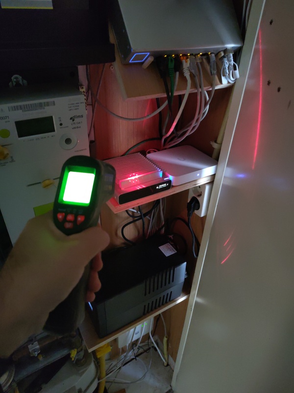

Ik heb geen idee waarom mijn telefoon weigert het LCD schermpje van de thermometer vast te leggen maar:
Afbeeldingslocatie: https://tweakers.net/i/nUowuA7lyY_BC2yQCNNqC3NZ-v4=/x800/filters:strip_icc():strip_exif()/f/image/tcLOQlcCFNe1jqLarLCusS1p.jpg?f=fotoalbum_large
Afbeeldingslocatie: https://tweakers.net/i/0sVs0MR95J30fscDMU6_yQWips4=/x800/filters:strip_icc():strip_exif()/f/image/hUZNxvqnniMozhfCca2f0OiJ.jpg?f=fotoalbum_large
De switches hebben de heatsink boven de voeding zitten, en die hangen zo tussen de 25 en 30 graden (de onderste switch is de warmste, die levert de meeste stroom momenteel). De Cloud Key loopt tegen de 39 graden aan.
[ Voor 32% gewijzigd door HTT-Thalan op 27-10-2024 16:13 ]

Tip: je kunt beter de thermometer bijna op het apparaat houden. Je meet nu ook een deel van de lucht (die koeler is). En die laserstip is puur voor indicatie, niet noodzakelijk voor het meten ;)

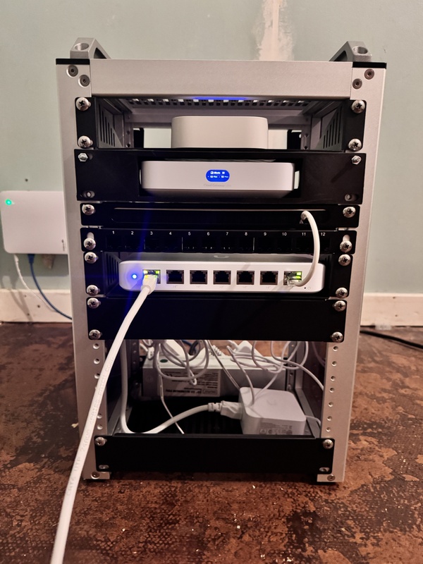

Tijdje terug ook de meterkast onder handen genomen.
Voor (beetje gedramatiseerd voor de foto).
Afbeeldingslocatie: https://tweakers.net/i/RZFbwY2r9sTRGQJ8Fwq1r0K-LEs=/x800/filters:strip_icc():strip_exif()/f/image/CdvF4T4PGJ9FqEZYEhBQF2yX.jpg?f=fotoalbum_large
Belden kabel lag al lange tijd klaar om een paar extra punten in huis te maken.

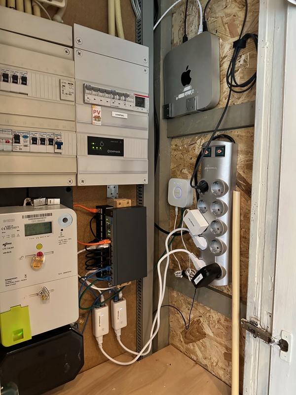

Na:
Afbeeldingslocatie: https://tweakers.net/i/dYhC-iG5Belhi9mcssNATRLnn_4=/x800/filters:strip_icc():strip_exif()/f/image/viVDRBEPBIvXC9eMxyNwniMo.jpg?f=fotoalbum_large
Afbeeldingslocatie: https://tweakers.net/i/dOG3VGSup14RJft7CMAql1__khI=/x800/filters:strip_icc():strip_exif()/f/image/1GEksMGPja7ZCGd16GkyKWEL.jpg?f=fotoalbum_large
Eerst de hele meterkast leeg getrokken en OSB geplaatst op de zijwanden. Dat viel nog niet mee. Want er moesten eerst een hoop cementbaarden weggehakt worden (bedankt vorige bewoner).
Delta Modem en EdgeRouter Lite hangen onder de plank.
Daarboven een siimpele HP 16-Poorts switch (nog maar eens een keer vervangen door Unifi POE switch zodat de POE adapters ook weg kunnen)
De switch met een paar blokjes bovenop een keystone behuizing gemonteerd
Verder nog een Mac mini met daarop Proxmox voor Home Assistant en een paar Docker containers zoals Unifi, AdGuard, Teslamate enz.

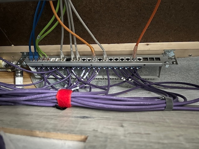

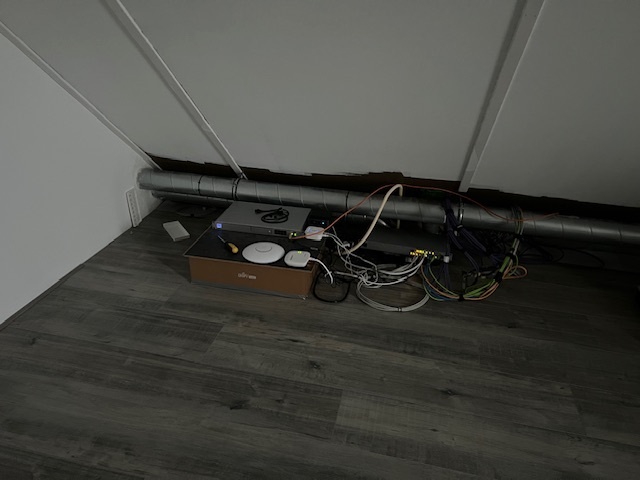

Paar maanden geleden zijn we verhuisd na onze nieuwe woning waar we ervoor gekozen hebben om alle UTP na zolder te laten trekken i.p.v. de meterkast, dit om de warmte en om de beschikbare ruimte (in het vorige huis hadden we ook een rack op zolder maar dat was na mijn mening niet alles..), nu in deze komt alles centraal op 1 plek en daar is middels een begin aangemaakt, er komen nog nieuwe switches in en ook de unvr-pro zal nog meerdere disken krijgen maar gezien we de nieuwe deurbel gingen plaatsen heb ik protect even over gezet na de unvr.
Het enige nadeel is je kan niet alles bij de rand uit laten komen en om deze reden komen de kabels uit de vloer, er komt ter zijne tijd hier nog een houtensysteen voor zodat je ze niet meer ziet.
Afbeeldingslocatie: https://tweakers.net/i/4zZLwE8w_rdTqpHntuzuRQtIfKk=/x800/filters:strip_icc():strip_exif()/f/image/bvkpRwBKLs3V17GVWbBJ3fod.jpg?f=fotoalbum_large
Eerste stap is om alle patches (welke een rj45 stekker hadden) na een paneel te brengen met keystones
Afbeeldingslocatie: https://tweakers.net/i/ylydrTQ0i2qpWSwK1T4DgVwFh40=/fit-in/4920x3264/filters:max_bytes(3145728):no_upscale():strip_icc():strip_exif()/f/image/mI4i9zqagkzGeYuCyKLMnl8J.jpg?f=user_large
Tijdelijke situatie (en tevens voor hoe het nu is)
Afbeeldingslocatie: https://tweakers.net/i/Cw5gsqjALHtqeu4w4RT7qMziTN0=/fit-in/4920x3264/filters:max_bytes(3145728):no_upscale():strip_icc():strip_exif()/f/image/OXBL3RNtQ3vmGaMjLuWn7UaS.jpg?f=user_large

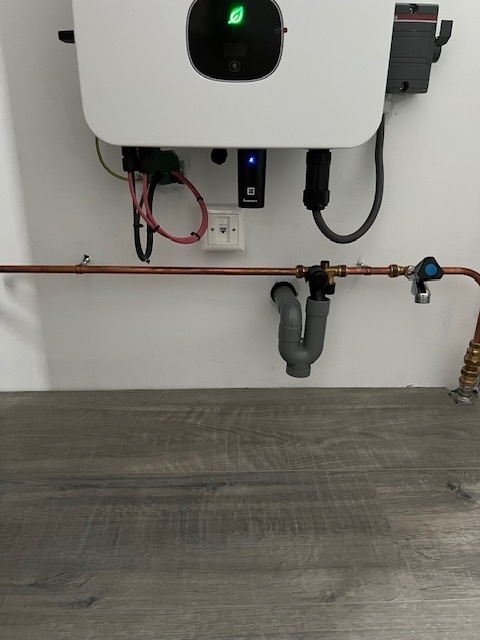

Ook direct maar een utp aansluiting gemaakt bij de omvormer, deze ging via een draadloos signaal en ik ben toch meer van als het bedraad kan dan gaat het bedraad, en het was niet veel werk hier een utp kabel te krijgen.

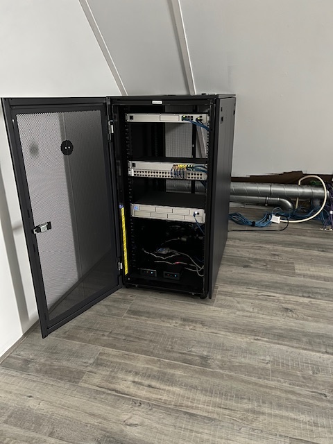

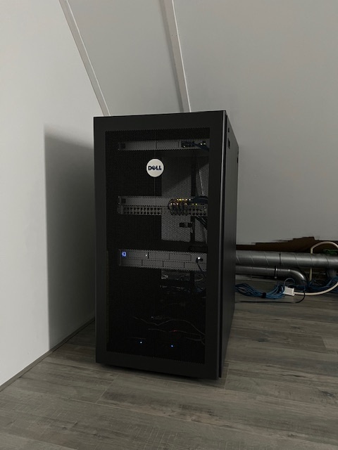

Het nieuwe rack op zolder, een 24u rack van Dell het was wat werk om deze op zolder te krijgen gezien hij niet 100% uit elkaar kon.

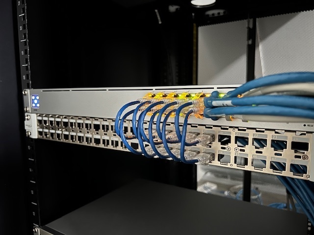

Afbeeldingslocatie: https://tweakers.net/i/gR8ahEre_FzOZACV4nl7JPpSMG4=/fit-in/4920x3264/filters:max_bytes(3145728):no_upscale():strip_icc():strip_exif()/f/image/PxwfVDQJN5SNWTszKkiapsYk.jpg?f=user_large
Middels gevuld met de eerste hardware
Afbeeldingslocatie: https://tweakers.net/i/8aNirELPuOjGFxpMxoeVD3zZiqY=/fit-in/4920x3264/filters:max_bytes(3145728):no_upscale():strip_icc():strip_exif()/f/image/g1xXVCLQ0yQjUk0bFo99bMF1.jpg?f=user_large
Afbeeldingslocatie: https://tweakers.net/i/cuZHhus86MoYza5Kbliyh8iHJpY=/fit-in/4920x3264/filters:max_bytes(3145728):no_upscale():strip_icc():strip_exif()/f/image/01l4dctQrEhfp5oenOGo5DpY.jpg?f=user_large
En hoe het ervoor nu bij staat
Afbeeldingslocatie: https://tweakers.net/i/Lowzuq1F4TENsMnngIWXETVRfto=/fit-in/4920x3264/filters:max_bytes(3145728):no_upscale():strip_icc():strip_exif()/f/image/JaagQTgTTVGNRQAOyVlrnZts.jpg?f=user_large

  • FredvZ
Losse keystones biedt idd meer flexibiliteit. Zo kan je glas en koper makkelijk op het zelfde panel afmonteren:
Afbeeldingslocatie: https://tweakers.net/i/bj6_XtWjLn4sed-TkBoIRkHzSLg=/x800/filters:strip_icc():strip_exif()/f/image/SCZ9cvHdiMma8VApsGBxXDrs.jpg?f=fotoalbum_large

Afbeeldingslocatie: https://tweakers.net/i/seu3UYne7XlamaCew3H4l-quekk=/x800/filters:strip_icc():strip_exif()/f/image/uD0bkzyauH4PGjrtc9ABCmiB.jpg?f=fotoalbum_large

marc1990 schreef op zondag 17 november 2024 @ 11:45:
Wat gebruiken jullie voor stroomvoorzieningen? Ik heb 9U 10 inch rack gekocht. Maar er moet nogal veel stroom adapters is. Ikea gateway(USB)/pi(USB)/switch(48v)/NAS(TBD). ZIjn hier nog mooie rack mounted oplossing voor? Misschien in combinatie met een UPS?
Hier sinds kort een Rackmate T1 in gebruik. Dit ivm het ontbreken van een meterkast in deze woning. Meterkast aansluitingen zitten in de kelder en de glasvezel komt op de bovenverdieping in een slaapkamer naar binnen. Dus het 10 inch rack komt in een muurkast te staan. Vanaf hier gaat alles verdeeld worden.
Zelf een 10 inch PDU in gebruik. Daarop zitten de UniFi Gateway Ultra, Switch Ultra en Philips Hub. Werkt prima en mooi weg te werken aan de achterzijde. Nu nog overal kabels heen trekken en mooie Patchkabels vinden.
Zie de foto voor het rack. Foto van de DPU zal ik vanavond posten.
Afbeeldingslocatie: https://tweakers.net/i/H_ye5BsaC1ESWWJJr2NWoNzn48c=/x800/filters:strip_icc():strip_exif()/f/image/8t1EzdXJMFrvynOtYau9bUfM.jpg?f=fotoalbum_large
De achterkant met de DPU (Niet op de spaghetti letten…)
Afbeeldingslocatie: https://tweakers.net/i/Vsc3fqZPG41LbNIdmWi0_hIi6x4=/800x/filters:strip_icc():strip_exif()/f/image/A3UorwRd9o9Yzz5SMzfKeMPY.jpg?f=fotoalbum_large
Afbeeldingslocatie: https://tweakers.net/i/Ha7jH2YMucSOnhdWHzucqZ0Ji9w=/x800/filters:strip_icc():strip_exif()/f/image/LjHJfmHi8YlK5pDPJU7ohUjV.jpg?f=fotoalbum_large
[ Voor 26% gewijzigd door TheKerremenke op 03-12-2024 18:32 . Reden: Foto’s toegevoegd. ]
