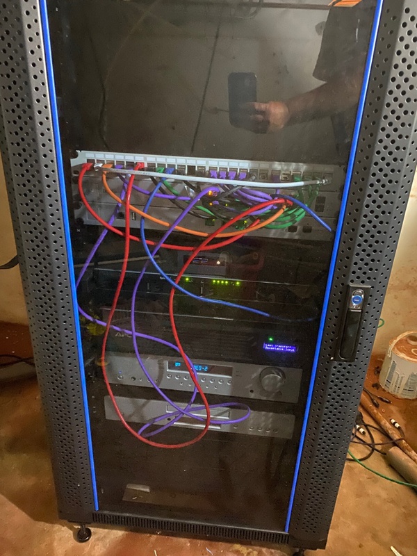

@John245 Imposant rack wel, waar heb je die 48 poorten voor nodig? Ik zelf wacht op dat Pro Max 16 PoE weer beschikbaar is bij Ubiquiti.
  • John245
  • Registratie: Januari 2020
(overleden)
PluueeR schreef op vrijdag 14 juni 2024 @ 18:06:
Die 48 poorten zitten (nog) niet vol. Energieregistratie, Victron, monitoring omvormers, aansturing warmtepomp, Z-Wave interfaces, etc... Ik heb nog een ander rack. Daar zit nog wel een 24 ports switch in. Deze 48 is ter vervanging van een 24 poorts switch die vol zat. Vroeger ooit met een 24 poorts switch begonnen en dacht die komt nooit vol. :)
[ Voor 7% gewijzigd door John245 op 14-06-2024 18:14 ]

Je kan natuurlijk ook opsplitsen over 2 switches. Hier een 48 poorts switch in de kelder van de garage en een 24 poorts switch in de kelder van de woning. En netjes glasvezel er tussen.
Afbeeldingslocatie: https://tweakers.net/i/a8uUzu0HOxBbXoi0ejVpeV4o_lA=/full-fit-in/4920x3264/filters:max_bytes(3145728):no_upscale():strip_icc():fill(white):strip_exif()/f/image/ZmMgevQRVmyfhWCX8APUTC2w.jpg?f=user_large

Onze UniFi US-24-250W vandaag vervangen door een UniFi Pro Max 24 POE. Nu is onze 10 Gbe backbone compleet en is het doel voor dit jaar bereikt. Er kunnen nog wel dingen netter afgewerkt worden maar hiervoor zijn nog niet alle onderdelen aanwezig. Tips en opmerkingen zijn natuurlijk welkom.
Serverkast voor upgrade:
Afbeeldingslocatie: https://tweakers.net/i/L4Pe7jnGWreG-zo_B29GpgzuJIA=/x800/filters:strip_icc():strip_exif()/f/image/B0Q0WbinlsUpf0nZqJ8jVyku.jpg?f=fotoalbum_large
Serverkast na upgrade:
Afbeeldingslocatie: https://tweakers.net/i/vtWvCYtEsr-MouuAFRAzwCvKZlE=/x800/filters:strip_icc():strip_exif()/f/image/qebvOJJLJpauMYCF1W8mfrEG.jpg?f=fotoalbum_large
Serverkast 2 zodat hele 10Gbe backbone zichtbaar is:
Afbeeldingslocatie: https://tweakers.net/i/SHN93eI0vmpJw6ErGZfvneDi_cw=/x800/filters:strip_icc():strip_exif()/f/image/jwbNT9HhEBsgLMWzH8wNZuXc.jpg?f=fotoalbum_large

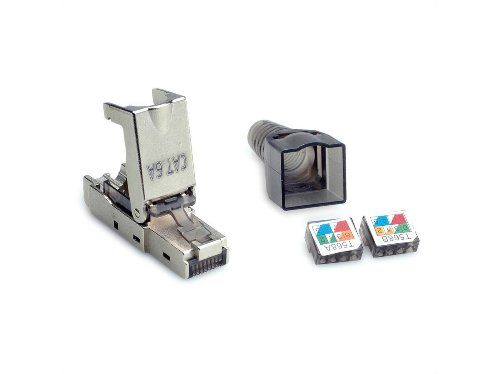

Uiteindelijk op advies van de kabelshop een flexline netwerkkabel gekocht, normale dikte maar wel een stuk flexibeler.
Is een cat6A S/FTP kabel met AWG 26/7 aders dus ook makkelijker een RJ45 connector voor te vinden.
Uiteindelijk voor deze gegaan: RJ45 toolless connector voor F/UTP / S/FTP CAT6a netwerkkabel.
VALUE Field connector RJ-45 Cat.6A (Class EA), STP [26.99.0373]
Wel prijzig met €6 maar gelukkig heb ik er maar 1 nodig en toolless is ook wel handig. :)

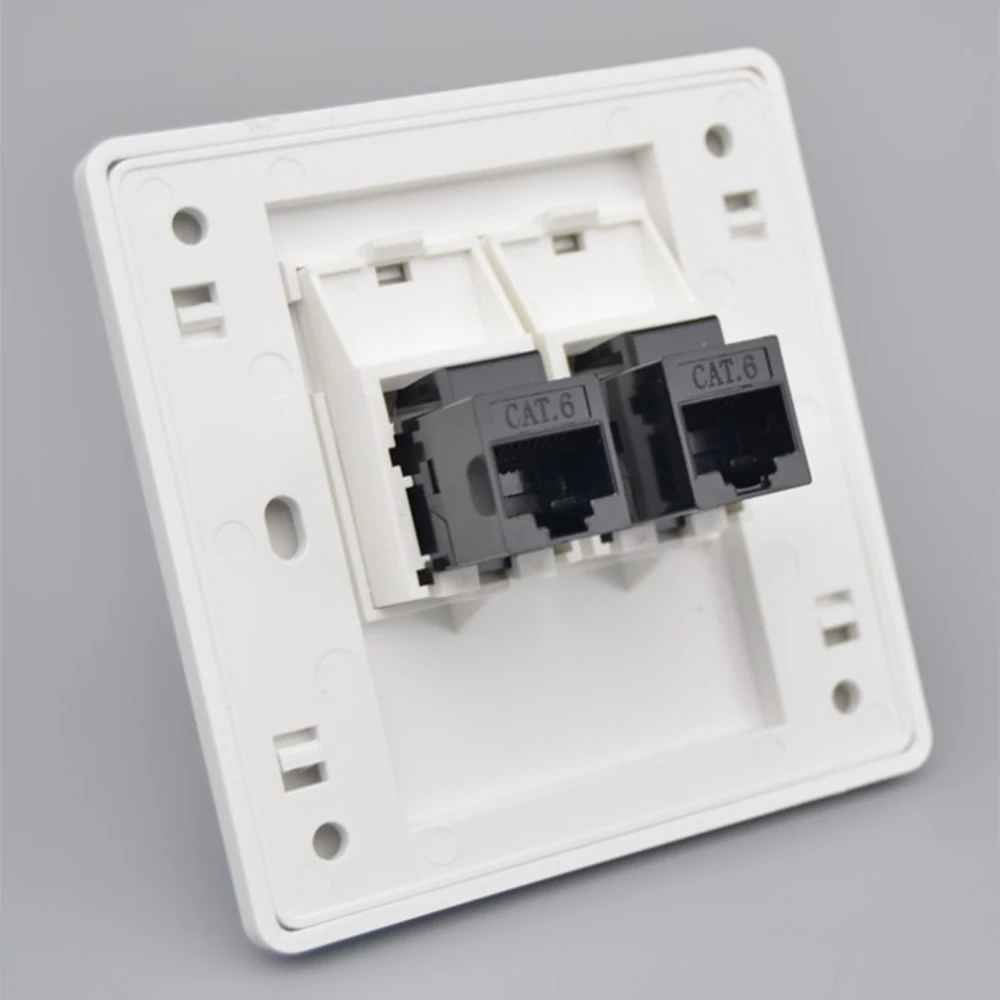

Hoe groot is die opbouw doos? Heb je een schetsje, ik ben nogal visueel ingesteld :)
Zoiets: https://nl.aliexpress.com...9HP8&gatewayAdapt=glo2nld
  • RobertMe
  • Laatst online: 12:39
John245 schreef op donderdag 11 juli 2024 @ 21:29:
Ik heb nog niks :) Maar inderdaad, een "totaalpakket" van een opbouwdoos met daarbij zo'n keystone (+ draagring etc). Of evt gewoon "ingebakken" (dus geen draagring met keystones maar gewoon 1 "element" met aan de voor en achterkant RJ45).
Bedenk me nu dat ik evt zelfs een keystone patchpaneeltje (met wandmontage) kan plaatsen en daar gewoon 2 (of evt later meer) van dit soort keystones in kan hangen. Is toch allemaal uit het zicht. Dus "if it looks stupid, but works, it ain't stupid" :+
Iets als dit dus:
Afbeeldingslocatie: https://ae01.alicdn.com/kf/H3529a1af0fb14aa786502fe6f74ab6ecq/86X86Mm-Vrouwelijke-Aan-Vrouwelijke-CAT6-Gigabit-Dual-Pas-Netwerk-Muur-Plug-RJ45-Lan-Faceplate-Internet-Straight.jpg_.webp
Alleen dan nog iets met een opbouwdoosje erbij :P

Hier in huis ligt nog voldoende Cat5e UTP, patch, met geknepen stekkers, en dat werkt voor zover ik weet nog steeds prima. Als een Cat6 UTP kabel issues geeft zou ik dus uit gaan van of een rotte kabel (fysieke beschadiging of iets dergelijks), slecht geknepen stekkers (als die er aan zitten) of anderszins slecht aangesloten (op LSA bv dan), of andere zaken (in jouw geval mogelijk het koppelstukje etc).
En v.w.b F/STP vs UTP. Problemen die opgelost worden door shielding zul je alleen krijgen als je de kabel direct naast een stroomkabel legt. En dat mag al niet (of de stroomkabel moet dubbel geïsoleerd zijn, of de stroomdraden moeten in een aparte buis). En mogelijk heb je zelfs bij stroomdraden door dezelfde buis als UTP geen problemen omdat 230V "te laag" is?
Of je vervolgens Cat6 of Cat6a neemt is aan jou. 6 kan, en is zoals aangegeven geschikt voor 10Gbit/s (minimaal) tot 55 meter (een kabel die dit niet kan voldoet niet aan de specificatie en zou dus niet als Cat6 verkocht mogen worden). En mogelijk / waarschijnlijk werkt het ook nog wel over langere afstanden. 6a moet de kabel 10Gbit/s tot 100m kunnen. Maar die afstand heb je waarschijnlijk niet tussen woonkamer en switch.
En je zou ook kunnen kijken naar het koppelstukje verhaal. Als je nu stekkers op de bestaande (stugge?) kabel hebt geknepen om er een RJ45 koppelstuk tussen te doen kan het ook al zijn dat de stekkers niet geschikt zijn voor de kabel ("standaard" zet je een stekker aan een soepele patchkabel, niet aan een stugge installatiekabel. En een stekker kan alleen compatible zijn met soepele kabel). En voor stuggr kabel heb je ook lasdoosjes met 2x een LSA strook die met elkaar verbonden is. Dat voorkomt heel wat iffy overgangen (geknepen stekkers, stekker in koppelblokje, ...).

Een vraag over keystones met LSA: het lukt mij niet een UTP cat6 + keystone af te monteren. Waar kan dit aan liggen, los van mijn eigen gebrekkige ervaring?
Ik probeer UTP cat6 kabel in deze keystone te doen: https://www.netwerkkabel....ne-rj45-stp-toolless.html. Met een simpele LSA-tool (specifiek een Kd-1) probeer ik de individuele kabels vast te maken. Het lijkt erop dat het resultaat van de punchdown 9 van de 10 keer simpelweg niet stevig genoeg aandrukt, waardoor de kabel los schiet en de huls niet ingesneden wordt.
Zijn deze keystones niet geschikt voor normale UTP cat6, en heb ik zoiets nodig: https://www.netwerkkabel....-rj45-unshielded-wit.html? Of is mijn LSA-tang (een el cheapo ding van Amazon) niet goed?
Na een halve dag stoeien met kleine kabeltjes, geef ik het even op. Misschien weet iemand of mijn aanpak/materiaal verkeerd is.
  • Mister I
Mister I
-=EV6=-
TrustTheCats schreef op woensdag 24 juli 2024 @ 14:12:
Met de eerste link heb je geen gereedschap nodig.
Je klikt de aders eerst in het losse witte blokjes. Dan knip je ze met een zijkniptang strak langs de rand af.
Vervolgens klik je het witte blokje op de keystone en daarmee is de verbinding gemaakt.
Als je met een LSA tang aan de gang gaat, maak je de aansluiting kapot.
  • DutchKel
  • Laatst online: 21-10 18:35
Mister I schreef op woensdag 24 juli 2024 @ 14:14:
Ik wilde net hetzelfde zeggen. Er zijn 2 soorten connectoren, degene die geen tools nodig hebben om de kabels vast te maken en degene die een LSA tang nodig hebben om de kabels vast te maken. Je hebt blijkbaar degene gekocht die geen tools nodig heeft.
Don't drive faster than your guardian angel can fly.
  • TrustTheCats
  • Registratie: September 2023
  • Laatst online: 18-10 10:17
Inderdaad, met dat witte blokje was het zo gebeurd... Ik vond het al vreemd dat de toolless keystones een LSA tool nodig hadden. 8)7
Zo simpel kan het zijn. Nu nog kijken of ik de inbouwdozen aan de praat krijg met punchdowns. De LSA tool heb ik gelukkig niet voor niks in huis gehaald.
