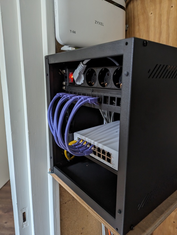

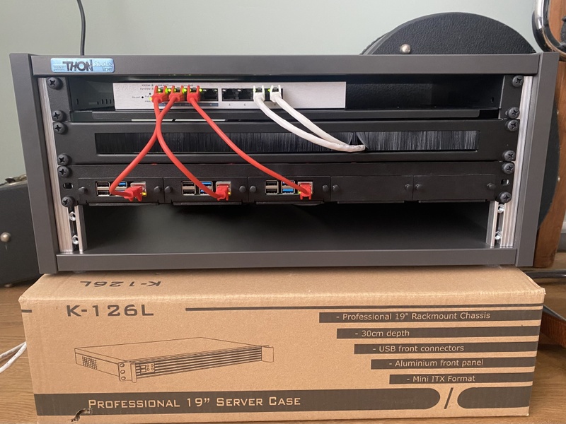

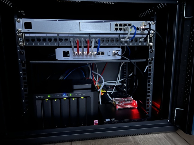

  • PluueeR
  • Laatst online: 17-08 21:56
DutchCrownNL schreef op donderdag 7 maart 2024 @ 13:38:
Niets op aan te merken, zat allemaal degelijk verpakt en ook tussen de houten delen lag een bescherm "papiertje". Had dan ook 0 beschadigde delen, zelfs geen hoekjes die met transport iets zijn opgelopen. :)
:) Stuk betere bouwkwaliteit dan de vorige die ik had van Innox. Er moet nog een NAS onderin komen die ik nog aan het bouwen ben op basis van een Raspberry Pi 4 Compute Module. Ik twijfel nog of ik de Pi rack niet boven de switch zou plaatsen.
Afbeeldingslocatie: https://tweakers.net/i/DjglJmr8vtbNQQzOw15Y_KmATQs=/800x/filters:strip_icc():strip_exif()/f/image/5kFjsUoK4JdraDCgWVQHKd3U.jpg?f=fotoalbum_large
  • cwegh
  • Laatst online: 21-10 09:47
PluueeR schreef op vrijdag 15 maart 2024 @ 11:32:
Welk Pi rack heb je gekocht?
  • PluueeR
  • PluueeR
cwegh schreef op vrijdag 15 maart 2024 @ 12:01:
Dank! Goede bouwkwaliteit?
De rack mount zelf zeker. Alleen de ‘pennetjes’ waarmee je de Pi’s vastzet zijn van kunststof. Jeff Geerling had het erover dat er een paar bij hem gesneuveld waren. Maar heb dat zelf niet gehad. Beetje met beleid doen. En misschien een paar reserve mee bestellen. Zijn de kosten niet.
  • cwegh
PluueeR schreef op vrijdag 15 maart 2024 @ 12:24:
De rack mount zelf zeker. Alleen de ‘pennetjes’ waarmee je de Pi’s vastzet zijn van kunststof. Jeff Geerling had het erover dat er een paar bij gesneuveld waren. Maar heb dat zelf niet. Beetje met beleid doen. En misschien een paar reserve mee bestellen. Zijn de kosten niet.
OK, bedankt voor de nuttige feedback. Staat op de shortlist :-)
Mooi ziet er goed uit.

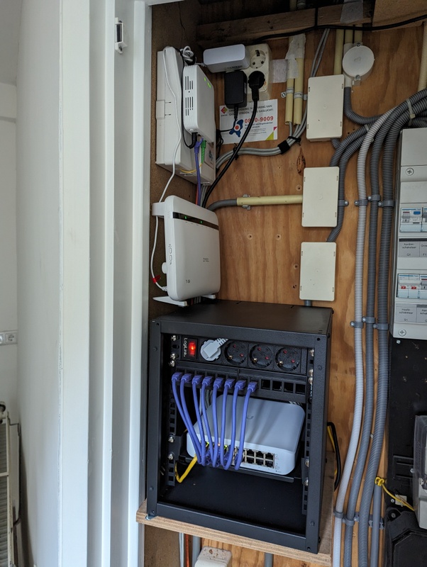

Eerste opzet is klaar met dank aan alle info op het Tweakers forum. Nu tijd voor het afwerken van de details.
Afbeeldingslocatie: https://tweakers.net/i/RqBnW5QCislhLI_I2nkAsItaP9s=/x800/filters:strip_icc():strip_exif()/f/image/oDsyNDvJPuayxjOHjqSpGwsf.jpg?f=fotoalbum_large
8x cat6 in huis aangelegd (Belden) en dit in de meterkast aangesloten op een keystone patchpaneel verwerkt in een 10inch 6U patchkast (van netwerkproducten.com). Kabels lopen van de 16 poorts Unify POE switch met 25cm kabels naar het patchpaneel.
Afbeeldingslocatie: https://tweakers.net/i/XUb9bkKVgKTOWqgDvGgxXy8YgME=/x800/filters:strip_icc():strip_exif()/f/image/k0jMl2I19kaNsu5IVcGikbAr.jpg?f=fotoalbum_large
Zoals je ziet staan de kabels vrij bol waardoor het deurtje er nu niet voor past. Ook met langere kabels vind ik de knik nog wel vrij scherp. Mocht iemand advies hebben over hoe ik dit in een 10inch patchkast netjes kan wegwerken hoor ik dat graag!
  • vanaalten
  • Laatst online: 10:12
Mortemz schreef op dinsdag 2 april 2024 @ 16:28:
Ziet er mooi uit!
Wat een deurtje betreft:
Het lijkt vooral aan de patchpaneel-kant krap te zitten en niet aan de switch kant. Is dan een patchkabel met haakse connector een idee? Bijvoorbeeld deze?
  • Enforcer
Er bestaan gewoon haakse patchkabels hoor :)
  • rdfeij
  • Laatst online: 19-10 12:36
Kan de rail in het kastjes niet wat naar achteren?

Je hebt zo te zien een keystone paneeltje... Vind je het niet fijner eigenlijk om de vergrendeling-lipjes van je utp aan de bovenkant te hebben?
Lijkt mij persoonlijk prettiger als je ze er eens uit moet halen.
Oftewel je keystones even 180 graden draaien

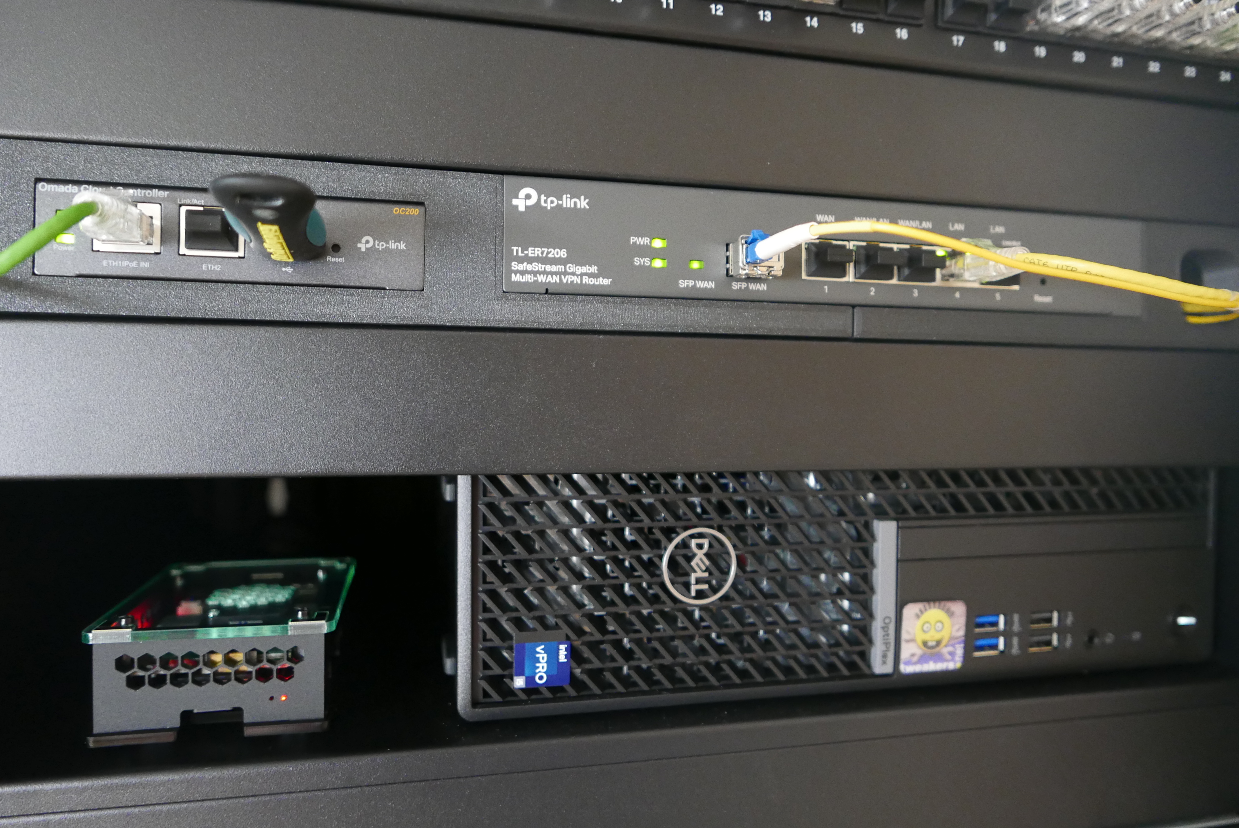

Het is alweer even geleden van de vorige nette lan foto's, en de keer daarvoor.
Ondertussen het een en ander geupgrade en heringedeeld. Ik had vrij recent een post geplaatst in het TP-Link Omada Netwerkapparatuur topic ivm 3D print van de 1U (van dichterbij en extreem dichtbij). Na de opmerkingen de aanpassing doorgevoerd. Pi 4 PoE+ HAT behuizing is eindelijk binnen. Tijd voor het eindresultaat.
Opstelling 2024
Afbeeldingslocatie: https://tweakers.net/i/J3_1p3uo-0CwwyDISkB7G_AjHbE=/x800/filters:strip_icc():strip_exif()/f/image/mVYPJvIKoqvHUPRuxaNHop6x.jpg?f=fotoalbum_large
2x Brand-Rex Cat6 Patchpaneel
1x uitvoering: TP-Link JetStream TL-SG3452P
1x uitvoering: TP-Link Omada Cloud Controller OC200
1x uitvoering: TP-Link TL-ER7206 SafeStream Gigabit Multi-WAN VPN-router
1x uitvoering: Raspberry Pi 4 Model B (2GB ram)
1x uitvoering: Dell OptiPlex 7010 SFF (07CM1)
1x uitvoering: Synology RackStation RS422+
1x Stekkerdoos
HomeWizard socket is sinds kort een nieuw smal model. Hier zit de Dell Optiplex op (Proxmox). Mocht die totaal vast hangen (hoop het niet), kan ik remote die stekker uit en aan doen en start de computer weer op.
Pi4 doet zijn werk als RIPE Atlas Probe.
Korte kabels in diverse kleuren, glasvezelkabel en SFP modules komen van FS.com
Kast (wandkast model), stekkerdoos, afdek / blindplaten, kabelinvoer met borstel (niet op de foto te zien) en legbord komen van Serverkast.com
Brand-Rex heb ik ooit via de installateur goedkoop kunnen kopen (internetprijs lag 400-500% hoger).
Verder wat niet op de foto te zien is een UPS: uitvoering: APC Back-UPS BX950U-GR.
Verder bovenin zitten ook nog 2 fans. Deze zitten op 220v aangesloten en word via een adapter omgezet naar 4 pins molex en die weer naar 3 of 4 pins van z'n fan aansluiting (waar ik dat allemaal heb gekocht geen idee). Gevonden! het is dit setje (destijds gekocht bij hardwarewebwinkel.nl)
  • 1 x Delock Adapter Cable Molex Power 4 Pin (M) - 4x 2 Pin Fan (12V/5V) - 0.3m
  • 2 x Fan Grill 120mm - Verchroomd Metaal
  • 2 x Be Quiet! 120mm Fan - Silent Wings 3 PWM
  • 1 x Navilock Power Supply 240 V -> 4 Pin Molex 12 V / 2 A
Dat is een stuk zuiniger en stiller dan de fans van serverkast.com.
De kast zit een deurtje met glas in. Dat glanst nogal op de foto dus vandaar dat die niet op de foto staat.
[ Voor 4% gewijzigd door RobbyTown op 21-04-2024 09:55 . Reden: Fan update info ]

Ik heb 't zelfde kastje volgens mij (alleen een maat groter). Die rail kan inderdaad wat naar achteren. Ik had hem eerst ook zo gemonteerd zoals jij hem hebt. Het is wel irritant om aan te passen, van wat ik me herinner moet die halve kast dan weer uit elkaar.
Die van mij is nu zo diep en dan past het redelijk met de kabels al komen ze nog steeds wel tegen t deurtje aan als ze te lang zijn. De korte patch kabels zijn 15cm.

@John245 Kort antwoord: Omdat ik aan de achterkant niet heel handig bij kan.
Aan de achterkant is de afstand tussen achterkant en waar ik stopcontact in de U kan zetten dusdanig kort dat ik niet met een normale schroevendraaier in kan. Verder de kast rechts tegen een muur dat ik er alleen links bij/in kan en mijn armen te kort zijn om er rechts fatsoenlijk bij te kunnen.
Voorheen https://www.serverkast.co...den/universele-legborden/ gehad dat was een gigantisch gedoe (zowat heel de kast moet leeg zijn). Vervangen voor https://www.serverkast.co...orden/wandkast-legborden/ dat bouwt veel lekkerder in omdat het achter niet vast hoeft te zitten.

Vandaag weer een stap gezet in mij 10Gb backbone (Oude switch vervangen door een Unifi Pro Max 48 PoE).
Voor:
Afbeeldingslocatie: https://tweakers.net/i/TKFyCmGY5wb3085t3-gjgNAC7Yo=/x800/filters:strip_icc():strip_exif()/f/image/98LM2ayX3qSlQxG43rctekHo.jpg?f=fotoalbum_large
Na:
Afbeeldingslocatie: https://tweakers.net/i/SHN93eI0vmpJw6ErGZfvneDi_cw=/x800/filters:strip_icc():strip_exif()/f/image/jwbNT9HhEBsgLMWzH8wNZuXc.jpg?f=fotoalbum_large
  • RobertMe
  • Laatst online: 15:36
John245 schreef op vrijdag 14 juni 2024 @ 12:13:
Voor:
Na:
Etherlighting speciaal voor de foto aan gezet of voegt het echt iets toe? :p

  • John245
  • Registratie: Januari 2020
(overleden)
RobertMe schreef op vrijdag 14 juni 2024 @ 17:21:
Ik moet Etherligting nog inrgelen. Het voegt wel iets toe zoals poorten snel localiseren, VLAN's localiseren, etc.. Maar dit is de standaard instelling. Als ze uitkunnen en het bespaart veel stroom gaan ze uit en gebruik ik de functionaliteit wanneer nodig.
