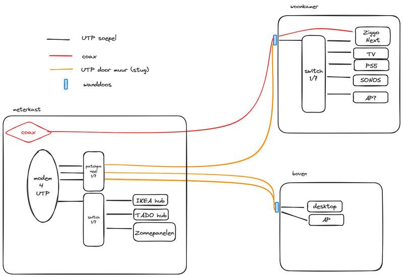

  • theRedDevilNL
  • Laatst online: 20-08 10:23
Thanks voor het advies allen!
Een klein bedrag extra voor een goede setup heb ik er graag voor over. Wil graag de boel netjes afwerken.
Zouden jullie aanpassingen maken aan de volgende setup en eventuele aanpassingen doen aan de kooplijst?

Mijn kooplijst:
- 8 poort patch paneel zoals dit (of een 12 poort voor dezelfde prijs..)
- krimptang met snijfunctie
- LSA punch down tool
- 50m stugge S-FTP cat6a. (100% koper) zoals deze.
- 50m soepele S-FTP cat6a zoals deze.
- doorsteek rj45 connectoren zoals deze
- 2x wandcontactdoos dubbele UTP
- kabelbinders voor labeling in meterkast
switches, AP's en overige apparatuur heb ik al.

  • Eupeodes
  • Laatst online: 11:55
Wat is de bedoeling van die soepele S-FTP? Wil je daar patchkabels mee maken? Je kan, tenzij je er hele zware elektrische apparatuur naast zet beter gaan voor U/UTP voor je patchkabels (zelfs voor de stugge kabel is U/UTP in huis prima) om te voorkomen dat je onbedoeld aardlussen maakt. En ik ben zelf meer geneigd op patchkabels gewoon met stekkers eraan te kopen, zijn in zoveel lengtes (en kleuren) beschikbaar dat het mij de moeite niet waard is voor exact de juiste lengte (daarnaast, maar dat zal vast aan mij liggen, breken de lipjes van zelf geknepen stekkers bij mij veel vaker af). Hoef je ook geen krimptang te kopen.
En lopen die coax en utp naar je woonkamer door dezelfde buis of heeft UTP een eigen buis? Als het een eigen buis is zou ik er idealiter toch wel 2 kabels doorheen leggen.
En vanaf patchpaneel ga je nu op je plaatje rechtstreeks naar modem. Als dat de Ziggo Connectbox is kan het zijn dat, zeker als je bijvoorbeeld TP-Link Deco gaat gebruiken, je beter alles via de switch kan laten lopen. Die connectbox laat niet al het verkeer lekker door tussen poorten waardoor Deco's elkaar over het bedrade netwerk niet kunnen vinden.

De s/ftp was enkel voor verbinden van de normale apparatuur. Ik dacht shielded zal vast het best zijn, maar als U/UTP voldoende is doe ik dat! Woonkamer zit nu al een WCD, ik moet even checken maar volgens mij gaan beiden kabels door dezelfde buis richting woonkamer. Is S/FTP dan niet aan te raden?
Is idd Ziggo connectbox. Dus patchpaneel na de switch, check.

  • Annuk
  • Laatst online: 14:30
theRedDevilNL schreef op vrijdag 2 februari 2024 @ 13:49:
Mijn kooplijst:
Zoals als hiervoor al gezegd zou ik inderdaad ook doen: Connectbox (<>TP-link Deco oid) <> switch <> patchpaneel.
• Geen S/FTP gebruiken maar gewoon UTP gebruiken. Verwerkt makkelijker, is iets dunner en minder kans op fouten.
• Als het maar om 3 kabels gaat zou ik overwegen om er opbouw utp doosjes voor te gebruiken i.p.v. een patchpaneel
• Als je beschikt over 2 buisjes naar je woonkamer (voor coax en utp) kan je evt. 3x UTP + 1x coax OF 2x UTP + 1x coax toepassen. Als je UTP en Coax moet gaan "mixen" zou ik kijken voor een keystone oplossing zodat je ze gezamelijk in 1 doosje kunt afwerken.
Wat betreft het signaal verloop tussen coax en utp daar hoef je je geen zorgen over te maken, dat zou mogelijk een ander verhaal worden als je utp langs een coax loopt als je zelf zendamateur bent en dus een wat ander signaal op de kabel gooit oid.
• Patchkabel gewoon kant & klaar kopen, je moet zelf niet willen kutten met die soepele adertjes in een stekkertje knijpen. En je kan ze naar wens bestellen op lengte en kleur.

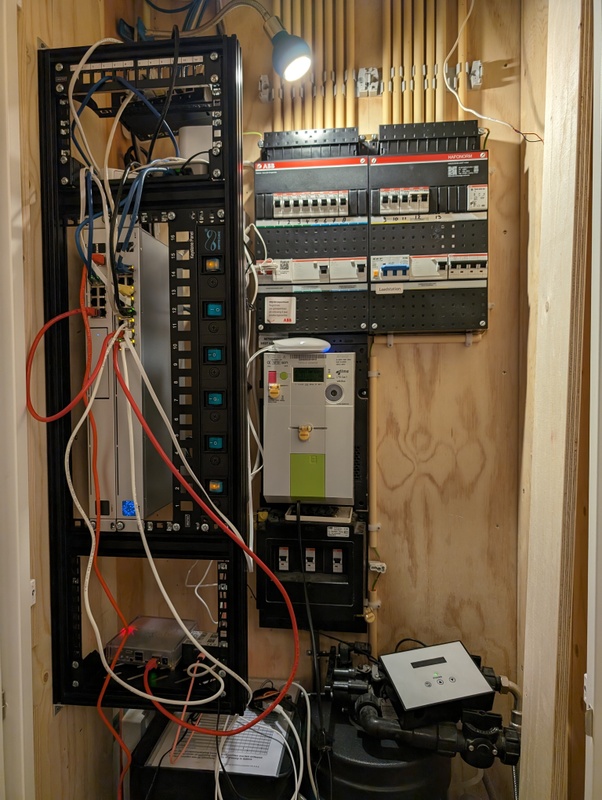

  • Wiebeltje
  • Laatst online: 13-10 17:05
Na aanleiding van dit topic ben ik ook los gegaan op mijn meterkast :D .
Afbeeldingslocatie: https://tweakers.net/i/efzVnVrPq3Kua3wap4_uYxqrB-s=/232x232/filters:strip_icc():strip_exif()/f/image/b0KAt3Ci1zwCjWM7SMhuSKYh.jpg?f=fotoalbum_tileAfbeeldingslocatie: https://tweakers.net/i/jT5OFgtRUaJFg6Gm80ZtIE2xxsk=/232x232/filters:strip_icc():strip_exif()/f/image/sKU3MKtc6XaDEZZfEbuVBOrF.jpg?f=fotoalbum_tile
Wat zie je?
Bovenin een Fractal Design node 304 met Proxmox voor opslag (3x 3TB RAIDZ) en containers. Het is inmiddels al een oud beestje maar hij doet 't nog prima.
In de patch kast:
- MikroTik RB5009UG+S+IN
- TP-Link TL-SG108E
- Patch panel (CAT 6A door het huis)
- Hue bridge
- Aan de gele kabel hangt nog een Unifi AC-lite (passive POE helaas). De POE injector zit in de kast verstopt
Op termijn wil ik nog graag upgraden naar een POE+ switch. Waarschijnlijk doe ik dat tegen de tijd dat Ubiquity een WiFi 7 lite achtige AP op de markt brengt.
De RB5009 past NET in een 10" kast. Een normaal legbord past ie niet in. De officiele rackmount kit zou volgens een Reddit post met wat wrikken ook moeten passen maar ik vond die enigzsinds duur + zonde dat je de helft weer weg moet gooien. Ik ben uitgekomen op dit legbord uit twee delen. De router als eerste monteren is wel een must :P
Ik zou het ook wel vet vinden om een 1 of 2u servertje in het rack te kunnen plaatsen op basis van een ITX intel N100 bordje of zo met 19v input maar ik heb er nog geen use-case voor. Vervanging voor mijn NAS zou misschien kunnen maar dat voelt vooral zonde van het geld.

Miezie
Niet te moeilijk doen...
Aiolos schreef op zondag 25 februari 2024 @ 22:16:
Ik dacht al, die meterkast komt me bekend voor (en toen zag ik de gebruikersnaam) :w
Die nummering van de groepen stoort me wel nog steeds.
Dan moet je het omhangen 😂.
Deze kast is mede mogelijk gemaakt door @Aiolos. :-)

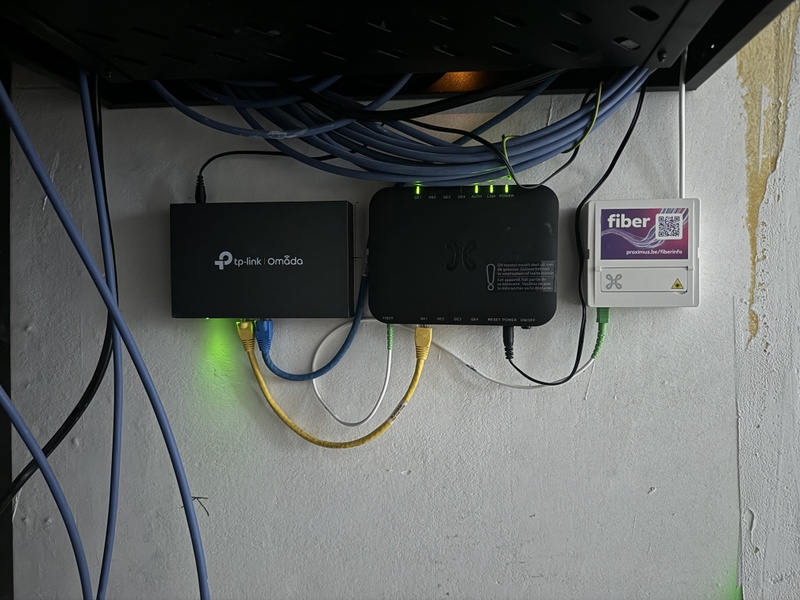

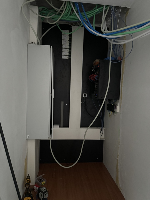

  • RubenTheys
  • Laatst online: 20-10 17:25
Hier ben ik bij de verbouwing van m’n appartement ook stilaan m’n netwerk aan het aanleggen. T is nog work in progress, dus met de nodige rommel erbij.
De netwerkapparatuur staat bij de nieuwe automatenkast. Hier komt nog een inbouw vestiairekast voor zodat je hier enkel binnenkan door die kast. De rug van die kast wordt dan een deur.
Afbeeldingslocatie: https://tweakers.net/i/-Ngd9tvXUdN5284K3758ta01pF0=/x800/filters:strip_icc():strip_exif()/f/image/oJfhtHgDrGn4kKQaGW5PdAKH.jpg?f=fotoalbum_large
Niks spannends als inhoud. Aruba 6100 als switch, patchpaneeltje met RJ45 en wat audio stekkers. Thecus NAS die nog steeds prettig werkt. En één van m’n Sonos Amps voor de speakers op het dakterras. Er komen er nog wat bij voor speakers op het toilet, badkamer, bureau en in de gym. In de woonkamer zijn het Sonos Beam en SL.
Afbeeldingslocatie: https://tweakers.net/i/BBI-TynxcbPLVpP5Bi3Y5Ge99iY=/x800/filters:strip_icc():strip_exif()/f/image/lIkhL59lz6COXGxWbByMyQ7r.jpg?f=fotoalbum_large
Internet komt hier binnen via Fiber, dan naar de Omada router die de VLAN interfaces heeft en zo naar de switch.
Afbeeldingslocatie: https://tweakers.net/i/9oIq8IRsqJh-OnF-bPd5KmptwPE=/800x/filters:strip_icc():strip_exif()/f/image/R1mid4HbP6J5lHuEUJpq8vDe.jpg?f=fotoalbum_large
