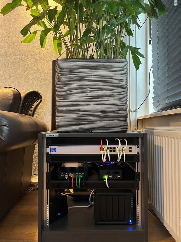

Afgelopen dagen ook wat tijd besteed aan het vernieuwen van "mijn hoekje".
Voorheen een IKEA lackrack in gebruik maar was zo langzamerhand wel aan vervanging toe.
Voorheen:
Afbeeldingslocatie: https://tweakers.net/i/6HfKJElD81etPO7LYu4dlBrXTkw=/800x/filters:strip_icc():strip_exif()/f/image/3nicA9OOSaprYhXUtrpNITKp.jpg?f=fotoalbum_large
En nu :)
Afbeeldingslocatie: https://tweakers.net/i/vM8L0vvoqdffTAR4RkjSuYvUuOg=/x800/filters:strip_icc():strip_exif()/f/image/z0Z6BAsm0XErGjHomEteJwP8.jpg?f=fotoalbum_large
Te zien:
- uitvoering: Ubiquiti UniFi Switch Gen 2 (16-poorts 42W PoE+)
- Synology DS920+
- Gigaset N300A IP
- Topton mini pc (router)
- Minisforum mini pc (proxmox)
- Thon Studio Rack 10U ivm WAF (linkje)
Wat je niet ziet:
- 2x Unifi Flex Mini (via PoE gevoed)
- U6 Pro (via PoE gevoed)
- Unifi Switch Lite 8 PoE
- Hue Bridge
Momenteel wacht ik op een adapter die onderweg is zodat (als het goed is) de Philips Hue Bridge ook via PoE gevoed kan worden :+
Edit; Voor de nieuwsgierigen, adapter besteld op Amazon.de
[ Voor 3% gewijzigd door DutchCrownNL op 04-01-2024 09:13 ]

Afbeeldingslocatie: https://tweakers.net/i/zydyjujUX0cOYSrFon7TUiSFzQQ=/x800/filters:strip_icc():strip_exif()/f/image/XV0VSuMEmOWUcRlITXWZk3ip.jpg?f=fotoalbum_large
Afbeeldingslocatie: https://tweakers.net/i/VwhIAYtV_ZyROViQODbH-6L5IB8=/800x/filters:strip_icc():strip_exif()/f/image/09KuKrRbf00yG0d2fkO7VvmP.jpg?f=fotoalbum_large
Afbeeldingslocatie: https://tweakers.net/i/l6Yc9rO-a_EAjnXtorH6D8Rswig=/x800/filters:strip_icc():strip_exif()/f/image/yDfr5vUPS61d9m9z4NCHL5PB.jpg?f=fotoalbum_large
En in 2024:
Aggregatie switches geplaatst.
Afbeeldingslocatie: https://tweakers.net/i/TKFyCmGY5wb3085t3-gjgNAC7Yo=/x800/filters:strip_icc():strip_exif()/f/image/98LM2ayX3qSlQxG43rctekHo.jpg?f=fotoalbum_large

  • Jan-man
  • Laatst online: 08-10 21:39
Afbeeldingslocatie: https://tweakers.net/i/VoPUY7CX4lSNuQ7ARklPt4L5Vxw=/234x176/filters:strip_icc():strip_exif()/f/image/6XeIZC9q7u3v5I6JO5OfGaTn.jpg?f=fotoalbum_medium
Vandaag eens mijn kast weer opgeruimd. Hoop oude bende weg en de Cisco switches door cbs serie vervangen.
Van boven naar beneden.
Pfsense router
Core switch
Poe switch
Proxmox cluster
Nas aka nvr
Todo, stroom kabels fixen, leg bord bovenin. Komt nog een remote Windows 11 pc (zelfde als de andere). Zigbee 2 mtqq hardware plaatsen.

WhiteHwk schreef op woensdag 17 januari 2024 @ 10:24:
Zorgt dit kastje dan ook voor de afvoer van warmte? Lijkt mij wel wat ik zoek. In de zomer word het best warm hier en kan ik hem beter uitzetten
Mocht het te warm worden kun je ook altijd nog een groot gat achterin zagen ;)
Helemaal mooi zou een ventilatortje erachter op een warmteswitch zijn (maar dan praten we over flink doe het zelve :*) )
Verder hangt het dus ook af wat je bij je interieur vind passen (kwestie van smaak). Je kunt b.v. ook iets van steigerhout in elkaar zetten of gaan voor een bestaand mooi oud houten kastje (zie foto's eerder). Hoewel het bij een oud antiek kastje zonde is om een groot gat achterin te zagen ;)
  • Mini-me
Dankzij jullie tips hoor ik hem helemaal niet meer . Maar voor de nette afwerking waar ik nu ook voor ga .
https://www.ikea.com/nl/n...nachtkastje-wit-30367441/ dan is dit dus de oplossing? Ik kan ook iets zelfs laten samen stellen bij de Ikea . Met half open achterkant
Advies: je Synology heeft een temperatuursensor. Hou die in de gaten en experimenteer. Als je hem ver ziet oplopen, moet je wat ventileren.
  • Hipska
  • Laatst online: 19-10 17:20
Wat ook een vindingrijke tip kan zijn is om hem in plaats van naast de bank, hem in/onder de bank plaatsen. De meeste modellen zijn hol vanbinnen en dus genoeg volume om te ventileren zonder warm te worden. Als bijkomend voordeel dempen de kussens van de bank ook nog eens akoestisch.
  • Mini-me
Hipska schreef op woensdag 17 januari 2024 @ 11:04:
En lekker voorverwarmde kussens in de winter
  • A4-tje
  • Laatst online: 00:08
Je kan anders aan de onderkant naar de voorkant toe nog 1 of meerdere gaten boren voor ventilatie naar de achterkant (hij lijkt bovenin deels open te zijn). Krijg je een redelijke flow. Als het in de zomer te warm wordt kan je het deurtje altijd tijdelijk open zetten.
  • A4-tje
Ik zou nooit een apparaat wat erg warm kan worden onder of op een bank plaatsen. Er komt meer stof op het apparaat terecht en een bank fikt enorm goed!
Helaas zijn we in Nederland niet zo sterk om brandvertragende banken te verplichten zoals al een jaar of 20 in bv Engeland wel het geval is.
  • WhiteHwk
  • Laatst online: 21-12-2025
A4-tje schreef op zondag 21 januari 2024 @ 20:58:
Dank voor reactie. Maar ik kwam deze bij de winkel tegen en heb ik gekocht https://www.ikea.com/nl/nl/p/hauga-nachtkastje-wit-00488963/
Was niet zo duur en maak ik aan de achterkant ventilatie rooster. Leek me wel een mooie optie :)
  • Steemsmij
