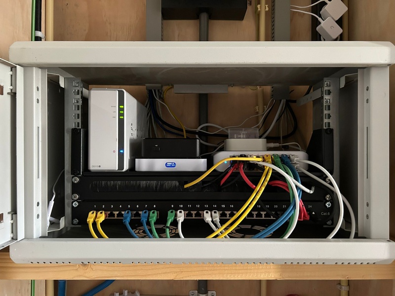

Leuk dat je mijn installatie quote! Op mijn 1U plankje onderop ligt genoeg spul (Intel NUC, Somfy Connectivity Kit, Hue Bridge). Past er allemaal precies tussen en het is wellicht een klein beetje priegelen om het aangesloten te krijgen maar daarna zit je er in de regel toch niet meer aan ;)
/post

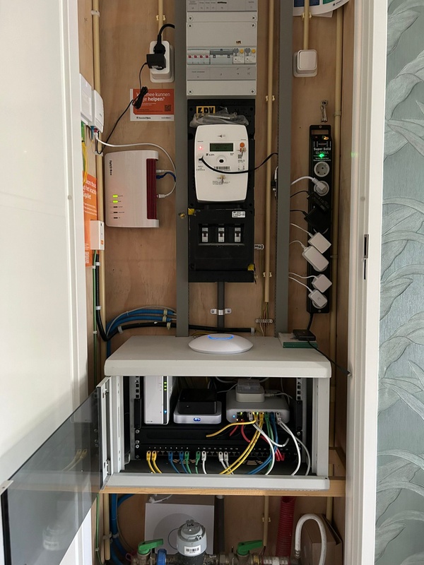

Daar ben ik ook mee begonnen in mijn meterkast. Uit ruimtegebrek moest ik hem vertikaal plaatsen, met als gevolg dat het rack begon te vervormen. Daarnaast lukt het me niet om de kabels netjes weg te werken.

Dit is wat ik nu ook heb hangen en ik ben daar erg tevreden over.
Hij hangt bij mij onder de elektrameter. Ik heb twee 60x40 tegen de muur geschroefd met daarop een stevige plaat. Daar hangt nu het rack aan. De kabels die aan de bovenzijde van de meterkast binnenkomen heb ik met een kabelgoot naar beneden gevoerd.

Sand0rf schreef op maandag 29 juli 2024 @ 09:04:
Je was het meest recente voorbeeld in dit topic die het op zo'n manier heeft gedaan dat mij ook voor ogen stond. :P
Ja, een RPi o.i.d. wil nog wel; maar een ISP modem/router gaat natuurlijk nooit passen op 1U ruimte.
Het was mijn uitgangspunt om alle netwerkapparatuur bij elkaar te houden en niet zoals ze bij hun huidige woning hebben; alles her en der aan de zijwand geschroefd.
Wat ik misschien dus wel kan doen is (bij een 4U rack) van onder naar boven de switch, patchpanel, stekkerdoos en plank te monteren.
Dan kan ik op de plank ook nog de ruimte boven het rack gebruiken.
Maar dat is dus een afweging waar ik nu mee zit te tobben.

FredvZ schreef op maandag 29 juli 2024 @ 10:22:
Jij kwam qua diepte (van de meterkast) ook niet uit? Of ruimtegebrek op een andere manier?
Als ik zo kijk zou 33cm. diepte (net) genoeg moeten zijn, tenzij ik iets helemaal over het hoofd zie.
Onderin de meterkast komt de waterontharder te staan dus daar is geen ruimte. Meeste netwerkkabels komen bij de meterkast van boven, dus mij leek een rack bovenin het meest praktisch en netjes omdat de kabels dan zoveel mogelijk bovenin blijven.
Het is dus een afweging bij mij om óf:
- Een rack horizontaal boven de groepenkast te monteren en met hoeveel U te uitkunnen en of de meterkast met 33cm. hiervoor diep genoeg is.
- Een rack verticaal boven de groepenkast te monteren. Maar dan kun je er niets anders 'inleggen' (zoals op een horizontaal rack met plank wel kan.
Ik bedenk me net dat met een stekkerdoos in rack je natuurlijk ook nog eigenlijk een 1U extra nodig hebt om de stekkers/snoeren naar achter in het rack te krijgen. Dan is 4U dus eigenlijk al te weinig.

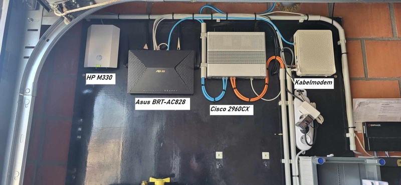

Afbeeldingslocatie: https://tweakers.net/i/4yZcQfAJgPU4HSZa8Dxg4WBFPU0=/800x/filters:strip_icc():strip_exif()/f/image/HPeeTLy2mN8j9pIlklrvb5VZ.jpg?f=fotoalbum_large
how to fix the neighbours wifi voor +-100€ ....
4x HP M330 a 5€ /stuk
1x Asus router 20€
1x Cisco 2960CX 65€
De cat6 kabels lagen er al van eerdere opstellingen.
(en ik heb geen issue met stekkers op solide utp kabel te zetten)

@ijske Curieuze setup. Voldeed het kabelmodem niet als router en voldeed de ASUS niet als AP?

  • ijske
  • Laatst online: 21-10 20:32
NaliXL schreef op woensdag 31 juli 2024 @ 08:48:
Well we hadden een aantal zaken te overwegen, dus hier goes de redenering
Buurman heeft +- 45 clients , heul veel smartlampen, en we hadden het idee dat de kabelmodem niet goed omkon met zoveel broadcastende devices ... vandaar de Asus router die nu het ganse DHCP/gateway gebeuren voor zich neemt.
Deze plaats ( de garage ) geeft maar dekking aan +- 10% vh huis, dus WiFi vd Asus staat uit offcourse.
handig meegenomen waren de M2.SSD NAS mogelijkheid, 8x LAN ipv 4x etc etc
Buurman had 1 stuck-on-40Mhz WiFi5 Accespoint op gelijkvloers en 1 "goed" WiFi5 accespoint in zolder ... we hadden dus veel punten waar we geen goede RSSI haalden. Omdat er toch overal UTP lag , zijn er 4x WiFi 5 Ap's gezet.
Oudjes omdat ze cheap waren, maar ze vormen wel intern een controller zodat roaming een stuk vlotter gaat & alles accespoints zitten in 1 ecosysteem (voor troubleshootings)
Ook is er nu redelijke overlapping , dus no more dead spots & overal 400mbps+
Zo hebben de accespoints allemaal een ander WiFi kanaal gekozen , zonder wat te moeten instellen... ideaal toch ?
de 2960CX omdat er , buiten 4 AP's ook 2 IP camera's draaien, en dan is die 8x Poe+ poorten niet zo heel gek meer .. ook zijn dit onverwoestbare bakstenen waar je enkel wat mee kan als Cisco taal spreekt via console ... en dat maakt ze soms cheap ;) (+ dametje die em verkocht kent er niets dus voor elke kras op de behuizing 10€ eraf ... : :+ )
achteraf gezien had ik beter alles op eenzelfde lijn horizontaal moeten plaatsen :+

ijske schreef op dinsdag 30 juli 2024 @ 19:38:
1x Asus router 20€
1x Cisco 2960CX 65€
Ik vind dit wel leuk hoor. Vooral die accesspoints erachter voor die prijs. Wat ik me alleen afvraag om het budget meer te drukken zeg maar:
  1. Waarom niet de router functionaliteit van het kabelmodem gebruiken?
  2. Waarom een relatief dure Cisco switch en niet een TP-Link TL-SG108E bijvoorbeeld
Verder ziet er strak uit zo.
Edit: Laat maar, heb zwaar over een post heen gelezen.

Afbeeldingslocatie: https://tweakers.net/i/P7lcac6kgAGN2zsDVfLHWndwRYM=/full-fit-in/4920x3264/filters:max_bytes(3145728):no_upscale():strip_icc():fill(white):strip_exif()/f/image/pgGSLY3ojV5nfI8rJfzzUAq7.jpg?f=user_large
Afbeeldingslocatie: https://tweakers.net/i/PXa3zdFOsA-2v_UUduI2XrE0ygQ=/full-fit-in/4920x3264/filters:max_bytes(3145728):no_upscale():strip_icc():fill(white):strip_exif()/f/image/IgxDWp8dLYSj2m38HgqNB88e.jpg?f=user_large
Een lang gekoesterde wens begint in vervulling te gaan: alles uit de volgepropte meterkast en in een ruimte patchkast. Nu wij een grote verbouwing achter de rug hebben, is die ruimte en mogelijkheid er eindelijk gekomen.
Gisteren begonnen om alles uit de meterkast te 'slopen' en te verplaatsen. Tevens ga ik de meeste vaste verbindingen naar verschillende kamers upgraden naar CAT6 om toekomstbestendig te zijn en de kids later als ze groter zijn en een eigen PC krijgen een 10Gbps verbinding te kunnen verzien. Server en werkPC zitten momenteel ook al op 10Gpbs.
Wat we zien van boven naar beneden, in een 15U wandpatchkast:
  • 1U rack met 4x Rpi (Home Assistant, P1 monitor, Pihole/PiVPN, FlightAware)
  • Draytek VigorSwitch G2280x, voor 24x 1Gbps (en 4x 10 Gbps)
  • Patchpanel 24x CAT5e
  • Borstel voor kabeldoorvoer
  • Patchpanel 24x CAT6
  • Draytek VigorSwitch FX2120, voor 12x 10Gbps
  • Plank met 2x externe HDD voor backups
  • Server PC
Totaal aantal patch poorten is nu wel een beetje overkill, maar de CAT5e zat bijna vol en nu wordt een deel gebruikt in de CAT6. Dus zal denk ik als het klaar is een beetje 50/50 gevuld zijn op de patchpanelen.
Dan wil ik nog een beeldscherm gaan verwerken aan de glazen deur voor de server, of iets in die geest.
Komende dagen nog heel veel te doen. o.a. 14x CAT6 kabel trekken en de overige CAT5e kabels opnieuw trekken omdat ze langer moeten zijn (komen uit in de meterkast, maar moeten dan door via de kruipruimte naar de patchkast). En dan al die kabels weer op die patchpanelen pielen... monnikenwerk, maar het is niet anders. En dan alles opnieuw configureren, dat zal ook nog wel de nodige kopzorgen geven :X
Wordt vervolgd!

Na hier al een tijdje mezelf te hebben zitten verwonderen over hoe netjes de meterkast van velen van jullie is, voelde ik me gesterkt in het idee dat ik dit ook kon. I.v.m. nieuwbouw helaas geen voor/na, maar besloten om vanaf het begin het goed aan te pakken dit keer. Was nog best een uitdaging om alles passend te krijgen omdat de meterkast erg ondiep is en de watermeter er ook nog in zit, maar het is gelukt!
Alle kamers in ons nieuwe huis hadden diverse loze leidingen voor netwerkkabels. Deze zijn allemaal met een net dubbel paneeltje afgewerkt en de andere uiteindes komen in de meterkast uit. Ik heb een oude patchkast uit de oud ijzerbak gehaald, de achterkant er af geslepen (anders kon de deur niet dicht) en een patchpaneeltje en een legbordje hierin gezet. Daarop staan mijn NAS, switch, unifi gateway, NUC (voor home assistant) en Hue bridge. Alleen de fritzbox moden zit er niet in. De AP Pro die er nu op ligt was eigenlijk voor in de trapkast bedoeld, maar dan heeft de deurbel geen wifi, dus voorlopig is dit de oplossing. ;)
Afbeeldingslocatie: https://tweakers.net/i/VY3FXpRWb1CUivRLCDvzMBDAP-4=/x800/filters:strip_icc():strip_exif()/f/image/7S7uwa48Bhm0Yl142RUvBb5B.jpg?f=fotoalbum_large
Afbeeldingslocatie: https://tweakers.net/i/6Blk8preBhVbKG15h6B282S_TDw=/x800/filters:strip_icc():strip_exif()/f/image/RPnNxqGgpHHAEs1VFslfMHzu.jpg?f=fotoalbum_large
Afbeeldingslocatie: https://tweakers.net/i/wiqZJNq9uk1X61g5kdprZVawOwI=/800x/filters:strip_icc():strip_exif()/f/image/wKXfe8rys56ORTzl8NBbeui8.jpg?f=fotoalbum_large

  • Mister I
Mister I
-=EV6=-
Ik besef me dat ik hier al een tijdje mee kijk, maar nooit mijn eigen installatie gepost heb.
Dus hoog tijd om wat te delen.
Wij hebben een jaren 70 woning, welke we bij de verbouwing meteen goed hebben aangepakt en dus ook zoveel mogelijk netwerkkabels naar diverse plekken getrokken hebben.
Naast de meterkastruimte was de oude garage, wat nu een thuiskantoor is geworden.
Ook een mooie plek om een patchkast op te hangen. en alles op een plek te laten komen. Hierdoor maar 1 switch nodig voor de hele woning.
Situatie draait nu 5 jaar naar volle tevredenheid.
Hierbij wat foto's voor de inspiratie :)
Afbeeldingslocatie: https://tweakers.net/i/qSKD3RTgXyx7VRSfDSBl7J1ieiU=/x800/filters:strip_icc():strip_exif()/f/image/nnmQLp0aGvy9DdMq8yHY4zpJ.jpg?f=fotoalbum_large
Afbeeldingslocatie: https://tweakers.net/i/OPXDWd_xgKkhHxIJrdhIoHukJ3E=/full-fit-in/4920x3264/filters:max_bytes(3145728):no_upscale():strip_icc():fill(white):strip_exif()/f/image/uPPXiBM5h7hQsrDYNtqPHpAg.jpg?f=user_large
Afbeeldingslocatie: https://tweakers.net/i/rpfwowIPHI3pimAHqpQ1Vy-Afy0=/800x/filters:strip_icc():strip_exif()/f/image/QIaeCzwRl7lQ2iAPJekODwgm.jpg?f=fotoalbum_large
  • Annuk
  • Laatst online: 10:56
Mister I schreef op woensdag 7 augustus 2024 @ 17:23:
En wat voor mooi "speelgoed" zien we allemaal (en mogelijk wat niet achter de rooster blindplaten)?
  • Mister I
Mister I
-=EV6=-
Annuk schreef op woensdag 7 augustus 2024 @ 17:27:
Komt ie :)
UDM Pro router met Odido glasvezel. De glasvezel komt direct binnen op de router
USW-48-PoE switch
U6-Lite in de woonkamer
U6-Pro in kantoor ruimte
U6-Lite op eerste verdieping
U6-Mesh buiten
G5 Pro camera
G4 deurbel
G5 flex camera
Synology DS918+ NAS
Homey Pro
Philips Hue bridge
Ordoid met Home Assistant.
Volgens mij ben ik er zo redelijk :)
