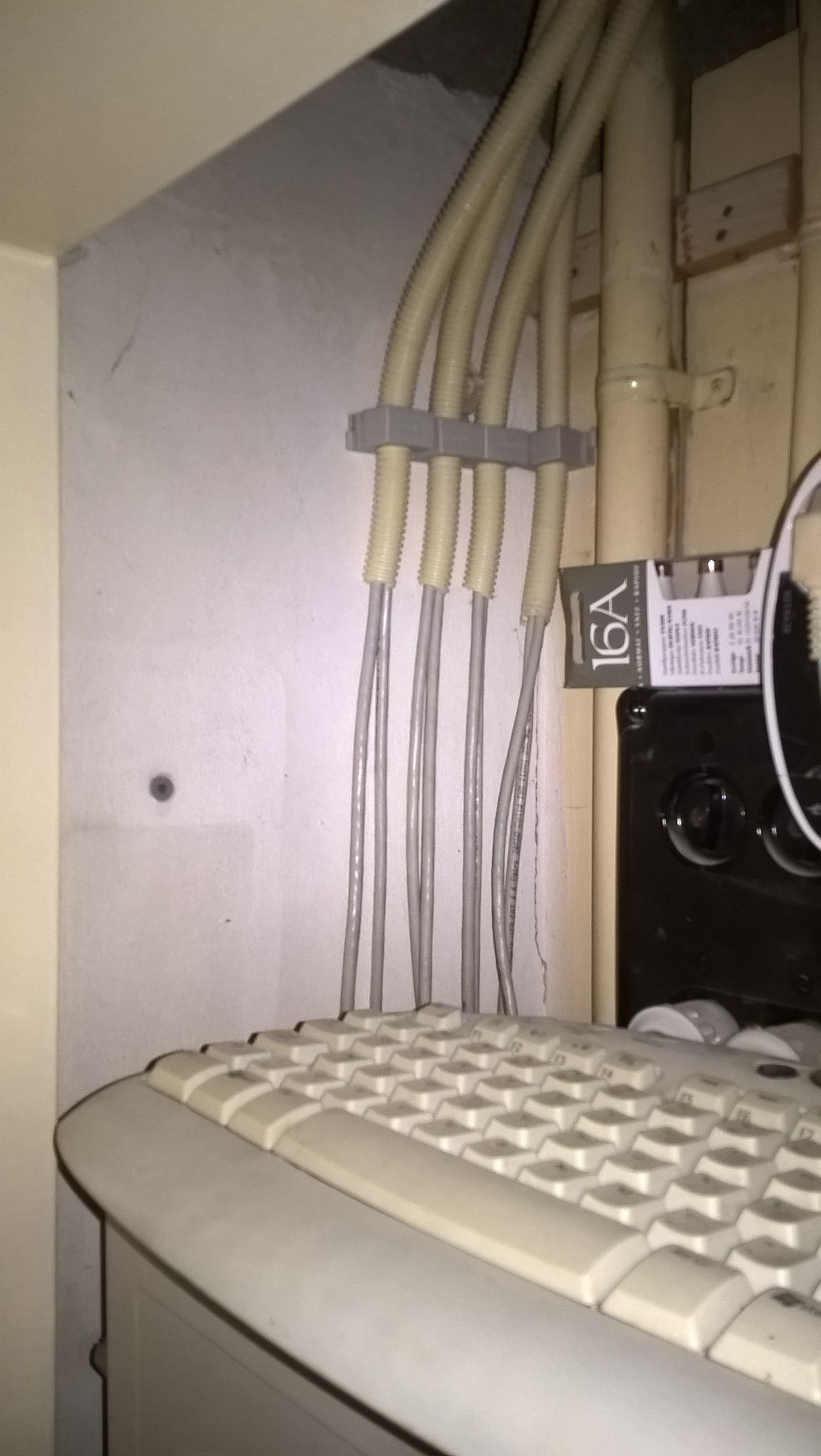

Beetje late reactie maar kan je aangeven waar je de wcd uit de onderstaande foto vandaan hebt? Ik wil ook gaan uitbreiden naar een wcd met plek voor 4 stekkers, maar heb nog niet gevonden waar ik die aan kan schaffen.

Uit mijn hoofd zeg ik dat het een opbouwdoos is van Attema, met daarop geen plat en kaal deksel maar een deksel met een paar WCD's. Ik zal vanavond thuis is kijken of ik een merk en type aanduiding kan vinden.
wmn79 schreef op dinsdag 6 december 2016 @ 12:10:
Edit: ik kijk niet meer, vincdd heeft het al verklapt :9
Al gezocht? Dit hebben ze bij elke bouwmarkt. Zoek maar op google: "wcd opbouw 4 voudig"
  • vincedd
  • Registratie: Oktober 2008
  • Laatst online: 17-11 12:41
Het is een kabeldoos van het merk haf type 3640 met daarop een losse 4 voudige wcd.

DorisJerks schreef op dinsdag 6 december 2016 @ 12:22:
Ja dat had ik al gedaan maar dan kreeg ik alleen gewone opbouwdozen. Niet een viervoudige wcd die op een kabeldoos past.
Dit is inderdaad wat ik zoek. Bedankt! _/-\o_

10" patchkastje met patchpannel en 2x Netgear switch. Op de grond staat een nasje puur voor backup van de server. Monitor is in geval van probleem met server.
Meterkast jan 2017 (2)
De server in volle glorie!! (Atom D525 met Windows home-server2011) Bijeengeraapt in de loop der tijd maar volstaat nog steeds. Staat vaker uit dan aan.
Meterkast jan 2017 (3)
De buisjes welke al eerder zijn aangelegd en een blik op mijn groepenkast(voor de jongere onder ons, dat zijn nou "stoppen") welke ook wordt vervangen.

Ik heb vandaag de boel in de meterkast ook weer even op de kop gehad, maar ben nog lang niet tevreden dus voorlopig nog geen pics. Sowieso wil ik eens kritisch kijken naar wat er allemaal staat want ~50 W constant gebruik vind ik toch nog best aan de hoge kant.
