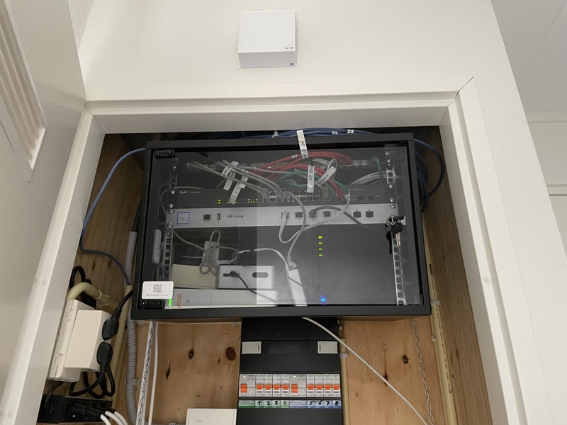

Hallo medetweakers,
ik meld mij ook maar eens in dit topic en heb meteen een vraag.
Momenteel heb ik een 19' patchkast in de meterkast waar ik mijn netwerk spullen in heb weggewerkt
oa patchpaneel, unifi usg pro, managed switch, ziggo router, intel nuc en NAS.
Aangezien ik maar beperkte ruimte heb (diepte) had ik in het verleden al moeite om een geschikte patchkast te vinden wat uiteindelijk wel gelukt is.
Nu heb ik echter een UDM-SE gekocht zonder erbij stil te staan dat deze wellicht dieper zou zijn.. en 3x raden.. hij past qua diepte niet in de patchkast.
Nu heb ik 3 opties:
- UDM-SE retour sturen (eigenlijk geen logische optie)
- huidige patchkast ontmantelen en met plankjes gaan werken om alles kwijt te kunnen
- een patchkast in de garage plaatsen en enkel patchpaneel in meterkast laten en vanuit de garage met patchkabels naar de meterkast doorvoeren om de boel aan te sluiten
De garage bevindt zich direct achter de meterkast, maar zoals jullie je wellicht kunnen voorstellen moet ik dan een gat gaan maken. Nu twijfel ik of dit qua veiligheid (bijv. brandgevaar) mag. Is er iemand hie die daar ervaring mee heeft en aan kan geven of dit is toegestaan?
ben benieuwd naar jullie kijk hierop :)

Voor zover ik weet worden er geen specifieke eisen voor brandveiligheid gesteld aan meterkasten in woonhuizen. De blanke multiplexplaten die vaak gebruikt worden zijn ook niet echt brandveilig te noemen.
Ventilatie is alleen noodzakelijk bij een aanwezige gasmeter maar aan de roosters worden ook geen eisen gesteld, bijvoorbeeld dat ze dicht moeten schuimen bij brand.
Het gat zal eerder invloed hebben op kou uit de garage vandaan de meterkast in, maar kan je met wol of PUR natuurlijk weer dichtmaken.
De keus voor welke optie is volgens mij meer wat je zelf het beste lijkt, behalve de terugstuuroptie dan. Waarom een NAS altijd in de meterkast moet snap ik sowieso niet, wanneer je een kabel naar een betere geschikte ruimte heb (zolder, kantoor) zou ik die niet in de meterkast willen hebben (en dat zeg ik terwijl die bij mij daar ook staat, simpelweg omdat ik geen netwerkkabels in huis heb, zodra die er liggen is die weg daar).
Maar kun je de switch niet verticaal hangen? Dan maakt de diepte niet meer uit. Voorbeelden zat hier. Wellicht helpt een foto van jou huidige situatie.

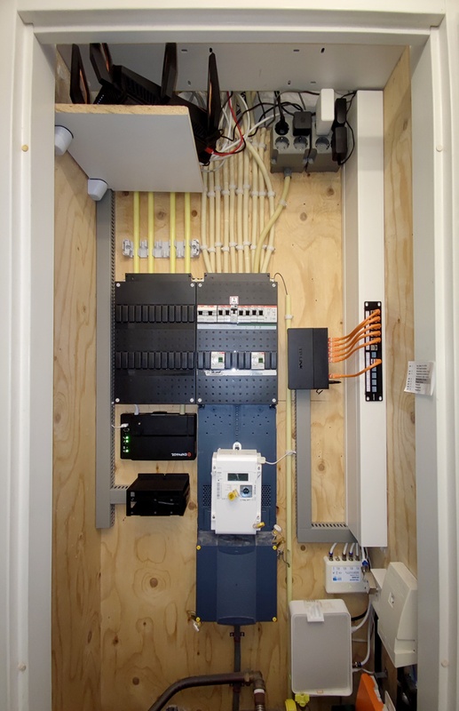

Trilliwilli schreef op donderdag 20 juli 2023 @ 22:24:
Navraag leert dat ik ivm brandveiligheid toch zou moeten gaan werken met een brandwerend manchet ivm de open buis doorvoer die ik voor ogen had..
Dit is de huidige situatie:
Afbeeldingslocatie: https://tweakers.net/i/qJZuD5o7bcqIutw8CfkufMWFFn8=/800x/filters:strip_icc():strip_exif()/f/image/e613lm022XTxOB1DrNnhQ6xl.jpg?f=fotoalbum_large
na de fotos in dit topic na te struinen kwam ik erachter dat de oplossing van Sand0rf eerder benoemd in dit topic het beste gaat werken.
Er zijn namelijk wandrekken verkrijgbaar welke qua diepte instelbaar zijn.
En aangezien ik maar een max diepte van 35 cm heb in de meterkast kom ik hier wel mee weg.
Ga dit rek nu plaatsen in plaats van de patchkast die ik nu heb: https://www.netwerkkabel....mm-bxdxh.html?q=13W04B40B
bespaard me dan in elk geval de problemen met gaten naar de garage maken en het brandveilig houden :)

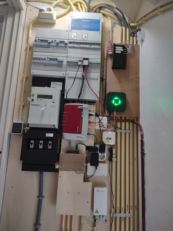

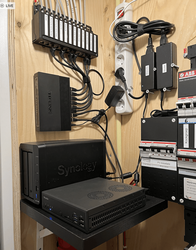

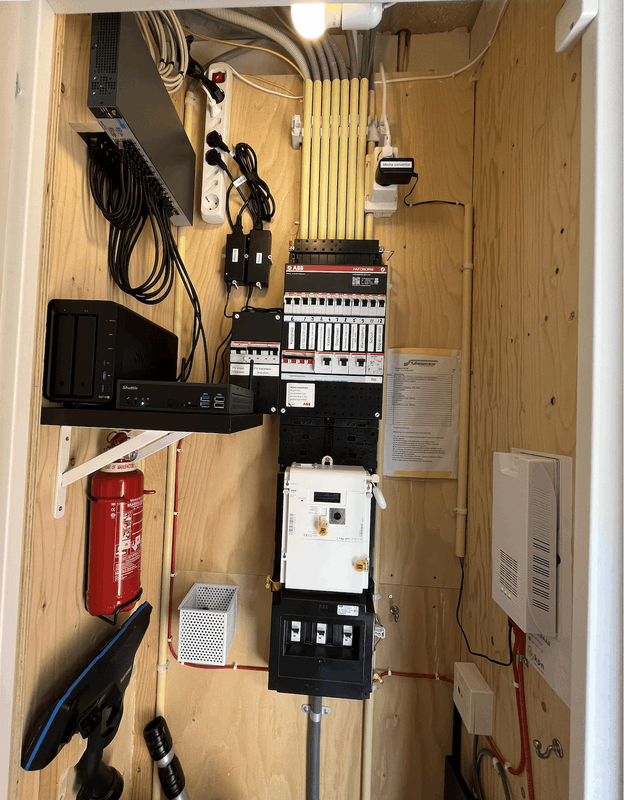

Wellicht is het hier niet helemaal op zijn plaats, maar het is al vaker voorgekomen dat @Xander een voorbeeld is/was om de meterkast opnieuw in te richten. De voor en na ombouw. De router had m.i. nog ergens anders neergezet mogen worden maar lager zetten is eigenlijk geen optie. moet nog wel gedraaid worden. En natuurliijk zie je er niks van als de deur dicht zit ;).
Afbeeldingslocatie: https://tweakers.net/i/9NzOFiHEWJAcWTCTk-B4Fmu6j54=/x800/filters:strip_icc():strip_exif()/f/image/KgIEZhGUdf5fDJLdmtwUGcmI.jpg?f=fotoalbum_large
Afbeeldingslocatie: https://tweakers.net/i/y6xs3XVKaUC7hnqrvGUJi8JRjoc=/x800/filters:strip_icc():strip_exif()/f/image/qhZKJ4hxa5pHNWz6IOUuxuiX.jpg?f=fotoalbum_large
pvoutput 10 x 405WP N, 4 x 405WP Z
discusws schreef op zondag 6 augustus 2023 @ 11:49:
Prachtig georganiseerde meterkast. Mijn complimenten _/-\o_

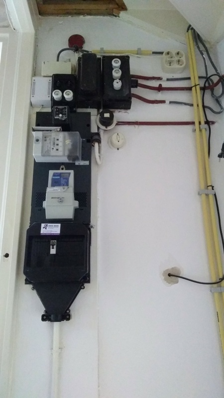

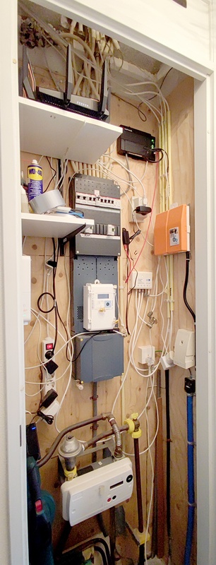

De afgelopen jaren heb ik heel wat gelurkt in dit topic en daarbij heb ik best wat inspiratie opgedaan. Nu heb ik eens tijd om te delen hoe ik het bij ons thuis gedaan heb, want vakantie. :)
Dit was drie jaar geleden de situatie bij ons in de kelder, bovenaan het trappetje. Het huis is van 1958 en er was de afgelopen dertig jaar weinig meer gedaan in de meterkast. Het nieuwere spul (gele buizen) heb ik hier toen al aangelegd. Dit was de situatie in 2020:
Afbeeldingslocatie: https://tweakers.net/i/a3dOQamUOWFOH9QYJbwxGLqrx5Q=/x800/filters:strip_icc():strip_exif()/f/image/qJ8eloHsAajmjtmvz36uOT8k.jpg?f=fotoalbum_large
Vanwege zonnepanelen en toe willen groeien naar full electric, heb ik de hele boel in 2020 vervangen en ben overgegaan naar driefase. Het meeste zelf gedaan, maar ook even een professional erbij gehad. Begonnen met een nieuwe achterwand (multiplex) om alles in vast te kunnen schroeven.

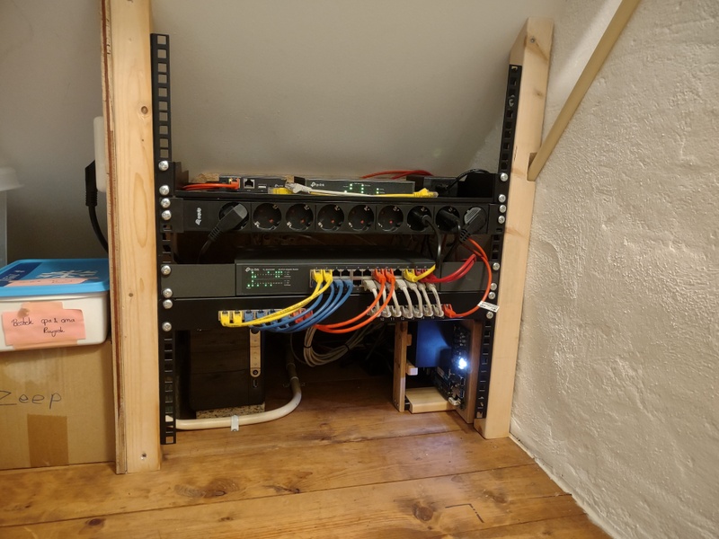

Op zolder
Afbeeldingslocatie: https://tweakers.net/i/UG02k6qPuDXPlzbA51TNzJKxD7s=/800x/filters:strip_icc():strip_exif()/f/image/hbRBYgS8drWbSMpw4gYXgNlI.jpg?f=fotoalbum_large
Op de zolder van dit huisje staat de switch die het hart van het thuisnetwerk vormt, een TP-Link SG1024D. Met daarboven een TP-Link Omada Cloud Controller OC200, om de diverse TP-Link EAP225 wifi-punten te beheren. En tot slot een TP-Link TL-SG1008P POE-switch om de Omada Controller en wat ander apparatuur van stroom te voorzien. Onderaan op de vloer staat een ZyXEL NAS326 die ik niet meer gebruik en rechts daarvan een zelfgebouwde zuinige NAS.
Het heeft allemaal niet de wereld gekost, bijna alles komt van Marktplaats. Het is niet het nieuwste van het nieuwste, maar het werkt uitstekend én zuinig. Ben er blij mee. O-)

Hier in april begonnen met het netwerk netjes aan te leggen. Ik heb geen voor foto, maar er hing een KPN router met een paar kabels kris-kras. Dit was de eerste tussenstap, waar ik al erg tevreden mee was:
Afbeeldingslocatie: https://tweakers.net/i/E6frI6_DcUYBXhUy1Pt5YFIRK80=/x800/filters:strip_exif()/f/image/pbfkhtWRxVy6mUyGap4Oh2di.png?f=fotoalbum_large
Meterkast met NAS, pfSense router, switch en patch paneel.

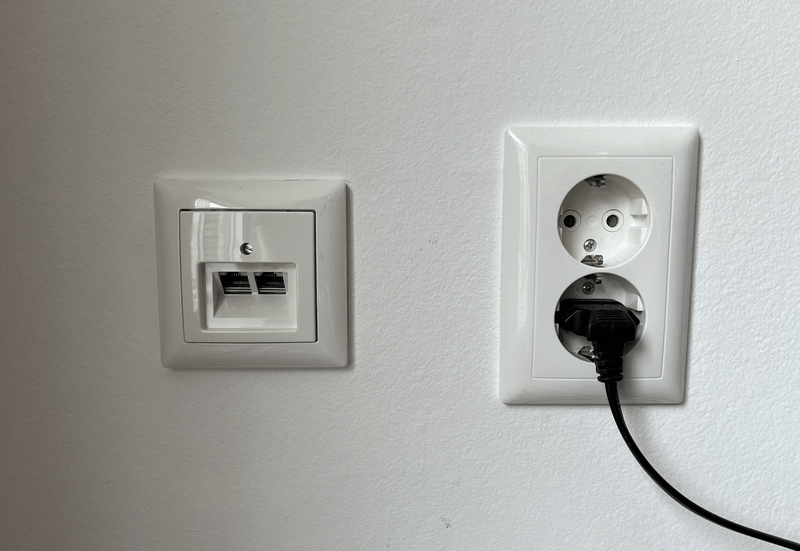

Afbeeldingslocatie: https://tweakers.net/i/_pbDXsrpCZL_JXnVFfpzkTHGf_k=/800x/filters:strip_exif()/f/image/67BaDR9VFyr9L5RkWi6rXM0O.png?f=fotoalbum_large
Alle gebruiksruimtes voorzien van netwerkaansluitingen. Future proof hopelijk met cat6a S/FTP (S/FTP was achteraf misschien niet nodig geweest, maar ligt er nu toch). Vooral op zolder veel werk om alles netjes in mantelbuizen achter het knieschot weg te werken. 12 aansluitingen in totaal: keuken, woonkamer 2x, 3 slaapkamers, technische ruimte 2x tbv omvormers, zolder tbv werkplekken voorkant 2x en achterkant 2x.

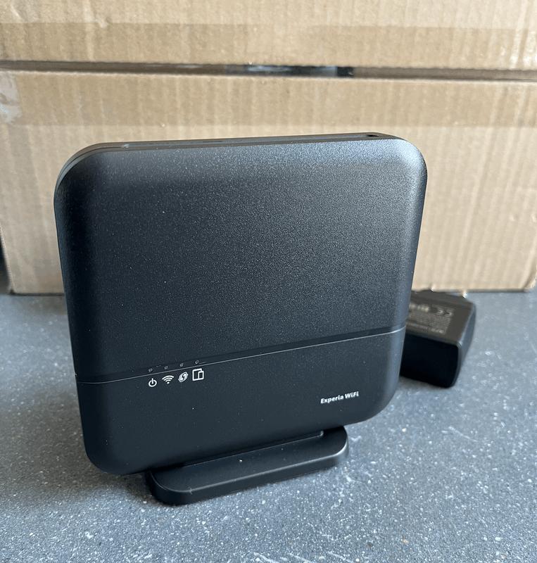

Afbeeldingslocatie: https://tweakers.net/i/3XLmURvjK5S6PZ2utY9ShNZ7mGg=/x800/filters:strip_exif()/f/image/RrrIm2l5dsKh9lmetAVhgDEf.png?f=fotoalbum_large
Van KPN had ik 2 wifi "repeaters" gekregen destijds die automatisch samenwerken met het Experia "modem". Beetje onderzoek leerde mij dat deze repeaters ook stand-alone werken en bij gebrek aan "modem" zelf een master-slave opstelling vormen. Ze zijn wifi 5 wat met goed bereik prima volstaat. Met de nieuwste firmware ondersteunen ze ook roaming en ik bleek er in de KPN shop voor EUR 14,95 een extra te kunnen kopen.
Met de nieuwe kabels kon ik het accesspoint ook uit de meterkast halen en in het TV meubel stoppen. Dit gaf het bereik in de woonkamer en tuin een flinke boost. Op de 1e verdieping kon het AP mooi boven op de kledingkast en op zolder staat hij onder mijn bureau. Zo ging ik voor 14,95 van acceptabel of goed naar overal in huis geweldig bereik. We halen nu overal gemakkelijk 500+mbit/s met AP's verdekt opgesteld.

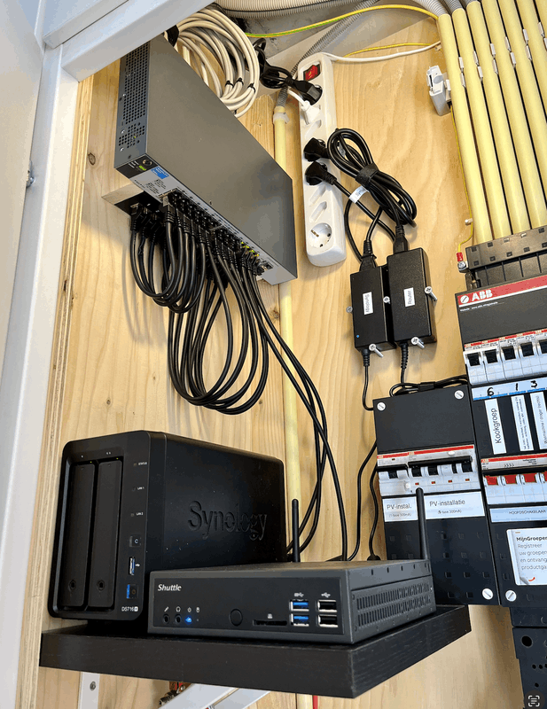

Afbeeldingslocatie: https://tweakers.net/i/jaSWe7284lJz3qDX0raaXBJIhL0=/x800/filters:strip_exif()/f/image/vlTr2q6q9jwfS3LQsaL1rpRA.png?f=fotoalbum_large
Mijn oude 8-poorts gbit switch voldeet, maar ik moest wel besparen op poorten (door alleen de patches aan te sluiten die ik gebruikte, de ingebouwde switch van de accesspoints te gebruiken om op poorten te besparen en de NAS maar met 1 poort aan te sluiten). Nu heb ik de switch ook geupgrade naar een HP Procurve 1810-24G v2 en is er weer voldoende ruimte om uit te breiden. Thx @[Deva] ;)
Enige is dat ik niet genoeg korte zwarte patch kabels had, dus nu hangen er een aantal 0,25m en 0,5m kabels. Dus als iemand nog tips heeft voor goede en betaalbare korte patch kabels, dan houd ik me aanbevolen! :P

Andere vraag : hoe heb jij die Shuttle geconfigureerd met maar 1 netwerkkabel?
(ik neem aan dat die Shuttle de pfSense router is).
Ik heb twee van die Shuttles in de meterkast hangen, en heb ze met de bijgeleverde
Paul C schreef op vrijdag 11 augustus 2023 @ 17:24:
Niet. Die heeft twee netwerkkabels & -poorten. Een zwarte kabel van de LAN interface gaat naar de switch. Een rode gaat links achter in de hoek naar beneden en duikt dan onder de stroomkabel door naar de mediaconverter aan de linker kant:
Het zou wel kunnen met vlan tagging nu ik een managed switch heb. In fpsense kun je interface aanmaken per vlan, dus je WAN en LAN zouden in principe op dezelfde poort kunnen zitten, maar met verschillende VLAN's getagged. Echter zou ik dan de volle full-duplex gbit van mijn internetverbinding niet meer kunnen halen.
Wow, die rode utp had ik niet gezien. Die zit wel lekker strak gemonteerd zeg....
Ik heb hier ook een rode utp voor WAN. Grappig.
Mijn twee Shuttle pc's heb ik gemonteerd aan de muur met de bijgeleverde VESA beugels (met "flappen" naar buiten gericht). Werkt prima.

Niet. Die heeft twee netwerkkabels & -poorten. Een zwarte kabel van de LAN interface gaat naar de switch. Een rode gaat links achter in de hoek naar beneden en duikt dan onder de stroomkabel door naar de mediaconverter aan de rechter kant van de meterkast:
Afbeeldingslocatie: https://tweakers.net/i/VcdfX5kfg4vLgS5YMH8N7JYgzeM=/x800/filters:strip_exif()/f/image/wkYCtwVUkBUmB2vwcCmRVsuF.png?f=fotoalbum_large
Niet zozeer een vraag over het LAN gebeuren maar wat voor soort brandblusser hangt er? Is dat een automatische? Als het een handbediende brandblusser is zou ik die juist niet in de meterkast hangen (daar waar een brand juist als eerste ontstaat) maar ergens in de gang waar je hem veilig kunt pakken en vervolgens de brand kunt benaderen en op veilige afstand de blussing in kan zetten.
  • Paul C
  • Laatst online: 17-10 17:36
@Wally2002 Fair point. Het is inderdaad een handmatige blusser. Hij was over en lag eerst in een doos. Hier mocht ik hem wél neer hangen. Misschien zou hij beter in de trapkast hangen inderdaad.

Kan iemand mij adviseren welk schakelmateriaal te bestellen? Gaat over een appartement waar een loze leiding ligt met daarin een trekdraad. Bedoeling is daar een enkele cat6 UTP kabel te trekken. Zo ver ik kan beoordelen is het allemaal Busch Jaeger van de reflex serie (rond, beetje crème). De specifieke loze leiding zit achter een afdekplaat in een raampje van 3 (1x loos, 2x wandcontactdoos).
Ik loop even vast bij bestellen. Mijn eerste idee was een draagring voor keystones, deze heb ik zelf thuis toegepast. Echter die bestaan alleen dubbel.
Er zijn ook (universele) basiselementen met 1x UTP Cat 6. Echter ik kan geen passende centraalplaat vinden. Ik bestel normaal bij elektramat of toolstation. De afdekplaat die ik wel tegenkom bij elektramat is dan weer voor de balance serie (rechthoekig). Terwijl bij toolstation is er een dubbele Reflex. Beiden dus net niet wat ik zoek. edit: Zou het deze zijn? https://www.elektramat.nl...schuin-alpinwit-1803-214/
Iemand een tip om dit netjes passend te krijgen?

Busch-Jaeger Reflex SI
Optie 1
https://www.voordeligscha...plaat-draagring-1x-m.html
Optie 2
https://www.voordeligscha...plaat-rj45-wandconta.html (EAN nummer is hetzelfde als je link van Elektramat)
https://www.voordeligscha...data-wandcontactdoos.html
Busch-Jaeger Standaard SI
Optie 1
Optie 2
Ziet er strak uit, complimenten! _/-\o_
Vraagje: welk model patchpanel heb je op de eerste foto? Die je dus hebt vervangen? Dit ziet er uit als een mooi compact model voor mijn meterkast.

Waarom niet dubbel cat6 aanleggen? Twee kabels hoort makkelijk in een buis te passen.
Deze: https://www.kabelshop.nl/...9307-i28555-t1945995.html
Ik ben tevreden over de kwaliteit, dus ik zou hem aanraden, maar ik begrijp nu ook het voordeel van keystones; als ik ooit wil upgraden of de volgorde wil veranderen, dan moet ik alles opnieuw patchen helaas.
Maar ik heb het patchpaneel niet vervangen. Hij zit onder de switch nu. Het patch paneel is 44mm hoog en 212mm breed. De switch heeft sleutelgat montageopeningen op 10" (254mm) aan de onderkant, dus ik kon precies twee vuren geschaafde latjes van 46mm links en rechts van het patch paneel monteren en dan kwam het exact zo uit.
In dit geval gaat het om een verbinding tussen de externe meterkast en de woonkamer. Er zijn 4 appartementen per verdieping en elk appartement heeft in de gang in het midden van de verdieping een eigen meterkast. Ik zie zo 1,2,3 geen use case voor een 2e kabel naar de woonkamer. Dit is puur voor een access point.
Bedenk je dan wel dat als je ooit wel een 2e kabel nodig hebt, dit lastiger is aan te brengen, dan 2 kabels tegelijk.

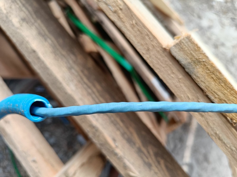

sdk1985 schreef op woensdag 23 augustus 2023 @ 11:29:
Ik heb eigenlijk nog nooit een kabel in een vanuit de bouw aangelegde loze leiding getrokken. Ik zie op internet dat je normaal gesproken een trekveer aan de zwarte trekdraad bevestigd. Is er een reden om niet direct de netwerkkabel aan de zwarte draad te bevestigen en vervolgens die zwarte trekdraad eruit te trekken?
Afbeeldingslocatie: https://tweakers.net/i/IUdngcgI3FL98JnRysBoyNZfESM=/234x176/filters:strip_exif()/f/image/NiwLmqAUplBD0xb0Bd9Mgt0b.png?f=fotoalbum_medium
  • DutchKel
  • Laatst online: 20:39
Dit was de methode die ik ook heb gebruikt waarbij ik dus al 2 keer heb gehad dat het bijna bij het einde te krap zat waardoor ik de draadjes kapot trok. Die zijn ook niet ontworpen om de treklast aan te kunnen.
Don't drive faster than your guardian angel can fly.
