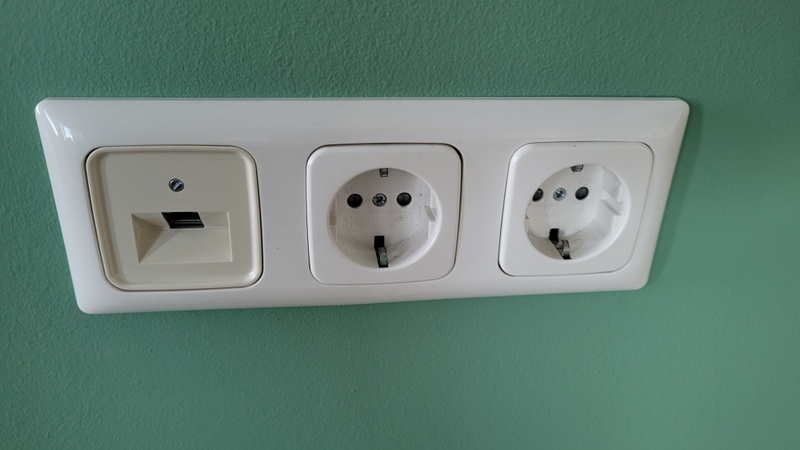

evol schreef op woensdag 23 augustus 2023 @ 15:23:
Maar maakt het nog uit voor de rj45 connectors die ik er op wil knijpen?
Gewoon nooit Rj45 opknijpen.
Vaste bekabeling met stugge aders kun je alleen op Lsa afmonteren dus gewoon op een wcd of patchpanel

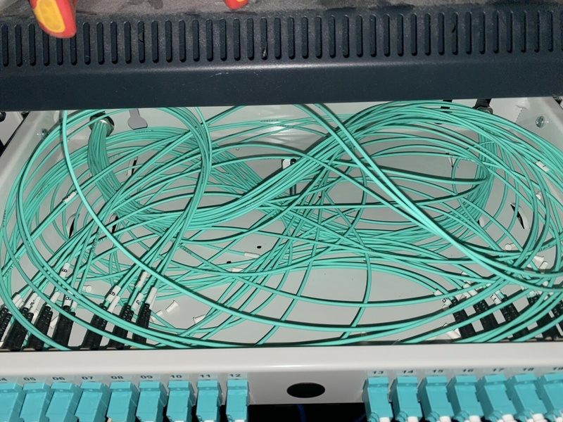

Warom niet gelijk glasvezel trekken.
Hier bezig om de backbone gereed te krijgen (moet volgend jaar afgerond zijn).
ToekomAfbeeldingslocatie: https://tweakers.net/i/VwhIAYtV_ZyROViQODbH-6L5IB8=/800x/filters:strip_icc():strip_exif()/f/image/09KuKrRbf00yG0d2fkO7VvmP.jpg?f=fotoalbum_largestbestendig. Is soepeler en dunner en gaat er dus veel makkelijker doorheen.

John245 schreef op woensdag 23 augustus 2023 @ 20:37:
Toekom[Afbeelding]stbestendig. Is soepeler en dunner en gaat er dus veel makkelijker doorheen.
Wij gaan over tijdje ook ons nieuwe huis verbouwen en wilde ook glasvezel er door trekken .
Welke stekkers gebruik je? lc of sc daar gaat mijn voorkeur naar uit.
De backbone maakt wat uit welke je in rack zet?
Hoe doet je het met poe?
Wij hebben unifi ap (wifi)die nu poe krijgen van de switch
En moet je ook glasvezel lassen? Wide zelf zo’n apparaat kopen dan ,lijkt niet zo moeilijk. Maar is het nodig
Of kan je beter kant en klare glasvezel pachtkabels kopen?

boomer21 schreef op vrijdag 25 augustus 2023 @ 22:03:
Ik heb tussen mijn switches (afstand 45 meter) een prefab OM3 LC duplex kabel (2 kabels van 16 vezels) gelegd (er zijn meerdere bedrijven die dit exact op maat kunnen maken), Het voordeel is dat je er een certificaat bij krijg.Je hoef dus geen lasapparatuur en testappratuur te kopen. Hangt natuurlijk ook van de situatie af en wat je zelf ijn vind.
PoE gaat niet over glasvezel. Maar ik heb geen PoE apparaten die zo'n grote bandbreedte nodig hebben. Als je dat wel die bandbreedte nodig heb zijn daar ook wel oplossingen voor.

Weet iemand hoe ik de bodemplaat los krijg van zo'n rutenback wandcontactdoos. Ik moet de schroef verstellen. Het afdekkapje krijg ik wel los. Nu nog het deel met de printplaat.
  • jadjong
Aan de zijkant met een schroevendraaier wat dingen weg buigen.

Oops
Afbeeldingslocatie: https://tweakers.net/i/SahXEvUMfWGZ2gg2MMci70w_Q2Q=/800x/filters:strip_icc():strip_exif()/f/image/JrmA98M7z0yeerFv9KoE5UE1.jpg?f=fotoalbum_large
Had iemand gevraagd van de hornbach afdek kap mee te nemen. Zit gelukkig nog binnen de 30 dagen.
[ Voor 11% gewijzigd door sdk1985 op 30-08-2023 19:20 ]

sdk1985 schreef op woensdag 30 augustus 2023 @ 19:19:
Oops
Nu de andere 2 nog vervangen dan heb je een mooie kleurencombinatie.

jadjong schreef op woensdag 30 augustus 2023 @ 19:06:
Kwam er met een schroevendraaier niet tussen maar uiteindelijk lukte het om met mijn hand die dingen naar buiten te duwen en dan af te zetten tegen het vaste deel. Maar alsnog bedankt voor de reactie :).

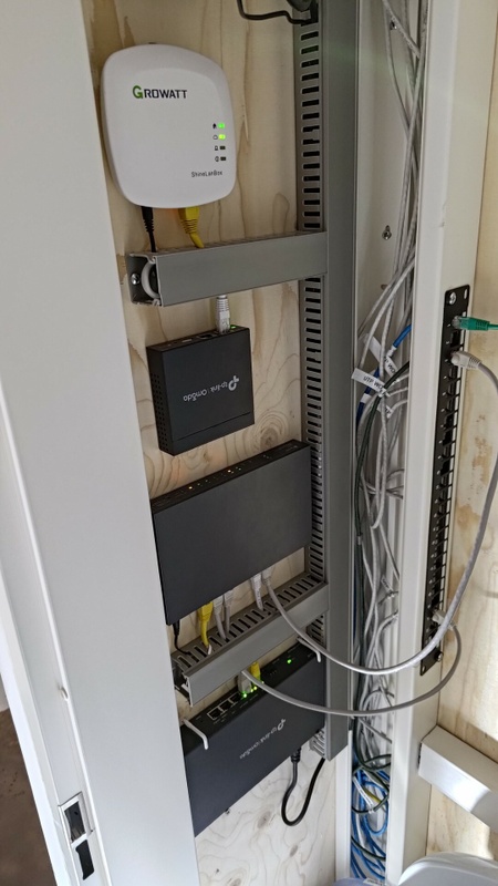

Ondertussen werkt de kabel :Y) . Ben vergeten een foto te maken van de meterkast. Daar heb ik een keystone behuizing gemonteerd. Dit was de eerste keer dat ik het zelf deed dus wel even spannend :X .
[ Voor 6% gewijzigd door sdk1985 op 31-08-2023 00:34 ]

Hoop dit jaar voor de laatste keer mijn kabelrouting te doen. Maar ik vrees dat dit project wordt doorgeschoven naar 2024. In 2024 wil ik namelijk ook serieus gebruik gaan maken van mijn 32 vezels glasvezel backbone.

Even een vraagje. Ik ben net verhuisd en dit huis zijn er naar bijna alle kamers netwerkkabels getrokken. Probleem is alleen dat het niet sneller is dan 100 mbit. Moet ik nu die kabels er weer uittrekken en vervangen, of is er nog een manier om het minimaal 1 gbit te maken?

Zijn het geen telefoonkabels? :X. Hoeveel aders zitten er in? 8 (4 paren van 2) of maar 4 (2 paren van 2)? Als het 4 aders zijn is het in ieder geval te weinig (/100Mbit/s dus het maximaal haalbare).

Het zijn wel 4 paren gelukkig. Wat kan anders er voor zorgen dat een kabel slechts 100 mbit aankan ipv 1 gbit?
Ik geloof dat het wel CAT5 is, maar die kon toch ook 1 gbit aan?

cat5 heeft volgens mij maar 4 aders. Waarschijnlijker is dan dat het cat5e is. Maar beantwoord ook even de vragen van @jurroen. Hoe test je? Hoe zijn de kabels gemonteerd (stekkers er op geknepen, of op een WCD / keystone / patchpaneel, etc)? Kun je achterhalen of het stugge (massieve ader) of soepele (allemaal dunne draadjes die ader vormen) kabel is?

Is de switch waar deze kabels op zijn ingepatched wel een Gb switch?

Dit inderdaad. Of een computer met een 100 Mbps nic.

Grote kans dat ze verkeerd afgewerkt (gemonteerd) zijn, als het 8 aders zijn. De juiste kleur op de juiste pin. Pas de 568b pinvolgorde toe aan beide kanten, en waarschijnlijk heb je dan gelijk een 1Gig linkspeed.
Korte uitleg: de kabel bestaat weliswaar uit 8 aders, maar die zijn weer gecombineerd in 4 aderparen. Over de hele verbinding moeten die 4 aderparen wel gehandhaafd blijven, anders haal je de snelheid niet, en kan je dus op 100mbit blijven hangen.
Een aderpaar samen vormt ook de electrische verbinding tussen de ene en de andere kant, en dat heb je dus 4 keer. Ofwel genoeg kans om een fout te maken bij het afmonteren als je dit principe niet consequent volgt over de gehele verbinding.

CAT5e is voor 1 Gbit, CAT5 niet.
(Mijn gok ligt ook bij verkeerde montage, waardoor (enkele) aderparen niet meer als paar gebruikt (kunnen) worden.)

Bij dezen mijn toevoeging voor de meterkast.
Wellicht komt de opzet bekend voor want het is een schameteloze kopie van Xander :X
Xander schreef op dinsdag 3 september 2019 @ 16:51:
Misschien kan iemand er nog wat inspiratie uit opdoen. Opmerkingen zijn natuurlijk ook welkom. :)
@Xander Waarvoor dank.
Setup Meterkast:
Materialen:
- 2x 4punts ABB contactdoos
- kabelgoot grijs
- kabelgoot wit
- plank voor waterontharder
Netwerk hardware
- TPLINK Omada 200 controller
- TPLINK Omada router
- TPLINK Switch PoE
- GroWatt
- 24 ports patch panel
- KPN router (helaas nog nodig ivm iTV, zover ik begrijp kan dat nog niet met enkel de TP link router)
Waterontharder
Aqmos CM40
Foto's
Afbeeldingslocatie: https://tweakers.net/i/itM3x3QnAjGl_gxcqBfxodZY1Dc=/x800/filters:strip_icc():strip_exif()/f/image/zAiUf5YofB56FazSvoeg81aS.jpg?f=fotoalbum_large
Afbeeldingslocatie: https://tweakers.net/i/vDm7OGb1nj9QYpZCLOJd69ozad4=/x800/filters:strip_icc():strip_exif()/f/image/SEvweneYuw37kipKSdeaOt5f.jpg?f=fotoalbum_large
Afbeeldingslocatie: https://tweakers.net/i/TCr4sFrJYIc9jWFiX9Bah8zcsQ0=/x800/filters:strip_icc():strip_exif()/f/image/Cq254CeUZ2gZtLwk6AAIuU8y.jpg?f=fotoalbum_large

Ziet er keurig uit @Oliesjeik1 ! Hulde. Hoe heb je de 24 ports patch panel zo netjes in de kabelgoot gemonteerd?

Thanks!
Patchpanel heb ik afgetekend op de kabelgoot en vervolgens daar de slijptol ingezet 8)

Waar is die grijze kabelgoot te koop?
  • RobbyTown
RobbyTown
Godlike
MarkyB schreef op zaterdag 9 september 2023 @ 07:39:
ATTEMA Bedradingskanaal
Oa bij elektramat

Beetje off-topic maar ik heb mij al zo vaak vreselijk bezeerd aan deze pokke dingen. Ik heb ze ook overal in mijn huis.
Die plaatjes zitten los geklikt in op het frame, en als je lichtknop op dezelfde hoogte, aan de andere kant van de deur zit, dan kan je zomaar met je vinger daar per ongeluk in belanden en je lekker open snijden.
Afbeeldingslocatie: https://tweakers.net/i/OnFtFV8Qtptp8q5mH4YuGYCjh08=/full-fit-in/4000x4000/filters:no_upscale():fill(white):strip_exif()/f/image/ABgrUr3tki2DRJtFD53VudGc.png?f=user_large
Die kast ziet er wel erg mooi uit zo :)
