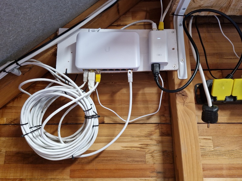

Heb nog wel ergens een oude foto:
Members only:
Heb zelf enkel laag verkeer op de UDMP aangesloten (Philips Hue bridge en Somfy Tahoma). Rest zit op de 24 poort switch:

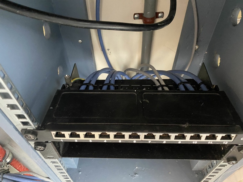

  • CheshireCat
  • Laatst online: 08-09 17:55
*Blijkbaar heb ik m'n vorige post niet 'verzonden'*
Ik heb een kleine update.
Heb de zoektocht naar een kwalitatief patchpannel opgegeven en gewoon voor de DeLOCK 8poorts CAT6a patchpannel gegaan. Waarom DeLOCK? Omdat ik deze kon verkrijgen bij Megekko en de service is daar wel ok. Waarom CAt6a? Omdat het idee me aansprak, het was geen rationele keuze ;).
Best goed, eerste keer dat ik LSA+ gebruik met een dogger tool. Wat een zaligheid!
Gedaan met prielen met RJ45 connectoren!
UDM SE geeft op elke aangesloten paar GbE full duplex aan, zal de lijnen onderling nog eens moeten testen met een speedtest om zeker te zijn.
Aanrader!

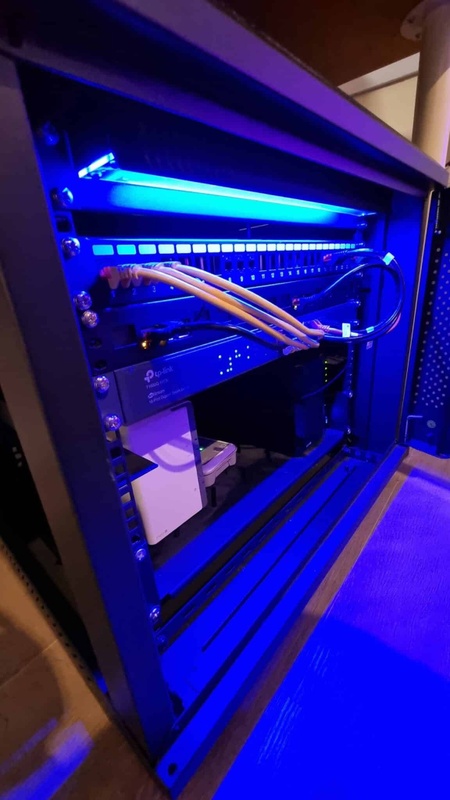

Mijn raspberry pi's maar eens mooi in een 19 inch rack gehangen in de serverkast op mijn thuisbureau. Toch wat netter dan los in de kast.
Nu hangen ze tussen patchpaneel en switch.
Afbeeldingslocatie: https://tweakers.net/i/7SQLZI9dWsDs1Gorv-QQbGDS59w=/800x/filters:strip_icc():strip_exif()/f/image/2lj2OoOn6Mini5dKk07WI19P.jpg?f=fotoalbum_large
Afbeeldingslocatie: https://tweakers.net/i/8LjoOgjIA01X4i6zHPBVTBA-csQ=/800x/filters:strip_icc():strip_exif()/f/image/unWZhRNAOFQx1W7mrGp1Wlv2.jpg?f=fotoalbum_large
Afbeeldingslocatie: https://tweakers.net/i/p2-9_1BAoST2sqERS-_oEOxEmPs=/x800/filters:strip_icc():strip_exif()/f/image/vN2LR4PndOcSCNrNNwOzlwRc.jpg?f=fotoalbum_large
  • RobbyTown
RobbyTown
Godlike
@Dailybits paneel zelf 3d gemaakt? wat doen je pi's?
Ow ja waar heb je die gave blauwe led bar vandaan / welke is dat?

RobbyTown schreef op zondag 8 januari 2023 @ 10:18:
Ik heb er een blogpost over, maar ga hier niet spammen:
- pi's draaien home assistant en sinds deze vakantie een ads-b flighttracker
- rack komt van myelectronics.nl (3d printer staat op plan voor komende maanden 😅)
- 1 of andere server 1u multicolor led bar. op amazon kan je er verschillende vinden. Wel geen remote aansturing, dus ik moet eens slimme stekker ertussen zetten.

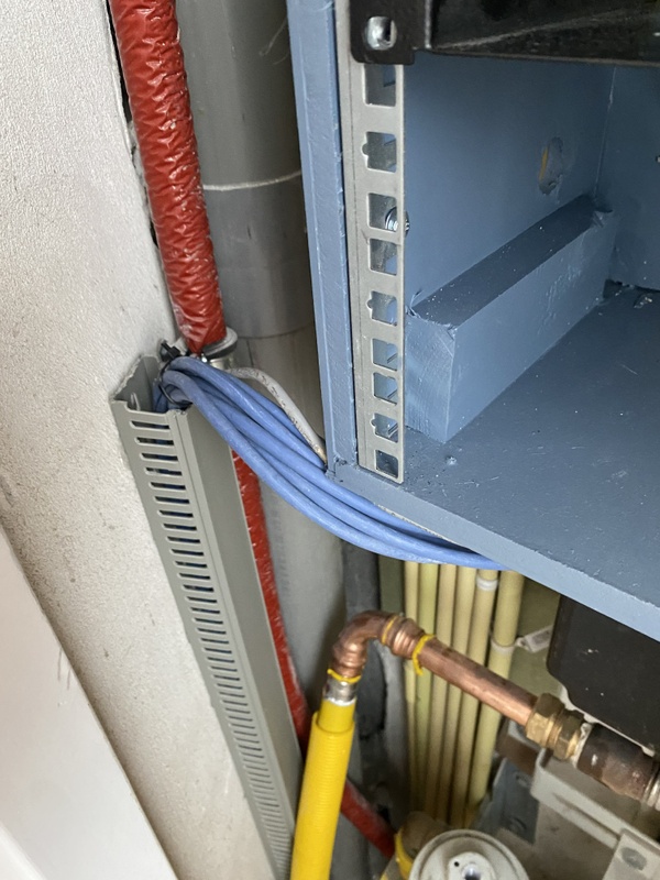

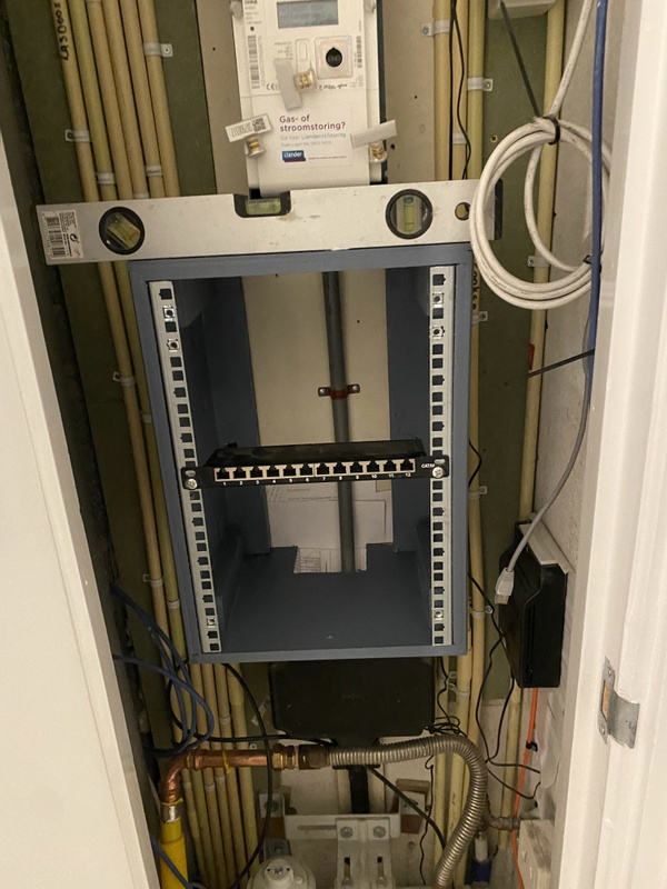

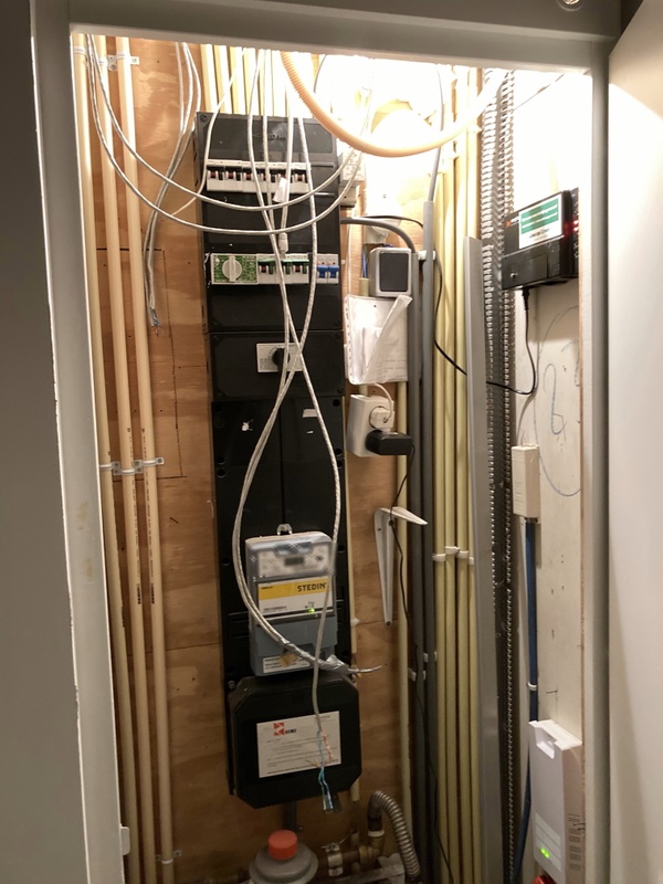

Lange tijd genoten van dit topic.
Nu tijd voor mijn bijdrage.
Huis uit 1996 wat we een paar jaar geleden betrokken hebben. Best wel smalle en ondiepe meterkast.
Fase 1: doortrekken kabels naar meterkast via buizen met coax en lege buizen die er al zaten (pfiew)
Afbeeldingslocatie: https://tweakers.net/i/1LO_Wu7q1CVTaA3tK7zWn_bkYUA=/x800/filters:strip_icc():strip_exif()/f/image/85VFd3nxiNhc4gNRhYdtoSn6.jpg?f=fotoalbum_large
Tijdens plaatsen apparatuur, rechts bovenin een plankje met een nas.
Afbeeldingslocatie: https://tweakers.net/i/ym9fvEw7Megaf5A9jSqiC33NLmc=/x800/filters:strip_icc():strip_exif()/f/image/iutjWZqjG7zt9pWr9YbxsroI.jpg?f=fotoalbum_large
Wat netter:
Afbeeldingslocatie: https://tweakers.net/i/QD35EL--dJ3ZWk-z9VbJwMsKcRA=/x800/filters:strip_icc():strip_exif()/f/image/BHCoWjZYam0KQ0S4HQZ8L5vt.jpg?f=fotoalbum_large

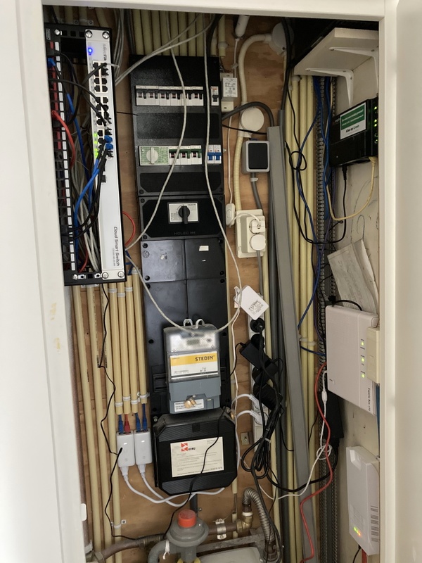

EAP 230's op de begane grond en op zolder. Op de begane grond had ik de mazzel dat de coax tv aansluiting een aparte wcd had. De 230's zijn geen krachtige apparaten maar heerlijk klein. Wifi is hier voornamelijk voor de telefoons.
Afbeeldingslocatie: https://tweakers.net/i/KKvy4PCrCRndx_Bgh7I8MkxAadk=/x800/filters:strip_icc():strip_exif()/f/image/FHUSrqTJXmtZowhbUvG8rgKe.jpg?f=fotoalbum_large
Dit functioneerde een tijd prima. Wel kwam er een DS920+ en een NUC bij die niet in de meterkast pasten. Dus ergens kriebelde het wel om de boel nogmaals aan te pakken maar had geen idee hoe.
Tot we in de garage een kast plaatsten tegen de zijkant van de meterkast aan:
Afbeeldingslocatie: https://tweakers.net/i/en5JjNoRkJtdb3SFQC202gsFHHY=/x800/filters:strip_icc():strip_exif()/f/image/cbEZD9c8pK7Jx0lVE5GrLgxn.jpg?f=fotoalbum_large
Daar moet toch een patch kastje op kunnen? Maar die zijn dieper toch?
Nee dus:
Afbeeldingslocatie: https://tweakers.net/i/oVgk5oFKCU8EdX2BS0sx39PAfJ8=/x800/filters:strip_icc():strip_exif()/f/image/fMirGZNkFNcLAkc2fNFLZgXZ.jpg?f=fotoalbum_large
Deze heb je in 30 cm en zelfs in 15 cm diep.
Direct de zaag erin voor de kabeldoorvoer vanuit de muur.
Afbeeldingslocatie: https://tweakers.net/i/ILEr7FxH3h1WVjkfghRH1dHypyo=/x800/filters:strip_icc():strip_exif()/f/image/zKzZChpU4mf3cB66xR0ryTlN.jpg?f=fotoalbum_large
En hop wat past dat:
Afbeeldingslocatie: https://tweakers.net/i/YBU3oTKvZeVVuNrvzB_we32fzik=/x800/filters:strip_icc():strip_exif()/f/image/GbZahhvHjQN4mozSJEkstk3u.jpg?f=fotoalbum_large
Prutsen maar. Toch wel weinig ruimte in het kastje:
Afbeeldingslocatie: https://tweakers.net/i/me4QOxp7YVwEyxTj3mupcdiZoIM=/x800/filters:strip_icc():strip_exif()/f/image/Ka1PGU2Dz80uUyD8YBqqTNHg.jpg?f=fotoalbum_large
Alles erin, onder het onderste legbord alle voedingen en de POE's. Rechts een Zigbee bridge.
Afbeeldingslocatie: https://tweakers.net/i/ffSyPg20g4x3RZ8NptoJ1pv36Cw=/800x/filters:strip_icc():strip_exif()/f/image/7a6L9tHYwVEgQQMq4q9zvPHj.jpg?f=fotoalbum_large
Eindresultaat nadat de kabeltjes van FS.com binnen waren:
Afbeeldingslocatie: https://tweakers.net/i/rhvV-Zm42os-6_3L08vwEQqdnf4=/800x/filters:strip_icc():strip_exif()/f/image/P1sCO84YCwUQ7zvELQKysYdW.jpg?f=fotoalbum_large
Meterkast weer netjes:
Afbeeldingslocatie: https://tweakers.net/i/neEsWAOozMGQuHztDI---T8j8vE=/x800/filters:strip_icc():strip_exif()/f/image/d8iY4xhk2Dx9O5sZja78d2q7.jpg?f=fotoalbum_large

Ziet heel mooie uit. Zijn de keystones van Fs.com?
https://www.fs.com/de-en/products/144797.html
  • m.eddy
  • Laatst online: 11:08
Nou het is een mix, aan de linkerzijde normale Utp keystones voor de netwerkkabels uit het huis. Die zijn van Ali. Aan de rechterkant female to female keystones voor de apparatuur in de kast zelf, die zijn van fs.com evenals de fiber keystone.
https://www.fs.com/de-en/products/13660.html
https://www.fs.com/de-en/products/143334.html

Al een hele tijd volg ik het topic omdat mijn meterkast één groot drama was.
Nu de verbouwing bijna achter de rug is gelijk de meterkast maar aangepakt.
Zelf een kastje op maat gemaakt en alle kabels netjes weggewerkt.
Ben nog niet helemaal klaar, maar de rest volgt nog!

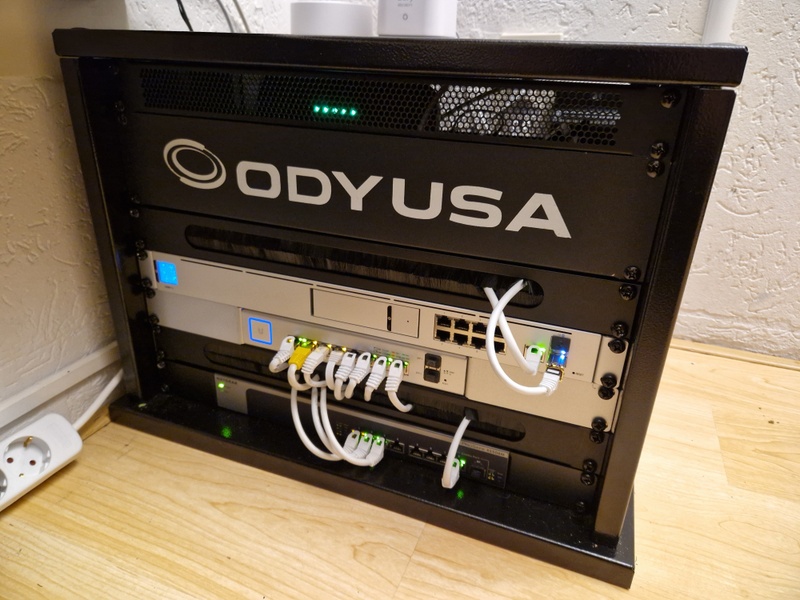

  • Flans
  • Laatst online: 09:19
Bij een nieuw huis heb je de kans om het in 1 keer (zo) goed (mogelijk) te doen. Dus dat heb ik geprobeerd. In meterkast gebeurt niet zo gek veel behalve dat de glasvezel daar zit.
Het netwerk bestaat uit een 10Gbit backbone van de meterkast naar het kantoor en de server kast beneden in de kelder. De rest van de aansluitingen zijn 1Gbit overal door het huis.
Afbeeldingslocatie: https://tweakers.net/i/94s573g_466-V8gMg1AMwtZD3iw=/800x/filters:strip_icc():strip_exif()/f/image/HcupJX8aYsOFIkGsASe2nNMH.jpg?f=fotoalbum_large
Niet de meeste mooie meterkast, hij is onderhand toonbaar genoeg dat ik hem hier wel durf te delen. Het plankje rechtsboven moet ik nog ff wit schilderen en verder afwerken. Dat zit er zo omdat achter het plankje een zigbee schakelaar voor het zonnescherm zit. Ook heb ik de P1 meter op deze manier wat kunnen fatsoeneren.
Afbeeldingslocatie: https://tweakers.net/i/nkVFFSmmVfWYIwPOcQsBPTHGzA4=/x800/filters:strip_icc():strip_exif()/f/image/y1DvvFIct6N2eyheXMFfZXrD.jpg?f=fotoalbum_large
Ik ben gegaan voor een kast bovenop de meterkast met daarin:Afbeeldingslocatie: https://tweakers.net/i/J4E0J9lzkSt0r_lhzpYBtLR4stc=/800x/filters:strip_icc():strip_exif()/f/image/1yHcopI4NVd0Mcvnu5eqMMzh.jpg?f=fotoalbum_large
Beneden in de kelder een wat grote kast met daarin:Afbeeldingslocatie: https://tweakers.net/i/8e2JmP5gT2cVyGWkQg-m0Nyh5m8=/800x/filters:strip_icc():strip_exif()/f/image/deyNHJWFSKivpYCWrrDhZUyy.jpg?f=fotoalbum_large
Afbeeldingslocatie: https://tweakers.net/i/nh5ZRXfkcX-3tLPZeWfnwAKZxGc=/800x/filters:strip_icc():strip_exif()/f/image/YTKWAlgHWmJ1e5U3CkhExbX6.jpg?f=fotoalbum_large

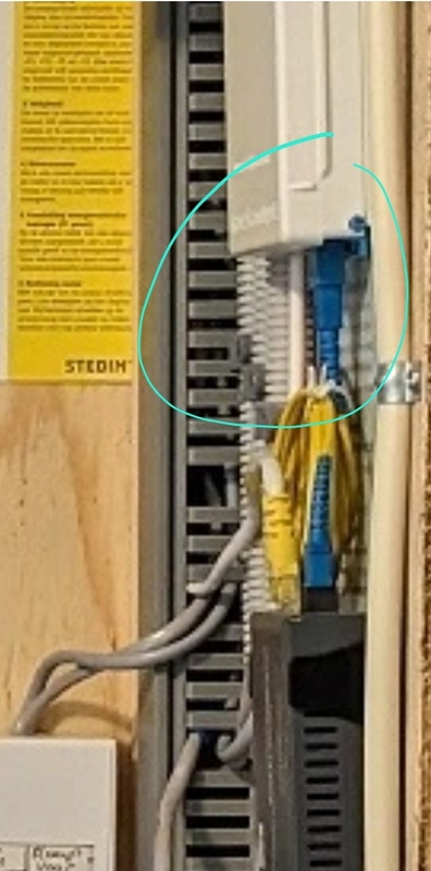

@HikariMisako
Het glas kabeltje wat nu is aangesloten op de ftu is de verkeerde. Je pc(blauw) moet een apc(groen) zijn.
Nu heb je een hogere demping en kans dat de kop beschadigd.

Afbeeldingslocatie: https://tweakers.net/i/ZwwiCkMBd7swY_LDzn6QZRq3w5w=/full-fit-in/4920x3264/filters:max_bytes(3145728):no_upscale():strip_icc():fill(white):strip_exif()/f/image/0NtxavIeIkNczsKdBDArEVha.jpg?f=user_large
