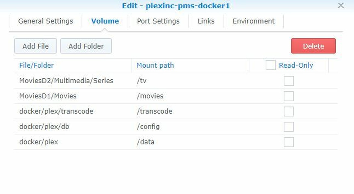

Heb de gok ook maar genomen en Plex geinstalleerd in Docker door het gebruik van deze Klik
Ik worstel alleen met de locatie van mijn films.
Deze staan onder andere op /volume1/MoviesD1/Movies
Is dit ook het path wat ik moet gebruiken bij het aanmaken van deze bibliotheek of moet ik tov de referentie van de dock lokatie benoemen. Indien het laatste, geen idee hoe... :?

@Mystikal volgens mij moet het zo:
File/Folder:
Mount path wordt dan:
/movies
Hier staat het ook uitgelegd: https://hub.docker.com/r/linuxserver/plex
Je kunt later altijd extra volumes maken.
Doe je het met docker compose dan zie je dit ook terug:
volumes:
- /path/to/library:/config
- /path/to/tvseries:/tv
- /path/to/movies:/movies
In jouw geval: /volume1/MoviesD1/Movies:/movies

Bedankt voor je uitgebreide uitleg, maar ik snap totaal niet wat ik nu waar moet veranderen... :X
Basement Bios ---- Exo-S
  • Binnetie
  • Laatst online: 12-06 11:00
Mystikal schreef op donderdag 22 december 2022 @ 12:12:
Op de locatie van je screenshot pas je dat aan (in de instellingen van je docker container).

Binnetie schreef op donderdag 22 december 2022 @ 12:22:
Op deze manier?

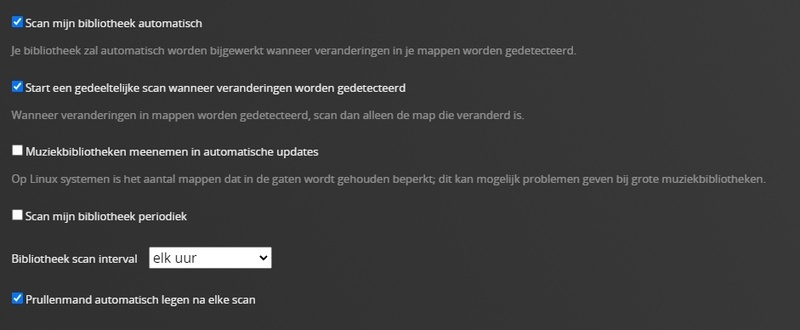

Binnetie schreef op dinsdag 20 december 2022 @ 14:43:
Ik heb al een tijdje een hardnekkig probleempje met Plex en het herkennen van nieuwe content.
De namen voldoen allemaal aan hoe Plex het graag heeft, dit wordt door Sonarr en Radarr geregeld. Voor series is dat: naamserie SXXEXX naamepisode.mkv voor films is dat: naamfilm (jaartal).mkv
Met series gaat het wel goed voor zover ik me kan herinneren.
Maar met films niet. Ik kreeg van Pushbullit een notificatie dat er een nieuwe film is binnengehaald. Kijk ik in de bestemminsfolder dan staat deze erin, samen met een srt voor de ondertiteling. Maar toch ziet Plex hem niet.
Als ik de bestanden in de map verplaats naar een andere map en weer terug verplaats, dan gebeurd er ook niks.
Verplaats ik de bestanden naar een andere map en vervolgens kopieer ik ze weer terug naar de bestemmmingsmap, dan ziet Plex ineens wel een nieuwe film.
Soms gaat het wel goed.
Het valt me nu vooral op met grote bestanden, zoals een 4K film. Het lijkt me geen rechten probleem, want dan zou Plex de bestanden ook niet moeten zien als ik ze zelf naar de map kopieer?
Zojuist even gekeken, maar wederom ziet Plex de film niet, terwijl die wel in de juiste map staat.
Synology Package vs Docker maakt voor mij dus geen verschil. Toch een foutje van Plex? Kon op de forums van Plex ook niet echt iets vinden 🤔
Anyone?

Keiran schreef op donderdag 22 december 2022 @ 15:34:
Anyone?
Vreemd. Ik weet wel dat ze in de fora vaak vragen om een debug log, maar als Plex niets ziet zal hij dat denk ik ook niet loggen.
Ik had toevallig gisteren 3 films en 2 ervan gingen goed en de derde weer niet. Bijzondere is wel dat Bazarr er ondertiteling bij gezet heeft, dus die ziet hem wel.

Mystikal schreef op donderdag 22 december 2022 @ 12:28:
Op deze manier?
Blijkbaar niet, want dit pakt Docker niet.
Nee, @Binnetie zei het goed:
File/Folder:
/movies
Lees het nog eens goed, bekijk je screenshot, en kijk wat er niet klopt... ;)

Binnetie schreef op donderdag 22 december 2022 @ 16:13:
Ja, dat gebeurt hier inderdaad ook. Misschien nog even wat settings langslopen en nog een paar tests uitvoeren. Laat over een paar dagen nog wat weten.
EDIT:
Onderstaande settings stonden blijkbaar uit. Wellicht iets na de laatste update? Misschien is dit bij jou, @Binnetie , ook veranderd, maar dan nog steeds raar dat Plex soms wel en soms niet iets terug vindt.
Afbeeldingslocatie: https://tweakers.net/i/DEbuRv1rHC-4gy7Wsk_BtDH5r9c=/800x/filters:strip_icc():strip_exif()/f/image/vkrOWR4xHdpSrwV4OyzPR5YL.jpg?f=fotoalbum_large

Keiran schreef op donderdag 22 december 2022 @ 16:56:
EDIT:
Die staan bij mij ook aan, heb ik toevallig een paar dagen geleden gecontroleerd. Ik heb zelf de optie 'Scan mijn bibliotheek periodiek' aangezet dat hij elk uur scant. Maar helpt ook niks.
EDIT:
Kan zijn dat je een verkeerde match hebt. Dan die match opzieken en eventueel handmatig de match zoeken. Ikzelf gebruik over het algemeen de release naming als filenames en heb eigenlijk nooit last van mismatches.
Op deze manier?
De file/folder is lokaal, mount is ín de container. ;) En dan hoop ik voor je dat de transcode folder een RAM drive is. :)

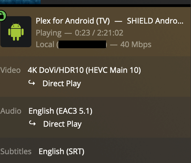

Hopenlijk kan iemand mij hier mee helpen:
Situatie: Ik heb de nieuwe Google TV 4K Chromecast en stream hiermee vanaf een Intel NUC NUC8i3BEH films naar mijn 4K TV in de slaapkamer. De wifi verbinding is perfect er staat zo goed als naar de TV een Deco M4 die bekabeld is aangesloten en dus volle snelheid kan bieden. De afgelopen dagen heb ik steeds stukjes van deze film gezien: Where the Crawdads Sing 2022 HDR 2160p waarbij laten we zeggen om de minuut of 5 het beeld even een beetje schokkerig gaat. In sommige scenes niet heel erg storend, maar af en toe in mooie shots o.i.d. net wel te veel aanwezig.
Iemand enig idee waar ik moet zoeken om erachter te komen wat de bottleneck is? Ik heb wel een tijd plex pass gehad, maar op dit moment niet, zou hardware versnelling en 4K support dit probleem mogelijk verhelpen? Of is wellicht de Chromecast of NUC niet kundig genoeg om dit soepel af te spelen.
Alle tips zijn welkom!

SirMemeAlot schreef op zaterdag 24 december 2022 @ 11:33:
Als Plex aan direct stream doet dan hoeft Plex niets te transcoden. Dat kun je controleren via Plex Dash app of in de browser. Dan zou je verwachten dat het in de datasnelheid zit, dat het een scene is met een hoge bitrate is. Welke release heb je van de film? Dan kan ik eens testen.
En als je hem via een laptop aangesloten op de TV afspeelt, ervaar je het dan ook? De hardware versnelling zou niets uit moeten maken als Plex niets hoeft te doen en hem via direct stream aanbiedt.

Binnetie schreef op zaterdag 24 december 2022 @ 12:45:
Het gaat om deze: WEB H265-SLOT
Het is inderdaad direct stream. Bedoel je met data snelheid de doorvoer snelheid van mijn netwerk? Want die moet het makkelijk trekken, op mijn Ipad/telefoon haal ik 350Mbit+ m'n draadloze netwerk.
Video: 3840 x 1600 - 23.976 FPS - 24.6 Mb/s

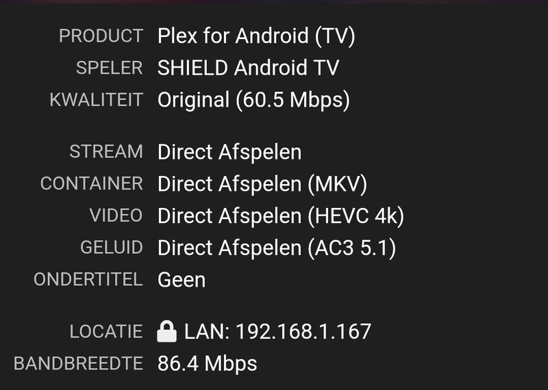

SirMemeAlot schreef op zaterdag 24 december 2022 @ 13:08:
Peak bitrate is in sommige gevallen belangerijker dan AVG bitrate

CH4OS schreef op vrijdag 23 december 2022 @ 01:35:
Okay, volgens mij dus zo:
Afbeeldingslocatie: https://tweakers.net/i/h03ATDvj8UpIAs7KhF2Ap0BGrVA=/full-fit-in/4920x3264/filters:max_bytes(3145728):no_upscale():strip_icc():fill(white):strip_exif()/f/image/pQHwcjjQ3RrC835Iz5rMF84i.jpg?f=user_large
Echter Plex vindt nu nog steeds geen film.

Mystikal schreef op maandag 26 december 2022 @ 10:01:
De library voor films heb je /movies als map geselecteerd? Als dat zo is, is er wat met de agents.

CH4OS schreef op maandag 26 december 2022 @ 10:21:
Wat bedoel je met mono?

ppeterr schreef op maandag 26 december 2022 @ 10:30:
Dat ziet er anders uit dan hier :) Anyway dat zijn niet gebruikers rechten vermoed ik.
Ik ben inmiddels verder. Ik moest in plex zelf de map movies toevoegen en tv series.
Nu nog even mijn ander 3 locaties voor films toevoegen.

Mystikal schreef op maandag 26 december 2022 @ 11:09:
Dit is wat ik bedoelde. Momo was een tikfout, moest de mono tag zijn. ;)

Ik was zojuist een 4k HDR file aan het kijken via plex op mijn Nvidia shield en deze stotterde eventjes. Toen ik in de server interface keek op het dashboard zag ik de file die aan het spelen was met alle details en daarbij local (IP) en dan 40mbps. Is dat de snelheid van de verbinding? En is dig dan wel goed of is dit te 'sloom'? Alles loopt via een gigabyte bekabelde lan verbinding
Afbeeldingslocatie: https://tweakers.net/i/Aj4BqW5vDO05zrUIIudrtQ90uek=/full-fit-in/4000x4000/filters:no_upscale():fill(white):strip_exif()/f/image/rPkWBHHywmNG5gaRcEHoAORf.png?f=user_large

clonedonkey schreef op donderdag 19 januari 2023 @ 21:55:
Direct play is wat je wil zien, geen transcoderen en dus rechtstreeks afspelen. 40Mbit is prima voor een dergelijke file, je zou imo geen schokken moeten hebben... komt het vaak voor? Ik heb zelfs op wifi geen problemen met 4K HDR files. Btw, waarom zou je in godsnaam je interne IP censureren? :+
Afbeeldingslocatie: https://tweakers.net/i/4SxEhCqfKGlvFIcbTMJXAggm_Dc=/800x/filters:strip_icc():strip_exif()/f/image/w2lnAlWaH5a5fEJAHMnNekzC.jpg?f=fotoalbum_large

clonedonkey schreef op donderdag 19 januari 2023 @ 22:42:
Ik heb eigenlijk altijd Kodi gebruikt en ben pas net gewitched naar Plex dus moet nog even een tijdje aanzien of het vaker voorkomt maar had het niet verwacht dus dacht daarom dat ik misschien ergens iets verkeerd had staan. Waar kan je die extra details zien in je screenshot? (Haha zat niet op te letten, dacht dat het extern ip was vandaar :) )
Oh, dit is een screenshot van Tautulli! Hiermee kun je je kijkgeschiedenis opslaan en inzichtelijk maken.
