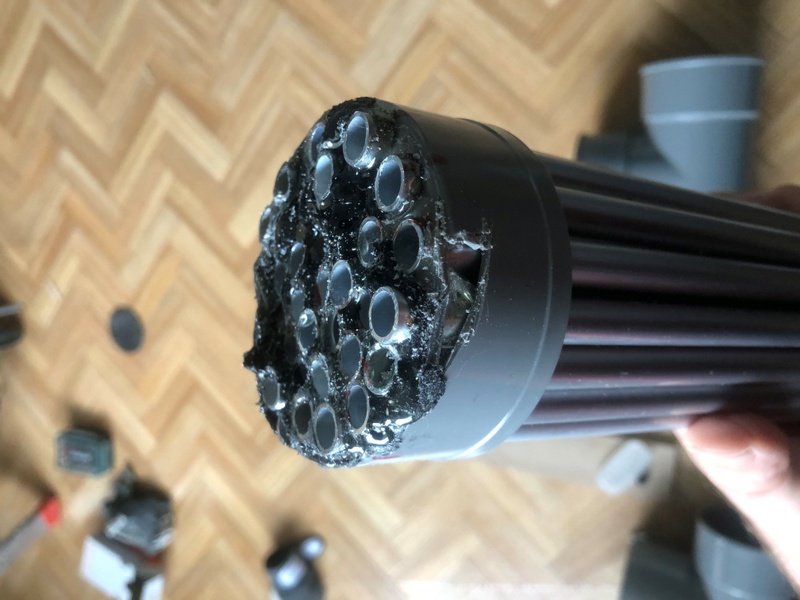

Versie 1 is klaar (niet mooi, en ook nog niet helemaal operationeel):
Principe: Afbeeldingslocatie: https://tweakers.net/i/maoDcYKuc9QKn-SBbl3ZThWOsyU=/800x/filters:strip_exif()/f/image/S79kKq1UX2FZSzw4Qoxqwfd2.png?f=fotoalbum_large
Afbeeldingslocatie: https://tweakers.net/i/WmqDqAzy8Udc82yvw80bIWgt02E=/800x/filters:strip_icc():strip_exif()/f/image/wMBXbnt5O1jV3L46RVeGY35s.jpg?f=fotoalbum_large
Klein drainage "gaatje": zo kan condensvocht via de luchtinlaat er makkelijk uit.
Afbeeldingslocatie: https://tweakers.net/i/px5mW5hZd3vuT51FGMBKfP3b104=/800x/filters:strip_icc():strip_exif()/f/image/8lWRlVvcJQqrhMkjQ8eZiBAD.jpg?f=fotoalbum_large

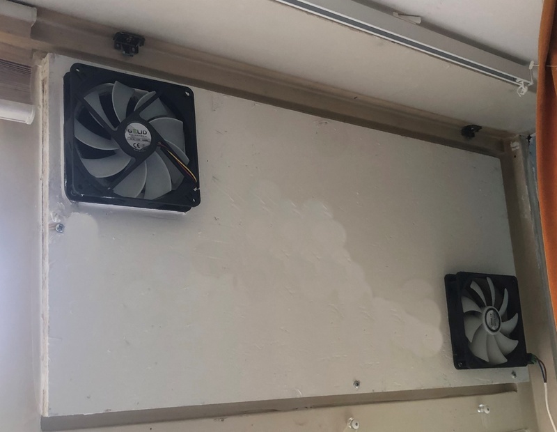

En de locatie waar die ingebouwd zit:
Afbeeldingslocatie: https://tweakers.net/i/soqsYSBPDhk5dIdGPw27P1ijZbg=/800x/filters:strip_icc():strip_exif()/f/image/oz5qYgbc2G5A2eXgNe3Hcpgl.jpg?f=fotoalbum_large
Afbeeldingslocatie: https://tweakers.net/i/qO990yNTzbxgZ7dcRY7ZwNdnXRc=/800x/filters:strip_icc():strip_exif()/f/image/t7q9f7o0NLQCv8Fcxjc8TQYg.jpg?f=fotoalbum_large
Ik had nog een paar 120mm arctic PC fan's liggen - maar die hebben te weinig druk om een deuk in het figuurlijke paktje boter te slaan.
Dus daar moet ik nog iets op verzinnen.
Heb hier nog een Cata X-Mart WC-ventilator liggen, alleen is die me te luid. Heb van de oosterse vrienden een 220v AC-regulator besteld (link), kijken of ik 'm zo kan bijstellen.
Dan rest de vraag: op zowel aan- als afvoer een ventilator, of is het voldoende om alleen een van de twee actief te sturen om via overdruk/onderdruk de luchtstroom op gang te brengen?

@RzrBck jouw T-stukken zitten anders, hoe houd je de luchtstromen gescheiden?
