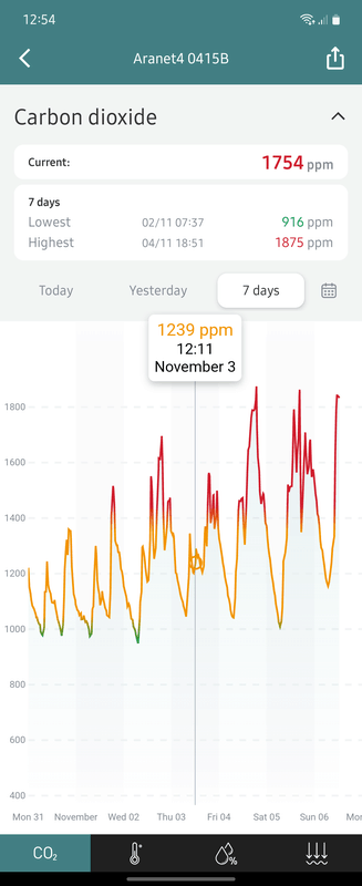

Terug naar CO2: in mijn woonkamer van ca 150m3 inhoud loopt de CO2 waarde met 2 personen en 1 hond aan het einde van de avond op naar rond de 1000ppm als ik de Climarad Ventura op (de handmatige) stand 2 heb staan. Daarbij staat de passieve ventilatie dicht en is de deur naar de aangrenzende ruimte ook dicht.
Vandaar mijn indruk dat er toch echt wel de nodige natuurlijke ventilatie moet zijn als bij jou de CO2 waarde na een aantal uren met 2 mensen niet boven de 1000ppm komt. Ik ga er gemakshalve vanuit dat zowel jouw als mijn CO2 meter een betrouwbare waarde aangeven. :)

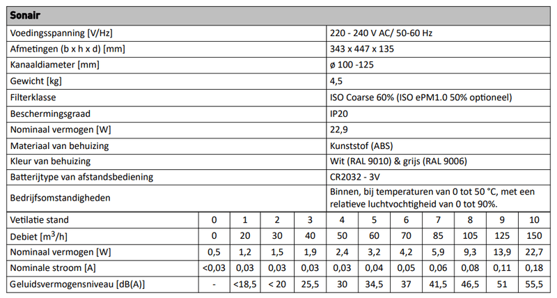

De meeste enkelpijps decentrale wtw units gaan tot max ca 60m3/h. Dus dat zou betekenen dat 1 zo’n unit bij de aanwezigheid van 2 personen al op de max moet draaien met bijhorend geluidsniveau.
Neem je een Climarad Sensa die max 125m3/h doet, dan zou die met 2 personen op ca 50% moeten draaien of op bijna 100% met 4 personen.
De Climarad Ventura, als ander voorbeeld, heeft een max debiet van 250m3/h, en komt qua debiet in de buurt van een kleine centrale wtw unit. Maar moet dit debiet wel uitblazen uit 1, weliswaar groot, “ventiel” met bijhorende luchtsnelheden. Ik heb het sterke vermoeden dat dit misschien wel de grootste reden is dat decentrale units op een relatief hoger debiet meer geluid maken dan een centraal systeem.
Daarom denk ik dat het goed is om van te voren goed na te denken wat je wilt bereiken qua ventilatie en hoe kritisch je bent op het geluidsniveau.

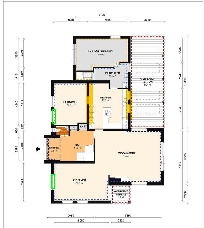

Er zit hier geen deur tussen de keuken en de woonkamer, en de woonkamer bestaat soort van uit 2 delen. Dat maakt het moeilijker denk ik.
Geluid vind ik moeilijk. dat zou je moeten horen. Kids maken meer herrie :), maar tijdens visite of film kijken of rustig lezen wil je het natuurlijk op de achtergrond hebben.
Het installeren ziet er niet moeilijk uit verder. 2 gaten naar buiten. Alleen stroom op dat punt krijgen is wat lastiger.

Plattegrond heb ik idd. Maar van voor de verbouwing. De gele lijn geeft aan een doorgebroken muur, is dus 1 grote keukenruimte geworden. De woonkamer kan je zien dat dit twee delen zijn. Enige ruimte is onder het raam in het tv zitkamer gedeelte (zie groene markering)
Afbeeldingslocatie: https://tweakers.net/i/GpsP33EQjAWOC1fnnUFdcAZiJmU=/x800/filters:strip_icc():strip_exif()/f/image/jeA24B6cX0TOFbb7kYRs3Qoo.jpg?f=fotoalbum_large
edit: welke Ventura zou ik moeten hebben? Ik zie dat deze Verticaal zijn en niet Horizontaal?

Fijn zo veel ruimte @water_escape!
Op de gele groene plekken hangen de (potentiële) units mooi uit elkaar. Lijkt mij prima.
Je wilt ze dus onder de ramen plaatsen?
Op de Climarad website kun je de installatiehandleidingen en prijslijst downloaden. Op basis van mijn eerder offertes denk ik dat je bij volledige uitbesteding rond de €7250 zult uitkomen voor 2 Ventura’s incl installatie.
A.d.h.v. de installatiehandleiding kun je waarschijnlijk prima zelf bepalen of de bedachte plekken haalbaar zijn.
De Climarads kunnen vziw alleen direct via Climarad besteld worden, dat doen de installateurs ook (niet via een groothandel). Dus ook als je eventueel zelf wilt installeren zul je de spullen via een installateur moeten bestellen.
Edit: gele = groene

De gele plekken is niks :) dat is doorgebroken muur. Het gaat om de groene plekken onder het raam. Maar dit was nog in de veronderstelling dat de devices horizontaal waren. Ik zie ze verticaal. Hoe kom ik er uit welke ik precies zou moeten hebben?
gezien de prijzen misschien toch eerst orienteren voor alleen de woonkamer.

De Climarad 2.0 heeft in mijn geval moeite om een gezond binnenklimaat te realiseren. Wij wonen hier met 2 volwassenen en 2 kinderen onder de 7. Ik gebruik de hoogste debiet-stand, en de laagste vocht-setpoint. Zelfs op maximaal ventileren (>>), wat behoorlijk wat lawaai maakt kan ik je verzekeren, krijg ik met 4 personen de CO2-waardes niet significant naar beneden.
Met mijn Aranet4 sensor meet ik eigenlijk nooit waardes beneden de 1000ppm, en als we z'n vieren in de woonkamer zijn dan loopt hij ook vrolijk op tot 1800ppm.
In eerste instantie zei Climarad dat dat kwam door de vensterbank. Ze raden ook af de unit onder een vensterbank te plaatsen, ik zou dat met de kennis van nu ook niet aanraden. Inmiddels heb ik daar een rooster in zodat de Climarad 2.0 vrij kan ventileren.
Dat hielp niet en het jaar daarop heeft Climarad een externe CO2 geïnstalleerd. Die zit nu op neushoogte ver bij de unit vandaag zodat schone lucht van buiten geen invloed heeft op de ingebouwde sensor. Dat hielp ook niet zoals je kunt zien uit de screenshot. Inmiddels was ik wel weer een paar honderd euro verder.
Casus ligt nu weer bij Climarad maar heb intussen wel m'n bedenkingen bij het product. Het geluid is ook wel een dingetje waardoor ik me achteraf afvraag of ik niet beter voor een woning-brede WTW had kunnen gaan incl breekwerk. Voor het geld had ik het niet hoeven doen, want inmiddels ben ik dat er wel aan kwijt.

@nieuwemobiel voor mijn gevoel zijn dat prima waardes toch? <2000 met 4 man.
Al kan dit unit wel 125m3/h aan zie ik.
Ik zit nu op 800ppm met niemand thuis (en geen actieve ventilatie)
Als we straks met zijn 4en zijn gaat dat wel weer naar de 3000ppm.

water_escape schreef op dinsdag 8 november 2022 @ 13:45:
prima waardes? Co2 moet je toch echt wel proberen onder de 1000 te houden, lees maar eens over de gevolgen van co2 op uw welzijn.
De setup hier bij ons gaat nachts naar 400-500 en overdag echt wel onder de 800 met 3 personen die fulltime in dezelfde ruimte zijn. Zou het niet anders willen.
Afbeeldingslocatie: https://tweakers.net/i/4Ksor30ILMuPMK016pE3C8SMDzo=/800x/filters:strip_exif()/f/image/fhTAoZMZlPXb21m4BBlMYpU0.png?f=fotoalbum_large
[ Voor 33% gewijzigd door crazyheinz op 08-11-2022 13:59 ]

  • nieuwemobiel
  • Laatst online: 28-10 15:43
ThinkPad schreef op dinsdag 8 november 2022 @ 14:02:
@nieuwemobiel Heb je de Aranet al wel eens buiten gezet om deze te dubbelchecken? Na een halfuurtje zou je dan iets van 430ppm ofzo moeten meten (tenzij je aan een drukke weg/bij industrie woont). Want hij komt binnenshuis ook nooit onder de +/- 900ppm en dat is ook wel vreemd.
Net buiten gezet en dropt meteen onder de 500ppm. Daar ligt het niet aan :P
Ondanks dat ik alle setpoints zo gunstig mogelijk heb ingesteld hoor ik hem pas zo rond de 1200ppm inschakelen dus dan is het niet vreemd dat ie nooit onder de 900ppm komt.
Hebben andere Climarad 2.0 gebruikers soortgelijke bevindingen?
Afbeeldingslocatie: https://tweakers.net/i/D1Cbr4280ou_gethYq2XClmsFuk=/x800/filters:strip_exif()/f/image/nwkQ5JF5wAZK44Al05QpV7vb.png?f=fotoalbum_large

  • water_escape
  • Laatst online: 19:51
Van ventilatieland krijg ik het volgende advies: (verder geen toelichting waarom en waar het beste plaatsen)
150m3/h https://www.ventilatielan...ie-unit.html?sqr=decentra
en deze vallen meteen af want maar 70m3/h:
https://www.ventilatielan...-150-60.html?sqr=decentra
https://www.ventilatielan...nststof.html?sqr=decentra

  • Franciesco
  • Laatst online: 19:50
Franciesco
@water_escape De Brink Sonair 3.0 heeft dan wel een behoorlijke capaciteit, maar geen warmte terugwinning. Vandaar dat deze ook zo compact is.
  • Bo0bz
  • Laatst online: 15:38
water_escape schreef op woensdag 9 november 2022 @ 09:15:
Ik heb zo mijn twijfels of dit product past in jou situatie (en ook mijne). Met vier personen betekent dat de behoefte aan ventilatie volgens RIVM 4x 25m3 per uur is. Dat zou betekenen dat de unit op deze momenten draait op standje 8-9-10 met bijbehorende geluiden.
Afbeeldingslocatie: https://tweakers.net/i/ao0u5UBV9O4HmCUhc6fZM1nuzq8=/800x/filters:strip_exif()/f/image/0YipSEJQGFZOZASNSUTIuGrq.png?f=fotoalbum_large
Bovendien heeft deze unit geen WTW maar mengt de binnenlucht met de buitenlucht om zo de 'tocht' iets minder koud te maken. Dit is wel een handmatige handeling d.m.v. een schuif aan de onderkant van het apparaat.
7360wp | 17*320 OZO | 6* 320 WNW | Loria 6008 | Fujitsu AGYG09LV | Gasloos sinds 10-07-2020 | Kia EV6 84kW
  • water_escape
Ik zag het idd. Geen goed advies dus.
En om mijn debiet te kunnen halen kom je dus idd bij de Climarad uit.
Alleen heel erg moeilijk (lees: niet mogelijk) om deze in een winkel te vinden om te bekijken / luisteren / testen.

Ik denk erover na om 1 los op te hangen in de speelkamer (links boven, staat nu: garage) en 1 te verwerken in de en suite kast.
Ik lees hier goede dingen over de Climarad, maar is dat de beste die er is? Ik kan via hun site moeilijk achterhalen wat de verschillen zijn tussen de verschillende Ventura's.

Heb langere tijd de verhalen hier gevolgd, waarvoor mijn dank! Veel van geleerd. Doordat het moeilijk is om aan vakmensen te komen, had ik uiteindelijk veel tijd om een afgewogen keuze te maken. Dit soort zaken doe je niet dagelijks en het allerbelangrijkste is een oplossing die voor mij echt werkt: CO2 onder controle houden, acceptabel stil, voldoende wtw. Het merk Climarad is hier regelmatig genoemd.
Vandaag op afspraak zelf in Oldenzaal bij Climarad geweest. Mooi pand, prima ontvangst en advies door Michel. Climarad producten in het echt kunnen zien en horen. Was rit vanuit Veghel van 1,5 uur enkele reis, maar ben toch blij de moeite te hebben genomen. Heb alle beoogde Climarad producten in actie gezien en voor mij duidelijk waar de hoge prijs voor Climarad in zit: kwaliteit! Ondanks dit vond mijn vrouw ze echt niet mooi 😅
Michel bevestigde de Ventura voor woonkamer/keuken maar een separate Keuken-Fan voor de naastgelegen berging/wasruimte i.p.v. de Ventura V1D (extra Ventura ventilatie unit in 2e ruimte)
Slaapkamer/werkkamer zolder met CO2 pieken tot 2.000 ppm gaan we voorzien van toevoer via een S-Fan. We hebben een centrale afzuiging op de zolder die badkamer en toilet afzuigt. Deze Itho Daalderop (2 jaar oud 😡) gaan we vervangen met de Climarad maxi box. Hiermee is er balans tussen toevoer S-Fan en afvoer Maxibox mogelijk.
Eerst zolder isoleren voordat we de ventilatie willen laten doen. Sowieso even de offerte van installateur afwachten. Heb er al 1 liggen, maar die maakt m.i. op alle onderdelen iets teveel marge (installatie, boren en materiaal). Ik heb offertes van deze installateur hier eerder voorbij zien komen (€ 220 per boorgat 😉). Om die reden heb ik via Climarad om een (andere) installateur in mijn regio gevraagd. Dit is een klein bedrijf, waarbij ik een beter gevoel heb. Contact is prima: lekker korte lijnen. Ik heb niet het gevoel alles tot in alle details van te voren vast te moeten leggen. Bij groot bedrijf doen de installateurs alleen wat op papier staat.
Nu eerst maar eens op de offerte wachten en kijken of ik zo optimistisch blijf ….

  • Hubobo
  • Laatst online: 01-11 19:48
Franciesco schreef op woensdag 9 november 2022 @ 20:02:
@Hubobo De Ventura’s van Climarad:
V1X: het standaard model met wtw
V1D: hiermee kun je een aangrenzende ruimte ook ventileren via een muurdoorvoer.
Ik denk erover om de V1D te nemen en dan te plaatsen op plek 1 of 2. Plek 2 is in de kleinere ruimte, waar nu de garage zit. Op de 2e foto dus aan de andere kant v.d. muur. In de muur rechts van 2 komt iets boven 2 (zie streepje) een doorgang ter grootte van ongeveer een deur.
Voor/nadelen bij plek 1:
Onduidelijk of zij invoer voor ventilator 2 ook met een flexibele buis zou kunnen werken. Anders kom ik waarschijnlijk niet uit met mijn buis. Voordeel is wel dat dan de grote unit in de grootste ruimte zit.
Voor/nadelen bij plek 2:
Onder 2 komt een nieuwe voorpui, waardoor ik niet met een betonboor in de weer hoef, hij komt dan aan een paneelpui te hangen. Nadeel is dat dan de kleine unit in de grootste ruimte zit.
Wat zouden jullie aanraden?

  • Franciesco
Franciesco
@Hubobo Theoretisch zou je misschien een flexibele buis met bochten voor de extra ventilatieunit van de V1D kunnen gebruiken (al levert Climarad dat niet geloof ik). Maar ik weet niet of je dat moet willen aangezien dat voor extra weerstand zal zorgen en dus extra geluid en/of minder debiet. De installatiehandleiding suggereert in alle gevallen een buis voor die extra unit haaks t.o.v. de toe- an afvoer van buiten.
Eventueel kun je Climarad eens vragen.
Bedenk ook dat het apparaat vrij zwaar is (40kg), dus je zult wel een redelijk stevige muur moeten hebben. Ik weet niet wat voor pui je op het oog hebt en of deze geschikt is voor het dragen van een dergelijk gewicht?
Bovendien kan een lichte muur ook voor extra resonanties zorgen (en dus extra geluid).

  • Peter Verb
  • Registratie: November 2022
  • Laatst online: 06-11 14:02
De meeste decentrale WTW ventilatiesystemen werken door het verwarmen van een keramische element als de "vuile" kamerlucht naar buiten wordt geventileerd. Na ongeveer 1 minuut draait de luchtstroom om en wordt koude buitenlucht aangezogen en koelt het keramisch element gedurende 1 minuut en verwarmt de aangezogen lucht die de kamer instroomt. Deze cyclus herhaalt zich.
Vraag: als capaciteit wordt de "airflow" aangegeven. Als deze 50 m3/h is de werkelijke verversingscapaciteit dus 25 m3/h. Is dit correct? En is dus niet te vergelijken met systemen die 2 ventilatoren hebben en/of continu verversen.
