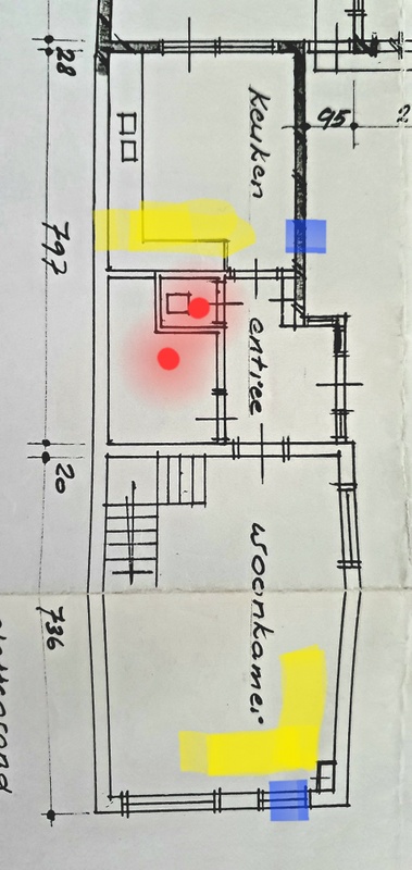

Hallo tweakers, ik ben al een tijd aan het meelezen en allerlei sites aan het afgaan, maar de informatie duizeld me nogal. Hopenlijk kunnen jullie me wat verder op weg helpen. (En alvast excuus voor het lange verhaal)
De huidige situatie;
Oud huis, maar inmiddels van het gas af.
Huis is door ons voorzien van mechanische ventilatie (type C). Afzuiging in toilet en wasruimte beneden en toilet en badkamer boven.
Ventilatie gaat via een warmtepompboiler naar buiten, dus iets van de warmte wordt gebruikt.
Ramen zijn nog ouderwets dubbelglas. Een maand terug in de woonkamer voorzien van kozijnfolie. Het verschil is echt duidelijk merkbaar! Dus de volgende stap is dan ook logisch, HR++ glas. Trippel zal waarschijnlijk niet gaan in de kozijnen.
Maar dan de raamroosters, doormiddels van een CO2 meter er achter gekomen dat die in de woonkamer echt wel open moet als we met zn 2en zijn. Het 2e rooster zit in de keuken, ook echt nodig.
Afzuigkap heeft aansluiting naar buiten en in de woonkamer hebben we een houtkachel.
Layout; het huis is langwerpig, aan de voorkant de woonkamer met het rooster aan de voorkant in het raam, vlakbij waar de bank staat (niet fijn dus). Naast de woonkamer een kleine hal met het toilet, wasruimte en de voordeur en open doorgang naar de keuken achter in het huis. Tussen de hal en de woonkamer zit wel een deur, maar in praktijk staat die altijd open.
Tafel in de keuken wordt ook gebruik als thuiswerkplek.
In het halletje en boven de wasruimte en toilet zit een verlaagd plafond waarin de mechanische ventilatie unit staat en alle doorvoeren zitten, daar kunnen we bij. En ook daar zitten wat mogelijkheden.
Wat al bedacht;
1, decentrale wtw voor de woonkamer, keuken niet aanpassen. Voordeel makkelijk en goedkoop. Nadeel capaciteit vind ik te laag, HR++ met raamrooster ik de keuken voelt als weggegooid geld. En hoe gaat dit met de afzuigkap en houtkachel?
2, 2x decentrale wtw, maar dan blijft de capaciteit nog steeds laag en prijs wordt al dusdanig dat centraal waarschijnlijk betere optie is?
3 , kleinde unit naast de huidige mechanische ventilatie aanbrengen voor luchtaanvoer in woonkamer en keuken. Maar hoe dan toch warmte beparen?
4, huidige mechanische ventilatie vervangen door centrale wtw. Bij het verlaagde plafond zit nog een oud gat naar buiten wat weer en functie hersteld zou kunnen worden. Toevoer zou richting woonkamer en keuken kunnen, maar alleen tot vlakbij de doorgang naar het halletje zonder extreen hakwerk. Kan hierbij de huidige afzuiging gehandhaafd worden en de toevoer in woonkamer en keuken?
5, ?
Doel; Raamroosters weg, mogelijk 100m3 verversing per uur in de woonkamer, budget rond de 2000,-. Voor iets ideaal mogelijk nog wat meer. CO2 gestuurd in de woonkamer, Warmtepompboiler moet gehandhaafd blijven, net zoals de afzuigkap en houtkachel.
Wat denken jullie, is dit mogelijk?

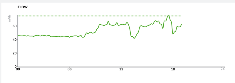

Ik heb precies dezelfde ervaringen met onze Ventura. De ene keer begint hij al vrij snel extra te ventileren, terwijl de andere keer de waarden al richting de 1000 PPM gaan (Ventura is ingesteld op 800PPM). Kan het misschien zijn dat de lucht in de behuizing wat later 'verrijkt' wordt met de toenemende CO2-concentratie in de ruimte?
Interessant om te lezen. Dan hebben we nu al 3 mensen die hetzelfde ervaren. De oorzaak zou kunnen, maar waarom zou dat de lucht soms anders mengen? Misschien door meer loopverkeer ofzo, maar ik heb daar nog geen patroon in gevonden. Overigens kom ik normaal ook niet heel dichtbij de Ventura in de buurt: ik zit op ca 6 meter afstand en kom alleen soms op iets van 2 meter in de buurt als ik b.v. de tv aanzet.
Achter de feiten aanlopen zal denk ik wat meevallen. Uiteindelijk gaat het er om op welke waarde de unit de concentratie constant kan houden. En het terugbrengen van 1200 naar 1000 PPM is een stuk eenvoudiger dan van 1000 PPM naar 800 PPM vanwege de buitenconcentratie van 400 PPM.
Daar heb je gelijk in en is het meer iets gevoelsmatigs omdat ik liever niet boven de 1000ppm CO2 kom.
Als we allemaal thuis zijn (2 volwassenen, 2 kinderen), dan staat hij wel in de maximale stand te draaien en kunnen de waarden oplopen tot 1200 PPM. Ik heb de unit ingesteld dat de maximale autostand stand 3 is. Ik vind stand 4 toch wat te rumourig en dan vind ik max 1200 PPM nog redelijk acceptabel.
Bij mij idem autostand is max 3, stand 4 vind ik ook te aanwezig qua geluidsproductie.
Ik heb laatst eens wat zitten proberen of het mogelijk is de luchtstroming minder hoorbaar te maken. Het bovenste rooster er af had geen effect. De roosters buiten hebben iets effect. D.w.z.: als je ze er uit haalt, dan wordt het geluidsniveau iets lager. Uiteraard is dat geen permanente oplossing, het was gewoon om even te proberen. Misschien dat een ander type rooster een optie is, maar veel winnen doe je er denk ik niet mee,
Uiteindelijke conclusie van mij is dat de hogere luchtsnelheid op bv stand 3 en 4 de grootste “boosdoener” is van het geluid. Misschien dat een extra kap bovenop die de luchtstoming iets afbuigt en/of verspreid nog een keer te proberen is.

€2.000 voor een serieuze decentrale WTW inclusief installatie is denk ik ambitieus. Ik zou zelf wat langer doorsparen voor een keuze waar je achteraf geen spijt van krijgt.

@NoobyD Ook al is €2000 een hoop geld, ik betwijfel of je het gaat redden om hiervoor al je wensen in te willigen.
Om 100m3/h met decentrale wtw te halen binnen je budget is het b.v. een optie om 3 Suedwinds Ambientika 160 te nemen die ieder max 60m3/h halen. En zodoende 2 van die units op stand 2 met 40m3/h zetten en nummer 3 op stand 1 met 20m3/h. Dan hoeven ze niet altijd op de max te draaien. Of 2x stand 2 en 1x stand 1 op de Ambientika’s in een woonkamer acceptabel gaat zijn qua geluidsproductie heb ik wat twijfels over, maar kan ik niet concreet beoordelen.
Als je de technische mogelijkheden hebt om een centraal wtw systeem aan te leggen, dan zou ik daarvoor gaan. Al denk ik dat je daarvoor je budget ook wat zal moeten oprekken: een unit met voldoende capaciteit, slangen, verdeelboxen, dempers, dak-/geveldoorvoeren, ventielen etc. Het scheelt wel dat je hopelijk wat van je huidige type C-systeem kunt hergebruiken. Of dat inderdaad kan, is lastig te beoordelen zonder meer informatie (plattegrond en materiaal) over hoe dit systeem nu aangelegd is. En waarschijnlijk ook een beter onderwerp voor het Centrale wtw topic.

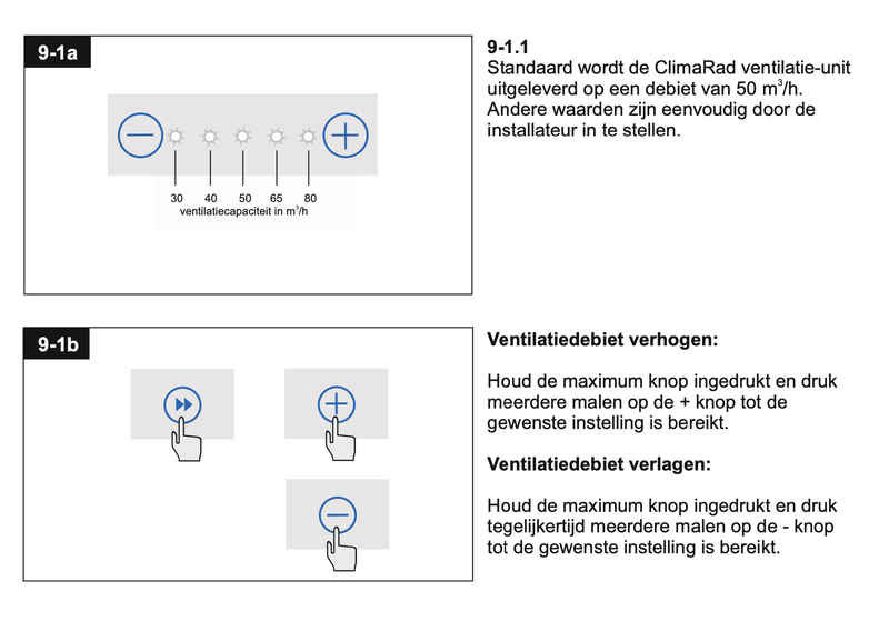

Ik ben op dit moment nog erg aan het experimenteren met de instellingen. Standaard worden ze afgeleverd op maximaal 250 m3/h debiet, maar in de autostand komen ze niet verder dan stand 2 van 5. Dat is blijkbaar een instelling die Climarad zelf kan aanpassen.
Met twee personen is deze stand wat mij betreft niet voldoende om een goed CO2-niveau te houden in de slaapkamer, want bij ons blijft het niveau stabiel rond 1250 a 1300 PPM. Dit lijkt ook nog weer afhankelijk te zijn of we alle ramen en roosters op zolder en op de overloop dicht hebben, want als alles dicht is lijkt de Maxibox op zolder een grotere onderdruk te creëren waardoor er meer luchtstroming ontstaat gecombineerd met de S-fan.
Toevallig ben ik deze week alleen thuis dus heb ik even wat kunnen uitproberen met de instellingen. Afgelopen nacht heb ik met de standaard instelling (maximaal debiet en stand twee) een waarde van 950 a 1000 PPM gemeten in de slaapkamer. En dat verbaast mij, want in stand twee zou hij 50 M2/h moeten ventileren, wat voor één persoon genoeg moet zijn om het niveau rond de 750 a 800 PPM te houden. Nu kan het zijn dat ik bovengemiddeld veel CO2 uitsla ;), of dat er iets anders aan de hand is. Er is namelijk geen gat geboord voor de S-fans, maar ze zijn eigenlijk boven op de oude ventilatiegaten in de muur geplaatst. In de buitenmuur zijn enkele stenen vertikaal geplaatst met ventilatieruimtes van enkele centimeters, wat volgens mij qua totaal oppervlak voldoende moet zijn, maar het wijkt wel af t.o.v. de normale installatie.
Binnenkort komt een monteur van Climarad langs om te beoordelen of er iets met de units aan de hand is en om de maximale autostand van 2 naar 3 in te stellen. Op maximaal debiet is stand 3 wel te rumoerig voor de nacht, maar dat kan ik zelf dan bijstellen door het maximale debiet omlaag te schroeven wat met deze units (i.t.t. de Sensa en Ventura) vrijwel traploos kan. Op die manier wil ik dan de juiste balans van geluidsproductie en ventilatie vinden zonder dat ik daar een Climarad-monteur bij nodig heb. Ik zet nu iedere avond als we naar bed gaan de unit handmatig op stand 3 terwijl het maximale debiet 15 tikjes omlaag is gezet, en dan houden we een niveau van rond de 1000 PPM met acceptabel geluidsproductie.
Ik laat wel even weten of de Climarad-techneut nog iets heeft kunnen verbeteren.

Ik heb momenteel het maximaal debiet (5 seconden tegelijk op >> en > drukken) op stand 3 van 5. De auto-ppm stand staat ook op stand 3 van 5 (800 PPM). In de autostand draait hij momenteel op stand 4 van 5 (door één keer op de >-knop te drukken zie ik het 4e ledje branden). PPM-waarde schommelt nu een beetje tussen 800 en 850 met 1 persoon in de ruimte.

D.w.z.: toen ze hier een tijdje terug waren hebben ze via de computer meegekeken wat de Ventura precies doet. Daarbij was mijn max ingestelde AUTO stand 3 van 5. Toen hij daar ook daadwerkelijk op draaide (dus lampje 5 ook ging branden als je op de > knop drukt), draaide hij volgens de Climarad persoon op 33,3% van zijn max capaciteit. Dus 250 *0,33 ~ 85m3/h. Het stroomverbruik, heb ik gemeten, was toen 16,1Watt.
Ik denk dat de standen niet lineair zijn en je daarom ook niet b.v. 250*3/5*4/5 kan doen.
Ik monitor het stroomverbruik overigens nog steeds: is interessant om te zien wat hij precies doet of gedaan heeft over de dag.

Plattegrond;
Afbeeldingslocatie: https://tweakers.net/i/DtsXxQpyJW4px6txeb5PFi3J3d8=/x800/filters:strip_icc():strip_exif()/f/image/XBBeEDnkyiiO4XuT5Q9JhLLE.jpg?f=fotoalbum_large
Woonkamer ongeveer 4,5m breed. Blauw zijn de raamroosters, rood de afzuigpunten van de mechanische ventilatie. Geel de belangrijkste zit plekken (bank en thuiswerkplek)
Trap zit dus in de woonkamer en is open naar boven. Boven geen problemen met de huidige ventilatie.

@NoobyD
De Brink Sonair 3.0 is inderdaad zonder wtw. Het verwarmen van de lucht gebeurt door een soort schuif open te zetten waardoor de lucht mengt. Hoe goed dit werkt weet ik niet, maar het zal lang niet hetzelfde effect hebben als een wtw.
Of het aanleggen van een centraal systeem haalbaar is, is op afstand moeilijk te zeggen. Het lijkt me dat iig 2 maar liever 3 toevoerventielen in de woonkamer zult moeten maken, misschien ook een toevoer in de keuken en een of twee afzuigpunten in de keuken.
Dan bijvoorbeeld (grove eerste opzet):
3x40m3/h=120m3/h inblazen in de woonkamer
1x40m3/h inblazen keuken (bij voorkeur ergens net buiten je thuiswerkplek
1x35m3/h afzuigen toilet (bestaand)
1x35m3/h afzuigen wasruimte (bestaand)
2x45m3/h afzuigen in de keuken (bij voorkeur enigszins in de buurt van de kookplek). Als 2 afzuigpunten in keuken niet lukt dan eentje van 75m3/h en dan afzuig debieten wasruimte en toilet hier op aanpassen en/of toevoer debieten iets aanpassen.
Of wil je dan toch ook boven meenemen?
Mocht je dit verder willen bekijken, dan is het denk ik handiger om dit te bespreken in het centrale wtw topic.

M.b.t. het op niveau houden van CO2 niveau: bij centrale wtw zijn er berekeningen hoever de aan- en afvoer van elkaar af moeten zitten. In mijn dak situatie zou dat 2,8 meter moeten zijn. Bij de Ventura is dat volgens de installatie tekening welgeteld 51 cm. Daarmee is er toch behoorlijk wat vermenging, waardoor je geen lage CO2 lucht aanzuigt?
Begrijp dat decentraal beperkingen heeft qua afstand, maar waarom niet bijv. 1,5 meter bij de Ventura? Die is immers bijna 2 meter hoog. Is dat ivm de efficiency van de warmte wisselaar?
Ben wel nieuwsgierig.

@Rikri
Inderdaad: dit is een beperking van een decentraal systeem t.o.v. een centraal systeem. Met één decentraal systeem b.v. idem voor de toevoer: liefst wil je dat wat verdeeld hebben over de ruimte. Al kan ik op de bijna 8 meter afstand tussen de Ventura en de plek van de CO2 meter duidelijk zien welke invloed het debiet op de CO2 heeft. De menging van de lucht in de ruimte lijkt dus best in orde met 1 toevoer zoals de Ventura heeft.

Overigens kun je het maximum debiet in de auto-stand regelen door de knoppen '>>' en '>' 4 seconden tegelijk in te drukken en daarna met - en + te regelen. Die optie staat volgens mij ook ergens in de installatiehandleiding.

Staat in de installatiehandleiding. Standaard staat ie op 50m3/h, wijzigen kan door >> ingedrukt te houden en op + of - drukken totdat gewenste instelling is bereikt. Zie screenshot. Hopelijk heb je er wat aan.
Geluid van 80m3/h vind ik persoonlijk wel meevallen, zolang hij daar maar continue op draait. Automatische stand wisselt mijnsziens teveel en die wisselingen zijn irritant. Draai hem nu zelf op handmatig/continue ventileren en dat vind ik persoonlijk fijner. De >> stand is wel erg luid, dan moet de TV harder ;)

De fresh-r staat meestal tussen 50-60 m3 te draaien, dan merkt je zelfs niet echt dat die aanstaat. Die 8 uur is een beetje te positief, na een uur of 4 zitten we aan 800 maar daarna gaat het er niet veel meer over. Afbeeldingslocatie: https://tweakers.net/i/n4xB_15gsquMG0QKmOw5KENAnfI=/800x/filters:strip_exif()/f/image/XcUSmxWvXLCP38LxxUGTyG00.png?f=fotoalbum_large
  • Franciesco
  • Laatst online: 22:19
Franciesco
@crazyheinz ok, met totaal zo’n 100m3/h kan ik me wat beter voorstellen dat je met 3 personen die CO2 waardes haalt.

nieuwemobiel schreef op zaterdag 19 november 2022 @ 10:02:
Dank! Die had ik nog gemist, ik heb een Vita, daar stond dit dan weer niet in de installatiehandleiding.

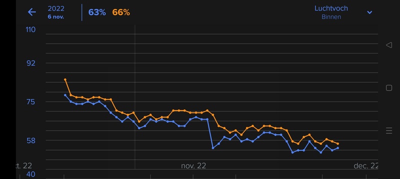

Weten jullie hoe zo'n decentrale unit omgaat met luchtvochtigheid en condensatie? Bij het uitwisselen van warm naar koud moet ergens condensatie plaatsvinden lijkt me?
Waarom ik dit wil weten? Mijn luchtvochtigheid in huis is wat te hoog (60-70%) en ik probeer het nu naar beneden te krijgen met mijn Climarad Sensa

Als de luchtvochtigheid buiten lager ligt dan zou het moeten dalen.
  • Franciesco
Franciesco
@wheli De Sensa heeft geen enthalpiewisselaar en zal dus vocht verliezen als het buiten droger is dan binnen. Met het over het algemeen zonnige weer van gisteren en vandaag zou ik dan verwachten dat de luchtvochtigheid in huis wat gedaald zou moeten zijn richting de waardes die buiten gelden. Even aangenomen dat de afvoerende capaciteit groter is dan het vocht welke binnen geproduceerd wordt door koken etc.

Beste
Wij zijn bezig met het realiseren van een aanzienlijke aanbouw aan ons huis (2 onder 1 kap, bouwjaar 1986)
Bijna de gehele zijgevel gaat eruit en de aanbouw wordt volgens het nieuwe bouwbesluit gebouwd dus met dikke isolatie. Gevels die overblijven zijn nageisoleerd met schuim in de spouwmuur. We krijgen ook vloerverwarming en de vloer is aan in het kruipruimte geisoleerd met schuim
Alle kozijnen worden ook vervangen (hr++ of triple).
Afzuigkap wordt een kookplaat afzuiger die naar buiten wordt afgevoerd
Op dit moment een Daalderop box met rv sensor (slaat alleen in hoge stand bij het douchen) die alle kamers in het huis afzuigt.
We kwamen nu op het puntje ventilatieroosters, die ik zelf altijd onprettig vind (als het waait, waait het binnen ook).
We zijn met 4 mensen thuis (2 volw. 2 kinderen).
Zodoende op een decentrale WTW gekomen. Het topic wijst in de richting van een Climarad, maar ik ben best wel allergisch tegen geluid. Het is hier buiten best stil en we hebben ook nauwelijks de radio aan of iets dergelijks).
Een climarad zou dus een idee zijn. Dan vervallen alle ventilatieroosters. Maar wat ik mij vooral afvraag: wat gaan we er, met betrekking tot ons energieverbruik nou op vooruit? Want we winnen wel de warmte terug, maar die ventilatoren kosten natuurlijk ook stroom.
Zie een printscreen van de plattegrond
Zoals ik het nu hebt bedacht zouden we 2 wtw's plaatsen in huis/keuken en een goedkopere kanaal wtw in het toilet.

Ik heb het niet uitgerekend, zou je natuurlijk wel kunnen doen, maar wij verbruiken in een aanzienlijk kleiner huis 600 m³ gas. Als je de plaatjes op internet bekijkt verlies je 20% van je energie via ventilatie. Dat is dus 120 m³ wat gelijk staat aan ca 1200 kWh energie. Hij zou 90% efficiënt moeten z
ijn, dus er wordt 108 kWh teruggeleverd.
Mijn Climarad Sensa verbruikt 4 watt gemiddeld en staat denk ik 12 uur per dag aan als we thuis zijn. Ik werk ook nog maar stel dat dat voor het hele jaar geldt dan verbruikt hij (365*12*4)/1000= 17,5 kWh stroom.
Dus op dit bierviltje kan het wel uit. Daarnaast heb je natuurlijk het comfort (geen tocht) en je hebt er geen omkijken naar.
Edit: als je zo veel gaat verbouwen, zijn wat kanaaltjes naar een zolder met een centrale WTW niet mogelijk? Je hebt al buizen naar de rest van het huis lees ik.

@timpel_800 als aanvulling op de post van @wheli : mijn Climarad Ventura gebruikt ca 6kWh per maand (ik log het verbruik). Daarbij staat de basisventilatie ingeschakeld (continue ca 7Watt) en toert de unit op wanneer er gedurende wat langere tijd meerdere mensen aanwezig zijn in de ruimte.
In standby en zonder ingeschakelde basisventilatie verbruikt de Ventura ca 1Watt.
Het verbruik van mijn Sensa ligt wat lager omdat we minder lang in die ruimte (keuken) zijn: ca 2kWh per maand, ook met ingeschakelde basisventilatie.
Ik denk dat je wtw vooral “moet” doen vanwege comfort (geen koude/tochtende roosters) en betere ventilatie. Niet zo zeer vanwege de mogelijke besparing want dat is erg afhankelijk van waarmee je het vergelijkt: type C die wel continu ventileert en de warmte weggooit? Dan zal de genoemde 20% misschien wel aardig kloppen.
Of met raamroosters die soms veel te weinig ventileren en soms te veel en gemiddeld vaak veel te weinig? Bij dit laatste komt de rekensom er voor wtw veel minder gunstig uit te zien, maar heb je natuurlijk wel, mits goed gedimensioneerd en ingesteld, de betere ventilatie als voordeel.
Mocht je de optie hebben voor een centraal wtw systeem, dan zou daar mijn voorkeur liggen. Want betere mogelijkheden om de boel goed in te regelen en stiller.

bedankt voor jullie toevoegingen. We denken door het aanleggen van vloerverwarming al een grote comfort winst te halen, maar het kan natuurlijk altijd beter.
Bij een dergelijke grootscheepse verbouwing zou een centrale wtw misschien inderdaad een optie zijn. Maar helaas hebben we weinig hoogte (plafond is op 240cm) dus een verlaagd plafond waarin we iets wegwerken is geen optie. Maar misschien ventielen in de muren wel. Bedankt, we gaan daar naar kijken! :X

Zitten nu te prutsen met de CO2 metingen van onze Netatmo(s) en die van de Fresh-R zelf. Om te controleren of de verse lucht ook aan de andere kant van het huis bij de woonkamer komt (9m lang, 5.5m breed). Dit is ook meer 'pseudo wetenschappelijk' want we hebben verder geen klachten van muf, suf, of hoofdpijn. Maar verder kwa geluid op autofunctie geen klachten, wel hoorbaar bij stilte maar niet storend, lekker constant en eigenlijk alleen geluid van lucht wat verplaatst en geen irritant gebrom, gepiep, of iets anders van een ventilator. Als je hem op standje 5 of 6 zet dan hoor je hem wel, maar buiten nog veel erger :+
Afbeeldingslocatie: https://tweakers.net/i/X0FaSy_NxI9oryAq8geOPlPQdAg=/x800/filters:strip_icc():strip_exif()/f/image/1PPXAfFTjkbCtjTQu1siW6US.jpg?f=fotoalbum_large
