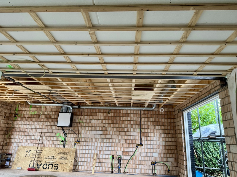

  • Speedfight
wheli schreef op dinsdag 30 april 2024 @ 06:44:
Ik ben benieuwd, wil je foto's maken? O-)
Nog volop in verbouwing, maar hij hangt inmiddels!
Afbeeldingslocatie: https://tweakers.net/i/MUfvKW-yXwsnhuu_k4Vw5GPhRaQ=/800x/filters:strip_icc():strip_exif()/f/image/EXb5heDBa1hjxi9pbde3Pu9x.jpg?f=fotoalbum_large

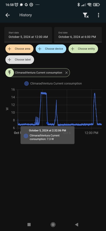

Ik zit nu dus naast mijn climarad Ventura die is ingesteld op stand 4 (1200 ppm begrijp ik?) en op maximale ventilatiestand ook 4. Nu na een grote groep over de vloer waarbij de 1500 ruim gepasseerd is heeft hij dus een tijdje terecht hoog gestaan. Nu is iedereen al enkele uren weg en meet de sensor in de kamer ~550, maar de unit staat nog steeds hard te blazen. Vinden jullie dat nou normaal? Ik vind dat wel heel traag qua reactie.
Om hier even data bij te geven: Wat denken jullie als je dit ziet? Dit is toch geen logische aansturing? Van min naar max en weer terug. Nooit rustig op en afvoeren, altijd heel laat reageren? Afbeeldingslocatie: https://tweakers.net/i/0NlXqKOtcnqN_6j4Rq18aXr-MPQ=/x800/filters:strip_icc():strip_exif()/f/image/zoafucDHZ2VqAQQPMbakNzRc.jpg?f=fotoalbum_large
[ Voor 13% gewijzigd door DualDevil op 06-10-2024 17:09 ]
| AMD S939 3000+ @9x324 Mhz=2916 Mhz| Asus A8N-E | PCI-E Sapphire X800 GTO2@X850(XT PE nog niet) | Twinmos 1024x2 CL 2.5 PC3200 | Antec TX 1050B (+500 watt modulaire PSU) | Thermaltake Big Typhoon | Logitech G-15 | Logitech MX-510 Gaming mouse|
  • Franciesco
Franciesco
@DualDevil omderstaand enkele metingen die ik gedaan heb met de Ventura. Dat loopt ook redelijk steil op en af. De resolutie van de grafiek speelt natuurlijk ook een rol in hoe steil iets lijkt c.q. is.
Afbeeldingslocatie: https://tweakers.net/i/J9GBk7ZRcBUcLarGiAhijMUVIyk=/232x232/filters:strip_icc():strip_exif()/f/image/gHh3Lwj9agz74gCRyMqKW9xf.jpg?f=fotoalbum_tileAfbeeldingslocatie: https://tweakers.net/i/9JLCNdc8vvW2mAMsjkZFuf2hhSk=/232x232/filters:strip_icc():strip_exif()/f/image/lb9uzO4WyA88bMCdxL0SR1f3.jpg?f=fotoalbum_tile

Afgelopen zaterdag is bij mij de ICON 200 APP geplaatst. We hebben voor de built-in installatie gekozen zodat hij mooi verzonken is in de muur. Zover erg tevreden mee.
De nachtstand is nauwelijks hoorbaar en standje 2 (40m3/h debiet) hoor je alleen als het helemaal stil is in huis. 3 (70m3) is wel duidelijk aanwezig en dan hoor je hem duidelijk van richting wisselen. Net als je dan aan het geluid gewend bent valt ie stil om een paar seconden daarna weer op te starten. 4 (100m3) is wat mij betreft alleen voor feestjes..
Hij draait hier de hele dag manueel op 2 en ik merk al een flinke verbetering in het binnenklimaat. Voelt frisser en comfortabeler tov 1 ventilatierooster open op de benedenverdieping. Merk ook dat de thermostaat minder snel aanslaat, maar dat zal ik over langere tijd even moeten bekijken of ik echt minder verbruik zie.

@Louwie88 Ziet er mooi uit.
Hoe heb je de elektra weggewerkt?
  • Louwie88
  • Registratie: Augustus 2024
  • Laatst online: 14-11 14:56
@jj85 thanks! Ik heb het zelf niet gedaan, maar er gaat elektra door deze muur, toevallig waar de monteur ging boren.. Er zit nu een lasdoos (?) In de spouw om die draden weer bij elkaar te brengen en daar is ie op aangesloten.
