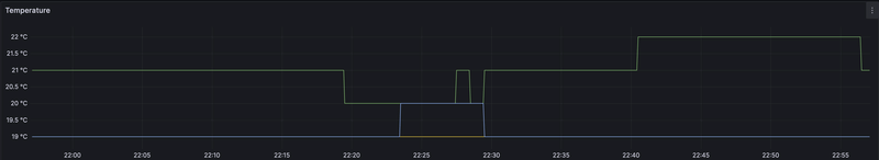

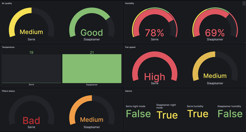

Dashboard
Met een eigen (simpele) python client sla ik de data op in Prometheus en kan ik daarmee met Grafana dashboards maken. Die zien er nu zo uit:

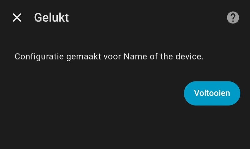

Nu een paar dagen deze integratie gebruikt in Home Assistant en het werkt top! Middels de integratie zijn al de instellingen van mijn Oerrre Icon 160 App te wijzigen.
Afbeeldingslocatie: https://tweakers.net/i/0eT0cZ2zJLbD4zFKHnbOxXMKEX4=/x800/filters:strip_exif()/f/image/pzKKNpK7hHrB6xyal542k5MZ.png?f=fotoalbum_large

Ik had je bericht gemist, maar ik heb de host aangepast naar https://www.app-oerre.it:4521
Dit zijn de aanwezige settings

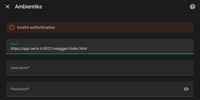

Maar ik heb hiervoor even goed lopen klooien en krijg het gewoon niet meer aan de gang.
Bij instellen van de integratie blijf ik 'Invalid authentication' krijgen en heb alle varianten van de url geprobeerd.
https://app-oerre.it:4521/swagger/index.html
Wachtwoord in de oerre app een keer opnieuw toegepast....
Afbeeldingslocatie: https://tweakers.net/i/cgKONMRxzIECQ4YL0Xx9QHMcbjU=/800x/filters:strip_icc():strip_exif()/f/image/iCsM6TBs8J8hQNi7j2heDanV.jpg?f=fotoalbum_large
Ik ben het even kwijt wat er nu het probleem is.
Heb de integratie al een keer opnieuw gedownload en geïnstalleerd.
Deze gebruik ik:
https://github.com/wingertge/ambientika-hass

@MikeyMike-nl Er wordt onder water gebruikt gemaakt van https://github.com/wingertge/ambientika-py
De syntax voor de host is: https://app-oerre.it:4521

Dat is precies wat ik gebruik....
HA alle laatste versies van alle componenten.
Versie 0.1.2 van de https://github.com/wingertge/ambientika-py
Afbeeldingslocatie: https://tweakers.net/i/glpkelynWcGfset9JMydMFCqfKc=/x800/filters:strip_icc():strip_exif()/f/image/I5HyliGcKOClrYlTmmKY4bkh.jpg?f=fotoalbum_large
Afbeeldingslocatie: https://tweakers.net/i/-tdZqMPH_Vu09IR9Hq80sU4w6W0=/x800/filters:strip_icc():strip_exif()/f/image/XEkMKeM44X9Gptub5YM57wuC.jpg?f=fotoalbum_large

Ik vraag mij af of iemand anders het momenteel nog wel lukt om de integratie aan de gang te krijgen.
  • 8088
8088
NaN
En als je de laatste slash weglaat zoals in het voorbeeld van @RichieB? Bij mij werkt het dan wel.

8088 schreef op woensdag 25 februari 2026 @ 09:39:
Held van de dag!
Hij valt over die /
