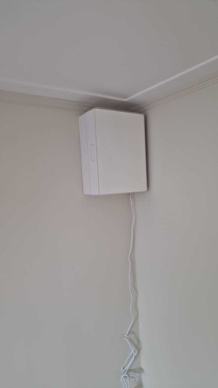

Ha D-WTW tweakers,
Ik ben bezig met de zelf-installatie van een climarad ventura maar zit met een vraag rond de muurdoorvoeren. Ze zijn netjes 152mm afwaterend geboord, maar er zitten van die flexibele rubber doorvoeren bij. Dat is een soort harmonica-structuur flexibele buis die zitten al aan het buitendeel getywrapt zat en kan je dus met buitendeel van buiten naar binnen doorvoeren. Maar, onze muur is met een centimeter of 35 totaal van binnenmuur - spouw - buitenmuur terwijl de doorvoer geschikt is voor veel dikkere muren. Mijn vraag is nu: Kort ik die flexibele rubberen doorvoer zelf in? Of stop ik hem gewoon in het gat en prima. Hij komt er wel in, maar de flens die op de binnenmuur komt wordt doordat het rubber zo opeengeduwd zit een fractie naar buiten geduwd. Dat is natuurlijk ook snel opgelost door die flens op de binnenmuur te plakken. Bij twijfel doe ik dat, is veilig en zal prima werken.
De handleiding vind ik er onduidelijk over. Die rept over "knip de doorvoer af op de in stap 1 gemeten muurdikte". Anderzijds is die stap 1nergens beschreven. Zie deze afbeelding uit de handleiding:Afbeeldingslocatie: https://tweakers.net/i/5WDpoG3x40N9TKXZ8H4tcoC8ztM=/800x/filters:strip_exif()/f/image/6E6tG56T2aD1odKUHMd6YExT.png?f=fotoalbum_large
Handleiding: https://www.climarad.nl/m..._climarad_ventura_v1x.pdf
Wie heeft dit ook gedaan en weet het nog? Kan ik niet begrijpend lezen? :D

DualDevil schreef op vrijdag 31 mei 2024 @ 10:01:
Ha D-WTW tweakers,
De handleiding vind ik er onduidelijk over. Die rept over "knip de doorvoer af op de in stap 1 gemeten muurdikte". Anderzijds is die stap 1nergens beschreven. Zie deze afbeelding uit de handleiding:[Afbeelding]
Bij ons is die flexibele slang ingekort. Ik denk niet dat het heel nauw komt. Wel even opletten dat je het niet te kort afknipt.

Franciesco
@DualDevil de muur waar ik mijn Ventura aan heb hangen is met ca 40cm iets dikker dan jouw muur. Maar de muurdoorvoeren zijn bij mij niet ingekort en zitten dus met de volledige lengte in de muur. Dat ging prima en zorgt naar mijn inschatting ook niet voor noemenswaardige extra weerstand ofzo. Als dat bij jou ook in orde lijkt, dan zou ik ze niet inkorten. Anders wel, maar zou wel een paar cm marge hanteren om ze iig niet te kort te hebben.

  • DualDevil
  • Laatst online: 08:39
DualDevil
Venice 3000+ @ 9x324=2916Mhz
Dank @Franciesco en @Djvdb! Heb ze uiteindelijk wel wat ingekort om het geheel strak te krijgen, maar dat werkte prima. Unit hangt en is amper hoorbaar. Zijn er nog dingen die ik na installatie zou moeten doen of instellen?

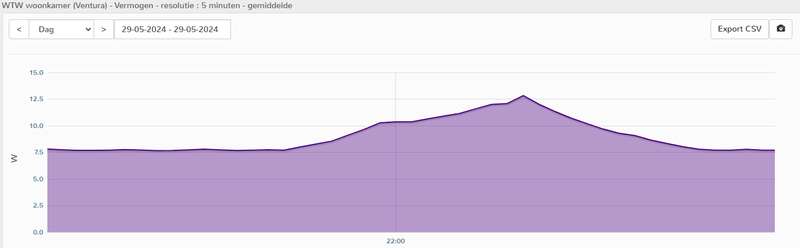

Zelf heb ik de CO2 grens van de Ventura op 800ppm ingesteld, stond (staat?) default op 1000ppm wat ik te hoog vind.
Daarnaast heb ik de basisventilatie aangezet zodat de Ventura altijd op een laag debiet ventileert.
  • DualDevil
DualDevil
Franciesco schreef op zondag 2 juni 2024 @ 22:23:
Is dat dan wat ik hoor als ik de unit motoren hoor bedienen. Een soort duidelijk hoorbare motorgeluiden. Dan ga ik ook basis ventilatie aanzetten. Staat het default gedrag en hoe je hem moet instellen nog in een installateur handleiding of iets dergelijks beschreven? Ik heb het hier wel eens gevonden, zal nog eens zoeken.

  • natashannek
  • Registratie: Maart 2024
  • Laatst online: 23-11-2025
Heeft iemand hier in de regio Den Haag de Climarad Ventura of Climarad Sensa hangen die ik zou mogen bezichtigen? Ik zit heel de tijd te twijfelen of ik centraal moet gaan ventileren (met de nodige verbouwing) of toch decentraal. Ik lees eigenlijk hier dat de Ventura muisstil is en de Sensa wel het nodige geluid geeft..
  • natashannek
Afbeeldingslocatie: https://tweakers.net/i/w8EQkkybm_KSEhYNmgbfvNSdfFU=/x800/filters:strip_icc():strip_exif()/f/image/u6ZaP0snktfZawzryOJn7FXG.jpg?f=fotoalbum_large
Ik zit heel erg met de mogelijkheden voor decentrale ventilatie en ik vind Climarad nog redelijk duur maar ik denk dat dit een betere optie is. Lijkt het jullie verstandig om op de plaats van de pijl een Climarad Ventura te installeren of een Sensa? Ik ben wel gevoelig voor geluid. De Ventura V1D (in combinatie met mijn slaapkamer naar de woonkamer) op de plek van het kruisje gaat helaas niet lukken omdat de muur niet uitkomt op buiten. Ik denk om die reden daarom nu aan een S-fan in mijn slaapkamer (hoe luidruchtig is deze?!) en een BKT-fan in mijn badkamer. In de keuken heb ik een inductieplaat met recirculatie. Dit lijkt mij opzich wel voldoende? Vooral ook omdat de woonkamer hieraan grenst.
Zijn in dat geval nog raamroosters nodig aan de ramen van de keukenzijde, studiekamer en andere slaapkamer? Ik wil namelijk niet teveel aan apparatuur installeren.

  • Franciesco
  • Laatst online: 09:54
Franciesco
@DualDevil de Ventura reageert inderdaad wat traag. Bij mij (met instelling op 800ppm) loopt het CO2 niveau ook op boven die waarde. Dan is de Ventura al wel aan het optoeren, maar dat gaat vrij langzaam waardoor de CO2 nog een tijdje verder toeneemt: meestal tot iets boven de 1000ppm waarna het weer langzaam afneemt.
Je kunt het optoeren zien aan het stroomverbruik (Auto stand):
Afbeeldingslocatie: https://tweakers.net/i/FR9f_AAPzVfeIqh5tZiAMT80tWQ=/800x/filters:strip_exif()/f/image/MaZqW7zfKt4btF91UpcpjlAC.png?f=fotoalbum_large
Als er gordijnen dichtbij de Ventura hangen, dan kan dat de CO2 meting beïnvloeden. De CO2 sensor zit in de Ventura standaard aan de linker bovenkant gemonteerd.

De Siegenia Aerotube WRG hangen en bevallen goed,
Het grootste voordeel voor ons is dat ze ook geluidswerend zijn aangezien we aan een drukke weg wonen, en inderdaad met en zonder dat ze geplaatst zijn, we horen niets aan extra geluid door de muur, dat wordt heel netjes tegengehouden.
Ze maken wel geluid, je hebt ze ideaal op halve kracht draaien, dan zijn ze mooi stil, de connectie met de app werkt ook prima, al ben ik nog even aan het kijken hoe ik ze aan home assistant kan koppelen.
Afbeeldingslocatie: https://tweakers.net/i/cooRyxpD_ToZdIaKS4WXXjLFxgs=/x800/filters:strip_icc():strip_exif()/f/image/N37XR2HEvrGadm4RTdcpQjJ6.jpg?f=fotoalbum_large
Het draadje nog even op maat maken en meeschilderen in de muurkleur.
Wat ik niet eerder heel bewust had meegekregen is de mogelijkheid om de warmteterugwinning uit te schakelen. in dat geval draait het keramisch element niet rond en kan je dus koelen/verwarmen met de buitenlucht. Dat is op dit moment zeer welkom aangezien we nog geen airco's geplaatst hebben (al kan dat natuurlijk alleen 's nachts als de temperatuur buiten ook lager is, overdag wil je juist de warmteterugwinning aan hebben staan zodat de warmte van buiten niet binnen komt.
[ Voor 50% gewijzigd door rikkkurd op 27-06-2024 16:50 ]
  • RichieB
  • Laatst online: 00:11
@rikkkurd Hangt hij niet te veel in de hoek? Volgens de installatiehandleiding moet je 40cm afstand houden tot de muur en plafond:
Afbeeldingslocatie: https://tweakers.net/i/SE1HE97LdyKqLwEvohQqKxOTktM=/800x/filters:strip_exif()/f/image/fTnkAqjlMBnZ2pB8kXQQzoRY.png?f=fotoalbum_large
  • rikkkurd
  • Laatst online: 11-11 14:24
Ik heb de andere modellen wel verder van de plafonds/muren vandaan gehouden.
Maar niet alles in huis gaat om de optimale werking van de ventilatie, maar ook praktisch gebruik van de kamer is belangrijk. We hebben een sierlijst die de luchtstroom ombuigt over het plafond. Maar inderdaad de plaatsing is het beste in het midden van de ruimte, praktisch is anders.

Ik heb uiteindelijk de Vantubo Recduo besteld, 100mm in de base uitvoering (dus zonder de remote etc.)
Aantal redenen maar vooral de prijs, het is immers ook maar voor de berging/kelder waar af en toe in de avond een filmpje wordt gekeken gezien de ruimte dienst doet als thuisbioscoop (tijdelijk).
Gewoon op een vaste stand instellen en geen omkijken naar, rest van het klimaat meet ik met een Awair Element dus als het niet voldoende blijkt te zijn kan ik de WTW altijd in de hogere stand zetten.
Heb ook voor de 100mm variant gekozen ipv de 160mm omdat er reeds een 125mm buis naar buiten is en ik daar de 100mm WTW in wil plaatsen ipv een nieuwe 160mm doorvoer te boren.
Mocht ik met mijn muurdikte van 21cm niet uitkomen kan ik er altijd nog een houten plaat van 1cm onder zetten of voor een dergelijk verlengstuk gaan zoals door RichieB aangegeven.

Voor degene die het interessant vinden. Je kunt aan de climarad sensa en ventura een externe co2 sensor koppelen. In deze handleiding staan de instructies hoe je de climarad en co2 sensor in koppelmodus zet.
De climarad pakt dan het gemiddelde van de 2 sensoren (volgens climarad monteur). Wij hebben sinds een aantal weken een co2 sensor in de zithoek. Onze sensa hangt aan de andere kant van de woning in de keuken. We merken duidelijk dat hij sneller aanslaat.
e-Golf 2018 | Climarad Sensa V2X | 3200 Wp WZW I WP: ME Ecodan SUZ-SWM60VA2 + ERST20D-VM2E
  • wheli
  • Laatst online: 14-11 21:27
Djvdb schreef op zaterdag 27 juli 2024 @ 13:35:
Heel interessant! De CO2 sensor van Climarad zelf neem ik aan?

wheli schreef op zaterdag 27 juli 2024 @ 15:12:
Yes!

Dit weekend de Recduo 100 'base' ontvangen en gisteren geinstalleerd, moet zeggen dat het product goed en solide aandoet, installatie ook een fluitje van een cent en met het base model kun je (d.m.v. een jumper) tussen 2 snelheden kiezen.
Voor mijn doel helemaal prima en exact wat ik zocht, laat maar 24/7 draaien in een ruimte die verder geen enkele natuurlijke aanvoer/afvoer van frisse lucht is.
Wil je luxer en sturen op luchtvochtigheid, met een remote is dat ook mogelijk met de duurdere modellen, ook meerdere units aan elkaar koppelen en samen laten werken schijnt mogelijk te zijn volgende de handleiding.
