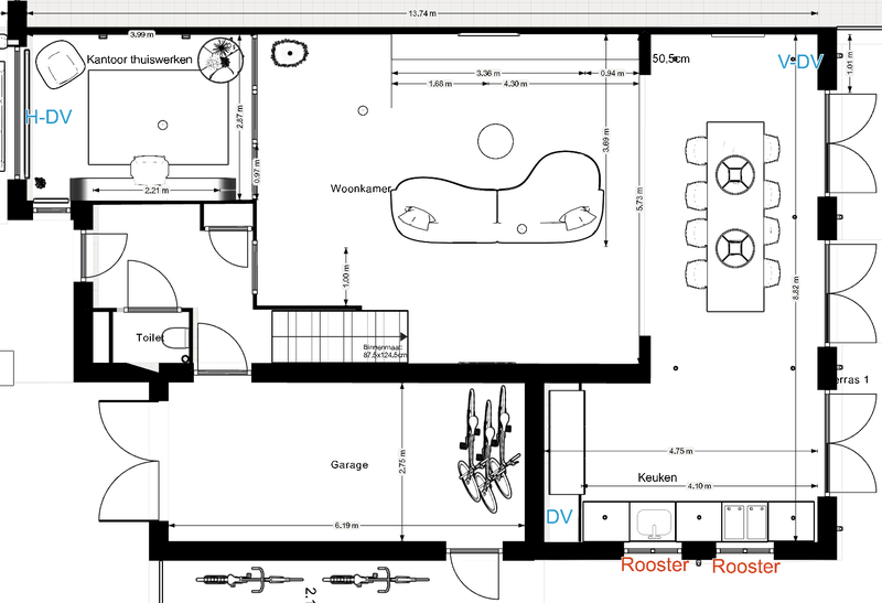

Als ik je plaatje zo zie, dan is je kantoor luchttechnisch een doodlopende aanbouw waar noch WTW aanvoer, noch afvoer plaatsvindt, dus in feite staat de lucht daar helemaal stil en kan alleen verversen door de binnendeuren open te zetten.
Ik denk dat je 3 opties hebt:
  • verse WTW-lucht je kantoor laten inblazen (als je een aanvoerkanaal daarnaartoe kan doortrekken)
  • oude lucht af laten zuigen richting je wtw (als je een afvoerkanaal kan doortrekken naar je kantoor)
  • decentrale WTW in je kantoor plaatsen
Een aparte mv-box in je kantoor zou eventueel ook kunnen als de binnendeuren dicht blijven én je de extra benodigde lucht aanvoert via de roosters.
Elke andere oplossing creëert ofwel onbalans in je WTW, ofwel levert geen verse aanvoer van lucht in je kantoor op.

@GillBates eens met wat @mattijssch aangaf.
Bij een woning met een centraal wtw systeem lijkt me dat je het liefst de uitbouw wilt aansluiten op dat systeem. Maar dat is kennelijk niet gebeurt en is misschien technisch ook wel lastig. Maar voor dit laatste is meer info nodig. Is die optie al onderzocht? Al zal het er niet gemakkelijker op geworden zijn nu de aanbouw al klaar is…
In theorie zou je dan bv 30m3/h kunnen aanvoeren in het kantoor en ook 30m3/h afvoeren in de bijkeuken. Dan blijft de boel in balans.
Mocht bovenstaande inderdaad niet kunnen, dan is een decentraal systeem die beide ruimtes kan ventileren het mooiste. Systemen zoals de Blauberg Freshbox 100 of 200 bedoel ik dan.

Zou het gek zijn om een mixfan door de muur heen te plaatsen van het kantoor naar de woonkamer?
https://www.ventilatielan..._GvG-rpg2OfRoClc0QAvD_BwE
Een decentrale wtw zoals de siegenia aeroplus kan natuurlijk altijd

Na weken van vooral het lezen van dit (soms oneindig lijkend ;)) topic en brochures van alle mogelijke oplossingen, zou ik toch ook graag jullie advies willen inwinnen.
Huidige situatie:
- Woonhuis, bouwjaar 2003, redelijk goed geisoleerd
- Momenteel alleen MV afzuiging in badkamer (Ducobox icm OpenAir co2/rh detectie)
- Frisse lucht via ventilatieroosters (aangeduid op onderstaande tekeningen met rode tekst)
- Ondanks de (naar het lijkt) beperkte ventilatie (op vooral bg) blijft het CO2 niveau daar consequent onder de 1000. Hoewel daar wel heel de dag gewerkt wordt en savonds 'geleefd'. Alleen in de slaapkamer gaat het soms naar 1500ppm maar meestal (omdat we met de deur openslapen) blijft het wel 95% vd tijd onder de 1000. Denk voornamelijk afhankelijk van hoe de wind staat. Af en toe voelt het ook een beetje benauwd aan als ik snachts of sochtends wakker wordt, hoewel er dan niet per se een hoge co2 waarde wordt gemeten als ik later terugkijk.
- Op BG verwarmen we alleen met vloerverwarming, dus hebben alleen radiatoren op de eerste verdieping.
- 99% van de tijd 2 mensen in huis (beide vooral thuiswerkend)
Probleem:
- Geluiden van buiten vind ik af en toe vrij storend
- Voel soms toch wel koude luchtstromen door het huis
- Er is geen makkelijke oplossing voor centrale ventilatiebuizen dus decentrale WTW ventilatie lijkt mij de beste en mooie oplossing
Wensen:
- (Veel) beter geluidswerend dan huidige roosters
- Op termijn zou ik het bestaande glas willen vervangen door triple glas en daarbij geen ventilatierooster meer nodig hoeven hebben.
- Gezien we op eerste verdieping in het kantoor (en wellicht kantoor beneden en in slaapkamer) waarschijnlijk een airco gaan installeren zou het wellicht ook handig zijn als ze ook alleen in stand 'zuigen' gezet kunnen worden zodat de koude lucht beter verspreid kan worden.
- Idealiter in te zien en te regelen via Home Assistant
- Moet er een beetje acceptabel uitzien. Vooral op BG.
- Denk dat alleen units die functioneren als heat exchanger acceptabel zijn, want wil voorkomen dat we last krijgen van het geluid van de unit. Lichte constante white-noise achtige geluiden zijn prima.
BG
Voor de BG hebben we denk potentiële 3 logische plekken voor een ventilatie unit (Verticaal- of Horizontaal). Zou mooi zijn als 1 unit voldoende is, maar 2 is wellicht ook een optie.
Afbeeldingslocatie: https://tweakers.net/i/atAine9WCOMxVhnaGcX2lEuOxiE=/800x/filters:strip_exif()/f/image/27Xo3qkGRZXquzLMzGp7zd9K.png?f=fotoalbum_large
Ik vroeg mij voornamelijk af of iemand een mooie oplossing kent die ik in de garage zou kunnen plaatsen waarbij de lucht wordt ingeblazen door een simpel ventiel in de wand naar de keuken (waar DV staat)? Of zou er zelfs iets te fabriceren zijn door het rooster in de plint van de keuken bijv weg te werken? Hoewel daar de WTW wellicht teniet gedaan wordt aangezien de garage niet verwarmd is?
Of is de keuken een slechte plek aangezien daar toch al afzuiging is in de kookplaat tijdens kijken en we daar verder nauwelijks zijn?

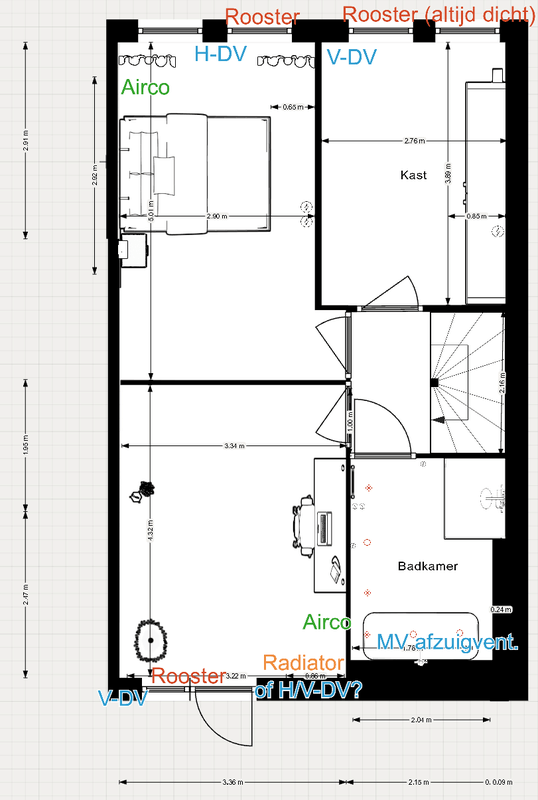

1e verdieping
Afbeeldingslocatie: https://tweakers.net/i/w-JJ85INYTfXXmY8g8rbihGB6sY=/x800/filters:strip_exif()/f/image/0UYDv71gSrrrcHfMayCzHYEh.png?f=fotoalbum_large
Ook op de slaapkamer hoopte ik eigenlijk dat er een mooie oplossing te verzinnen is door de unit in de 'kastenkamer' er naast te plaatsen met ventiel(en) naar de slaapkamer. Zo niet, dan is ook in de slaapkamer genoeg wand voor een horizontale unit (verticaal wellicht ook). In de kastenkamer zelf is uiteraard geen behoefte om te kunnen ventileren.
In het kantoor hangt een radiator. Maar aangezien die niet altijd warmte krijgt als de BG al op temperatuur is, wil ik gaan bijverwarmen met de airco. Dus weet niet of het verstandig is om die radiator te vervangen door een 2-in-1 radiator+ventilatieunit. Sowieso vind ik het niet erg als er een aparte vent. unit nodig is. Daar is genoeg ruimte voor (sowieso een horizontale).
Tot slot:
Nu twijfel ik steeds weer tussen verschillende oplossingen waardoor ik nu een beetje vastloop. Als iemand goede ervaringen heeft met een installateur/adviseur in regio zuid-holland, houdt ik mij ook aanbevolen. Afhankelijk van het systeem kom ik samen met mijn vader waarschijnlijk een heel eind, maar vooral goed advies is welkom. Wil graag een toekomstbestendige oplossing, dus ook qua budget houdt ik daar uiteraard rekening mee.
Ik hoop dat jullie mij een beetje de goede richting in kunnen sturen en dat ik wellicht ook mogelijke richtingen kan wegstrepen.
Dank alvast! :)

  • Franciesco
  • Laatst online: 22:48
Franciesco
@xinq is het mogelijk om een (klein) centraal systeem in de garage te hangen en enkele inblaasventielen te plaatsen bovenin de muur van de woonkamer? En daarnaast ook enkele in de keukenmuur?
Daarmee zou je denk ik best een goede luchtverversing van zowel de woonkamer als de keuken kunnen krijgen.
Misschien ook nog wel voor het kantoor als de deur er van open blijft.
Inblazen in de keuken is niet gebruikelijk en geeft ook extra kans op het verspreiden van kookgeuren richting de woonkamer. Laag boven de grond afzuigen zou ik ook niet doen vanwege het aantrekken van veel stof.
Decentrale systemen in de slaapkamer ben ik geen fan van omdat ze naar mijn smaak te veel geluid produceren. Maar dat is uiteraard persoonlijk en zijn de systemen met gescheiden toe- en afvoer stil genoeg voor jou.
Maar ook hier geldt: is het misschien mogelijk om een (tweede) klein centraal systeem te plaatsen voor de bovenverdieping waarmee je alle ruimtes kunt bereiken? Met de buizen in een verlaagd plafond of in enkele koofjes?
  • xinq
  • Laatst online: 23:56
@Franciesco de plafonds zijn helaas maar 230 hoog en er zit slechts 10cm tussen de hoge deurkozijnen en het plafond. Dat maakt iets centraals door een koof denk gelijk heel lastig.
Interessante info met betrekking tot het inblazen in de keuken, die positie valt dan inderdaad af! Wellicht is dat ook de reden dat de kookgeuren nu ook redelijk lang in de woonkamer merkbaar zijn (door alleen raamroosters in de keuken).
Wat betreft het geluid denk ik dat ik ook start met een oplossing voor het kantoor op de 1e verdieping om het eerst te ervaren. Maar het lastige daarvan is dat de verschillende ruimtes waarschijnlijk een andere oplossing/capaciteit nodig hebben..
Moet ik nog rekening houden met de locatie vd unit tov de airco?
[ Voor 0% gewijzigd door xinq op 25-04-2024 17:14 . Reden: Typos ]

@xinq 230cm hoogte is inderdaad mager. Idem voor de 10cm boven de deuren.
Beneden is de hoogte niet zo relevant lijkt me aangezien het “alleen” door de muren moet. Is daar een mogelijkheid voor zoals geopperd?
  • xinq
Wellicht via het trapgat (minder mooi) / of onder trap door naar trapkast (mooier weg te werken) zie ik een
Afbeeldingslocatie: https://tweakers.net/i/qmdWMD9ouren6jZ7OZayG2NYJxs=/full-fit-in/4000x4000/filters:no_upscale():fill(white):strip_exif()/f/image/NW4Ia3D5D060qjNGl5BFyRVE.png?f=user_large
Ik kwam ook dit principe nog tegen: https://www.zehnder.nl/nl...ingen/overflow-technology
Ik vraag mij af of het wellicht toch niet de moeite waard is om uit te zoeken wat de impact is om via de plafonds het volgende te bereiken (en of dat voldoende is voor comfortabel klimaat):
- 2 aanvoerventielen naar slaapkamer
- 1 aanvoerventiel naar kantoor 1e verdieping
- 1 aanvoerventiel naar kleedkamer (maar wellicht niet nodig)?
- Vanaf zolder, via kleedkamer, 1 afvoerventiel naar woonkamer (kan niet gemakkelijker naar keuken komen aangezien dat aangebouwd is en anders moet ik eerst op bg door plafond en dan door muur wat niet heel fraai is)
- Vanaf zolder, via kantoor, 1 afvoerventiel naar werkkamer op begane grond.
- Op zolder zijn bijna helemaal rondom schotten dus op zolder kan het redelijk makkelijk weggewerkt worden verwacht ik.
De plafonds zijn alleen vorig jaar gestuct en opnieuw gespoten, dus uiteraard wel zonde als dat opnieuw zou moeten gebeuren, maar wellicht kan er zonder al te veel schade een gat geboord worden en de kanalen die door moeten lopen naar de BG bijv door een kast laten lopen?
Vooral omdat we verwachten hier de rest van ons leven te blijven wonen, wil ik geen shortcuts nemen maar doe ik het liever in 1x goed. Ik twijfel of decentrale ventilatie wellicht toch zo'n shortcut is aangezien ik bijna in alle ruimtes van de raamroosters afwil dus centraal toch logischer is?

Een vraag aan de ventilatie experts hier. Ik heb een poos geleden een oude woning gekocht. De woning is sterk verouderd en er dient nogal het een en ander te gebeuren. Een van de dingen die ik ga aanpakken is verduurzaming. Enkelglas wordt HR++ Triple glas, vloer wordt geïsoleerd, spouwmuren worden geïsoleerd en eveneens het dak (of de zoldervloer, ben er nog niet over uit wat gunstiger is). Al met al dus behoorlijk wat en het budget is natuurlijk ook niet oneindig.
Met bovenstaande maatregelen in het achterhoofd is de logische verwachting ook dat er wat gedaan moet worden aan ventilatie. Het is een jaren 60 woning, en heeft dus enkel natuurlijke ventilatie. Het liefst zou ik een centraal WTW systeem aanleggen, maar dat is simpelweg te kostbaar gezien het moeten aanleggen van ventilatiebuizen op de begane grond.
Ik ben dus met onderstaande tussenoplossing gekomen.
Members only:
De tussenoplossing is dus twee decentrale WTW's (denk Ambientika+ Wireless die dan a-synchroon werken), en een 'losse' ventilator op het toilet op de begane grond. Op de boven-etage dan d.m.v. een simpele ventilatiebox op zolder op elke kamer afzuiging (ventilatie C). Op de onder etage komen geen kozijnen met ventilatieroosters, boven wel. Er wordt boven niet verwarmd.
Een ander alternatief zou zijn géén afzuiging op alle kamers, maar nog een decentrale WTW op de overloop bij de trap (en wederom een losse ventilator op de badkamer). Hier ben ik echter geen fan van omdat ik graag wel de slaapkamers wil ventileren maar ook weer te gevoelig ben voor het geluid van een decentrale WTW op de slaapkamer :+
Kortom: is het dus een goede beslissing om onder te werken met decentrale WTW's en boven met een ventilatie C systeem?

snaggyheadshot schreef op donderdag 23 mei 2024 @ 20:35:
D-WTW beneden: potentieel wel. Met hoeveel mensen ben je voor langere tijd in de woonkamer?
C boven: twijfel. Wil je warm of koud slapen? Zit er nu al iets in de badkamer? Wij hebben zelf gekozen voor losse afzuiging op de badkamer. Plus ook gewoon geen roosters in de ramen boven. Alleen met slapen draai-kiep raam op een kier zodat de CO2 niet oploopt. Als het hard waait kleine hier, bij bijna geen wind wat verder open. Werkt prima als er geen gordijnen voor zitten en je koud wil slapen. Rest van de dag geen warmteverlies door de roosters dan.
