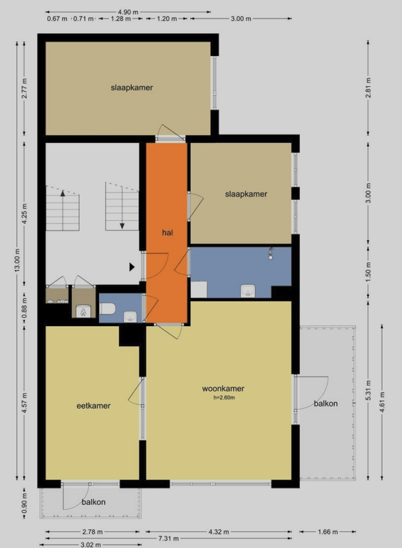

Mijn huis heeft een U vorm met bijkeuken.
Nu zit ik te denken ik kan ipv de decentrale units ook iets decentraal maken met de units die normaal op zolder hangen voor het hele huis.
Ik zou zo'n unit bijv. in de gang of bij-keuken kunnen zetten en dan aanvoer afvoer kanalen in de binnenmuren maken.
Een voordeel wat ik hierin zie is meer debiet/€ en wellicht makkelijker te vervangen voor een ander type indien kapot.
Een nadeel zou zijn dat je de buizen/kokers weg zien te werken, maar voordeel dan weer dat de unit niet in de woonkamer hangt.
Zijn er meer die deze overweging hebben gemaakt, waarom zou je dit wel/niet doen als er een mogelijkheid is om het zo te maken?

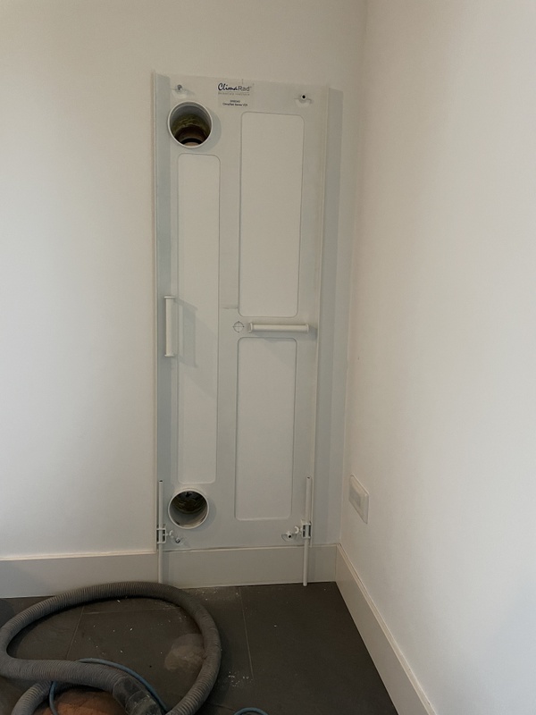

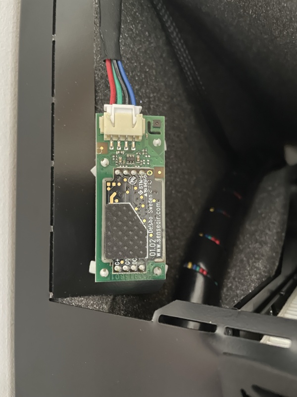

Zelf heb ik onlangs de Micra 100 aangeschaft, deze moet nog geleverd worden. Ben nu aan het uittekenen op de muur waar de gaten moeten komen. Maar weet iemand misschien hoe het zit met de stroom? Kan ik een stopcontact erachter maken? of gaat er een kabel langs de unit? In de handleiding zie ik 3 losse draden uit de muur komen. Worden deze in de unit vastgeschroefd of gaat er een stekker in?
Na nogmaals de handleiding doorgenomen te hebben, heb ik het gevonden.

Maandag 5 februari jl. is Climarad voor de 4e keer (....) langsgeweest om het probleem, met niet herkennen van oplopende CO2, te herstellen. Nu, 2 weken later, kan ik constateren dat het gelukt is om het probleem op te lossen!Rikri schreef op donderdag 11 januari 2024 @ 22:18:
Daar ben ik weer met bericht over de Ventura die niet automatisch bij verhoogde co2 optoert ….![]()
Melding gemaakt en werd van de week door Climarad gebeld. Probleem lijkt te zitten in locatie en hoe Ventura hangt (zie foto). Waarschijnlijk stroomt de verse lucht, via plafond en langs gordijnen naar beneden. Verse lucht stroomt dan langs de co2 sensor (links midden Ventura). Hierdoor blijft bij deze sensor de co2 waarde een stuk lager dan bij mijn externe co2 meter die ernaast op een dressoir staat. Klinkt logisch.
Begin februari komt Climarad, onder garantiie, een externe co2 sensor aansluiten. Was verbaasd over deze mogelijkheid, omdat (volgens documentatie van Climarad) een externe sensor alleen op maxibox, etc. gekoppeld kan worden. Natuurlijk benieuwd of de externe co2 sensor wel werkt. Hopelijk kan Climarad hier zelf ook iets van leren
De monteur heeft 2 zaken gedaan
1) De externe CO2 sensor (die hij bij zich had) een stroomkabel aan gemonteerd en gekoppeld aan de Ventura V1X
2) De interne sensor (in de Ventura) van links naar rechts in de unit verplaatst. Deze senor zit aan een kabeltje vast, waardoor deze dus verplaatst kon worden
Hierdoor wordt nu het gemiddelde van deze 2 sensoren gebruikt om de CO2 waarde te bepalen. Ik kan dus de externe sensor aan de andere kant van de kamer plaatsen (als ik dat zou willen).
Waardes zijn door monteur bekeken en instellingen zijn nagelopen. Blijft toch erg jammer dat er geen app beschikbaar is waarbij je dat zelf ook kunt zien en bepaalde waardes gemakkelijk kan aanpassen.
Nu komt het 'mooie': ik heb ook de externe sensor verwijderd en wat blijkt.... werkt de CO2 sensor meting ook prima. Ligt dus 100% aan de interne sensor locatie, welke inderdaad door airflow van verse lucht nooit een hogere CO2 meting deed, toen deze nog aan de linkerkant in de unit zat. Hierdoor is er bij de 3e montage poging een compleet nieuwe Ventura V1X voor 'Jan met de korte achternaam' opgehangen
Heb de monteur gezegd dat ik vooral hoop dat Climarad hier zelf ook veel van leert. De wijze waarop de Ventura bij ons tegen de muur hangt is niet standaard en ook niet optimaal. Wel fijn als ze vanaf nu ook weten dat de interne sensor, in zo'n geval, op een andere plaats gehangen moet worden
@Rikri Ik vraag mij af hoe het product op deze manier goed kan werken want met het gordijn creeër je alsware een 2e ruimte waar lucht blijft rondcirkelen.
Mooie test! Heb je toevallig wat foto's gemaakt? En/of typenymmer van de CO2 sensor?Rikri schreef op maandag 19 februari 2024 @ 10:04:

@wheli dit is de CO2 sensor die in de Ventura zit (iig bij mij). Die zie je eigenlijk direct zitten als je het linker zijpaneel verwijderd. Het betreft dus een Senseair sensor. Bij de Sensa is die minder gemakkelijk te vinden volgens mij, want in die unit ben ik hem nog niet tegen gekomen als ik de kap er af haal voor het standaard onderhoud (filters schoonmaken etc).
Thanks! Ik ook nog niet, vandaar
Hoi. Heb tweedehands een Climarad Sensa H2X weten te bemachtigen en hoop volgende week ook muurdoorvoeren en boormal binnen te krijgen. Zouden jullie zeggen dat het aan te bevelen is echt een installateur te vinden die ervaring heeft met deze Climarad units te monteren of is het eigenlijk genoeg om puur iemand te vinden die betonboring doet? Lijkt me dat je die 2 110mm gaten niet gemakkelijk zelf boort toch?
Voor garantie moet je het door iemand via Climarad laten doen maar aangezien hij tweedehands is zal dat er wel niet meer op zitten. Als je gevel je lief is zou ik het professioneel laten doen alhoewel de boormal het wel makkelijk maakt. Het is zwaar materieel en als je voor vastloopt klap je zo je elleboog uit de kom met een beetje pech. Kan ook goed gaan natuurlijk.Ransom_nl schreef op maandag 19 februari 2024 @ 17:46:
Verder is het letterlijk 4 bouten in de muur (waterpas etc), daar hang je de mal aan, dan 110 gaten boren, mal eraf en aan dezelfde bouten hang je de unit. Supersimpel.
Ik sta op het punt een akkoord te geven voor de WTW ventilatie voor 3 van mijn kamers.
Situatie is dat ik een centrale mechanische afzuiging heb (wc, badkamer, passieve afzuigkap zonder klep).
Aangevuld met roosters in de keuken, master bedroom (sk 1) en slaapkamer 4.
Echter slaapkamer 2,3 en 5 hebben geen roosters. Daar ga ik nu dus de Blauberg VENTO EXPERT A30 S10 W V.2 laten plaatsen. Kamer 5 is op een apparte verdieping, dus die gaat in de solo modus. Maar wordt gebruikt als studeer/game room van mijn zoon.
De andere twee kamers liggen naast elkaar op de 1ste verdieping (voorkant huis). Heeft het daar zin om deze in sync te laten draaien? De kieren onder de deuren zijn niet heel ruim. 1 van deze kamers wordt ook echt als slaapkamer gebruikt, de andere is mijn thuis kantoor. De gebruiker (dochter) van deze slaapkamer is deels doof dus zal niet veel last hebben van het geluid vermoed ik. De kamers zijn ongeveer 30m3 en 22m3.
Werkt het in sync draaien goed genoeg via die kieren onder de deur dat het echt voor ventilatie stroom zorgt? Die home office wordt natuurlijk niet gebruikt terwijl er geslapen wordt in die slaapkamer, dus het is een 1 persoon gebruik snachts, en overdag is het juist 1 (soms 2) personen in de home office. De home office deur hoeft niet echt pot dicht te zitten natuurlijk, maar is vaak wel netjes dicht.
De hal waar deze kamers op aansluiten is een open trappenhuis die van kelder tot en met bovenverdieping open is, en waar een dakraam boven zit naast dat de MV unit boven in die ruimte hangt.
Ik vermoed dat dit negatieve impacht heeft op WTW functie. Al begrijp ik dat de in sync modus blijft wisselen om de wtw accu op te warmen dus het grootste effect toch de eigen ruimte is?
Doel is vooral betere verversing te hebben in die kamers omdat die nu geen roosters hebben, de WTW is bonus omdat ik daar lucht-lucht warmtepompen heb hangen, dus zowel in de zomer als winter heeft het nut als er daardoor balkon deuren dicht blijven.
Ik twijfel ook of ik deze units in de slaapkamers met raam rooster kanwil gebruiken. Als ik die dicht kan houden scheelt het wat geluid (rustige straat maar de jongeren in het weekend willen wel blijven rond hangen voor het huis) en geen verlies van de warmtepompen (en hoger comfort) mits het net zo goed of beter geventileerd wordt. Die units hebben natuurlijk maar een beperkte capaciteid. Dus de twijfel is of dat minimaal vergelijkbaar is met roosters. De master bedroom heeft maar 1 rooster van 60cm, de andere twee van 40cm. De master bedroom heeft twee gebruikers dus dat is wat beperkt, op een windstille nacht kan het toch wat oplopen. Dus ik dacht dat kan ik oplossen met zo een unit erbij, maar de WTW heeft pas zin als ik dan het rooster dicht houd.

@Kaoh In beide gevallen (dus solo en in sync) zal er om en om lucht de gang in geblazen worden of juist vanuit de gang aangezogen worden. Ik denk dat dit enigszins zal helpen om extra "verse" lucht binnen te krijgen aangezien er in de gang geen mensen (langdurig) verblijven.
De capaciteit van de units zal er natuurlijk niet door toe nemen. Maar de lucht van de gang is waarschijnlijk wel wat schoner (lagere CO2) waardoor het toch wat extra helpt vermoed ik.
Op welk debiet draait de mechanische ventilatie nu? Dat is dan ook het debiet wat via de roosters naar binnen komt. Even aangenomen dat de kierdichtheid van de woning redelijk op orde is.
A.d.h. van dat debiet kun je dan misschien enigszins inschatten of de Blauberg VENTO EXPERT A30 S10 W V.2 wat gaan toevoegen in de kamers met roosters.
Top, die logica kan ik volgen inderdaad.Franciesco schreef op woensdag 21 februari 2024 @ 15:23:

@Kaoh Op welk debiet draait de mechanische ventilatie nu? Dat is dan ook het debiet wat via de roosters naar binnen komt. Even aangenomen dat de kierdichtheid van de woning redelijk op orde is.

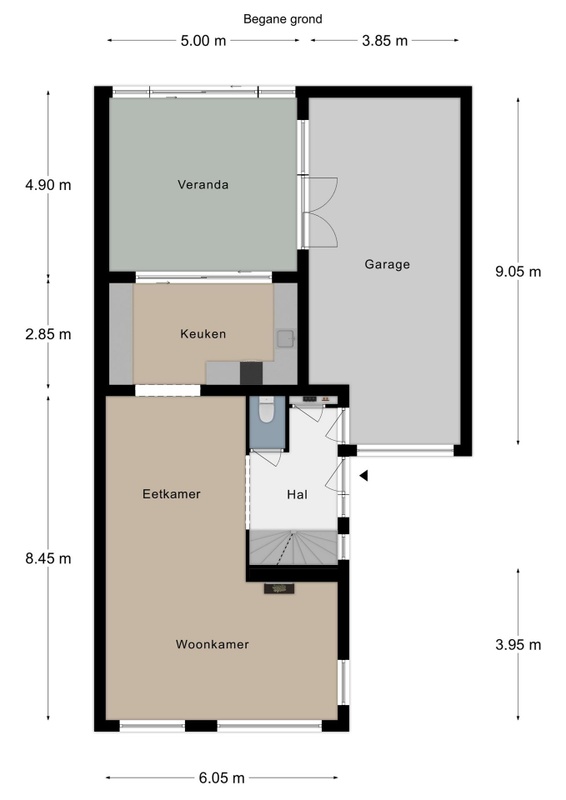

Hoi allemaal,
Ik heb een vraag,
We hebben een woning gekocht uit 1978 met hete luchtverwarming van BRINK. Dit systeem willen we eruit halen en vervangen voor vloerverwarming op de begane grond en de 1e verdieping. De gevels wil ik vanuit binnen na isoleren met isolatie met een RC waarde van 6 en afwerken met OSB en gipsplaten. De kozijnen wil ik vervangen voor Triple glas.
Nu is er geen mechanisch ventilatiesysteem aangelegd, waardoor ik een decentrale wtw wil installeren.
Ik had de RECDUO VANTUBO gezien. Deze kan 40m3 verversen per uur.
De woonkamer met open keuken is 49m2. Hier wilde ik 2 stuks plaatsen.
De badkamer is 6m2, hier wilde ik 1 plaatsen met vochtsensor.
Ik twijfel ook om er 1 in de slaapkamer te plaatsen, alleen of dit door het tik geluid te erg gaat storen.
Hebben jullie hier ervaring mee of een advies in?

@Brapus mooie isolatieplannen!
Wat betreft de ventilatie: 2x 40m3 max is niet veel voor een woonkamer. Ca 30m3/h ventilatie per persoon is gewenst als je het goed wilt doen. Die 80m3/h totaal is dan dus voor 2,5 personen waarbij beide units op de maximale stand moeten draaien. Met waarschijnlijk alle geluid van dien. Als je met meestal 1 persoon bent is die 80m3/h prima wat mij betreft. Met 2 personen ok als je alleen iets van ventilatie wilt zonder kritisch te zijn op het CO2 niveau.
De Recduo 150 kan 70m3/h doen en zit daardoor wat ruimer in zijn jasje.
Voor de badkamer werkt een 1 pijps decentrale wtw niet mijn inziens. Want dan blaast hij eerst de vochtige lucht de woning in, om vervolgens weer lucht aan te zuigen uit de aangrenzende ruimtes. Aangenomen dat er een voldoende kier oid onder de badkamerdeur zit. Zie ook de eerdere discussie in dit topic hier over.
Alleen afzuigen kan de Recduo ook, maar dan heb je geen wtw functie waardoor je net zo goed een andere afzuigunit kan kopen (met minimaal 50m3/h maar liefst wat meer).
Ik heb geen ervaring met het geluid van de Recduo. Maar wel van anderen gelezen dat ze een dergelijk 1 pijps systeem wat om de x aantal seconden om draait niet prettig vinden in de slaapkamer. Dat is uiteraard persoonlijk, maar misschien is het beter om eerst proef te draaien in de woonkamer mocht je tot aanschaf over gaan?
@Franciesco Dank voor je snelle reactie, daar kan ik al wat mee.
Die unit op de badkamer is dus geen goed idee. Dan kan ik dus beter kijken naar enkel afzuiging met vochtsensor.
Voor de woonkamer, zou ook de Brink Sonair kunnen, deze kan zelf 150m3/h verversen en dan heb ik er maar 1 nodig. Volgens/f/image/HXEAmRJWSXCyI1tcYASMDUtA.webp?f=fotoalbum_large)
voert deze dus geen vuile lucht af, maar gaat dit opnieuw door een filter heen.
De lucht zal inderdaad onder de deuren door via toilet en badkamer alsnog worden afgevoerd.
Deze 'tikt' dus ook niet.

@Brapus de Brink Sonair is geen echte wtw unit: hij mengt (indien die klep open gezet wordt) alleen kamerlucht met de buitenlucht. Er wordt daarbij geen binnenlucht door een wisselaar geleid om de vervuilde lucht naar buiten te blazen. Er wordt eigenlijk alleen maar buitenlucht aangezogen en die extra lucht zal via andere plekken in de woning (roosters, kieren etc) weer naar buiten “gedrukt” worden.
Wtw units met een capaciteit van 100m3/h en meer zijn een stuk groter dan de Sonair: de wtw unit kost nou eenmaal ruimte als je rendement wilt behalen. Denk aan units zoals de Blauberg Freshbox 100 en 200, de Fresh-r 90 en 120 en de Climarad Sensa, Ventura etc.

Dat was in de vorige situatie (toen de inerne sensor aan de linkerkant hing) inderdaad het geval. Nu de sensor aan de rechterkant hangt, is dat niet meer het geval en dus opgelostmr_evil08 schreef op maandag 19 februari 2024 @ 11:03:
Achteraf is het hartstikke logisch dat het voorheen niet gewerkt heeft, maar van een gespecialiseerd bedrijf als Ventura had je toch wel mogen verwachten dat ze dit eerder herkend hadden. Helaas niet het geval, maar hopelijk hebben ze hier van geleerd en gaat dit niet meer fout bij een ander.
Voor de interne sensor, zie reactie Franciesco. De externe sensor is de reguliere externe CO2 sensor, die ook op de website van Climarad staat. Bijv. in de prijslijst onde het kopje 'Accessoires'.wheli schreef op maandag 19 februari 2024 @ 12:48:
Als mijn sensa ooit kapot gaat kan ik hem misschien zelf vervangen![]()

Boormal Ventura:

Inmiddels hebben we hier de service-afspraak gehad voor onze climarad sensa v2x.Sjamo schreef op woensdag 10 januari 2024 @ 12:45:
Wij hebben inmiddels de installateur op bezoek gehad. De filters van onze unit bleken vies te zijn. Volgens instructie na 2 jaar vervangen of eerder bij intens gebruik school/zorginstelling of wanneer apparaat het meldt, maar wij hebben geen melding gehad.
De filters zijn schoongemaakt en we hebben nieuwe besteld, maar bij overleg met de leverancier werd aangegeven dat dit niet het probleem kon zijn. Er werd aangegeven dat er een service-afspraak aangevraagd moest worden door de installateur en dat is wat er nu gebeurt.
Het apparaat, Climarad Sensa V2x, werkt nog steeds prima maar springt bij kou niet automatisch aan wanneer het moet (op basis van co2). Voorlopig gebruiken we dus de handmatige bediening wanneer nodig.
Benieuwd wat de service-afspraak gaat brengen.
De monteur(?) legde de climarad aan de software en ontdekte vrij snel dat het apparaat goed leek te werken, zoals wij ook dachten, maar dat er een afwijkende temperatuur werd geregistreerd. Het verschil was dacht ik zo'n 8 graden. Blijkbaar heeft de sensa iets in z'n software zitten wat de unit oa op basis van temperatuur, beschermt tegen condensatievocht. En omdat onze temperatuur zo afwijkend geregistreerd werd had dat dus invloed.
Hij heeft dat aangepast en heeft veiligheidshalve de co2-sensor nog vervangen.
We zijn voor nu blij met dit bezoek en kijken uit naar komende winter
Hij heeft overigens in overleg met ons de tijd die de unit blaast wanneer die handmatig wordt ingesteld (normaal 4 uur), aangepast naar 8 zodat, mocht het nog weer voorkomen, we altijd goed de nacht door kunnen komen.
Hier kan ik zeker mee uit de voeten. Even precies met de laserwaterpas uitlijnen van boormal en we kunnen aan de slag. Bedankt.Franciesco schreef op zondag 3 maart 2024 @ 19:00:
@DualDevil de boormal van de Ventura is inderdaad alleen de twee muurdoorvoeren exlcusief de ophanging van de unit. Dit dus in tegenstelling tot de Sensa.
Maar het is niet ingewikkeld hoor om de plekken van de ophangbeugel voor de Ventura te bepalen. Even goed de tijd er voor nemen en de handleiding nauwkeurig volgen.
Met de zijmontage heb ik geen ervaring, maar ziet er afgaande op de installatiehandleiding ook niet heel lastig uit.
Boormal Ventura:
Boormal Sensa V2X:

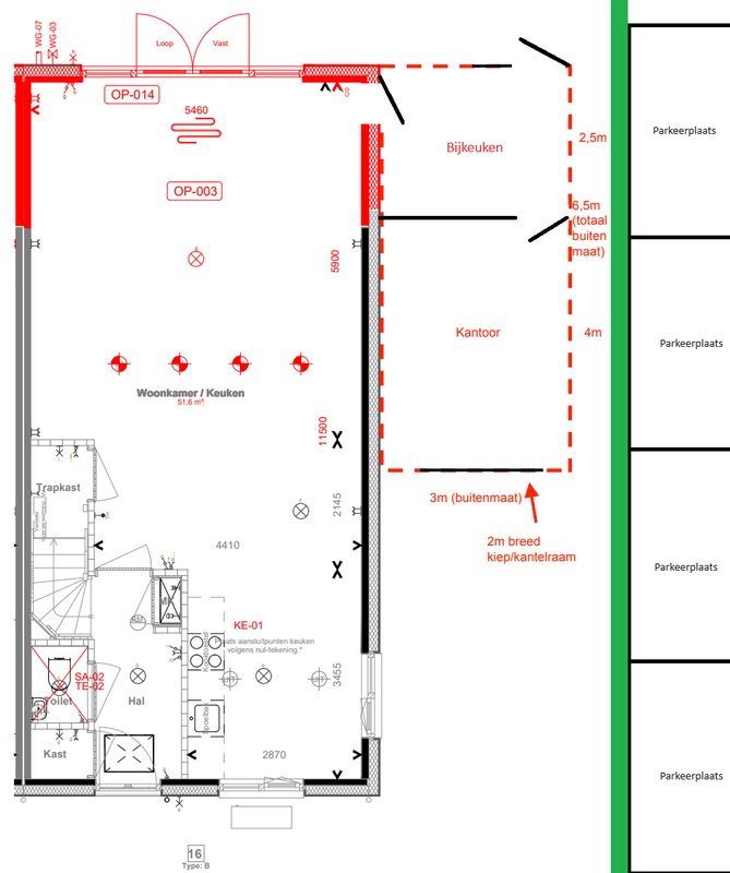

Ben al enige tijd aan het meelezen maar kom er niet uit.. Ik ben op zoek naar de beste manier over hoe ik de luchtkwaliteit in het kantoor kan verbeteren.
- Nieuwbouwwoning uit 2021, uitgerust met een WTW-systeem van Brink Flair 400.
- Vorig jaar hebben we een aanbouw gerealiseerd die fungeert als bijkeuken en kantoor. We ervaren nu dat de luchtkwaliteit in het kantoor onvoldoende is en willen hier graag verbetering in brengen. Eerder werd ons verteld dat het bestaande WTW-systeem voldoende zou zijn om de luchtkwaliteit in de gehele woning, inclusief de aanbouw, op peil te houden. Dit blijkt echter niet het geval te zijn.
- Er is een ventilatierooster in de achterdeur van de bijkeuken, die we open kunnen zetten voor extra ventilatie maar dat helpt helaas niet.
Ik vraag me af of het plaatsen van een compacte decentraal WTW-systeem in het kantoor de oplossing kan zijn, of dat ik beter kan kiezen voor mechanische ventilatie specifiek voor deze ruimte.?
