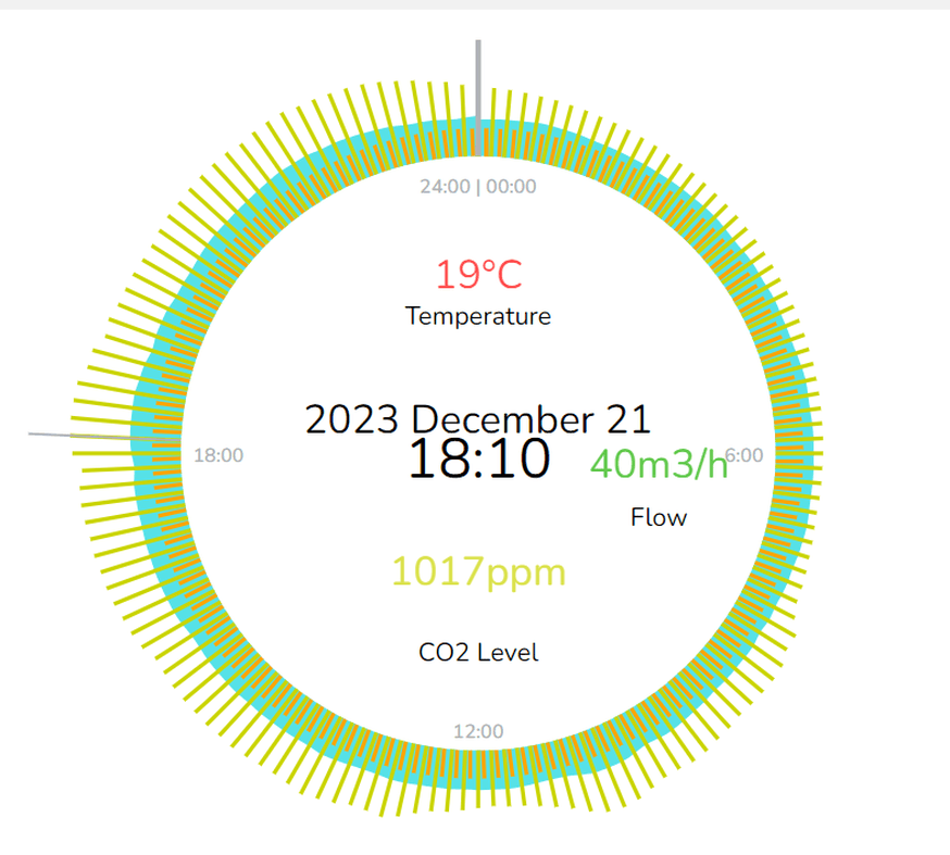

@Sjamo Zelf heb ik ook een Ventura V1X. En met de vorst reageert hij nog steeds op CO2. Zie onderstaande plaatjes met het stroomverbruik van 1 december en de buitentemperatuur van mijn eigen weerstation. Zoals te zien is neemt het stroomverbruik toe rond 20hr en daalt het weer rond 23:45. Dat komt ongeveer overeen met onze aanwezigheid in de woonkamer (en nalooptijd van de unit). De buitentemperatuur was in die periode rond de -2,5 graden.
Afbeeldingslocatie: https://tweakers.net/i/-6t4Vp94bXX_kiVsbU7_QxiwiCI=/800x/filters:strip_exif()/f/image/BXx0qWh3MuengKuv7vVqz9eU.png?f=fotoalbum_large
Afbeeldingslocatie: https://tweakers.net/i/zuuPiFZaBHdCtYtita1QXUkltD4=/full-fit-in/4000x4000/filters:no_upscale():fill(white):strip_exif()/f/image/3epux8YNRcD5l5glvZrkmZzi.png?f=user_large
De Ventura heeft geen voorverwarmer, Hierdoor zal hij bij koudere temperaturen (een exacte grens weet ik niet, maar zal waarschijnlijk net boven de 0 graden liggen) uit balans draaien. Daarbij zal er meer lucht uitgeblazen dan ingeblazen worden om zo de warmtewisselaar vorstvrij te houden.
Als jouw unit helemaal niet meer reageert bij koudere temperaturen, dan lijkt er mij toch wat mis.
Eventueel kun je de unit een minuutje van de stroom halen om te kijken of dat wat doet. Al is er momenteel hier geen vorst voorspelt.

Franciesco schreef op woensdag 20 december 2023 @ 14:59:
Dank voor je reactie met datum :)
Ik ben natuurlijk direct gaan kijken bij die datum en dacht even dat hij het daar wel deed. Maar dat was dus precies de dag dat ons co2 - alarm in de avond begon te piepen, en dat we hem handmatig 4 uur hebben laten ventileren.
3 dagen ervoor en 5 dagen er na heeft hij niets gedaan.
Ik heb zojuist even gebeld met Climarad en die zeggen dat ze het absoluut niet kennen, en dat we het beste onder garantie contact op kunnen nemen met de installateur, die vermoeden ze contact met hen op zal gaan nemen. Ze vermoeden een software probleem, alhoewel het natuurlijk niet zeker is nog.
Maar ze willen het dus gaan oplossen. Erg blij mee.

Daar ben ik weer met bericht over de Ventura die niet automatisch bij verhoogde co2 optoert …. :(
Melding gemaakt en werd van de week door Climarad gebeld. Probleem lijkt te zitten in locatie en hoe Ventura hangt (zie foto). Waarschijnlijk stroomt de verse lucht, via plafond en langs gordijnen naar beneden. Verse lucht stroomt dan langs de co2 sensor (links midden Ventura). Hierdoor blijft bij deze sensor de co2 waarde een stuk lager dan bij mijn externe co2 meter die ernaast op een dressoir staat. Klinkt logisch.
Begin februari komt Climarad, onder garantiie, een externe co2 sensor aansluiten. Was verbaasd over deze mogelijkheid, omdat (volgens documentatie van Climarad) een externe sensor alleen op maxibox, etc. gekoppeld kan worden. Natuurlijk benieuwd of de externe co2 sensor wel werkt. Hopelijk kan Climarad hier zelf ook iets van leren ;)
Afbeeldingslocatie: https://tweakers.net/i/qU02-By9Qmdn2SoNvoKdlaJ7Bpc=/x800/filters:strip_icc():strip_exif()/f/image/8hMFaOHv8pN9yRRljFt7E9oS.jpg?f=fotoalbum_large
Afbeeldingslocatie: https://tweakers.net/i/jE16uWCjTU9WBVX8kA6r39aZzb4=/x800/filters:strip_icc():strip_exif()/f/image/oLrkyPzjWJwK6J2dNMMgD19Z.jpg?f=fotoalbum_large
