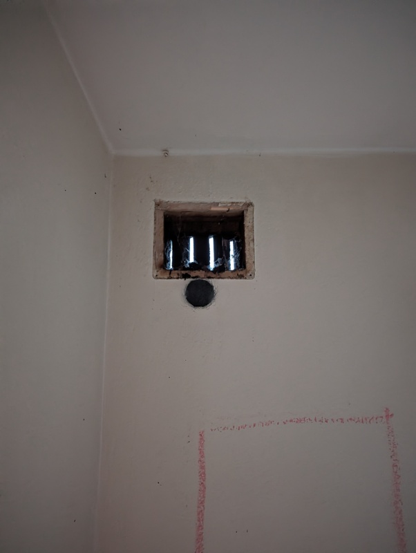

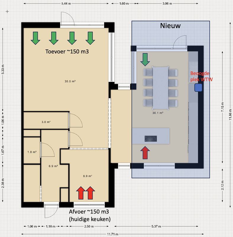

Dank voor de input tot zover! Zie hier het gat in de muur in de woonkamer (keuken is exact hetzelfde). Onder de beide gaten is overigens ondertussen een stroompunt aangelegd. De bakstenen aan de buitenkant zullen we er dan naar uithalen ivm luchtweerstand).
Hier denken we aan Blauberg Vento A50 maar die heeft 50m3 capaciteit en dan komen we dus (zeker) 20m3 tekort.
Afbeeldingslocatie: https://tweakers.net/i/rBUB_EO-n7MMdi4lWp-eF-YUgsk=/x800/filters:strip_icc():strip_exif()/f/image/DFN62aHXkK7KEPO7WMDgBl8x.jpg?f=fotoalbum_large
Het idee is dan dat keuken en woonkamer gaan pendelen via de twee bestaande doorvoeren. Dan denk ik dat het probleem met de opening tussen woonkamer en keuken van 1m breed wel opgelost is, want aan beide kanten wordt de lucht ververst.
Boven willen we wel een centrale WTW aanleggen. Misschien een optie om daar een unit met meer capaciteit in te zetten, met bijvoorbeeld een aan- en afvoer naar de benedenverdieping? We hebben net een schoorsteen verwijderd dus er zit een gat (alleen liefst vervangen ik de schoorsteen dus niet voor een koof, maar OK..).

@Emily83 De Blauberg Vento A50 hoor je in setjes van 2 te nemen anders ontbreekt WTW, dit zijn 1 buis systemen, een freshbox kan al snel goedkoper zijn als je het totaal plaatje uitrekend.
2 vento,s heb je in feite maar 50 m3/h gezien de 1 afzuigt en de ander aanzuigt op dat moment.
729 euro per stuk...
(De Freshbox wil je niet harder dan 50% laten draaien ivm geluid).
[ Voor 19% gewijzigd door mr_evil08 op 01-11-2023 16:04 ]

Zo, dat zijn forse gaten @Emily83! Heel bijzonder gemaakt ook zo te zien. Mocht je die gaten gaan hergebruiken, dan zul je wat er van over blijft moeten gaan afdichten en isoleren. Wat meestal zijn die pijpen niet veel meer dan 15cm doorsnede.
Is de gevel geisoleerd? Zo ja, dan is het misschien wel handiger om deze gaten eerst weer netjes dicht te metselen+te isoleren en vervolgens op de gewenste plekken nieuwe gaten te boren.
Wat @mr_evil08 al zegt. Dus reken je niet rijk met 50m3/h voor een Vento. Ook wil je die doorgaans niet op max hebben staan draaien. Zoals gezegd: neem overcapaciteit. B.v. 120m3/h op (totaal) 70% van de capaciteit.
Ben benieuwd of je toch nog een acceptabele mogelijkheid ziet om beneden ook met een centraal systeem te gaan werken,

Eens met @Franciesco , alleen de Brink Air 70 heeft een grotere diameter (uit mn hoofd 25 cm) maar doet ook maar 70m3 (en is niet goedkoop)
Centraal is het mooiste en deze gaten hergebruiken wordt lastig.

De gevels worden van binnenuit geïsoleerd, en het zijn inderdaad beste gaten... Overcapaciteit: check. En ik ga eens overleggen met m'n man over opties voor centrale WTW. We hebben namelijk nog de schoorsteen die we evt kunnen inzetten.
Hoe dan ook: met triple glas kozijnen, is er wat betreft ventilatie echt geen weg meer terug.

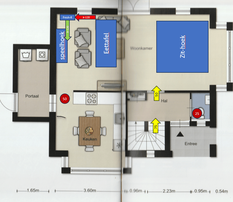

Best lastig verhaal nog. We overwegen nu 2 centrale units (Ducobox comfort energy). Even uitgaand van 240m3 + overcapaciteit: we zoeken dus beneden minimaal 150m3 capaciteit voor 4 personen. Boven hetzelfde maar met een centrale unit gaat dat wel lukken.
Grote decentrale units zoals Climarad hebben we opgezocht, dit is voor ons geen optie.
Mocht het toch nog beneden decentraal worden, iemand hier ervaring met Ambientika?

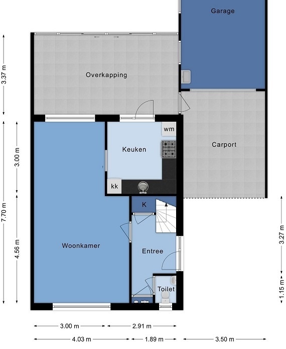

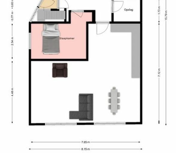

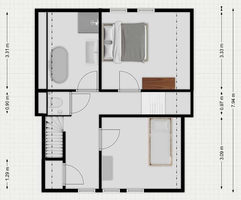

Plattegrondjes - het grote gat dat ik postte, zit in de hoek naast de erker. Het gat in de keuken zit in de hoek naast het raam. Verder zit er dus een gat van 20-25cm zo'n beetje vlak naast de opening tussen woonkamer en keuken boven de hoek van de bank zi'n beetje. Als we voor volledig centraal gaan (en dan komt zo'n Whisper unit wel goed uit de verf), dan moeten we dus een koof bouwen in de hoek van de slaapkamer erboven (de kamer met 2 persoonsbed, links naast de deur). Liever niet..
Is het kwaliteitsverschil tussen centraal en decentraal groot?
Afbeeldingslocatie: https://tweakers.net/i/RktM0nCW49rKsST8pjw4-Va5VM4=/x800/filters:strip_icc():strip_exif()/f/image/ZaxiZxaFxXLv60uY963ZgGr3.jpg?f=fotoalbum_large
Afbeeldingslocatie: https://tweakers.net/i/_kMLn404RUzJy34kIY32EqIFwJI=/800x/filters:strip_icc():strip_exif()/f/image/sCVwlcKdlnqLUDYw5np0Hj9V.jpg?f=fotoalbum_large

De kleine 'eenpijps' ventilatie units hebben als nadeel dat ze elke minuut ong de luchtstroom omdraaien. Je hoort dan een tikje vaak en sommige mensen vinden dat hinderlijk. Per unit is de capaciteit ook bepekert dus je moet er meerdere ophangen.
Een centrale unit heeft als voordeel dat je vaak met één grote buis als aanvoer in de woonkamer als voldoende debiet hebt en je dit veel minder gaten in je muur hebt. Ook hebben ze een wat hoger rendement.
Als het alleen een koof is zou ik voor centraal gaan persoonlijk. Je kan die eventueel verstoppen in een mooie (kleding)kastenwand ;)

@wheli Redement maakt amper tot niet uit tussen decentraal en centraal WTW, het is puur het geluid en energieverbruik wat het verschil kan maken.

@Emily83 heb je bij een centraal systeem wel de mogelijkheid om meerdere ventielen beneden te plaatsen? Want voor, laten ze zeggen 120m3/h, zul je minimaal 2 maar liever 3 toevoer ventielen moeten plaatsen.
Daarnaast (minimaal) een afvoer ventiel in de keuken.
Bovenstaande wel afhankelijk van het hele ventilatie plaatje, maar het geeft een idee.
Voor de Ambientika’s en andere 1 buis systemen met vergelijkbare capaciteit: voor een goede capaciteit i.c.m. acceptabele geluidsproductie zul je er waarschijnlijk 4 moeten plaatsen. Die kunnen dan in 2 paren werken zodat toe- en afvoer in balans blijft.
Nog een punt om over na te denken: als je in de keuken een 1-pijps wtw systeem plaatst en in de woonkamer de andere (of zelfs andere 3), dan zal dat betekenen dat de luchtverplaatsing regelmatig van de keuken naar de woonkamer toe is. Hierdoor zullen kookgeuren dus ook meer kans krijgen om te verspreiden naar de woonkamer.

Hahaha, met name je laatste argument komt wel binnen :P . Zonder gekheid.. ik denk dat ik me maar weer in het centrale WTW topic ga melden.

Mijn man zegt dat het kan. En als hij het zegt, dan lukt het wel. In de keuken hebben we het bestaande gat van de afzuigkap of we zetten 'm boven de deur tussen keuken en gang, dan zouden we daar een verlaagd plafond kunnen maken.
4 decentrale WTW's op 1 verdieping wordt me te gek ;) . Wel heel leerzaam dit.

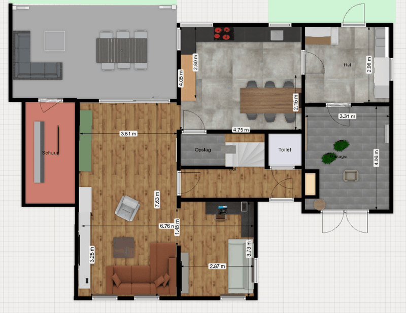

Afbeeldingslocatie: https://tweakers.net/i/QeeS9ZRnSst7wQ6uud3koIfJVpM=/full-fit-in/4920x3264/filters:max_bytes(3145728):no_upscale():strip_icc():fill(white):strip_exif()/f/image/VQ2APKITJEhKiVqbPFFi8U6d.jpg?f=user_large
De rechterzijde is buitenmuur en de unit zou daar ergens geplaatst kunnen worden. Een stil werkende unit is een pré en budget ligt rond de max 2K. We installeren wel zelf.
  • wheli
  • Laatst online: 13-11 20:04
Ik zou dan denk ik voor de blauwberg freshbox 100 gaan. Zit je net onder de 2k, gaten van 100mm zijn nog wel zelf te boren en debiet tot 100 m³ (met zn tweeën regelmatig op stand 3, 27 dba).
Climarad is Fresh-R vallen buiten je budget.
Alternatief is éénpijps systemen maar die hoor je dus tikken/klikken.
Misschien heeft iemand anders nog een andere suggestie?

Ik had zelf de Brink air 70 als mogelijkheid. Als ik je verhaal lees dan heeft deze te weinig capaciteit?
  • mr_evil08
  • Laatst online: 08:42
wheli schreef op donderdag 9 november 2023 @ 10:10:
De stand 3 vind ik persoonlijk net iets te luidruchtig aanwezig, stand 3 tot 5 wordt hier alleen gebruikt bij feestjes en andere zaken als het remoerig is, dan maar een iets hoger ppm dan 800.
  • wheli
awaal schreef op donderdag 9 november 2023 @ 17:31:
Die zit op maximaal 70 m³, dus zal vrijwel altijd op een hoge stand draaien met dus ook meer geluid. Ook is de diameter best groot die je moet boren maar misschien ben jij wel heel handig ;)
Volgens mij zit daar ook een optioneel pcb bij om hem in een smarthome te integreren maar dat weet ik niet zeker. Dan kan je met software hem begrenzen en accepteren dat je CO2 waarden wat oplopen.
De blauwberg heeft een hoger max debiet en zal dus eerder op deelbaar lopen. Misschien mag je ergens luisteren of het acceptabel is? Ik vond dat zelf heel fijn.

Afgelopen winter hebben we in ons huis de benedenverdieping verbouwd,incl het plafond een paar cm verlaagd tbv inbouwspotjes maar helaas niet nagedacht over ventilatie...
Ons huis is van 1988, vloerverwarming als hoofdverwarming met warmtepomp, ramen voorzien van dubbelglas (staat nog op de lijst om een keer te vervangen voor HR+ of HR++), aan de voorzijde in de woonkamer hebben alle ramen ook een kiepraam erboven, in de keuken is een raam met kiepstand.
Er was ooit 1 ventilatiepunt in de keuken maar die is dichtgemaakt.
We merken nu vooral dat er niet voldoende geventileerd wordt omdat er in de ochtend regelmatig condens op de ramen staat. Vooral aan de voorzijde van het huis.
Ik ben me nu dus aan het inlezen over ventilatie met WTW voor woonkamer en evt keuken en ben benieuwd naar tips en zaken om rekening mee te houden.

  • wheli
Het is best een groot huis, zijn er mogelijkheden voor een centrale unit onder de trap of vanuit de schuur?
Anders afhankelijk van het aantal bewoners 1 of 2 decentrale units (zie TS voor opties en prijzen).
Zou die buis in de keuken nog weer open te maken zijn? En heeft de wc ventilatie?
Jaren '80 had vaak wel centrale afzuiging namelijk.
  • louzy82
  • Laatst online: 13-11 09:42
wheli schreef op vrijdag 10 november 2023 @ 13:25:
We zijn met z'n 5-en
In de schuur is ruimte maar vanuit daar kan ik alleen makkelijk in de woonkamer komen (recht door de muur heen) maar niet verder dan dat.
Onder de trap is de kelder, die loopt met een trap onder de trap naar beneden. De kelder wordt belucht met een open pvc buis die op het laagste punt van de kelder eindigt (die buis loopt waarschijnlijk onder de betonvloer door naar de voorzijde van het huis want daar zit een rooster) en de ontluchting van de kelder gebeurt met een open pvc buis die aan de bovenzijde van de kelder zit (die buis zit aangesloten op een centrale buis die naar boven loopt en waar ook de afzuiging van de badkamer op aangesloten zit.
Er was dus een ventilatiepunt in de keuken en wc (wc is verplaatst, zat voorheen op de plek wat nu rechtsonder in de keuken is).
Die zijn beide aangesloten op diezelfde centrale buis die naar boven loopt vanuit de kelder, langs de badkamer tot boven. Maar er is boven niet een afzuig unit, de badkamer heeft een eigen ventilator en dat is alles.
Mogelijk kunnen we een van die 2 punten nog wel terugvinden en openen denk ik maar dan heb ik nog steeds maar 1 punt en niet in de woonkamer, de plek waar de condens het ergst is en dus de ventilatie denk ik het meest nodig is?

  • wheli
Ik vind het zo van een afstandje lastig in te schatten (professional vragen) maar als je onder de trap een centrale unit zou kunnen maken die afzuigt in de badkamer, wc en mogelijk ook de keuken dan heb je vooral nog schone aanblaas nodig naar de woonkamer (kan je denk ik door de muur) en idealiter naar de slaapkamers. Dat laatste is dan denk ik het lastigst. Maar misschien kan dit bouwtechnisch wel helemaal niet hoor.
Heb je je vochtgehalte al eens gemeten in huis? Het is meestal gelijk in ruimtes die met elkaar in verbinding staan. Het condenseert alleen op het koudste punt.

  • louzy82
wheli schreef op vrijdag 10 november 2023 @ 22:08:
Ik zal eens meer gaan meten. Vocht is niet zo moeilijk, daar heb ik al een meter voor maar meer dan dat kan ik niet meten.
Het kan denk ik ook in stappen opgepakt worden, bijv eerst ventilatie met wtw voor in de woonkamer en kijken hoe het er dan voor staat?
Louzy#2475
  • wheli
Je kan denk ik wel eerst het beste een plan maken, ik zou dan beginnen met het ideale plaatje (in mijn ogen centrale WTW) en als dat niet lukt een wat minder ideale oplossing kiezen zoals decentrale wtw.

Ik ben een uitbouw met plat dak van zo'n 30 m2 aan ons huis aan het plannen.
Het bestaande huis heeft een WHR930 WTW. De uitbouw wil ik ook van balansventilatie voorzien, maar het is qua constructie niet haalbaar om het bestaande systeem uit te breiden.
We hebben echter ook maar beperkt ruimte in de uitbouw om een WTW te installeren.
Een eenbuis systeem heb ik eerst bekeken, maar dit lijk mij i.v.m. omkerende luchtstroom en geluid van buitenaf niet ideaal.
Nu heb ik de Vents Micra 110 v1 (ook onder het Blauberg Freshbox label te koop) gevonden voor ~ 1400 euro:
https://ventilation-system.com/product/micra-110-v1
Afbeeldingslocatie: https://tweakers.net/i/l5VAReZ8ezicD2WlsRlm84quEwM=/x800/filters:strip_exif()/f/image/U5vEg3OjtOLgngTuxZsXkkc3.png?f=fotoalbum_large
Deze kan verdiept in de muur gemaakt worden en zou daardoor qua maat achterin een hoge wandkast moeten passen. Daarachter zit een muur waar ik dan direct de toevoer/afvoer van buiten kan halen.
Met flexibele buizen van 10cm kan ik dan via het plafond een toevoerventiel naar de ene kant van de uitbouw brengen (boven op tekening) en afvoerventiel in de buurt van het kookeiland (onderkant van de tekening).
Plattegrond van de beoogde situatie:
Afbeeldingslocatie: https://tweakers.net/i/qqd2OejN2tgZs51AZipaTP9XiqM=/x800/filters:strip_exif()/f/image/R1ixmjyuEuSqT0lEj654tSq2.png?f=fotoalbum_large
Iemand ervaring met een soortgelijke situatie of wellicht nog betere ideeën, zaken om op te letten?

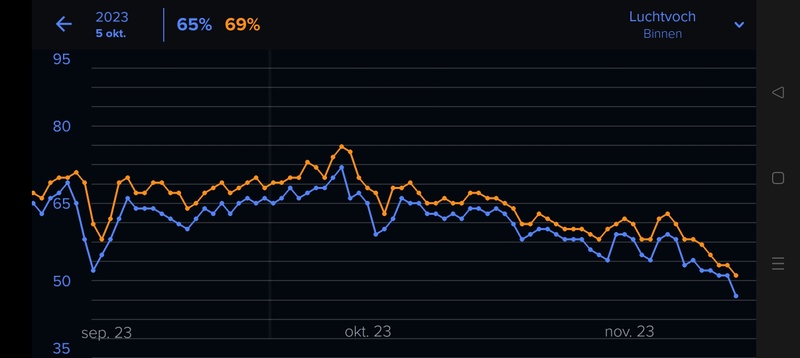

Deze WTW haalt wel 98% en dat haalt die ook in praktijk, hier blaast die meestal 30-44m3/h en soms 60m3/h.
Ik koop geen duur apparaat waarbij ik geen comfortverbetering heb.
Tot heden geen verhoogd energieverbruik kunnen waarnemen van de WTW, in deze periode doe ik ook nog niks met de naverwarmer.
[ Voor 30% gewijzigd door mr_evil08 op 13-11-2023 19:02 ]

Beste Allemaal,
Graag zou ik advies willen of het gene wat ik voor ogen heb haalbaar is.
De keuken, eetkamer en eethoek is allemaal één ruimte in de vorm van een U.
Nu is het huis uit gebouwd in 1974 dus zonder mechanische ventilatie. De kleuren op foto markeren de gewenste situatie en niet de huidige situatie.
Nu is de lucht vraag voor 4 personen 120m3/h.
Inhoud totaal inclusief keuken 115m3
oppervlakte woonkamer: 38m2
oppervlakte keuken: 9m2
Eerst was mijn idee om alleen voor beneden een centraal wtw te installeren.
Daarna had ik ben ik het decentrale systeem gaan onderzoeken.
Maar als je de specificaties, voordelen en nadelen gaat optellen, val ik terug op een centraal systeem.
Dit omdat voor 120m3 er niet veel systemen zijn en die redelijk stil zijn, zonder getik, meerdere systemen aan elkaar koppelen kan ook maar ben kritisch over het geluid.
Mijn idee voor een centraal systeem:
De unit komt in de garage.
De groene toevoer pijp is Thermoduct instortkanaal 220x80 mm L=1500 mm met Verplaatsbare lucht bij 3m/s en 190 m³/h. De blauwe afvoer pijp is een spiro pijp van 160mm.
Afbeeldingslocatie: https://tweakers.net/i/V-2kccgiyI0HienhJ0OM9fgN-Os=/full-fit-in/4000x4000/filters:no_upscale():fill(white):strip_exif()/f/image/lLOMOP1UAg7pNtcWuDaaF9n1.png?f=user_large
Ik hoef dan eigenlijk maar één grote pijp te installeren.
Misschien nog een afvoer voor het toilet ernaast.
De luchtstroom loopt dan van de woonkamer naar de keuken.
Kan iemand bevestigen of dit zo mogelijk is.
De unit zou ik ook graag aan domotica kunnen koppelen en wel Domoticz.
Maar dat is geen vereiste, wel dat ik deze via een afstandsbediening kan bedienen.
Alvast bedankt voor de moeite.
Mvgr,
Mies

@miesmel Als het kan, dan heeft een centraal systeem ook mijn voorkeur.
Eén instroomopening van 120m3/h is qua geluid niet verstandig. Helemaal niet als deze ook nog eens boven de bank zit waardoor je ook nog eens een soort tochtgevoel kan creëren.
Normaal gesproken wordt maximaal 50m3/h aangehouden voor een standaard inblaasventiel van 125mm. Dus dat zou 3 inblaasventielen betekenen. Wellicht dat het met 2x 160mm ventielen nog acceptabel zal zijn. Maar feit blijft dat je dat niet allemaal boven de bank moet willen inblazen. Liever (op zijn minst gdeeltelijk) in de verkeersuimte/plek waar je niet voor langere tijd zit/staat.
Soortgelijk voor het afzuigventiel: liever ga je niet boven de 75m3/h, dus in de keuken zul je er beter minimaal 2 maken en het liefst weer enigszins verdeeld.
Overigens denk ik dat advies en ideeën over jouw situatie beter in het centrale wtw ventilatie topic passen.
  • Franciesco
  • Laatst online: 09:48
Franciesco
PS: als je de unit in de garage/wasruimte plaatst, dan kun je ook overwegen om daar een afzuigventiel te plaatsen. Of is die ruimte niet verwarmd?
Op die manier kun je een gedeelte van de 120m3/h inblaas afzuigen in de keuken en het resterende deel in de wasruimte/garage.

Beste Fransiesco,
Dank je voor je input.
Ik wist niet dat er ook een centrale wtw topic was.
Als ik deze moet omzetten, geen probleem.
De garage is niet verwarmt.
Met twee punten, is dit een idee:
Zou je me kunnen laten zien waar jij ze zou plaatsen.Afbeeldingslocatie: https://tweakers.net/i/BAtH_7WhqEZS-sFHaUNOhwNYf94=/full-fit-in/4000x4000/filters:no_upscale():fill(white):strip_exif()/f/image/ODSMy5xYuvbntKpFKU2raFJk.png?f=user_large
  • miesmel
  • Laatst online: 03-01 20:04
Ik was van 4 personen uitgegaan als standaard.
Eigenlijk zit ik gemiddeld genomen met 2 a 3 personen.
3 x 30 zou 90 zou het dan zijn maar kan dus ook 60 zijn voor 2 personen.
Zou het dan wel beter uitkomen met twee gaten.
Ik heb de toevoer boven de bank gezet zodat deze over ons heen gaat.
Als de toevoer aan de overkant of aan de zijkant zit dan krijg ik deze over mij heen.
Als ik deze schuin naar de driehoekige ramen laat stromen dan moet ik er helemaal geen last van hebben.
Mijn theorie dan.
  • Franciesco
Franciesco
@miesmel Dat lijkt me inderdaad beter. Met 2 ventielen kun je ook wat spelen met de onderlinge verdeling (50%/50% of b.v. 60%/40%). Ik zou wel op minimaal 90m3/h met unit op "normaalstand" dimensioneren. 60m3/h is al snel krap als er ook wat activiteit is. Plus dat afzuiging in de keuken op 60m3/h ook wat weinig is (toe- en afvoer moeten immers in balans zijn).
In jouw geval lijkt het me sowieso goed om inblaasventielen uit te zoeken waarmee je een gedeelte van de luchtstroomrichting kan blokkeren. B.v. (voor 125mm) de Vent-Axia Uniflexplus RV 125 mm of de Zehnder ComfoValve Luna S125. Dan kun je een beetje sturen mocht je toch last krijgen van de luchtstroom boven de bank.
Neem je het toilet ook nog mee met de afzuiging?
En aangezien je alleen een systeem voor beneden overweegt: het lukt niet om boven ook te doen zodat je meteen alle verblijfsruimtes efficient kan ventileren?
Onderstaande is overigens "Het centrale balansventilatie met warmteterugwinning topic". Het lijkt me beter om daar verder te gaan indien je behoefte hebt aan meer input en ideeën. In dat topic is ook heel veel info te vinden over aandachtspunten bij de aanleg.
https://gathering.tweaker...ist_messages/2046242/last

Even een check of jullie hier nog problemen mee zien. Idee is nu om op de 1e verdieping centrale WTW aan te leggen en dan 1 Fresh-R OTW 120 in de woonkamer te hangen. Vervolgens blijf ik het huidige afzuigpunt voor de centrale WTW gebruiken (via overstroom vanuit de hal) en heb ik de Fresh-R om voldoende capaciteit te realiseren.
Schematisch weergegeven:
Afbeeldingslocatie: https://tweakers.net/i/KYYMMos3wmyRquziKHk5esDuglQ=/800x/filters:strip_exif()/f/image/y6D11KGaBV9WKa3NLLbZwGR4.png?f=fotoalbum_large
Zien jullie hier nog problemen mee? De reden waarom ik de Fresh-R niet wil monteren op de linker-muur is omdat dat qua WAF wat minder is (hangt dan naast een schilderij etc.) Bij de eetkamer tafel is ook niet zo handig. Enige zorg die ik heb is dat de ingeblazen lucht meteen richting keuken gaat. Maar, misschien verspreid dat ook wel weer snel genoeg...?
Daarnaast nu maar 50m3/h afzuiging in de keuken. Maar om nu een extra unit in de keuken te hangen is een beetje enthousiast. In principe kan ik ook 75m3/h overflow vanuit de hal realiseren, maar, dan gaat dat niet meer zo makkelijk onder de deur door...

Even een algemeen vraagje over luchtvochtigheid in huis. Ik meet het nu 2 jaar en alleen hartje hartje winter ben ik 1 keer onder de 50% gekomen. Daarbuiten is het bijna altijd 60%. Nu bijvoorbeeld 65%.
Buiten is het hier 75% en de temperatuur binnen is vrijwel gelijk dus ik snap dat het vocht niet naar buiten kan. Maar in de winter is dat natuurlijk een ander verhaal.
Ik heb sinds een week de basisventilatie van de Sensa aanstaan in de hoop dat als het stookseizoen begint we toch wat vocht het huis uit kunnen krijgen en zo wat zuiniger kunnen stoken.
Afgelopen winter heb ik bijna de hele kruipruimte met plastic bedekt omdat ik dacht dat het misschien uit de vloer kwam :p
Op zolder hebben we veluxramen die altijd minimaal op ventileren staan. Op de 1e verdieping roostertjes, altijd open (wat ondergedimensioneerd) en beneden de Sensa.
Zijn er meer mensen hier druk mee geweest?
Hier nog een plaatje over 2 jaar (in het gat waren we aan het verbouwen)
Even een auto-quote om hier na 2 maanden op terug te komen. De basisventilatie staat al deze tijd aan en we hebben het binnen ivp een baby wat warmer dan andere jaren. Rond de 20 graden (eerder 18,5-19). Ik heb gemerkt dat de luchtvochtigheid heel langzaam wat naar beneden kruipt maar dat het veel harder gaat als het buiten ook droog is (logisch).
Nu bijvoorbeeld 49% bij 20C binnentemperatuur, dat heb ik eerder zonder ventilatie-unit nooit gezien.
Afbeeldingslocatie: https://tweakers.net/i/Y3puNknzQz6eya65L6Sxg47I4Q0=/800x/filters:strip_icc():strip_exif()/f/image/DRsfbawhmUbnkJnRI5sdNZI5.jpg?f=fotoalbum_large

Wij hebben al jaren mechanische ventilatie en al sinds het begin duikt de luchtvochtigheid op koude winterdagen heel rap richting de 40%. En als het goed vriest, dan gaat het nog harder.
Dat principe is ook logisch, want je zuigt weliswaar vochtige buitenlucht naar binnen. Maar lucht met een temperatuur van 4C met een luchtvochtigheid van 75% wordt opgewarmd naar bijv. 19C en heeft dan ineens nog maar een relatieve luchtvochtigheid van 40%. Dat komt omdat warme lucht nu eenmaal veel meer vocht kan bevatten zonder verzadigd te zijn, dan koude lucht.
Bij een WTW-ventilatie die het (condenserende) vocht uit de uitgaande lucht niet (volledig) toevoegt aan de opwarmende inkomende lucht, zal je dus per saldo ook steeds meer vocht uit je huis laten verdwijnen en daalt de luchtvochtigheid dus ook steeds verder.
Dat je dit voorheen niet had, of veel minder, heeft dan waarschijnlijk te maken met het feit dat je minder ventileerde als het koud was. En dan blijft het vocht dat je bij koken, douchen, ademen en aanwezig zijn uitstoot dus gewoon in huis en houd je de luchtvochtigheid dus wat hoger.
Is dat een toelichting waar je naar op zoek bent?
  • wheli
@mattijssch dank voor je uitgebreide reactie! Ik begrijp het principe inderdaad goed, eerder had ik allemaal oude deuren waar de wind behoorlijk doorheen waaier haha dus voldoende natuurlijke ventilatie. Sindsdien heb ik zowel de wtw geplaatst als plastic op de vloer van de kruipruimte geplaatst dus welke het meeste doet weet ik niet.
In dit topic zijn door door meerdere mensen vragen over luchtvochtigheid gesteld, ik had vorig jaar de basisventilatiestand niet aanstaan op de Sensa en nu wel. Leek me leuk om mn ervaring te delen. Ik denk dat ik hem nu maar weer uit zet want anders moet ik straks nog de lucht gaan bevochtigen ;)
Ter info en vermaak: in onze trapkast zat er regelmatig schimmel op de hagelslag in de winter. Vandaar mijn 'obsessie' met RH
  • mr_evil08
mattijssch schreef op woensdag 29 november 2023 @ 11:55:
Dat heet een enthalpiewisselaar en moet zeggen dat het in praktijk best goed werkt.
Gemiddeld gezien geeft het hier 10% verhoging.
Wanneer een bevochtiger erbij gebruikt wordt merk je overduidelijk dat die weinig meer hoeft te doen.
Uiteraard blijft het vocht terugwinning en geen bevochtiger.
