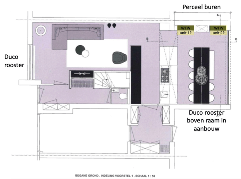

Ik ben aan het overwegen om op de 1e en 2e verdieping centrale ventilatie met WTW aan te leggen, en dan op de begane grond (woonkamer + open keuken) decentrale WTW te plaatsen. Nu is er qua ruimte (en WAF) niet veel mogelijk om voldoende ventilatie te realiseren (berekend: min. 120m3/h volgens bouwbesluit, 48m2). Eigenlijk is de beste plaats 1 enkele module in de keuken. Nu had ik de blauberg Freshbox 200 in gedachten, alleen moet daar 50cm aan vrije ruimte omheen zitten. Dat gaat hem op de geplande plek niet worden. Vandaar dat ik nu denk dat ik misschien af kan met een enkele Fresh-R 120D on the wall. Helaas dan niet veel "buffer" ruimte in capaciteit en 9dB meer geluidsproductie bij 120M3/h. Twee moveAir TOPs (bijvoorbeeld) zou misschien ook een optie zijn, maar dan heb je twee wisselende ventilatoren en zit je nog steeds op max 120m3/h. 3 van die units installeren zie ik wat minder zitten. Veel alternatieven lijken er niet te zijn, met hogere capaciteit?
Heeft iedereen hier (als ze ze hebben) de Fresh-R's zelf geinstalleerd? Hoe zit het met de stroomaansluiting? Is het gewoon een stekker aansluiting of moet ik door de muur frezen en dat achteraf weer weg werken?
situatie plaatje. Mijn algehele plan is beschreven in centrale topic:
Yaldair in "Het centrale balansventilatie met warmteterugwinning topic"
Afbeeldingslocatie: https://tweakers.net/i/Daguo4IleIlx0E8jVi4aVm-Q-vM=/800x/filters:strip_exif()/f/image/M8jKH7rKzqf441MvWJvaam8V.png?f=fotoalbum_large

@Yaldair Persoonlijk zou ik voor de begane grond geen systeem nemen die max 120m3/h kan doen. Dat is in mijn ogen te weinig om hem relatief rustig te laten draaien, tenzij je doorgaans met niet meer dan 2 personen bent.
Als ik de plattegrond zie heb je meer dan voldoende ruimte om aan 1 zijkant van de unit minimaal 30cm vrije ruimte te hebben. Dat is de eis voor de Climarad Ventura die je ook kan overwegen.
Of misschien 2x Blauberg Freshbox 100 die je wat verdeeld over de totale woonkamer en keuken?
Ander mogelijk alternatief is een klein "centraal" systeem aanleggen in het portaal? Met 2 doorgangen/inblaasventielen in de muur richting het zitgedeelte. En een afzuigventiel naast of boven de deur bij de keuken + in het portaal zelf?
Verse lucht verdeeld zich normaal gesproken best goed over een ruimte. Maar in de door jou voorgestelde plaatsing van één unit in de keuken die grotendeels afgeschermd is van de woonkamer maak ik me wel wat zorgen of de verse lucht voldoende aan de andere kant bij de eettafel in de woonkamer zal komen.
Mijn voorkeur zou toch hebben de ventilatieunit(s) wat centraler of verdeeld over de ruimtes te hebben.

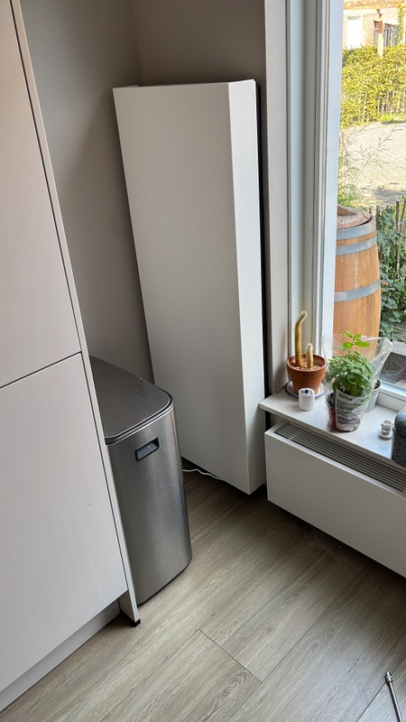

Inmiddels hangt de climarad sensa v2x hier twee weken. Ik moet zeggen dat ik erg tevreden ben met het resultaat en de werking van de sensa. Co2 waardes blijven hier mooi rond de 800. Vorige week een keer met 5 volwassen en een baby hier in de woonkamer gezeten. Co2 stabiliseerde toen rond de 1300 op de auto stand. Daarna de boost stand aangezet waarna Co2 weer begon te dalen.
Geluid vinden wij persoonlijk niet hinderlijk. Nogmaals dank @wheli dat we mochten komen luisteren. Mochten er in de toekomst nog mensen willen komen luisteren dan stel ik me bij deze beschikbaar als tweede adres in Zwolle.
Tijdens mijn zoektocht ben ik nog tegen het DreamHûs aangelopen. De TU delft doet hier oa onderzoek naar de energiebesparing van de Fresh-R. Ik heb ze gemaild en gevraagd of ze de data en bevindingen willen delen. Als ik hier meer info over heb zal ik het hier delen. Lijkt mij een mooie aanvulling voor de startpagina. Daarnaast heb ik sinds vorig jaar mijn eigen gasvebruik per graaddag bijgehouden. Na de winter kan ik een beeld delen van wat de invloed van de sensa op onze situatie is.
Voor de installatie van de sensa heb ik een boormal via wasco aangeschaft deze kan niet meer retour. Dus als mensen deze in de toekomst willen lenen om zelf te installeren mag je mij een pb sturen.

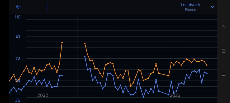

Even een algemeen vraagje over luchtvochtigheid in huis. Ik meet het nu 2 jaar en alleen hartje hartje winter ben ik 1 keer onder de 50% gekomen. Daarbuiten is het bijna altijd 60%. Nu bijvoorbeeld 65%.
Buiten is het hier 75% en de temperatuur binnen is vrijwel gelijk dus ik snap dat het vocht niet naar buiten kan. Maar in de winter is dat natuurlijk een ander verhaal.
Ik heb sinds een week de basisventilatie van de Sensa aanstaan in de hoop dat als het stookseizoen begint we toch wat vocht het huis uit kunnen krijgen en zo wat zuiniger kunnen stoken.
Afgelopen winter heb ik bijna de hele kruipruimte met plastic bedekt omdat ik dacht dat het misschien uit de vloer kwam :p
Op zolder hebben we veluxramen die altijd minimaal op ventileren staan. Op de 1e verdieping roostertjes, altijd open (wat ondergedimensioneerd) en beneden de Sensa.
Zijn er meer mensen hier druk mee geweest?

@wheli op zich is 60% luchtvochtigheid zeker niet slecht afgaande op de algemene stelregel dat je de lv het best tussen de 40% en 60% kan houden. Maar ik kan me voorstellen dat als het wat langer echt koud en zonnig/droog is buiten, dat je dan zonder enthalpie wisselaar verwacht dat hij naar 40% of zelfs lager zakt.
De basisventilatie van de Sensa zal vast wel wat helpen om de lv iets omlaag te brengen. Volgens mijn metingen ventileert hij dan elk uur voor ca 30 minuten met een debiet vergelijkbaar met manuele stand 2á3. Hoeveel dat precies is weet ik niet, maar ik verwacht niet meer dan 25m3/h.
Het zou eigenlijk wel eens interessant zijn om een debietmeting te doen bij de verschillende standen van de Sensa (en Ventura).

Het ook meer verbazing dan echt zorgen er om maken gelukkig. Ik ben ook wel benieuwd wat die basisventilatie doet deze winter.

  • mr_evil08
  • Laatst online: 22:51
@wheli Wat is je binnentemperatuur?
18c of 22c maakt behoorlijk uit.
Pas boven 70% is actie nodig, de waardes zijn niet verkeerd.
In het niet stookgedeelde is het hier ook altijd 50-60% en dat is heel normaal.

  • wheli
  • Laatst online: 20:04
mr_evil08 schreef op donderdag 5 oktober 2023 @ 15:54:
Doorgaans 19 graden
  • Anticky
  • Registratie: December 2022
  • Laatst online: 22:21
Ook iun de zomer zoals nu?
  • wheli
Oh sorry, ik dacht dat je stooktemperatuur bedoelde. Ik de zomer wisselt het obv de buitentemperatuur natuurlijk, niet hoger dan 25 gezien deze zomer, we koelen niet met de wp.

  • Laatst online: 21-10 00:13
Beste allemaal,
Flink zitten meelezen in het voor mij nieuwe fenomeen decentrale WTW units. Nu overweeg ik hierin ook wat stappen te zetten en loop ik tegen wat vragen aan. In principe kan ik hier een bedrijf voor inschakelen, maar helemaal onafhankelijk zal dat niet zijn, mogelijk kan ik langs deze weg wat inzicht verkrijgen.
Casus
We hebben een jaren 70 huis gekocht waarvan we de sleutels eind deze maand krijgen. We gaan flink verduurzamen (na-isoleren, hybride WP, WP boiler). We komen vanaf een nieuwbouwhuis (gasloos) met centrale mechanische ventilatie (typeB?). Nieuwe woning heeft ook centrale afzuiging maar enkel voor badkamer.
In huidige huis hebben we soms wat issues: hoge co2 waarde (voornamelijk in kamer waar ik 3d print, logisch op zich, maar wel issue). Daarnaast ook merkbaar tocht gevoel bij de raamroosters in de woonkamer (en wat last van geluid van buiten).
Kortom, nieuwe huis is mooi moment om ventilatie beter aan te pakken. Centrale WTW ivm buizen slechte optie, decentraal leek perfect om volgende redenen:
- betere luchtkwaliteit binnen
- duurzamer huis
- licht koelen zomer
- mogelijkheid tot filters (gevoelig voor pollen in voorjaar)
Echter hebben we wel een flinke financiele constraint. Ik hoop voor circa 2k een paar slagen te kunnen maken (heel veel andere zaken in huis hebben meer prio). Dat betekent zeker niet dat ik verwacht een strak uitgedacht systeem daarvoor aan te leggen, maar simpelweg op bovenstaande 4 fronten dingen iets beter te maken dan het nu is (natuurlijke ventilatie).
Daarom vallen de grotere WTW units (zoals die climarad en fresh-r's e.d.) al snel af en leek een aantal suedwind ambientika's een betere optie.
Nu is onze woonkamer vrij groot (76m2, 197m3) daarnaast zal de deur naar bijkeuken en andere vertrekken in praktijk vaak openstaan en we hebben een open trapgat in woonkamer naar boven. Gezien het budget zitten we inclusief installatie al snel aan max 3 stuks (advanced versie). Dat is 180m3 aan capaciteit op hoogste vermogen, en je hoopt natuurlijk niet ze op max te hoeven draaien ivm geluid.
Mijn hoofdvraag is dus eigenlijk, hoeveel nut heeft het om dit te ondernemen als je een ondergedimensioneerd systeem aanlegt? Kan het dan beter helemaal niet ondernomen worden?
En als we de huidige raamrooster wel (deels) openlaten in aanvulling op de WTW, gaat dan al het duurzaamheidsvoordeel van de WTWs verloren of kan het nog steeds een interessante combinatie zijn?
  • wheli
Ik zou je raamroosters niet behouden want dan heb je alsnog tocht. Misschien een domme optie maar kan je niet gewoon eerst een jaartje ervaren en 1000 euro extra sparen en het volgend jaar helemaal naar wens doen?
De ambientika's heb ik niet echt ervaring mee. Met hoeveel mensen ben je in huis?
Als je een beetje handig bent dan kan je ook de gaten wel zelf boren, zeker bij Climarad met een boormal. Moet je alleen de unit zien te regelen, eventueel tweedehands.
  • greg-a
  • Laatst online: 13-11 15:55
Igor4 schreef op zondag 8 oktober 2023 @ 16:31:
Beste allemaal,
Casus
- duurzamer huis
Als je nu toch een grote verbouwing gaat doen, maar beperkt budget hebt voor een Wtw, is het dan geen optie om nu alleen het voorwerk voor centrale wtw te doen? Dus met name de buizen/leidingen aanleggen naar de juiste plekken. En dan over een tijdje de centrale wtw kopen als het budget het weer toestaat?
  • Igor4
wheli schreef op zondag 8 oktober 2023 @ 19:47:
Hmm, dat wachten lijkt me sowieso de fijnste optie, eerst even zien hoe luchtkwaliteit sowieso is straks, echter is het probleem/geval dat het huis nu helemaal open gaat. Dat is vooral relevant ivm stroom krijgen op de plek van een decentrale wtw. Ik kan kabels op dit moment nog mooi infrezen en naar juiste plek krijgen, straks wordt alles nog gestuct.
We zijn met 3 z’n drieeen in huis. Gevoelsmatig heeft 1 grote unit minder de voorkeur, Het lijkt me niet zo mooi, duur en lijkt me intuitief wat minder logisch om alle lucht aan/afvoer op 1 plek te hebben in de woonkamer (denk meer geluid net als met centrale ventilatie unit)

  • rupie99
  • Registratie: April 2017
  • Laatst online: 01:13
Beste allemaal,
Casus
- duurzamer huis
Hier ervaring met Zehnder comfoair 70 en Sudwind ambientika. Ik zou je aanraden een plannetje te maken. Als centraal geen optie is dan kiezen welke units je waar wilt ophangen en voorbereiding elektra treffen. Komt vrij specifiek waar die kabel moet liggen als je later geen breekwerk wilt hebben. Vervolgens stapsgewijs installeren bij nieuw budget.
Inhoudelijk: meerdere ambientikas in woonkamer zou ik niet snel aanraden. Dan liever twee comfoairs, die hoeven niet telkens luchtstroom te draaien. Nog beter is doorsparen voor 1 grote unit met bypass, zoals ik meen climarad aanbiedt.

  • sanderenzo
  • Laatst online: 03-11 12:01
Ben al een tijdje aan het meelezen omdat ik luchtkwaliteit in huis erg belangrijk vind. Onze situatie is nu als volgt: na verbouwing van ons huis (bouwjaar 1997) is er alleen nog ventilatie dmv Duco luchtroosters boven het raam in de woonkamer en boven het raam in de eetkamer (zie plattegrond). Het centrale ventilatiepunt dat aanwezig was in de keuken is bij de verbouwing dichtgestuukt en verdwenen in een keukenkastje en niet meer bruikbaar.
Als de deuren en pui dicht zijn loopt de CO2 concentratie met de vier personen in ons gezin nu al snel op tot waarden boven de 1500ppm. Ik wil daarom graag decentrale ventilatie met WTW installeren. Ik vroeg me af wat jullie denken van plaatsing in de eetkamer op de in de plattegrond aangegeven plekken (WTW unit 1 / 2?)? De units zouden dan komen in de aanbouw die grenst aan het perceel van de buren (en de buren kijken dan dus uit op de roosters van de ventilatie units). De units komen op deze manier in twee nissen naast de centraal geplaatste haard te hangen, laag bij de grond zodat ze niet in het zicht lopen. Denken jullie dat dit een goede oplossing zou kunnen zijn?
Ik ben er ook nog niet uit welke units het beste zouden kunnen passen. Uiterlijk is belangrijk ivm WAF en CO2 gestuurde regeling is essentieel. Verder natuurlijk capaciteit en geluidsniveau. Aansturing via wifi is een pre. Ik betaal liever wat meer voor iets wat op al deze punten voldoet dan dat ik een compromis maak. Wat is jullie advies hier?
Afbeeldingslocatie: https://tweakers.net/i/i4pPk3xgXJFFJwZ_0XyH3Pcw86M=/full-fit-in/4000x4000/filters:no_upscale():fill(white):strip_exif()/f/image/xOqrxSMa3XnnLzy0gsBtpxdc.png?f=user_large
  • wheli
Is de keuken open? Maw: kan de lucht over je aanrecht heen?
En wil je de raamroosters kwijt? Of laten zitten?
  • sanderenzo
wheli schreef op dinsdag 24 oktober 2023 @ 18:57:
Het is inderdaad een open keuken dus het idee was om op deze manier de hele begane grond te ventileren.
De roosters mogen blijven wat mij betreft maar de roosters in de woonkamer staan op het westen en daar komt vaak koude wind door, dus zou op zich gewenst zijn om deze dicht te houden of in ieder geval minder open.
  • wheli
Als je dan voor 4 personen wilt ventileren op de niet-maximale stand kom je op een single unit van bv de Climarad Ventura of een dubbele van de Climarad Sensa of Fresh-R on the wall (nog wel wat alternatieven natuurlijk). Qua uitkijk op de roosters weet ik van een gemeenteambtenaar dat "niemand in Nederland het recht op vrij uitzicht" heeft ;). Maar die roosters zijn best wel mooi vind ik en veel gevels hebben wel ergens een rooster zitten. Eventueel kan je nog gietijzeren sierroosters kopen als je dat mooi vindt.
  • sanderenzo
Goed om te weten dat de roosters mooi afgewerkt (kunnen) worden. We hebben een goede verstandhouding met de buren en dat wil ik graag zo houden. Bij eventuele installatie op deze plek moet er bovendien nog toegang tot de gevel worden verkregen via hun perceel.
Enige punt bedenk ik me nu is dat ze er niets tegenaan moeten gaan zetten aan de buitenkant natuurlijk (en niet zelf ooit uitbouwen). Hmm misschien toch beter aan andere kant van de uitbouw dan plaatsen (onder raam waar nu de roosters zitten).
Moeten we uberhaupt nog rekening houden met minimale vrije ruimte rondom zo'n unit? En qua plaatsing, heeft iemand goede ervaring met installateur in Zuid-Limburg?
  • wheli
Oh ik had begrepen dat het wel op jouw perceel was maar richting de buren. Als zij in theorie de mogelijkheid hebben om die muur dicht te maken zou ik ook een andere plek kiezen.

Makkelijk schreef op dinsdag 19 september 2023 @ 18:54:
Mooi, het enige nadeel hieraan lijkt me in mijn situatie dat je altijd alleen in de uitbouw ventileert. Het plafond van de benedenverdieping gaat niet open dus buizen naar de zithoek zit er niet in.
Uiteindelijk is de conclusie dat ik het nu niet meeneem in de verbouwing. Wel jammer want dan is er dus even geen ventilatie. Maar het werd zo duur, ik heb het vermoeden dat het achteraf in het voorjaar voordeliger kan ook al moet er dan misschien weer wat open. En dan wil ik alsnog die blauberg in the wall gaan gebruiken. Goeie tip, mooie oplossing. De unit kan dan in de bijkeuken en de uitblaas aan de andere kant van metalstud wandje naar binnen.

wheli schreef op dinsdag 24 oktober 2023 @ 22:10:
Het is ook nog net mijn perceel maar wel op de erfscheiding. Dus inderdaad achteraf niet zo'n slimme optie om te overwegen. Voortschrijdend inzicht...
Nu nog een installateur vinden en beslissen welke het gaat worden. De post hierboven mbt geluid is ook food for thought.
  • wheli
Ik zou zeker even gaan luisteren voordat je een unit koopt. Wat acceptabel is voor iemand verschilt enorm per persoon maar ook natuurlijk de locatie in huis waar je hem hangt.
De Climarad units moet je ophangen met een boormal, als je die bestelt/leent/marktplaats en een boorbedrijf belt ben je veruit het goedkoopste uit. Enige is dat je volgens mij geen garantie hebt.

wheli schreef op woensdag 25 oktober 2023 @ 10:08:
Goede tips, thanks. Helaas ken ik niemand met zo'n ding, ze zijn toch nog niet zo wijdverbreid volgens mij. De Climarads zien er goed uit maar als ik het goed zie dus 20cm dik, best nog een pakket voor tegen de muur.

sanderenzo schreef op donderdag 26 oktober 2023 @ 09:41:
Welke regio woon je? Alleen al hier op het forum zijn er best veel Climarad gebruikers. In Apeldoorn hangt in een soort klimaathuis een Fresh-R en je kan die verkoper (Coen Boeren uit mn hoofd) ook bellen om te vragen waar er in je buurt één hangt.
Hij lijkt op een radiator, hier heeft nog nooit iemand hem herkent als ventilatiesysteem
  • sanderenzo
Ik woon in Maastricht dus Apeldoorn is wat ver. Maar ik zal eens bellen, wie weet is er ook hier in de buurt zoiets. Bedankt voor de tip! Ik ben heel benieuwd.
