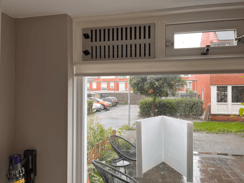

Wij zouden graag in het kader van energiebesparing onze keuken en woonkamer (40m2) willen voorzien van decentrale WTW. We willen met oog op de toekomst voldoende debiet hebben voor een gezin van vier.
We willen de WTW het liefst in de keuken ophangen zodat we zo min mogelijk last hebben van het geluid als we in de woonkamer zitten. Momenteel zit er een enorm ventilatie rooster in de keuken (zie foto) welke we dicht gaan maken omdat het een gigantische koude brug is die voor flink wat tocht zorgt. Na het doorlezen van dit topic ben ik op de volgende opties uitgekomen:

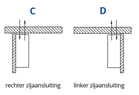

De muur links naast het raam is te smal voor bijvoorbeeld een Ventura geef je aan, maar zou je een dergelijke unit wel dwars op die muur kunnen plaatsten? Het is namelijk mogelijk om de toe- en afvoer van de Ventura aan de zijkant i.p.v. de achterkant te hebben.
Afbeeldingslocatie: https://tweakers.net/i/KNkibeoDSM-lKCCuckBIBOZYb7s=/full-fit-in/4000x4000/filters:no_upscale():fill(white):strip_exif()/f/image/T2vSSCZHlFxFGLK2RQwUXw6Y.png?f=user_large
Dan krijg je zoiets als dit:

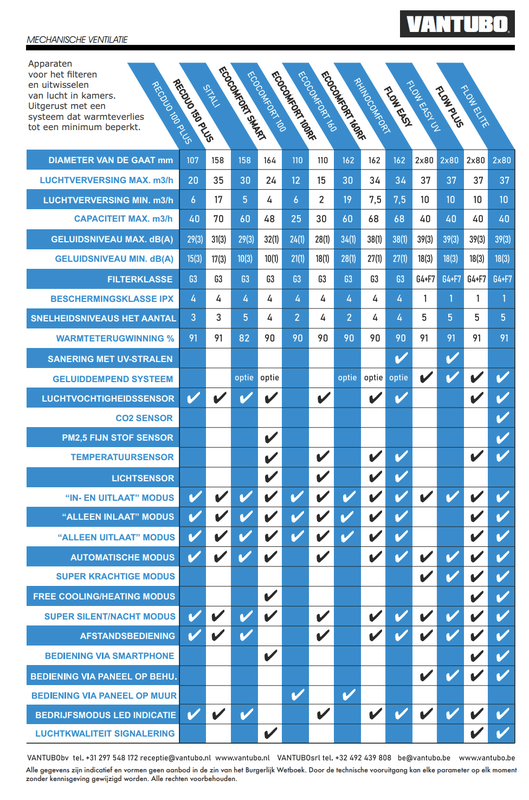

Ik ben ook nog bezig met VanTubo, zij hebben ook geluidsdemping als optie, of al inclusief. maar geen idee hoeveel demping dit dan oplevert. zie ook dit tabel.

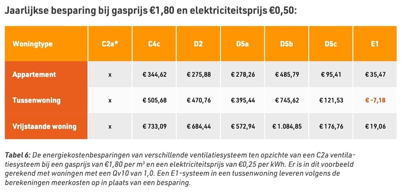

@rikkkurd dat overzicht met de besparingskosten zou ik met een hele grote korrel zout nemen. Wat ik snap werkelijk niet waar ze bijna €1100 kostenbesparing vandaan halen bij een vrijstaande woning met decentrale ventilatie. Dat zou 2200kWh bij €0,50/kWh of zelfs 4400kWh bij €0,25/kWh besparing geven? Beide kWh tarieven staan vermeld en het is me onduidelijk welke ze nu genomen hebben.
Ter referentie: het stroomverbruik van mijn warmtepomp was afgelopen jaar ca 2200kWh (alleen CV gebruik, gerenoveerde vrijstaande woning uit 1936). Dat verbruik was zeker niet het dubbele geweest zonder mijn twee decentrale ventilatieunits.
Kun jij de bedragen verklaren?

@Franciesco Het gaat denk ik meer om de besparing op gas. De kwh prijs wordt alleen gebruikt om het verbuik van de wtw zelf mee te verrekenen. 1100/1,80 = ongeveer 600m3 gas. 600 * 8,8 (opgebrachte warmte per kuub) = 5100 kwh aan warmte dat je bespaart. Stel je warmtepomp heeft een cop van 4 dan bespaar je dus 5100/4 = 1275 kwh. 1275 * 0,50 cent = 637,50 besparing met een warmtepomp. Even heel grof berekend.
In het rapport geven ze aan dat de besparing is uitgerekend voor een woning van 153m2 met r=1,7 voor de gevel en 3,5 voor vloer en dak.

@Djvdb Uit hetzelfde document:
Een D5b-systeem is volgens de berekeningen
het meest energiezuinig. Voorwaarde hiervoor
is wel dat alle leefruimtes voorzien zijn van
decentrale WTW-units. Dit is in de praktijk lang
niet altijd realistisch, met name niet voor grotere
woningen met veel kamers. Een E1-systeem
is veelal een logischere variant. Deze variant
komt qua energieverbruik minder gunstig uit
de berekeningen. Dit komt mede doordat de
aannames voor de ventilatiebehoefte in leefruimtes
relatief ongunstig zijn voor dit systeem. Daarnaast
beschikt de Climarad over een elektrisch
verwarmingselement, die (een deel van) de
verwarming over neemt van het hoofdsysteem.
Gezien het verwarmingssysteem (Hr-ketel)
hetzelfde is voor alle berekeningen, is dit ongunstig
voor de uitkomst van de berekeningen. Zeker indien
compartimenteren de verduurzamingsstrategie
is, kan een E1-systeem wel degelijk een goede,
energiezuinige oplossing zijn.

De climarad 2.0 beschikt toch niet over een elektrisch verwarmingselement die een deel van de Hr-ketel overneemt? Als dat wel zo is dan snap ik wel dat zo'n e1 opstelling economisch gezien ongunstig is.
[ Voor 4% gewijzigd door Djvdb op 09-08-2023 13:38 ]
e-Golf 2018 | Climarad Sensa V2X | 3200 Wp WZW I WP: ME Ecodan SUZ-SWM60VA2 + ERST20D-VM2E
  • rikkkurd
  • Laatst online: 11-11 14:24
Djvdb schreef op woensdag 9 augustus 2023 @ 12:13:
Jawel dus.
Bron: https://www.climarad.nl/p...met-elektrische-radiator/

Kun je iets zeggen over de besparing die je wel terug ziet in de praktijk?

Djvdb schreef op dinsdag 8 augustus 2023 @ 22:31:
Die 600m3 gasbesparing geloof ik dus ook niet. En of het nu 1100kWh of 1275kWh stroombesparing is: allemaal niet geloofwaardig voor de praktijk naar mijn mening.
Zoals gezegd heb ik zelf 2 decentrale wtw units die beide vraagestuurd werken (Climarad Ventura en Sensa V2X). Voordat ik die units had en puur alleen natuurlijk ventileerde en nog gas verstookte zat ik meestal op 1100-1400m3 gas/jaar. De helft daarop besparen met decentrale wtw is echt niet realistisch. Zelfs de helft van die 600 (300m3/jaar) lijkt me al onhaalbaar.
Als ik het moet inschatten, dan zou ik in mijn situatie van 2200kWh WP stroomverbruik per jaar denken dat het zonder de decentrale wtw misschien iets van 2400kWh geweest zou zijn. Laten we zeggen grofweg 10% besparing op het verbruik. Maar aantonen kan ik dat niet.
PS: van bovenstaande ingeschatte besparing zou het stroomverbruik van de wtw's nog afgehaald moeten worden.

Franciesco schreef op donderdag 10 augustus 2023 @ 21:54:
Yes die moet er idd nog vanaf en dan eigenlijk de kosten voor de filters ook nog.
De besparing is natuurlijk helemaal afhankelijk van wat de referentie is. In de berekening uit het document wordt een situatie met overventilatie als referentie genomen.

Even op bierviltje uitrekenen met wat aannames: stel je ventileert met decentrale vraaggestuurde systemen gemiddeld 50m3/h met 10 graden verschil over 7 stookmaanden.
Dan krijg je:
50 * 24h/dag * 210dagen (ca 7 maanden) * 1,29kg/m3 (massa lucht) * 1000J/kgK (benodigde energie opwarmen lucht per graad) * 10 (graden verschil) = 3.250.800.000J = 903kWh.
Met een gemiddeld WP rendement (COP) van 4 zou dat dan 903/4=225,75kWh besparing op het stroomverbruik geven.
