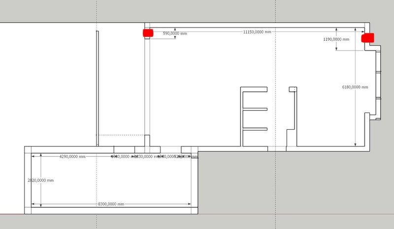

Allen. Zo als meerdere in dit topic ben ik mij ook aan het oriënteren welk decentraal WTW unit(s) ik kan/ga plaatsen in mijn benedenverdieping.
Afbeeldingslocatie: https://tweakers.net/i/l1FJbprx9eeoJJcqgOXJMvl3dIQ=/800x/filters:strip_icc():strip_exif()/f/image/sAIKkamLWzDFkFithXbbLRHM.jpg?f=fotoalbum_large
Binnenkort gaan wij uitbouwen / verbouwen. Aan de achterkant (foto links) komt een schuifpui. Aan de voorkant (rechts) komen nieuwe ramen en kozijnen. Rechtsonder wordt keuken, links wordt woonkamer. Alles wordt triple glas. Aangezien er geen roosters in komen, is het noodzakelijk dat we goed actief gaan ventileren.
Ik zou graag het volgende willen:
- zelf de controle hebben hoe hard / zacht het gaat ventileren
- besturing via mobiel / home assistent o.i.d.
- het moet ook werken onder 0 graden celcius
- niet te groot zijn..
Na het lezen van o.a. dit topic kwam ik uit op de Vents Micra 100 E2 WIFI (moet nog advies inwinnen over de ERV versie).
Mijn idee was om twee stuks te plaatsen. 1 aan de voorkant en 1 aan de achterkant. Ik hoop hiermee te bereiken dat ik ze op een wat lagere stand kan zetten ivm geluid. Echter heb ik aan de achterkant niet een hele brede muur, dus de vraag is of het systeem wel goed kan werken..
Morgen ga ik luisteren bij een leverancier. Hebben jullie eventueel nog tips?
p.s. de Micra 110 is de nieuwe variant. Deze is wat kleiner, ziet er wat mooier uit op de afbeeldingen, is lichter en iets stiller. Helaas is deze nog niet beschikbaar met WIFI. Ook heeft hij maar 3 standen, terwijl de 100 er standaard 5 heeft.
[ Voor 7% gewijzigd door hrr op 03-05-2023 09:19 . Reden: Micra 110 ]

@hrr met hoeveel personen ben je doorgaans tegelijkertijd in de ruimte? En heb je een bepaalde ambitie m.b.t. acceptabele CO2 waardes?
Voor een decentrale wtw unit met niet super veel capaciteit vind ik het stroomverbruik van de Vents Micra 100 hoog: 20-53 Watt.

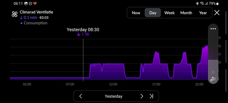

Ter vergelijk: op de minimale stand (20-25m3/h) vebruikt mijn Climarad Ventura 7,7 Watt. Wanneer hij rond de 85m3/h doet, is dat 16,1 Watt. Dat zijn door mijzelf werkelijk gemeten verbruikswaardes.
De Vents Micra 100 E2 WIFI verbruikt (volgens de specs) al 37 Watt bij 75m3/h exclusief verwarmingselement).
Een tip als je gaat luisteren: meet (met een smart phone) zowel het geluidsniveau zonder dat de unit aan staat als met de diverse standen. De waarde zonder dat de unit aan staat is goed om te weten om het basisniveau van de ruimte te bepalen. Want dat kan zomaar hoger liggen dan thuis waardoor je geluidsperceptie met de unit aan vertroebeld wordt.

Met 2 volwassenen en 1 kind doorgaans. Fijn dat je met dit komt, want ik moet zeggen dat ik het verbruik nog niet heb meegenomen.

@Franciesco Dat is piekvermogen op papier van de blauwberg/vents tijdens starten/wijzigen van setting, na ong 1 minuut gaat energieverbruik terug van 20 naar ongeveer 7 watt(gemeten met slimme stekker).
Overgens wil je deze apparaten niet harder dan 40-50% laten draaien ivm geluid, tijdens een verjaardag kom je ermee weg maar als het stiller is niet mijn ding.

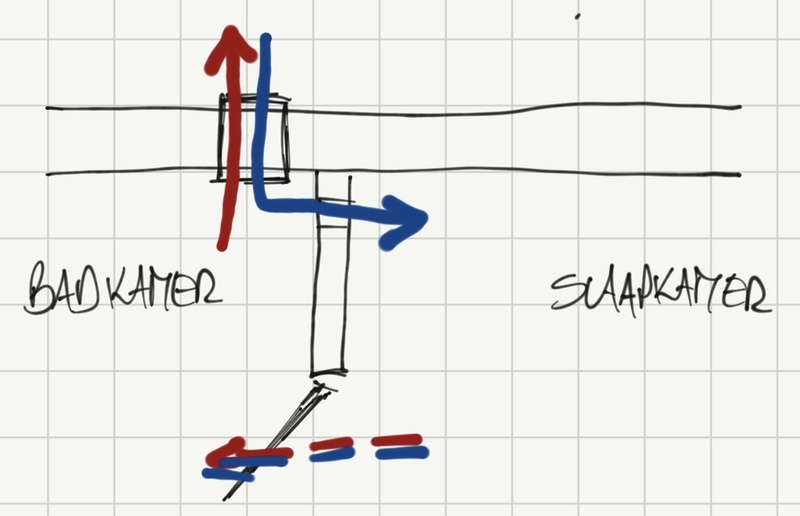

Afbeeldingslocatie: https://tweakers.net/i/_-5MRs0O4-rnrjOwDuCjHmp8NF8=/x800/filters:strip_icc():strip_exif()/f/image/RFqtnbb7ilihEyGbIJz5127X.jpg?f=fotoalbum_large
Ik heb een vraag voor jullie over wand- en plafondmontage. Ik wil mijn badkamer graag constant ventileren, bij voorkeur energiezuinig. Ik heb een douche met een ventilatiekanaal door het plafond naar het dak, verticaal dus. Momenteel is daar een afzuigventilator gemonteerd. Het loopt tijdens het douchen plus 15 minuten erna.
Ik overweeg of ik een DWTW-eenheid kan gebruiken en deze verticaal kan monteren om de afzuigventilator te vervangen. Alle DWTW-units zijn altijd voor wandmontage, neem ik aan vanwege condensatie? Heeft iemand al geprobeerd een DWTW-ventilator verticaal in een badkamer te plaatsen? Bijvoorbeeld deze, de wisselt de luchtrichting elke 70 sekunden: https://www.ventilatielan...-m-h-hru-wall-100-25.html
Tijdens het douchen en 15 minuten erna kon hij in de stand "alleen afzuigen" op een hoge stand draaien. Op alle andere momenten kon het op een lage stand draaien met warmteterugwinning.
Misschien maakt het niet veel uit als er een klein beetje condenswater in een douche druppelt? Wat denken jullie?

Ik denk dat de kosten, fysieke ruimte en de nadelen zoals condensatie niet opwegen tegen het voordeel.
Ik heb zelf een badkamerventilator met vochtsensor en dat werkt tot mijn verbazing echt heel goed. Hij slaat binnen 30 seconden aan en draait na zolang de RH>60% is.

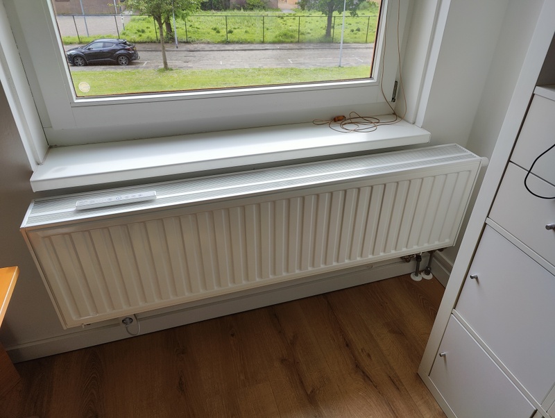

Bij ons is de Climarad 2.0 eindelijk geplaatst...
Maar toch niet helemaal.
De installateur heeft de boormal zo hoog tegen de muur geplaats dat de Climarad op 30cm boven de vloer hangt. Met het raamkozijn op 70cm hoog komt de radiator met het rooster nu dus zover boven de vensterbank uit dat het raam niet meer open kan... |:(
We zijn anderhalve maand verder, maar nu hangt de Climarad 2.0 toch echt. De installateur heeft een 10cm lagere radiator met bijbehorende kortere zijpanelen weten te bestellen bij Climarad (deze staan vzv ik weet niet in de verkoopcatalogus).
Daardoor is nu alles wel netjes passend onder de vensterbank zonder rigoureuze maatregelen.
Afbeeldingslocatie: https://tweakers.net/i/8MfucDxBk0Hg5i7Wk2W-xVNrS7E=/800x/filters:strip_icc():strip_exif()/f/image/qZVaThEiDgN8dN573aRmvsUQ.jpg?f=fotoalbum_large
Afbeeldingslocatie: https://tweakers.net/i/GqO5QjJNHdvX7OOoXu7sivyvjws=/800x/filters:strip_icc():strip_exif()/f/image/KxiaXPYNJMJ6yVGsjGS6LhLj.jpg?f=fotoalbum_large
Afbeeldingslocatie: https://tweakers.net/i/GNwiKkfM8YGwLG0e96-q75Ef1xc=/x800/filters:strip_icc():strip_exif()/f/image/mdLUMOIlDA7aGJbPRC2COFSv.jpg?f=fotoalbum_large
Qua ventilatie-ervaring is de Climarad sowieso een 100x betere ervaring hier dan het gepruts met ventilatieroosters in huis dicht zetten om toch wat verversing in de studeerkamer te krijgen of het raam open te zetten met alle lawaai van de doorgaande weg, de tocht en kou van dien.
Ik gebruik vaak de handmatige stand omdat ik (net als anderen hier al eerder hebben gemeld) vind dat de unit vrij laat reageert op hogere CO2 waarden en bovendien ook de waarden gerust boven de 1000ppm laat uitkomen en dan begint het toch al aardig bedompt te raken in de studeerkamer.
Geluid is helemaal prima voor een werkkamer, zelfs op de hoogste stand, beter dan het verkeerslawaai buiten.
En in ons goed geïsoleerde appartement zorgt de WTW er al voor dat ook op koude dagen (die we begin april echt nog wel gehad hebben) de temperatuur in de studeerkamer zeer acceptabel blijft, zonder stoken bleef de temperatuur eigenlijk standaard boven de 19 graden, en als je er een dagje werkte, dan liep de temperatuur vanzelf al op richting 20 graden.
Dus die radiator is waarschijnlijk meer voor de sier of voor de echt heeeeeeeel koude dagen...
Maar dat zal nog even duren voordat we dat extra comfort kunnen gaan testen. :)

Wij hebben een climarad sensa, en zijn erg blij met de co2-gestuurde werking. Ik plaats een printscreen waarop denk ik goed te zien is hoe nodig dit apparaat hier is.
Zonder, zou de co2 hier zijn opgelopen tot zeker net onder de 2000 (ervaring verleden). Dat had gemaakt dat we de schuifdeur, die we rond 8.30 uur dicht deden wegens de verwachtte warmte, weer open hadden moeten zetten. Raamroosters hebben wel de hele dag open gestaan, nauwelijks wind.
Vanaf 8.30 uur 1 persoon, 2 hondjes. Vanaf 16 uur, 2 personen, 2 hondjes en af en toe een kat (welke verbazingwekkend veel co2 lijkt uit te blazen :)

https://www.climarad.nl/producten/climarad-care-h1c-c/
Als we de radiator weghalen die nu onder het raam zit zou dit een erg goede oplossing zijn mijn inziens.
Gelijk een ltv radiator en wtw in een. Nu is de vraag werkt dit echt goed of gaat het voor geluidsoverlast zorgen en hoe duur is dit eigenlijk?
Er is overigens afgelopen maand ook een airco geplaatst achter in de kamer om te kunnen verwarmen in het voor- en najaar zodat dan de ketel niet aan hoeft.
Een andere optie zou dit zijn maar dan is weer de vraag waar je dat ding gaat laten:
https://www.itecluchtrein...ie-met-warmteterugwinning
Of een Brink renovent te hangen in de bij keuken die dan achter in de woonkamer inblaast en afzuigt via de keuken: https://www.ventilatielan...ink-renovent-sky-300.html
Deze is optie lijkt overigen erg duur te zijn.
En dan als allerlaatste is het benutten van de huidige schoorsteen in de keuken door daar iets van een Brink Air 70 of Sudwind voor te gebruiken: https://123ventilatie.nl/product/brink-air-70/
Echter kan ik een bestaand schoorsteen kanaal daar voor gebruiken? En is er perse een doorgang met een diameter van 250m2 nodig?

Volgens mij heeft niemand hier op het forum een H1C van climarad. Ik heb hem wel gezien in de winkel, het is een aardig grote unit. Dus het hangt van de afmetingen van de radiator af of hij geschikt is daar. Qua geluid weet ik het niet en of het hinderlijk is blijkt ook een heel persoonlijke ervaring. Mijn Sensa vindt ik echt niet hinderlijk maar ik snap wel dat als je er gevoelig voor bent dat hij dat wel kan zijn.
Staat hij niet op de prijslijst van climarad?
Je laatste optie is denk ik geen optie, dat kanaal moet wel echt zo groot zijn volgens mij en is zeker niet gemaakt voor een hele schoorsteen.
Volgens mij (ik weet het niet zeker) kan je inderdaad ook ventileren met een L/L airco maar dat is vast niet CO2 gestuurd. Om te testen (omdat ze toch al aanstaan in de winter) zou je ook eerst een jaartje kunnen gaan meten met een CO2 meter zonder aanvullende ingrepen. Als er dan erg hoge waardes zijn een beslissing maken over het type ventilatie.

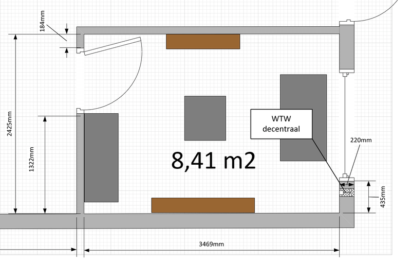

Ik heb noodgedwongen (ivm gelijkvloers slapen) mijn kantoor omgedoopt tot slaapkamer (ca 8m2). In het halletje ervoor (ca 6 m2) komt een douchecabine, wastafel en kledingkast.
In huis hebben we bij een grote verbouwing vorig jaar balansventilatie met WTW aan laten leggen. Daarom vind ik het wat zonde om het halletje nu ‘ouderwets’ te ventileren met een badkamer ventilator. Decentrale WTW lijkt me daarom de beste oplossing.
Kan ik die in één van beide ruimtes plaatsen (gescheiden met een deur) of heeft elke kamer toch een eigen WTW nodig? Suggesties voor stille WTW’s? Omdat het een krappe slaapkamer is, zullen we direct onder/naast de WTW liggen.
Tot slot: zijn deze WTW’s zelf goed aan te leggen, of toch beter een installateur inschakelen?

@ChrisK het is me niet duidelijk of de slaapkamer/voormalig kantoor nu al van een inblaasventiel voorzien is. En je alleen afzuiging in de badkamer/halletje wilt als aanvulling op de bestaande wtw.
Als dat het geval is, kun je het bestaande centrale systeem niet uitbreiden en opnieuw inregelen?
Een afzuiging met hoge flow (minimaal 75m3/h) lijkt me verstandig wanneer in dezelfde ruimte ook een kledingkast staat.
Blauberg heeft b.v. units die kunnen afzuigen in een badkamer en een inblaas hebben in een andere kamer.
Voorbeeld https://blaubergventilatoren.de/en/series/freshbox-100-wifi

@Franciesco, uitbreiden van de huidige WTW is niet mogelijk en er is geen inblaasventiel in de slaapkamer. Die Blauberg unit zal ik bekijken, klinkt alsof het doet wat ik hieronder heb geschetst?

@ChrisK Die Blauwberg blaast verse (via de wtw verwarmede) lucht in de slaapkamer, zuigt af in de bakkamer. En die afgezogen lucht verwarmd de aangezogen lucht van buiten voordat het weer de slaapkamer ingeblazen wordt.

Ik was aant kijken om een Blauberg vento op de badkamer te gaan installeren als over 2 maanden de badkamer gerenoveerd wordt. Dus goed dat ik dit nu lees. Maar is de Vento met voorverwarmer te vinden?
Daarnaast, weet iemand waarom de Vento A30 veel minder stil is dat de A50. Qua capaciteit zou de A30 meer dan voldoende zijn (nog geen 6m2), maar vanwege het geluid neig ik om de A50 te nemen.
De Vento keert de luchtstroom om de x seconden/minuten om gezien het een 1 buissysteem is, daarvoor ben je minstens 2 Vento,s nodig die gekoppeld zijn aan elkaar om het WTW rendement te behalen, en zeker weten dat niet elders lucht wordt aangezogen, voorverwarmers zijn niet van toepassing bij 1 buissystemen gezien om de x seconden/minuten de luchtstroom omgedraait wordt in de wisselaar waardoor die weer opwarmt.
Hier wordt het uitgelegd(naar beneden scrollen):
https://blaubergventilato...nto-expert-a50-1-s10-w-v2
Wanneer je maar 1 ruimte WTW wil kun je beter kijken naar de 2 pijp systemen, maar staar je niet blind want zoveel warmte wordt niet terug gewonnen via ventilatie en zeker niet een klein hokje.
Doorgaans staat de afzuiging niet hoog de heledag in een badkamer.

Wanneer de 1 buis systeem gaat afzuigen komt er elders koudelucht binnen in de woning.
Op dat moment zou een 2e vento moeten inblazen.
Zonder 2e vento zou je nog eens 50% verlies hebben op het redement wat die heeft ofwel er blijft weinig over.
