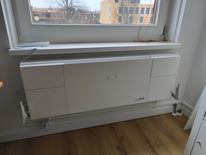

Bij ons is de Climarad 2.0 eindelijk geplaatst...
Maar toch niet helemaal.
De installateur heeft de boormal zo hoog tegen de muur geplaats dat de Climarad op 30cm boven de vloer hangt. Met het raamkozijn op 70cm hoog komt de radiator met het rooster nu dus zover boven de vensterbank uit dat het raam niet meer open kan... |:(
Daar kwamen ze uiteraard pas achter toen de gaten al geboord waren en de ventilatie-unit al hing. Dus nu zijn ze op zoek naar een oplossing.Afbeeldingslocatie: https://tweakers.net/i/p4PLqU0nEYF7-dP8GRSmnmrD7aQ=/800x/filters:strip_icc():strip_exif()/f/image/K31N1QHpjJxrzNvBvRYgcgDl.jpg?f=fotoalbum_large
De radiator hebben ze dus maar weer even mee retour genomen om te kijken of ze eventueel ook een 30cm hoog exemplaar kunnen bestellen dat dan voor de Climarad komt. Qua radiatorcapaciteit zou dat geen probleem moeten zijn, maar ik vraag me af of de zijpanelen dan nog wel gaan passen,
Gelukkig is het niet meer zo koud, dus kunnen we voorlopig wel zonder radiator. Maar dit is geen categorie "fijn dat ie eindelijk hangt"... :F

mattijssch schreef op donderdag 30 maart 2023 @ 14:05:
Daar kwamen ze uiteraard pas achter toen de gaten al geboord waren en de ventilatie-unit al hing. Dus nu zijn ze op zoek naar een oplossing.[Afbeelding]
Balen zeg, maar ervoor is ook zonde van de ruimte voor de climarad lijkt me?

Vervelend @mattijssch. En eigenlijk best wel een blunder van de installateur.
Hopelijk kan het naar jouw tevredenheid opgelost worden.

Wat zie ik dan nu op de foto? Alles hangt toch onder het raam?

Kaaschef schreef op donderdag 30 maart 2023 @ 22:27:
Omdat de radiator er nu niet bovenop zit.
Ik moest ook even zoeken maar kijk eens op deze fotoAfbeeldingslocatie: https://tweakers.net/i/PvXvgZt3fVmy4600588D_Plao-M=/full-fit-in/4000x4000/filters:no_upscale():fill(white):strip_exif()/f/image/cTtge1xiDZEdsbQku6w8OYKP.png?f=user_large
Er moet dus nog een deel van de radiator voor geplaatst worden en je ziet dat dit nog een stuk boven de climarad zit. Past dus niet onder de vensterbank. Bovendien vraag ik me af of @mattijssch uberhaupt wel een goede werking zult hebben want ook als het geheel lager wordt geplaatst lijkt me dat het redelijk 'strak' onder de vensterbank zit?

  • mattijssch
  • Registratie: Juni 2020
  • Laatst online: 10-11 14:21
mattijssch
Model 3 LR
[b]
De uitblaasroosters zitten gelukkig niet onder de vensterbank, die is kort genoeg. Maar inderdaad een behoorlijke blunder van de installateur. Ik ben ook benieuwd hoe ze het denken te gaan oplossen.
De enige echte oplossing is (denk ik) de gaten opnieuw boren, de huidige gaten repareren en het apparaat lager ophangen. Maar ik laat me maar verrassen.

@mattijssch hopelijk heb je de "boorgaten" van de muur bewaard?
Dat zou ik sowieso iedereen aanraden te doen onder het motto "beter mee verlegen dan om verlegen".

Franciesco schreef op vrijdag 31 maart 2023 @ 11:25:
Nee, helaas niet... Het wordt nog moeilijker herstellen ook. Buitenkant is een waalsteenformaat doorvoer, dus ze moeten ofwel heel voorzichtig de volgende keer (bij nieuwe boring) de waalsteen in zijn geheel uit de muur proberen te peuteren, ofwel er moeten nieuwe bakstenen in...

mattijssch schreef op vrijdag 31 maart 2023 @ 13:19:
Waarom zou dit een probleem zijn? Daar gaat toch gewoon de slijptol in de voegen?
Binnenkant idem, boren en deels dichtmaken.
Geen standaardwerk voor de installateur maar een vakman moet daar geen moeite mee hebben.
Dit is geen kwestie van hoe moeilijk maar hoeveel het mag kosten.

@mattijssch als er geen overlap is met de oude gaten, dan zou hetgeen uit de binnenmuur komt voor de nieuwe gaten gebruikt kunnen worden om de oude gaten weer op te vullen (met wat afdichting etc uiteraard).
Met zo’n waalsteenrooster zal dat voor de buitenmuur inderdaad waarschijnlijk niet gelden (want is er vast niet uit 1 stuk uitgekomen).

De Climarad Sensa V2X doet maximaal 125m3/h (niet 150). Op zich is dat voor 2 personen voldoende: een veel toegepaste vuistregel is dat je ca 30m3/h per persoon moet ventileren om de luchtkwaliteit goed te houden. Voor meer dan dat zou ik een grotere unit nemen, vooral ook omdat het qua geluidsproductie niet fijn is om de unit vaak op hoog debiet te moeten laten werken.
Zelf heb ik zowel de Sensa (in de keuken) als de Ventura (in de woonkamer) met 2 personen en 2 honden. Ik geef duidelijk de voorkeur aan de Ventura omdat deze stiller is en dubbel zoveel debiet kan leveren wat fijn is als er een keer wat meer mensen aanwezig zijn.
Als prijsindicatie: voor de Sensa V2X rond de €3000 en de Ventura V1X €4000 incl installatie.

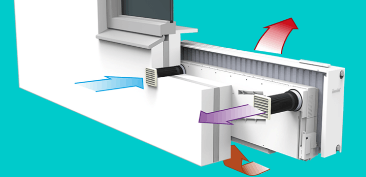

Wij gaan onze woning splitsen in 3 losse appartementen. De architect heeft op ieder verdieping een wtw oplossing ingetekend. Ik twijfel echter of een centrale wtw wel noodzakelijk is. Kan ik niet gewoon een paar decentrale ophangen en daarmee voldoen aan de volgende situatie (voorzijde en achterzijde, dan stroomt het wel door)?
Afbeeldingslocatie: https://tweakers.net/i/4wathU05PBEUHXnEuDlXl1i9OX0=/x800/filters:strip_icc():strip_exif()/f/image/j4ibRa3GNSysOj3IIqIbCB3N.jpg?f=fotoalbum_large
  • Franciesco
  • Laatst online: 22:37
Franciesco
@Aakab Als je b.v. afzuiging in de badkamer en toilet wilt (wat me verstandig lijkt), dan is daar een apart systeem voor nodig wat niet met een eventueel decentraal wtw systeem kan.
Als de kans/technische optie er nu is, dan zou ik zeker voor een centraal systeem gaan. Decentraal is niet goedkoop als je het goed wilt doen (voldoende capaciteit in de diverse ruimtes) en zoals gezegd zul je voor plekken waar afzuiging nodig is, toch al een ander systeem moeten hanteren. Financieel is dan een centraal systeem misschien zelfs wel aantrekkelijker.
Voor een relatief compact centraal wtw systeem kun je denken aan de units die in plafonds te monteren zijn. Zoals de Brink Renovent Sky. Maar dat is meer voor het centrale WTW topic.

@Aakab Afzuiging in badkamer/toilet kan ook met decentraal WTW,s Blauwberg Freshbox bijvoorbeeld heeft deze optie, in Nederland staat decentraal WTW,s nog in de kinderschoenen, de Duitsers zijn daar verder mee.
Waar je voor moet oppassen gezien je hebt over woning splitsen is dat huurders ermee gaan knoeien met deze apparaten(te laat filters schoonmaken of kapot maken etc), om die reden is centraal WTW beter ivm onderhoud en dan hoef je geen toegang tot al die woningen.
Je kan dat beter in eigen beheer houden op een plek waar je makkelijk bij kan.

Inmiddels heb ik de Mitsubishi VL-50 hangen op de slaapkamer en inderdaad volgens jouw instructies kunnen aansluiten op een dubbele Zigbee-switch die ik via Home Assistant kan aansturen, waarbij ik dan met hi/lo de fase schakel, en de nul op de COM. Dat werkt en inderdaad maakt het geen verschil voor de draairichting van de ventilator. Dank!
  • pascoa341
  • Laatst online: 10-11 08:13
DeadMetal schreef op zondag 23 april 2023 @ 16:45:
En bevalt de vl50 verder. Hoe is het geluid?
  • DeadMetal
  • Laatst online: 09-11 23:00
Nog niet echt aan gehad in de nacht, maar eerste indruk is dat hij op de lage stand op enkele meters afstand praktisch onhoorbaar is (ik heb wel slechte oren overigens) maar ook niet veel lucht verplaatst. De hoge stand verplaatst een stuk meer lucht en vind ik behoorlijk luidruchtig en ik zou daar niet bij kunnen slapen.
Ik moet er nog even wat op verzinnen hoe ik mijn gordijnen (die net links en rechts van het apparaat eindigen) wat naar achter kan forceren, zodat ze achter de inlaat van de af te zuigen lucht vallen in plaats van net ervoor. Als dat gelukt is en ik een co2-meter in de slaapkamer heb hangen, zal ik wat metingen doen en een vergelijk maken tussen de ventilator in de lage stand en een open raam (achter het gordijn). Binnenkort dus wat meer info.
Tenslotte positief verrast door het weinige geluid van buiten wat via het apparaat binnen lijkt te komen, hoewel ik nog even goed moet luisteren hoe het zit met wat hardere geluiden zoals een vliegtuig.
[ Voor 5% gewijzigd door DeadMetal op 23-04-2023 17:34 ]

Wij hebben geen geluidsoverlast. De ventilatie zit tegen de achtermuur, en deze valt binnen onze tuinkamer in de achtertuin.
Wij maken volledig gebruik van de climarad. Hij staat alle dagen aan, alleen hij staat vaak in stand by omdat hij niet nodig is. Maar het is perfect dat hij bijspringt wanneer het wel nodig is.
Ik begrijp dat mensen tegenwoordig gefixeerd zijn op luchtdicht etc. Maar voor ons werkt dit goed. Ik denk dat het er ook mee te maken heeft dat we, op het co2-probleem na tevreden waren met ventilatie via de roosters.
Nadat we onze airco kregen, en na de spouwmuurisolatie, vloerisolatie etc, merkten we dat de ventilatie via de roosters een probleem werd. De co2 begon hoger op te lopen in de woonkamer. De ventilatie via de roosters voldeed niet meer omdat het bij windstil weer niet voldoende was, bij koud weer werd het regelen van de ventilatie via de roosters omslachtig en gaf onprettige tocht. Ook in de zomer voldeed het niet meer.
Met onze climarad zijn al deze problemen opgelost. Zoals ik eerder aangaf doet hij precies wat hij moet doen, en dat is inspringen wanneer de situatie er om vraagt. En dat doet hij, tegen een minimaal verbruik.

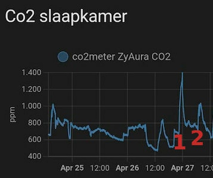

@Franciesco @!null helaas valt de Mitsubishi VL-50 mij zwaar tegen.
Eerst 3 nachten het apparaat nog niet gebruikt en het co2-niveau gemeten in de kamer (op mijn nachtkastje, verste hoek ervan) met het raam open (niet naast het apparaat, maar grofweg een meter achter het voeteneind van het bed). Gemiddelde ppm van die nachten was 2x 740 en 1x 810.
En dan gisteravond de test met de co2-meter op dezelfde plek maar dan voor het eerst het raam dicht en het apparaat aan. Zie afbeelding, moment 1 is naar bed gaan, apparaat in de lage (min of meer onhoorbare) stand. Scherpe stijging! De scherpe daling daarna ontstaat omdat ik wakker werd en de co2-meter rood zag branden en ik het ventilatieapparaat heb uitgezet en het raam weer opengezet.
Moment 2 is vroeg in de ochtend een test met het sluiten van het raam en het activeren van de hoge (mij veel te luidruchtige) ventilatiestand. Zelfs dan een stijging. Wat is dit nou, pfff... :(
Afbeeldingslocatie: https://tweakers.net/i/pXVXd6RBC1PrFYZzUberRClT3Jg=/full-fit-in/4920x3264/filters:max_bytes(3145728):no_upscale():strip_icc():fill(white):strip_exif()/f/image/P5BFTF1b2rrlK7JmzRk0DDxr.jpg?f=user_large

DeadMetal schreef op donderdag 27 april 2023 @ 15:49:
Ook wel logisch want stand 1 doet maar 15m3/h met 14dba en stand 2 50 m3/h met 36dba
Je bent ongeveer 30 m3/h nodig per persoon wil je onder 800-900ppm blijven.
Boven 20dba wordt onprettig, zeker in een slaapkamer.
Dit apparaat is meer slaapkamer geschikt met max 21dba op 50m3/h.
https://www.ventilatiesho...-wifi-driestanden-50m3-h/
36dbA is behoorlijk veel in een slaapkamer, iemand die dat niet erg vind is of doof of negeert het geluid keihard.
[ Voor 3% gewijzigd door mr_evil08 op 27-04-2023 17:28 ]

@DeadMetal jammer van de tegenvallende resultaten.
Maar met 15m3/h verversing kun je ook niet veel verwachten. Al zal dat op een windstille nacht beter zijn dan met een raam open denk ik.
50m3/h met 2 personen is nog krap, maar kun je denk ik (tijdens slapen) rond de 1000ppm blijven wat misschien nog acceptabel is?
Al dan in combinatie met de deur op een kier zetten?
Maar dan zal het geluid wel acceptabel moeten zijn…
