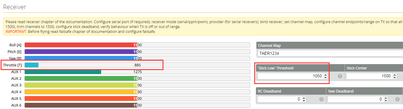

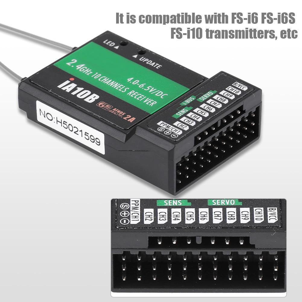

Goedenavond, Ik ben bezig om een kleine drone te bouwen voor de kennis (geen hoge prestaties)
Alleen nu loop ik vast bij de communicatie tussen de receiver (FS-IA10B) en mijn flight controller (Skyline32 advance V1.1). Ik heb gelezen dat Ibus beter is dan bijvoorbeeld PPM verbinding omdat deze digitaal is en ik hierdoor ook eventueel communicatie kan overbrengen.
Ik gebruik de software Baseflight waarin ik kan instellen Ibus te gebruiken. Op mijn receiver heb ik ook dit ook staan. Nu weet ik alleen niet hoe ik de receiver en controller met elkaar verbind :? .
Is er misschien iemand die hier wat meer ervaring in heeft en mij veder kan helpen ?

Zo je maakt het je zelf niet gemakkelijk met zulke verouderde hardware... Voor zover ik weet ondersteund je fc geen ibus. Ibus is inderdaad een opvolger maar dan moet je fc dit ook kunnen ondersteunen.
Hier nog wat info over je fc https://www.dronetrest.co...ght-controller-guide/1827
Ik zou als ik jou was een moderne f4 betaflight fc kopen met een sbus flysky receiver. Zo niet lijkt het dat je ppm moet gaan gebruiken.

@ybjlus heeft wel gelijk dat het een best wel oude controller is. Doe jezelf een plezier en koop een nieuwere :)
Verder ondersteunt de FlySky geen SBus maar IBus (Servo outgang) wat je als protocol moet kunnen kiezen. Je geeft bij de poorten dan op welke je de Receiver wilt verbinden.

Ja, ervaring, en nee, dat kan helaas niet met deze F1 flightcontroller.
Zoals hierboven ook al is aangegeven, het is flink verouderde hardware, echter niet onmogelijk om dit een vliegend geheel te laten worden.
Als je met deze hardware verder wil, kies dan als software in ieder geval voor CleanFlight. Gebruik PPM voor de aansluiting van je receiver, dan kom je een heel eind. :)
Als ik het goed begrijp is dit een nieuwere versie van de STM based boards ? Mocht iemand anders nog tips hebben voor FC waarmee je een beetje alle kanten op kan hoor ik dat graag. :P
Kars schreef op dinsdag 17 maart 2020 @ 11:48:
Dat ga ik zeker even proberen ! bedankt.

Nder schreef op dinsdag 17 maart 2020 @ 13:05:
Je hebt een flysky transmitter/receiver neem ik aan en deze ondersteunt geen sbus maar wel ibus. Een f4 processor fc is meer dan voldoende, makkelijkste is als je een daarbij behorende 4-in-1 electronic speed controller (esc) neemt. Dit scheelt weer aparte esc's en een pdb (power distribution board). Dit is overigens niet verplicht maar je maakt het je zelf een stuk makkelijker.
Als je op bijv. banggood zoekt naar "f4 flightcontroller stack" kom je een eind. De Mamba f405 stack (fc+esc) vind ik wel een erg goede optie.
Overigens is een modernere receiver (die ook een stuk kleiner zijn) ook geen slechte investering.
Kijk trouwens eens naar build video's op youtube, vooral de video's zeg vanaf 2018/2019
Deze van meneer "you're gonna learn something today" is erg leerzaam
YouTube: Learn To Build A Racing Drone

Ik heb een probleem met mijn zelfbouw drone, ik krijg hem niet van de grond af vanwege verschillende problemen.
FC: DALRC F405
Receiver: FrSky XM+ SBUS Mini
Taranis QX7.
Als ik mijn drone op betaflight aansluit, dan zie ik dat de TAER netjes overeenkomen met wat ik op de QX7 doe. Ook als ik een lipo aansluit dan kan ik één voor één de motors laten draaien en komt dit netjes overeen.
Situatie 1:
Heb ik MOTOR_STOP aangezet en sluit ik de LIPO op mijn drone aan dan begint de blauwe led van mijn F405 op lage snelheid te knipperen. Zet ik vervolgens mijn transmitter aan, dan houd het blauwe ledje op met knipperen en ARM ik mijn transmitter dan is de blauwe led continue aan. Geef ik dan een keer flink gas, dan knippert de blauwe LED een aantal keer heel snel en vervolgens weer langzaam en dan kan ik mijn drone niet meer bedienen. Dan moet ik de transmitter weer disarmen en weer opnieuw armen zodat ik weer een continue blauwe LED heb, maar geef ik weer een spuit gas dan is het weer hetzelfde.
Situatie 2:
Heb ik MOTOR_STOP uitgezet, sluit ik de LIPO aan op mijn drone, blauwe led knippert weer op lage snelheid, transmitter aan, blauwe led houd op met knipperen, ik ARM mijn transmitter, blauwe led gaat aan en mijn drone gaat op lage snelheid spinnen. Dan kan ik er bijna altijd wel een spuit gas geven en blijft ie meestal gewoon doorgaan, etc.
Echter, soms heb ik in beide bovenstaande situaties dat ie dan uitvalt (blauwe led knippert even heel snel, drone reageert niet meer) en dat ik hem dan niet meer kan armen. Dan blijft het blauwe ledje op lage snelheid knipperen en kan ik mijn transmitter 10/20x disarmen en armen en dan gebeurd er niks ... totdat ik random dan wel weer een keer verbinding heb.
Wie heeft een idee?
  • ybjlus
  • Laatst online: 01-11-2024
Heeft je quad wel gewoon gewerkt? Of is dit een nieuwe build?
Motorstop zou er alleen voor moeten zorgen dat als je geen gas heeft de propellers stoppen. Dit is in de meeste gevallen onwenselijk.
Vaak zou het niet moeten uitmaken maar het is een goede gewoonte om eerst je transmitter aan te zetten en dan je quad.
  • ImmortalSoul
  • Laatst online: 01-11 18:55
ybjlus schreef op zaterdag 28 maart 2020 @ 19:38:
Het is een nieuwe build inderdaad, quad heeft nog niet gewerkt.
  • ybjlus
ImmortalSoul schreef op zaterdag 28 maart 2020 @ 19:40:
Aangezien het soms wel en soms niet gebeurd moet ik denken aan 2 dingen:
- er zit ergens iets los, maw kabels niet goed gesoldeerd oid
- software is corrupt geflashed
Ik zou beginnen met alle draden goed te controleren. Daarnaast betaflight opnieuw flashen met een full erase. (en uiteraard goed checken of je de juiste target selecteert).
Hier nog een uitleg over verschillende piepjes/leds en wat ze betekenen: https://github.com/betafl...f-times-when-powering-up-
Ben benieuwd of dit het probleem oplost.

  • Kars
  • Laatst online: 11:36
Kars
@ImmortalSoul Ik ben even in je log gedoken, maar zie niks raars. Je min_thottle en min_command staan m.i. wel goed.
Wat ik wel raar vind, zijn je minimale en maximale endpoint-waardes van je switch. Deze moeten op 1000 en 2000 staan, maar nu zitten ze er onder en er boven.
Wat zijn de endpoint-waardes van je throttle stick?
Hier een voorbeeld van een te lage endpoint:
Afbeeldingslocatie: https://tweakers.net/i/-4CEIfRfA8_lKLoFE5ueX7O6sGE=/800x/filters:strip_exif()/f/image/y5IOgXBEAIb0obi7aCv6Ms1y.png?f=fotoalbum_large
Het probleem met te lage en te hoge endpoints is dat de flightcontroller denkt dat hij niet de juiste invoer krijgt vanuit de receiver, waardoor hij een foutmelding geeft (in dit geval BAD_RX_RECOVERY) en daarmee direct in de failsafe schiet.
De uitleg van @Radiance klopt dan (deels) in combinatie met bovenstaand. De waardes van min_command en min_throttle staan dan niet meer in de juiste verhouding met de end-points, wat onvoorspelbaar gedrag geeft.
[ Voor 60% gewijzigd door Kars op 30-03-2020 10:11 . Reden: Korte uitleg erbij ]

Kars schreef op zondag 29 maart 2020 @ 11:36:
Endpoint waardes van mijn throttle zijn 991 en 2001 (987 en 2011 als ik ietsje kracht zet).
Ik heb de Stick Low nu op 1050 gezet, en ik merk dat ik nu redelijk betrouwbaar de RUNAWAY_TAKEOFF kan reproduceren. Als ik de quad ARM, en de Throttle/Stack meteen links boven in doe dan krijg ik de RUNAWAY_TAKEOFF failsafe. Rustig gaat het goed wel, maar snel niet. Voorbeeld: YouTube: VID 20200401 151700693
Dat is een goede tip. De eerste keer dat ik de quad heb gearmed met props was inderdaad wel op een leeg veldje buitenaf. Ik merkte toen inderdaad dat ik vreemde gas response kreeg (leek alsof de quad automatisch vol gas ging). Zijn er manieren waarop ik dat kan controleren/nagaan zonder dat de props erop zitten?
Dank voor je filmpje!
Kun je op je zender de endpoints instellen (met trim o.i.d.)? En waar heb je de waardes voor Stick Low ingevoerd?
Ik zou het volgende doen:
  • Quad aan Betaflight koppelen
  • Zender aanzetten
  • Accu aan quadcopter
  • In Betaflight naar de tab 'Receiver'
  • De sticks van je zender één voor één af gaan en zorgen dat ze de volgende waardes aangeven in Betaflight:
  • Minimale value op 1000 - midden op 1500 - maximale value op 2000
  • Doe dit op al je sticks!
Dat je quad in een runaway failsafe schiet snap ik, want je maakt een rare beweging als je vanuit 0 naar full throttle + full yaw gaat.
Maar dan nog iets, ik zie op je filmpje dat als je throttle up doet, je quad een yaw beweging maakt. Dat kan alleen maar als (één van) de motoren niet de juiste kant op draait.
Hij mag op throttle response nooit draaien. Alleen maar als je yaw gebruikt.
Dus kijk het geheel even goed na, want de runaway failsafe is in dit geval wel terecht ;)

ImmortalSoul schreef op woensdag 1 april 2020 @ 15:11:
@Radiance @ybjlus Thanks voor jullie uitgebreide reacties,.
Kleine vraag: wat is de draai richting van je motors? Ik kan het in het videootje lastig zien. Maar aan de beweging van je quad lijken ze dezelfde kant op te draaien..
@Kars :p
Full throttle en dan runaway beveiliging.. dat heb je toch nooit hoop ik? Kun je niet eens hard de quad weg schieten..
[ Voor 7% gewijzigd door BoAC op 01-04-2020 16:09 ]

BoAC schreef op woensdag 1 april 2020 @ 16:06:
@Kars :p
Het gaat om de combinatie full throttle met full yaw (hij gooit de stick naar de linker bovenhoek) :)
Zo vlieg ik in ieder geval nooit weg :P
