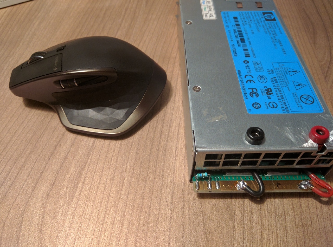

Mijn imax B6 begint langzaam tegen een limiet aan te lopen, daarom ben ik aan het kijken naar een andere lader. Ik kan echter geen goed beeld krijgen van de beschikbare laders.
Ik zit speel met een budget van ongeveer 100,- en ik zoek een dual channel lader met grofweg 100 - 200 W. Nederlandse drone winkels bieden vaak de SkyRC lader aan maar hier zijn de reviews en ervaringen niet altijd even positief over.
De Corelly Eclipse Duo voldoet ook maar hier kan ik weinig over vinden.
Een andere mogelijkheid is natuurlijk het kopen van een tweede single channel lader (Accucel 6 of Turnigy Reactor).
Heeft iemand wellicht nog een tip?
Het aanbod van Hobbyking is teruggevallen tot 7 laders bij mij, via Google wel andere laders te vinden zijn..maf :/ Edit: Als ik de taal wijzig naar Engels is het volledige aanbod zichtbaar 8)7
[ Voor 4% gewijzigd door Sumerechny op 03-05-2017 10:28 ]
Sumerechny schreef op woensdag 3 mei 2017 @ 10:06:
Waar schiet de lader te kort?
Is toch een degelijke lader waar je aardig wat lipo's met kan vullen in een relatief korte tijd. Heb je heel veel lipo's of wil je in korte tijd veel kunnen laden?
de imax b6 deed bij mij maximaal 2 a 3 lipo's (4S 1300) op 1C laden...
dat was voor mij te weinig, ik wil graag binnen een uur 7-10 lipo's kunnen laden.
Ik ben overgestapt naar een icharger 308duo, die doet 2x 30A.
Als ik daar 10 lipo's tegelijk op oplaad, zit ie nog uit z'n neus te vreten.
Helaas wel iets boven je budget... (en is nog exclusief voeding)
Ik denk dat het lastig word om een stevige duo lader te vinden onder de 100€.
Ik wil beginnen met parallel laden en dan kom ik na 3 lipo's enigszins in de knoop. Daarnaast lijkt het me handig om twee kanalen te hebben (of laders..) om de lipo's sneller op vergelijkbare voltages te krijgen voor het parallel laden.
Daarnaast kan op dit moment een vriend blij maken met de imax B6.
Dit design is behoorlijk gelikt, de kleinere versies van ISDT zal ik al met een scheef ook te bekijken...
RonnieB82 schreef op woensdag 3 mei 2017 @ 12:16:
De iChargers zijn voor mij buiten budget, en wellicht moet ik mijn budget een tikje verruimen (de mogelijkheid is er, maar 250,- vind ik wel teveel worden). De laders hebben dan vaak ook betere reviews wat ik wel prettig vind.
Kheb zelf een druk gezinsleven dus een dagje vliegen moet ik minimaal 2 dagen van te voren in plannen. Dan blijft er zat tijd over om wat lipo's te laden. Meestal begin ik s'avond en dan is de volgende dag alles wel vol.
Wat ook helpt is na het vliegen direct naar storage nivo brengen. Scheelt de volgende keer toch weer wat tijd met laden. :)

ChojinZ schreef op woensdag 3 mei 2017 @ 14:20:
Sowieso na het vliegen je lipo's naar storage brengen, dan kan je ze erna altijd tegelijk paralel laden, en je hebt nog een extra check of na het vliegen al je cellen in orde zijn. (en je lipo's liggen dan op een veilig voltage op de plank)
Vanaf storage naar vol is met 1C ongeveer 30-45 minuten laden; als al mijn lipo's netjes op storage zijn, kan ik dus binnen een uur de deur uit met 10 volle lipo's om te vliegen.

Sumerechny schreef op woensdag 3 mei 2017 @ 18:13:
Wat voor voeding gebruik je?
Ik heb zelf een HP server voeding gemod wat echt super eenvoudig was.
Server voeding
Weerstandje tussen 2 pads en hij boot (denkt dat ie in een rack zit). Beschik zo over 38A (max 460W) mocht het nodig zijn, dus die is sowieso meer dan voldoende. Dit soort server voedingen worden genoeg aangeboden op V&A (heb die van mij zo meegekregen van mn werk, was al afgeschreven)
Heb onlangs van een tweaker een gratis Dell laptop voeding van 150W gekregen (ook V&A, gelukje mee gehad :*) ) Daar heb ik afgelopen week de dc jack vanaf geknipt en direct een xt60 opgezet. Wissel dus nu eigenlijk af, die laptop voeding is net wat makkelijker om te pakken ;)

Steeldunes schreef op woensdag 3 mei 2017 @ 23:37:
Ik heb zelf zoiets in elkaar gesleuteld: YouTube: Ammo Can 12v/24v LiPo Charger Power Supply - Mark 2!
Heb daarvoor deze voedingen gebruikt: Afbeeldingslocatie: https://www.serverpartdepot.com/v/vspfiles/photos/DPS-800GB-A-2.jpg
De hp DPS 800GBA (Let er wel op dat je de goede versie koopt, oude versie zit een hardware bug in, die gaan stuk als er geen lading op staan)
Makkelijk te modden en erg krachtig. Heb er 2 in serie geschakeld voor 24v op m'n ISDT. :*)
Meer info op rcgroups: https://www.rcgroups.com/...-DPS-800gb-a-power-supply
